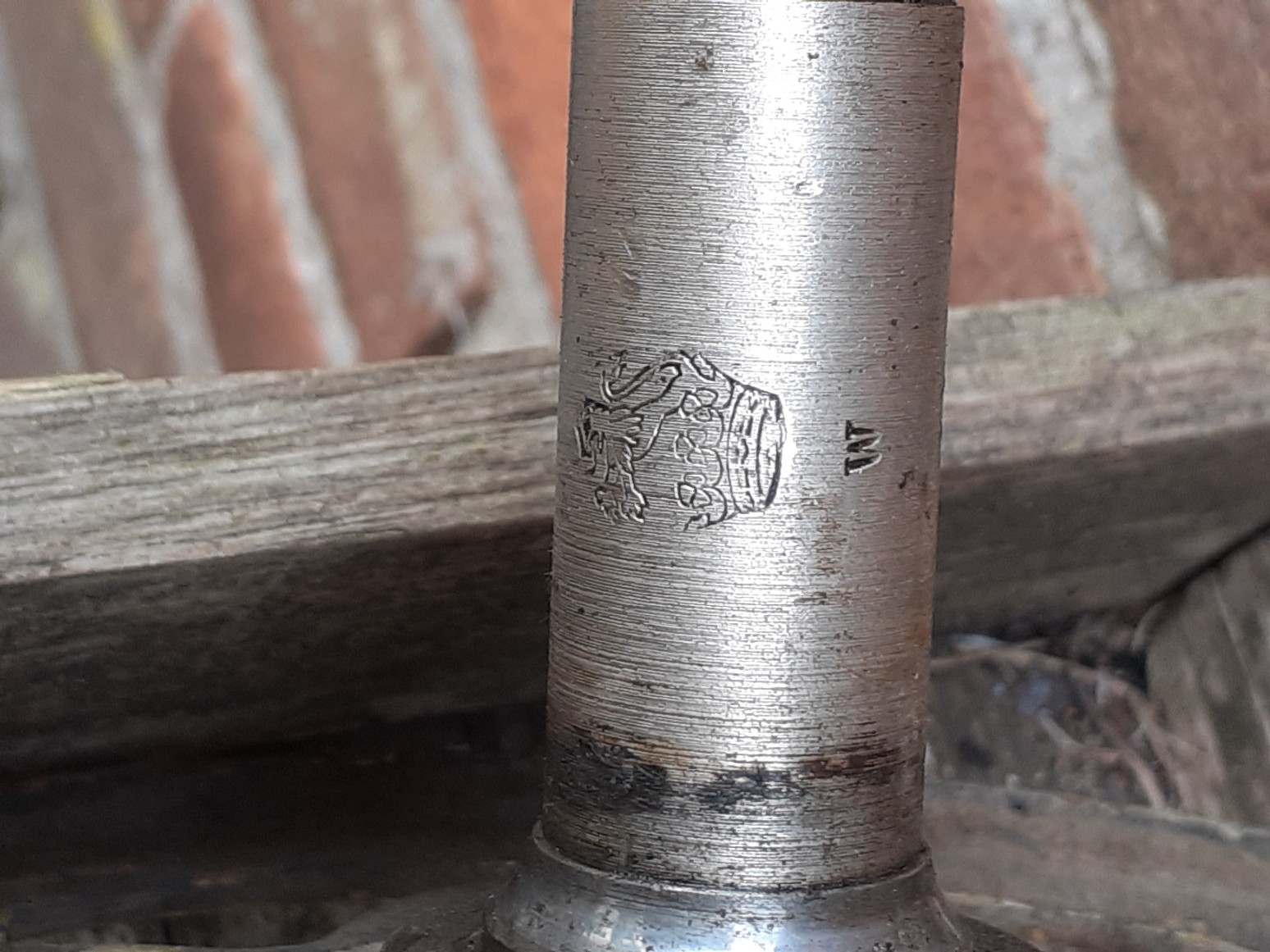

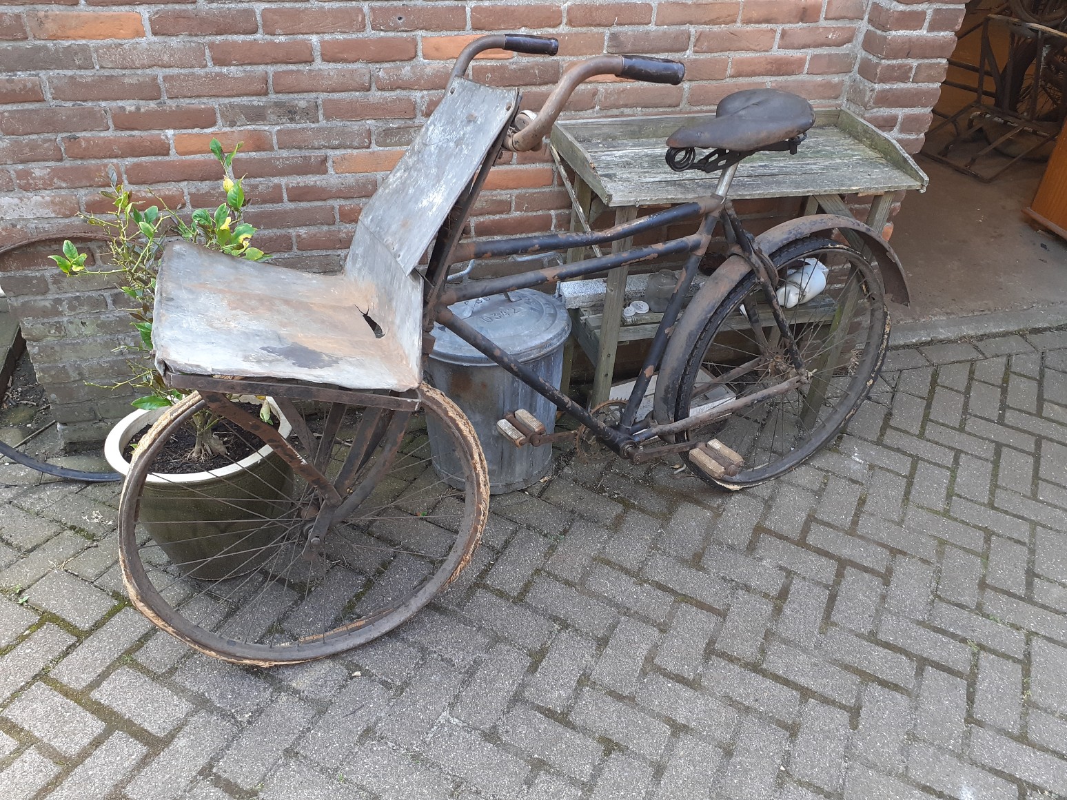

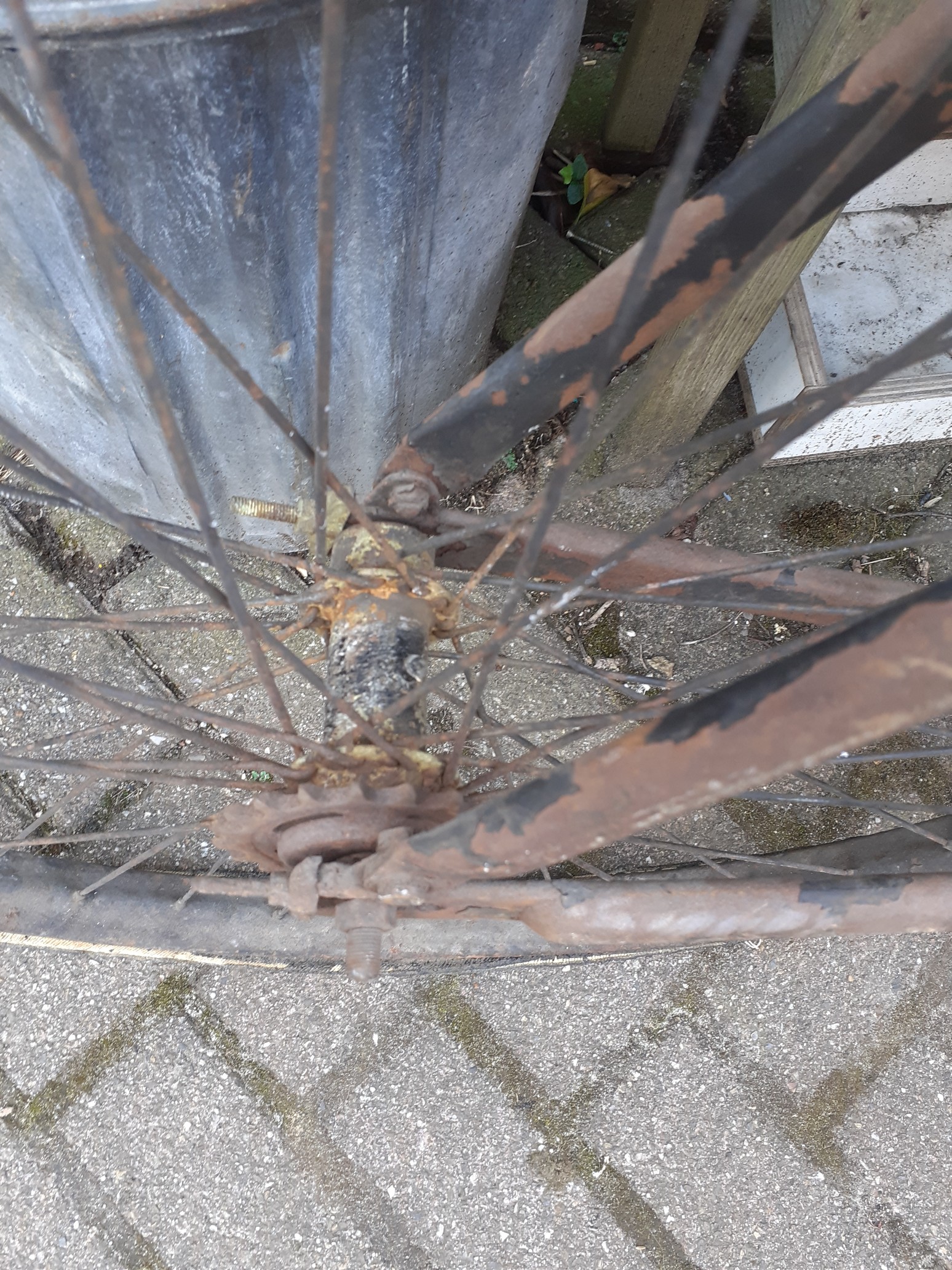

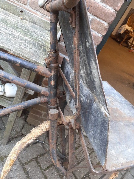

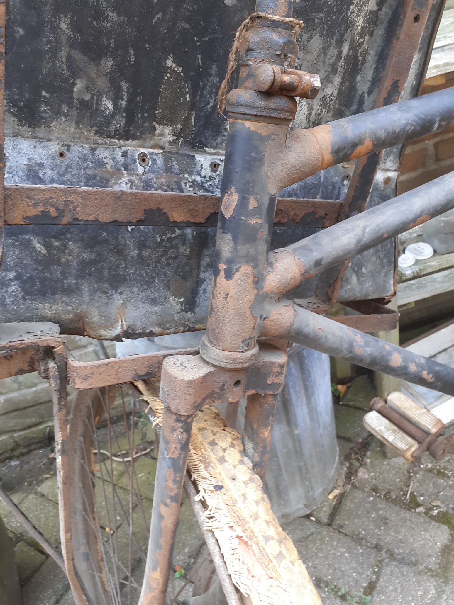

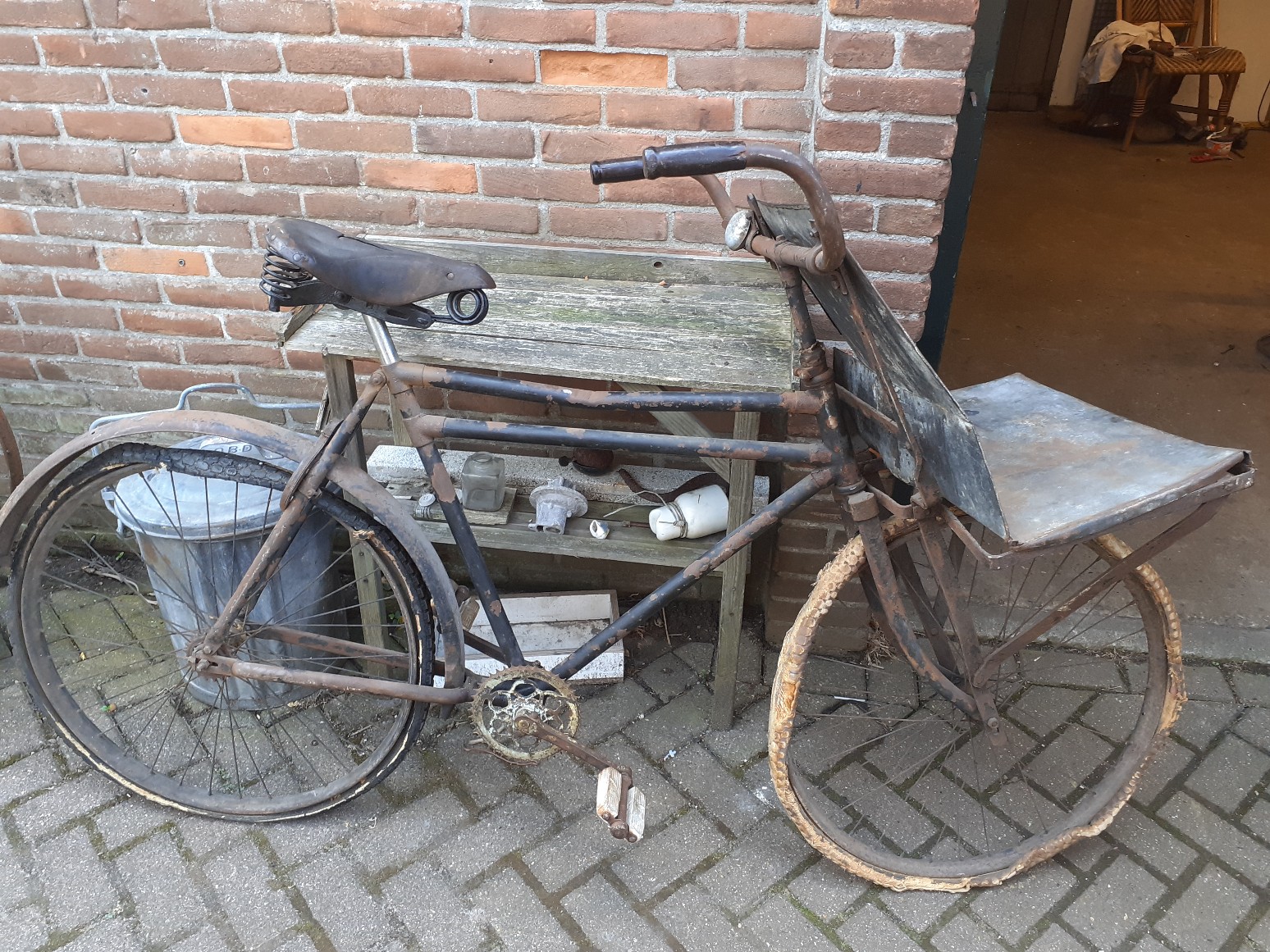

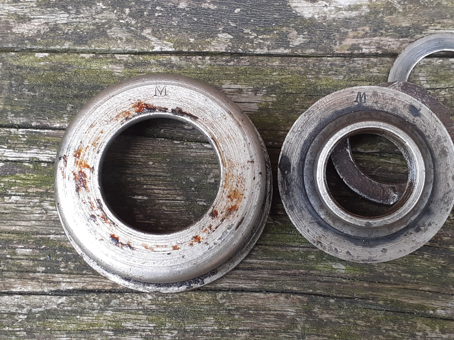

Deze is op fb al langs geweest . Nu de details . Komt uit Rotterdam Crooswijk. Heeft dus de bombardementen van Rotterdam overleefd ( niet schadeloos !) Ik ben samen met Colin op zoek gegaan naar het bewijs dat het een Juncker zou zijn . Op de achternaaf is nog niks te vinden, evenals op de voornaaf.Het balhoofd lijkt wel uit 1 stuk , dat kon ik nog niet ..Nog geen gaatjes gevonden van een balhoofdplaatje . Op de trapas een prachtige leeuw met kroon ! Op diverse onderdelen staat de M ingeslagen . Geen cijfer . Dit zijn de voorlopige bevindingen . Ik krijg volgende week ahgi een partij binnen met "goede" buitenbanden. Als ik die heb ga ik de naven demonteren, kortom , word vervolgd!

Mooi dat de originele Juncker trapas er nog in zit! Dat logo van de leeuw boven het kroontje is het logo van Juncker in die tijd, zie bijvoorbeeld: https://www.transportfiets.net/wp-conte ... -29_00.jpg
Die M vermoed ik staat voor het jaartal, net als bij het framenummer. Bij de andere Juncker uit 1929 staat er K op de trapasonderdelen, wat dan zou betekenen dat de trapas 2 jaar ouder is. Een jaar of 2 verschil tussen onderdelen is vrij normaal.
Heb je de naven al uit elkaar gehad? Daar kunnen ook nog inslagen op de cups en as te vinden zijn. Leuk dat het nog een doortrapper is.
De naven zouden Fichtel & Sachs of eigen Juncker naven kunnen zijn. Beide handelde Juncker in. Dan kun je of een arend logo, of hetzelfde logo van leeuw met kroontje erop vinden als je ze poetst (met bijvoorbeeld staalwol, geen schuurpapier dan beschadig je ze)

Het balhoofd en het kettingwiel ken ik van Juncker. De voorvorkkroon heeft niet de bekende nokken en het frame heeft een andere vorm dan die ik ken. Bij Juncker zit er nauwelijks ruimte tussen het achterspatbord en de zadelbuis van het frame.

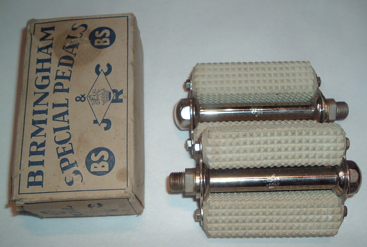

Hij heeft btw ook nog de JCR trappers!

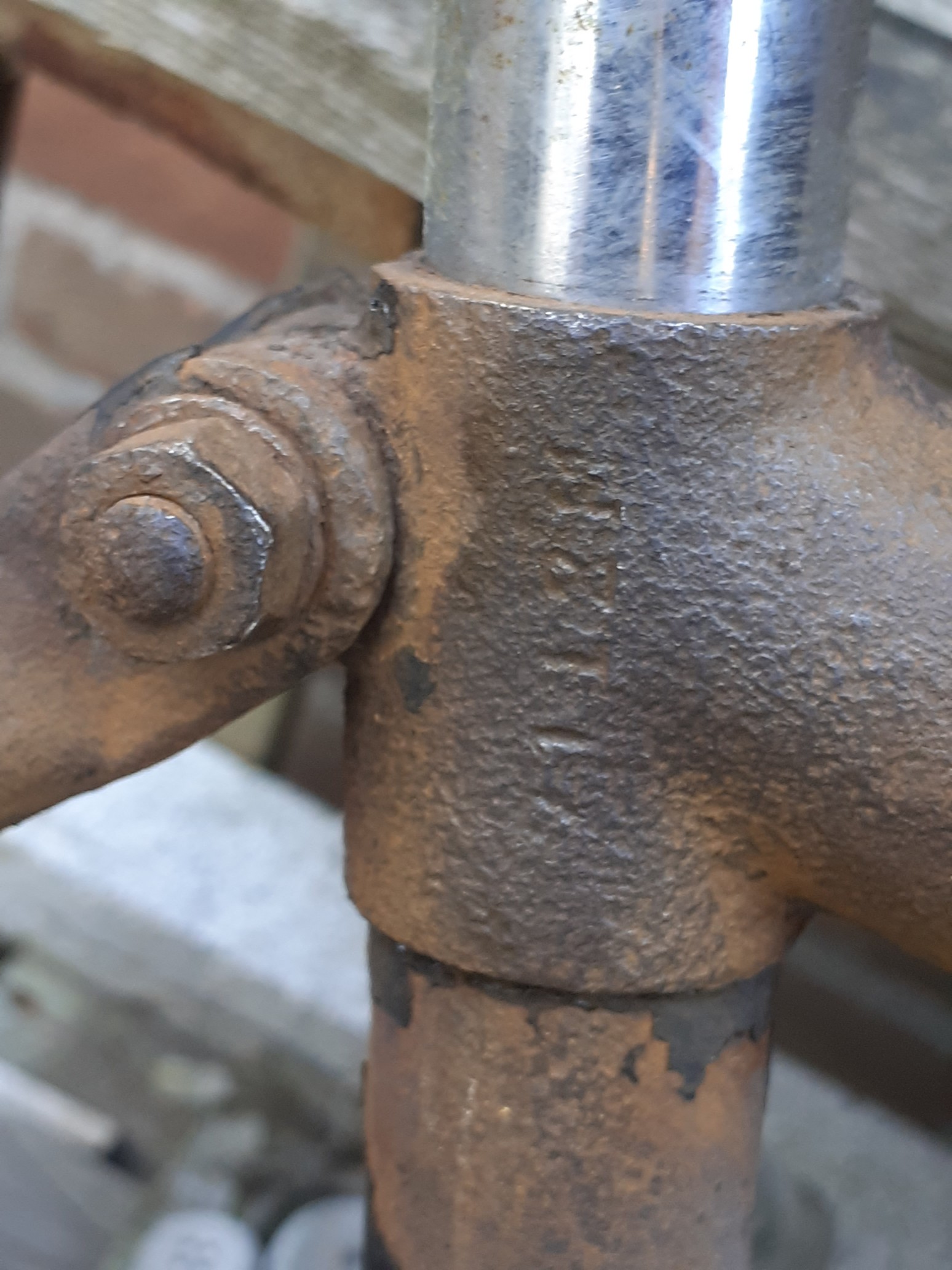

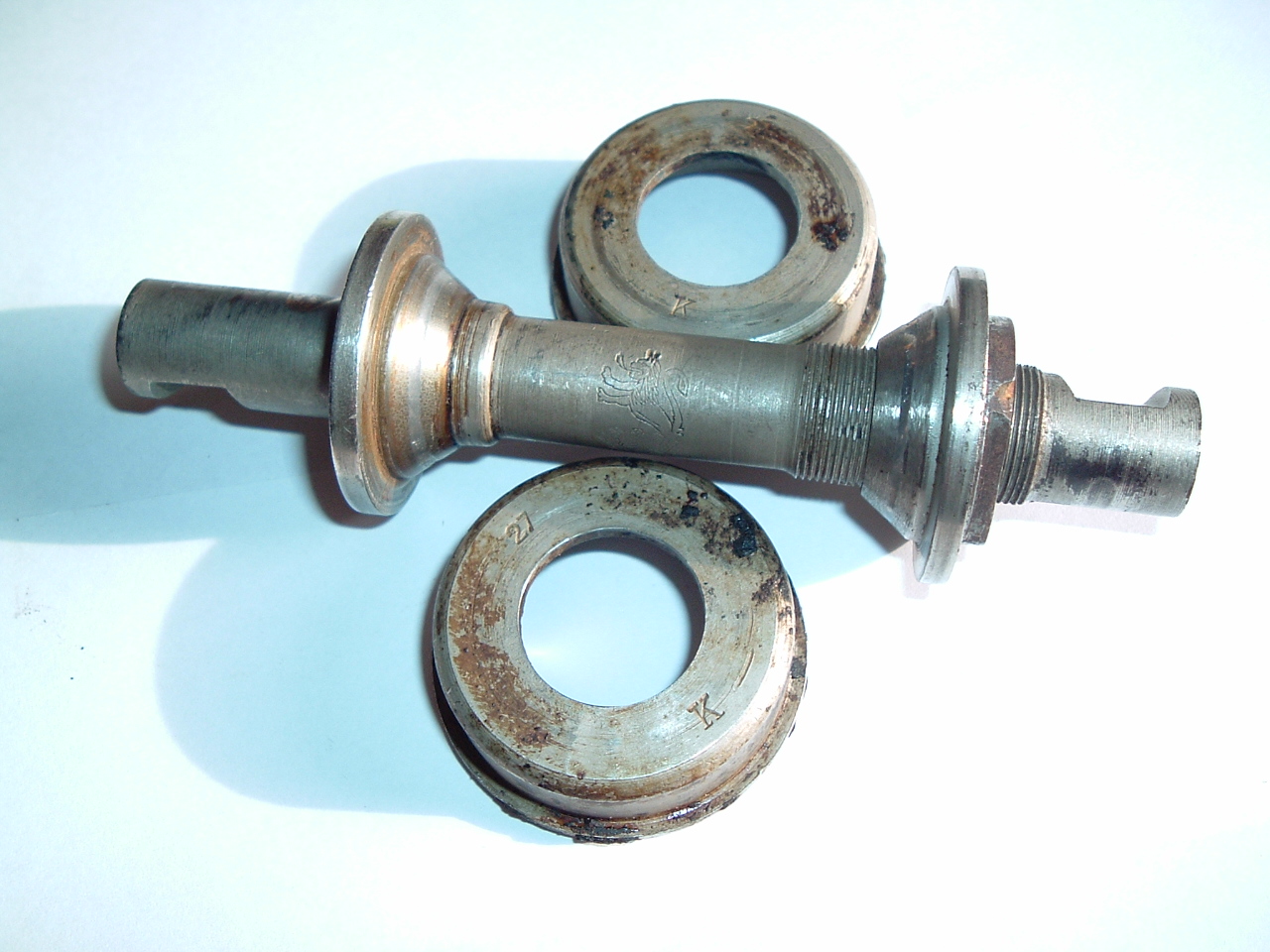

Ik had een Juncker uit 1927 dit was een K het ging toen per letter opvolgend en dan kom ik op 1929 M .
Dit is Juncker JCR toen het nog in Rotterdam gevestigd was de folders van die vroege Junckers zijn ook bewaard .
Het logo was inderdaad met het leeuwtje en kroontje ,en bij het frame nummer meen ik ook een M te zien .
Bij die van mij { tour model } stond ook JCR in de zadel pen in de voorvork en behalve in de cups van de trapas ook op de conen ervan .
Ook heeft het toen der tijd in het zadeldek gestaan Juncker J.C.R. met een leeuwtje en een kroontje .
En in 1927 gebruikte men nog transfers dit was dan ook met het leeuwtje en kroontje .

JCR of JRC? Die halve cirkel doet meer denken aan JRC.

Oh wacht, dat was niet de trapas van de andere Juncker transportfiets uit 1929, maar die van jou. Dan geven die letters zeker het jaartal aan, als die trapas uit een Juncker uit 1927 afkomstig is.mazell99 schreef: ↑14 jun 2020, 21.05 Ik had een Juncker uit 1927 dit was een K het ging toen per letter opvolgend en dan kom ik op 1929 M .

Gave Fiets, ik ben benieuwd naar het resultaat!
