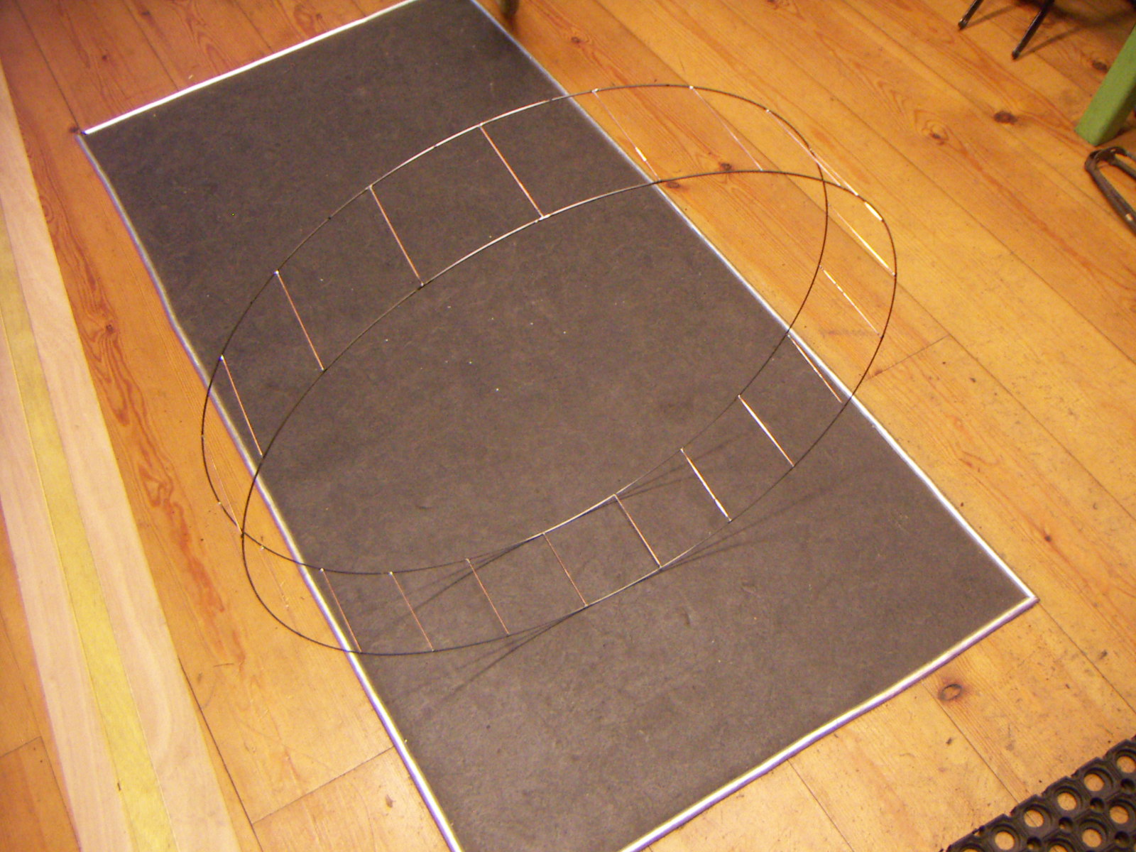

Het type velg van deze fiets is Dunlop en de band dient er een te zijn met staaldraad in de hiel. In feite wat we nu nog toepassen maar dan in een onvindbare maat.
Ik ben begonnen met twee staaldraden die ik in de goede maat overlappend aan elkaar heb gesoldeerd. Uiteraard met zilver voor de sterkte.
Vervolgens heb ik deze staaldraden onderling verbonden met tussenstaafjes van een lengte gelijk aan de omtrek van de balon die ik wenste te maken.
staaldraden met tussenstaafjes
Deze tussenstaafjes zijn zacht gesoldeerd om ze makkelijk weg te kunnen nemen.

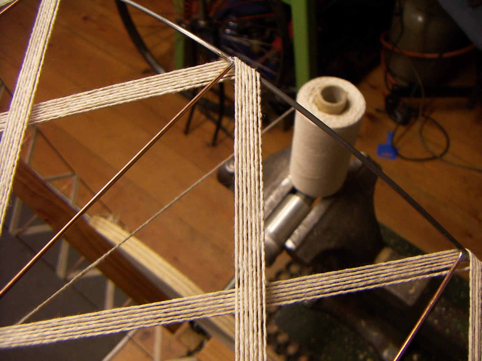

Het canvas kon daarna gewikkeld worden. Kruislings waarbij door een oneven aantal tussenstaafjes er na een rondje al een kruis-patroon ontstaat.
Het katoendraad laat zich goed neerleggen en na enkele uren was het het canvas kompleet. plm 300 meter draad gaat er in zitten.
de eerste baantjes
de eerste baantjes
volledige bekleding
volledige bekleding

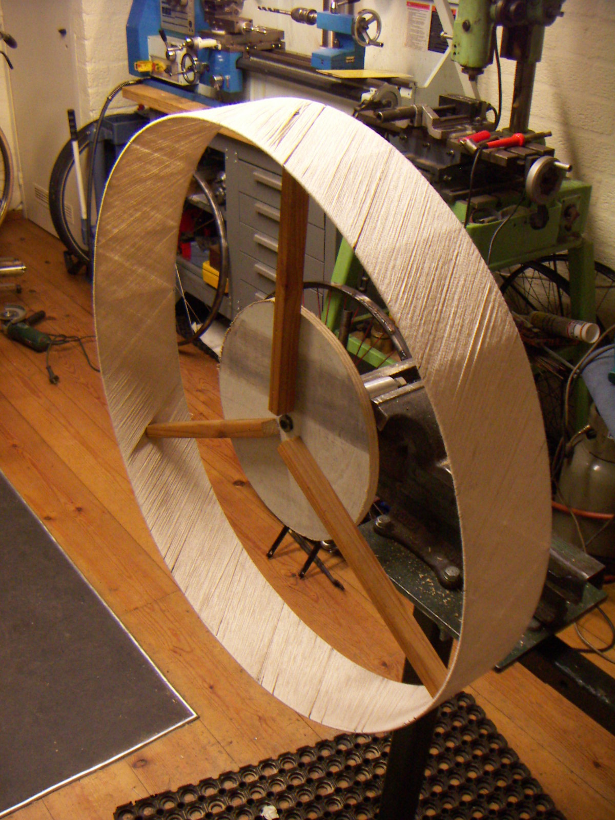

Tot hier ging alles goed en naar plan.
Maar... bij zo`n ingewikkeld proces maak je fouten en zie je dingen over het hoofd. Geen punt want in een keer een goede band maken zou wel erg veel gevraagd zijn.
Ik had een houten mal gemaakt waarin de binnenband onder het weefsel zou moeten liggen. Na het verwijderen van de tussenstaafjes zou ik de binnenband oppompen om een bandvorm te krijgen. Echter de touwen gingen zich richten naar de onregelmatigheid van de binnenband en ik kreeg een tamelijk willekeurige band.
Uiteindelijk heb ik de band terug vlak vast gespijkerd op de mal.
Echter het onheil was al geschied. De touwtjes lagen niet mooi meer naast elkaar.
De lering voor mij is dat ik een volgende keer de katoenen draden onderling ga verlijmen voor dat ik de tussenstaafjes er tussen uit breek.De draden mogen niet meer verschuiven tov elkaar.

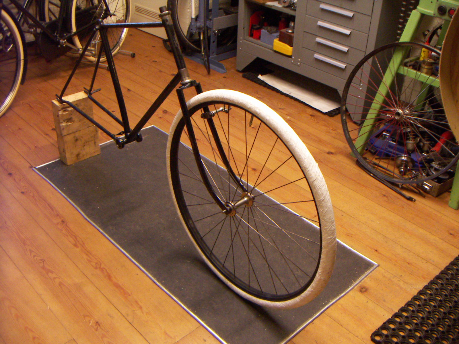

Overigens heb ik de band (tegen beter weten in) wel afgekit met een polymeer en het resultaat zie je hieronder;Mijn eerste zelfgemaakte luchtband
Rijden maar
Rijden maar
Kortom; tot en met de canvas voorbereiding gaat alles van een leie dakie maar de fixatie ,lijm bad?,en het juist invullen van de rubber lees polymeer bekleding zijn nog een open vraag.

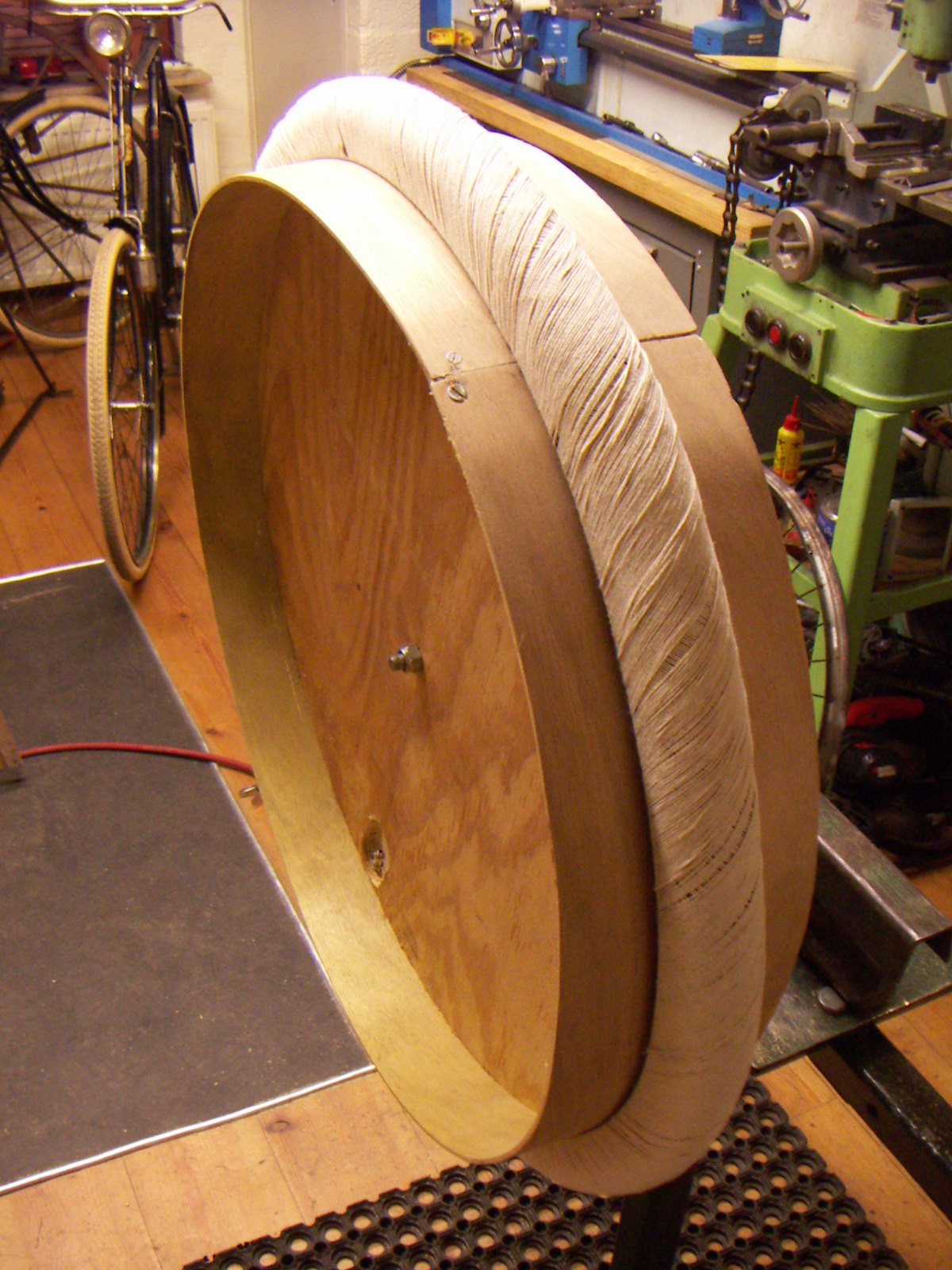

PS nog een foto van de mal om een idee te krijgen

@Gerard,
Ja klopt helemaal, voor een mooi regelmatig profiel heb je zeker een mal nodig waar je de band in perst.
Nu hadden de eerste luchtanden geen profiel of hooguit een drietal eenvoudige rillen als profiel.
Dat zie ik me nog wel maken zonder mal maar inderdaad letters en cyfers ,een glad oppervlak en een profiel hebben het nodig.
ik zou misschien met gips een afdruk van een bestaande band maken zou ik het willen.
Vandaag een verdunningsexperiment gedaan met de kit. Met wasbenzine krijg je een kwastbare kit.
Nu nog kijken of het wil opdrogen zonder kwaliteits verlies.
Dan is er mogenlijk een laag aan te brengen die geen buitenmal nodig heeft.
