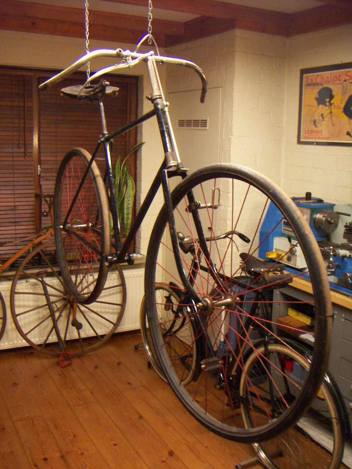

Ik ben maar eens aangevangen met de restauratie van m`n Bayliss safety.
In de diverse advertenties uit die tijd werden dit soort fietsen ''Scorcher'' genoemd.
Ik kan niet precies zeggen wat de term voor stelt maar dit is er in ieder geval een! Ik kan nog niet precies uitstippelen hoe de restauratie zal verlopen Veel zal afhangen van het vinden en of maken van de juiste onderdelen.
Een aantal onderdelen is in perfekte staat. zo is het nikkelwerk als van een fiets van een jaar of 10-15. Erg uitzonderlijk voor een safety van maar liefst 120 jr oud.
Naast een aantal goede en mooie onderdelen is ook een en ander weg bij deze fiets. Het zadel en de bandrem zijn niet orgineel.
Groter probleem zijn de banden. Op deze fiets hebben luchtbanden van Dunlop gezeten .de hieldraad zou zo`n 67cm diameter dienen te hebben. Dat wordt nog wat om dat te maken.

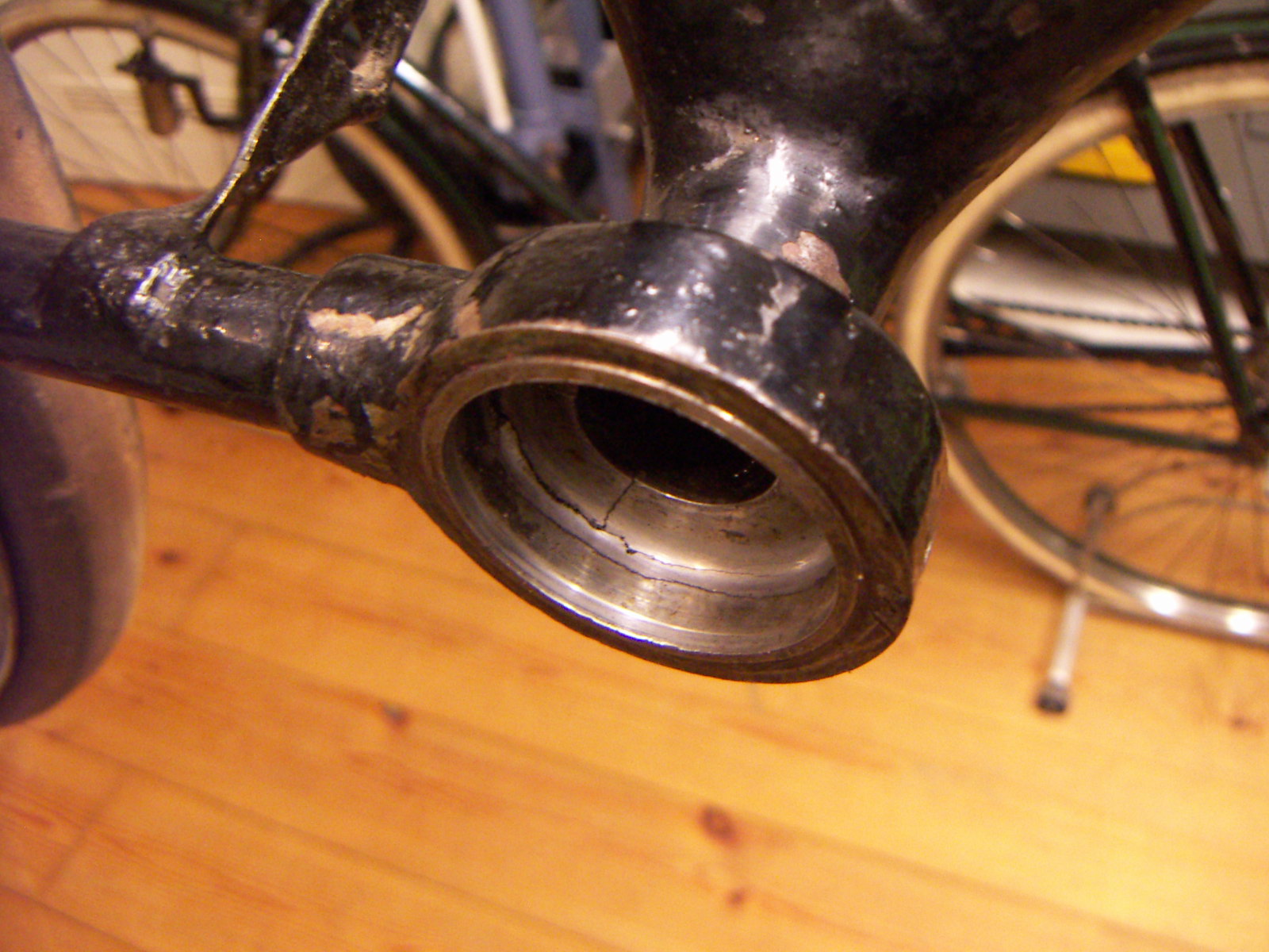

Een ander ding wat ik tegen kwam is een gescheurde lagerschaal. Ik ga dit probleem oplossen met een jaren 30 cup. Een Fongers cup heeft zich al aangeboden en bleek van een waarschijnlijk in de buurt komende maat.
Ik kom bij m`n restauraties van vroege fietsen steeds weer kapotte lagers tegen. Meestal wel goed te vervangen maar ook duidelijk een teken hoe de technische stand van zaken was ten tijde van deze fietsen.

Zoals je weet staat in mijn stal ook een Franse Humber (type) met luchtbanden. Ik weet niet hoe het bij jou fiets is maar deze fiets heeft een achterwiel dat ergens zwerft tussen de 28 1 1/2 en de 28 1 5/8. Het voorwiel is een stuk groter met 30 inch. Dat is dus tegenwoordig een probleem.
Niet alleen de formaten maar ook de vorm van de velg geven de eigenaar hoofdpijn bij tijd en wijle... Afijn je snapt dus dat ik heel benieuwd ben hoe jij dit probleem gaat tekkelen. We hebben toen we in Gent waren allebei een set hielbanden gekocht en toen we op een terras aan het uitpuffen waren van een bijzonder geslaagd weekend met veel nieuwe inspiratie. Kwamen we een wel heel bekende Engelse oudere heer tegen van wie de naam me nu niet te binnen wil schieten (jawel ook mijn grijze cellen werken wat langzamer tegenwoordig).
Hij gaf een tip om de banden wat op te rekken. Ik ben het experiment nog niet begonnen maar het begint nu wel weer te kriebelen.

Dat het lager stuk is geeft inderdaad weer te denken. Door en door gehard, waarschijnlijk.... Trapas niet ingevreten?

De banden zullen wel de grootste hobbel worden in dit project.
Ik herinner me,nu jij het schrijft het advies van de bandenman om een hielband op te rekken. Het punt voor mij is dat als ik advertenties uit die tijd bekijk de banden op deze fietsen een enorme ballon diameter hadden.
Dat krijg je met zo`n opgerekte hielband niet voor elkaar.Die is ongeveer 1,1/2 inch profiel(ballon)diameter.
Waar ik aan denk is om een moderne ballonband te nemen.
Ze zitten op die modieuze mengelmoes van oma-transport-amerikaanse fietsen. Sommige worden zelfs 29 inch genoemd.
Daarvan is de velgpassing gewoon als bij 28x 1,5/8 maar ik denk er over om een nieuwe hieldraad in zo`n band te naaien.Van de goede maat wel te verstaan...

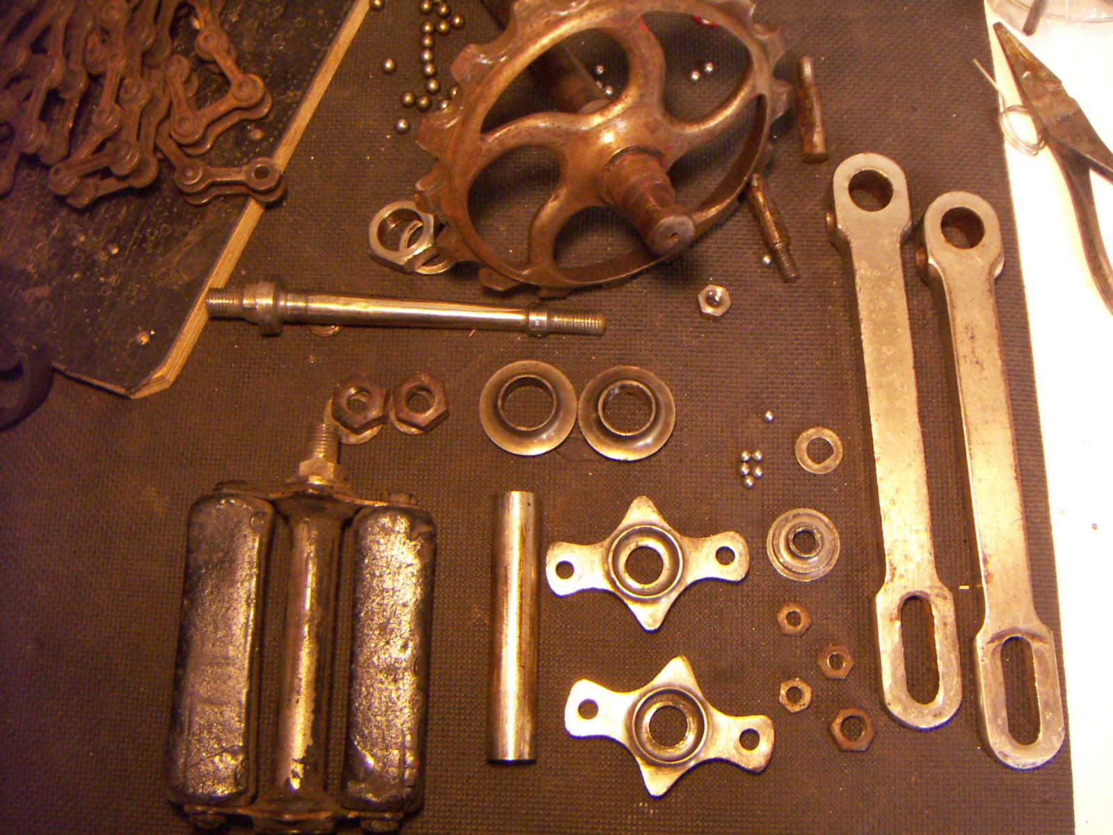

De loopvlakken van de conussen zijn nog mooi glad en dat geldt ook voor de pedaal as die ik nu heb geopend.
De beschadiging van de cup is ontstaan ,denk ik door te strakke afstelling in combinatie met te door en door geharde onderdelen,zo als je schreef.
Ze hadden het gewoon nog niet zo onder de knie dat harden en de homogeniteit van het staal.
