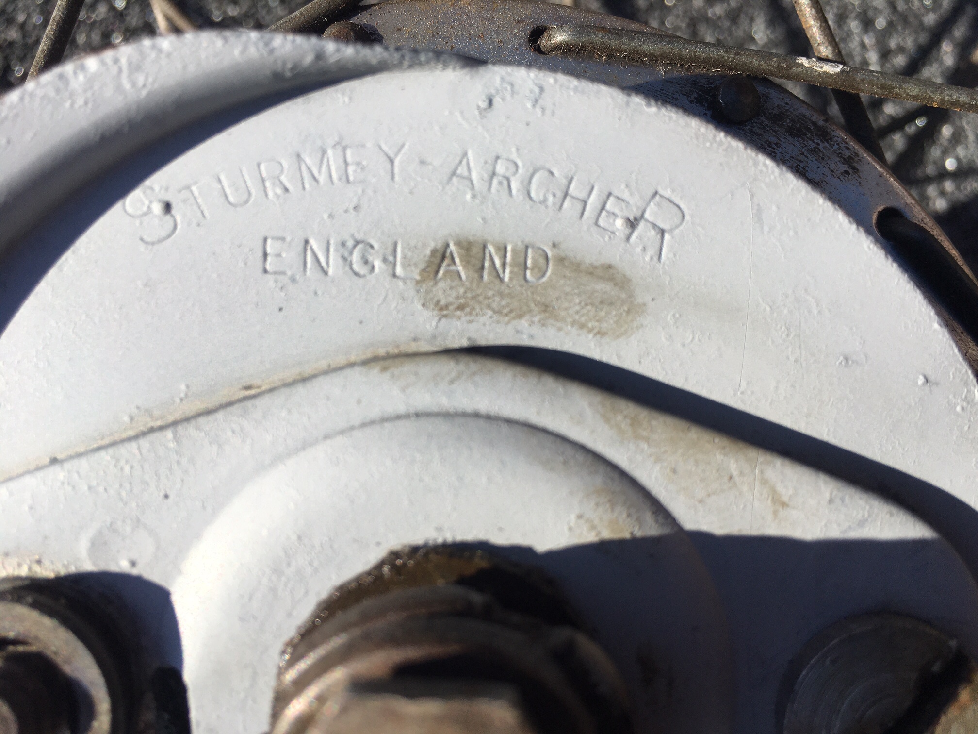

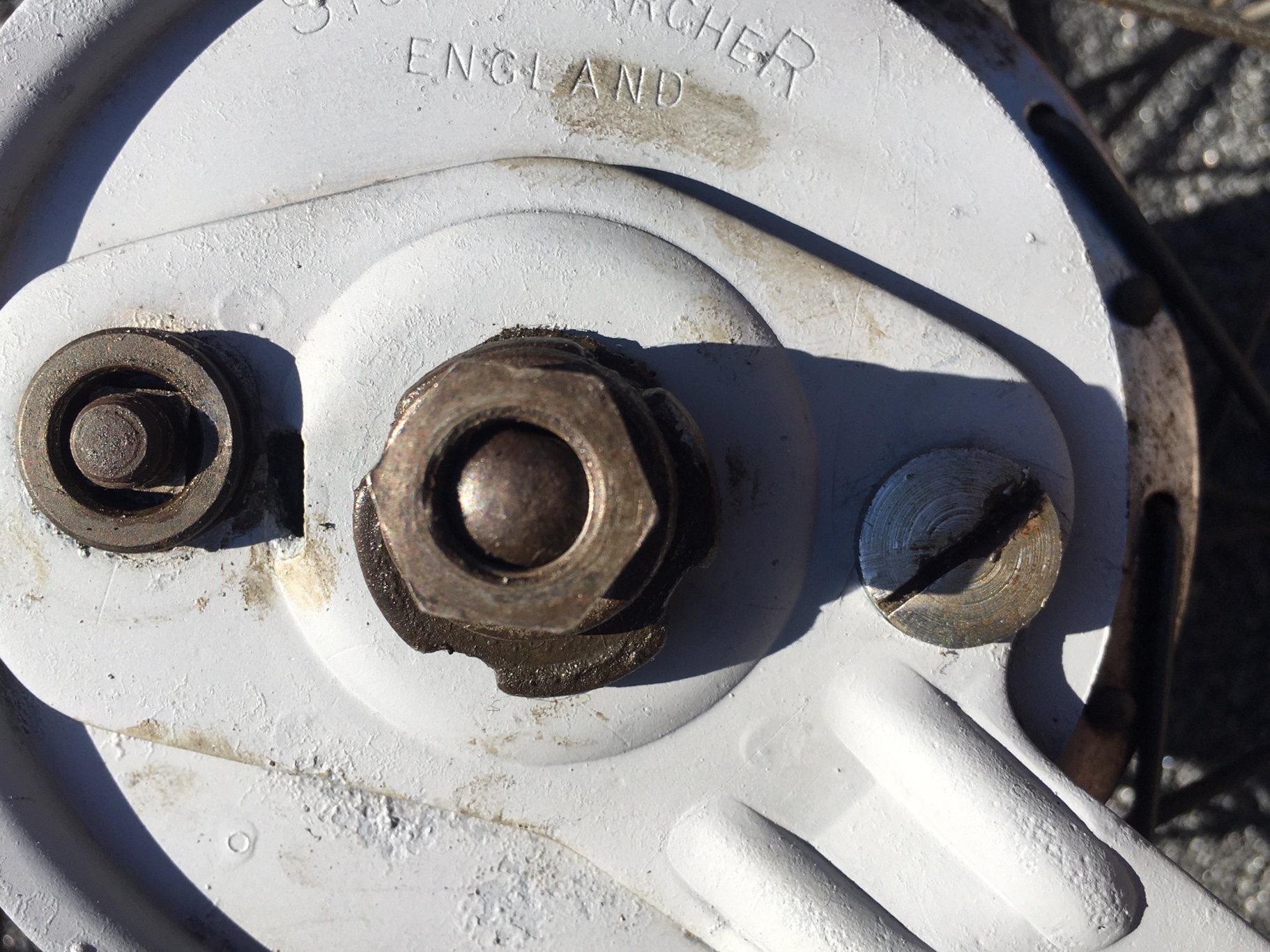

Beste Marteen,
Bedankt voor je bericht en tip.
Het zijn idd Sturmey Archer maar ik zie in de beurs geen cijfers.
rowejon
Berichten: 699
Re: Phillips oude fiets
Bericht door rowejon »
Hi,
Je moet binnen de spaken op de remtrommel kijken.
Mfg
Jon
