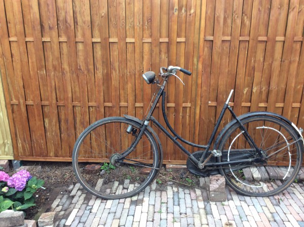

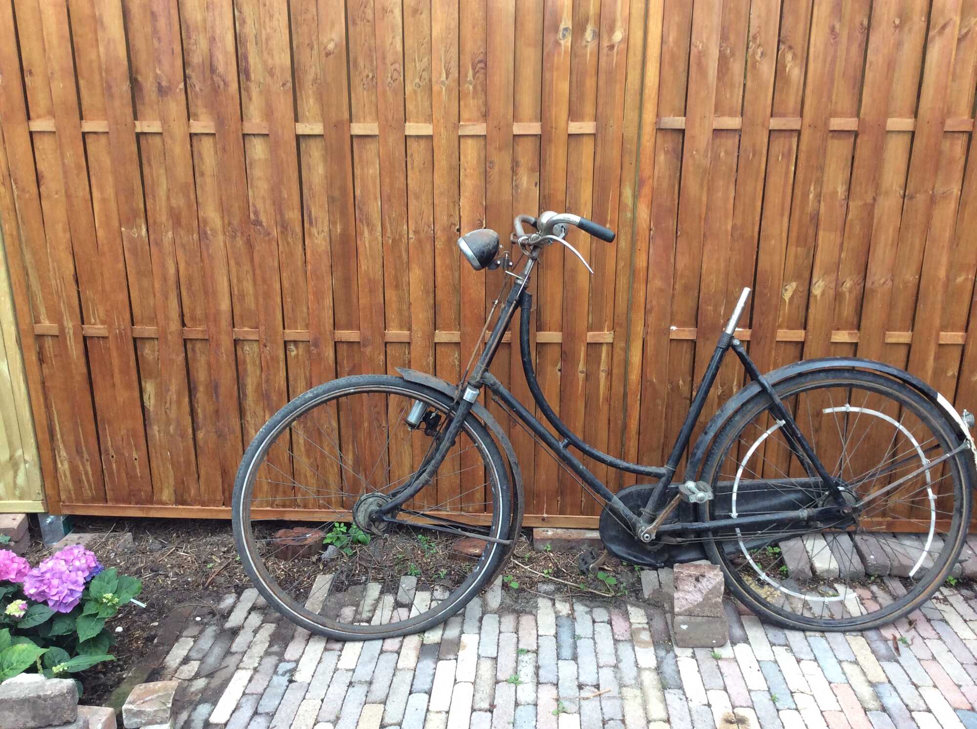

Vorige week heb ik een oude fiets gekocht met de bedoeling, voor ontspanning, ze te restaureren.
Ik heb zelf geen idee van fietsen maar het lijk me een leuke uitdaging. Dus ben ik flink aan het leren.
Ik zou graag willen weten uit welk jaar ze is.

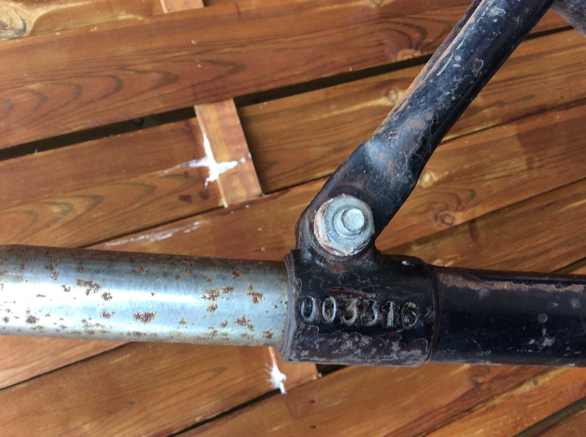

Het gaat over een Phillips damesfiets met framenummer 003316
Als er iemand kan me helpen zou ik heel blij zijn!
Bedankt
Judith

Hi,

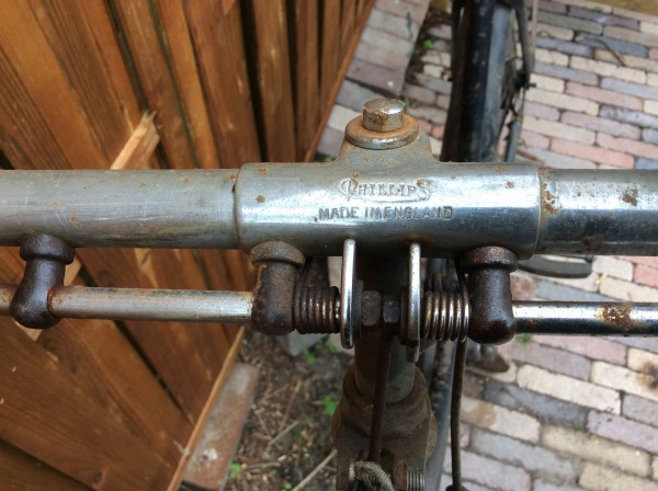

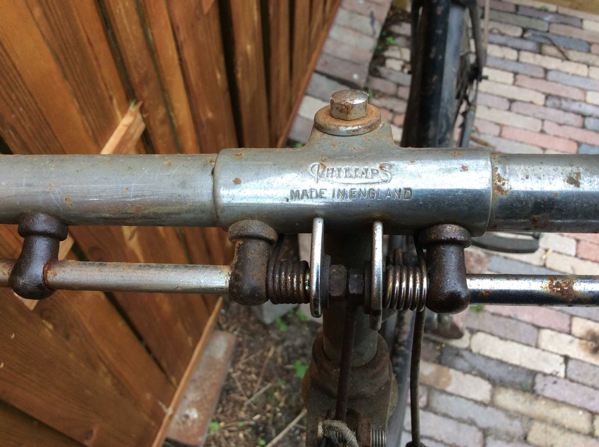

Welkom. Volgens mij is Phillips de merk van de stuur niet de fiets. Als je heb geen balhoofd plaatje of transfers is het moeilijk om merk te bepalen.

Jon, ook bedankt voor je reactie.
Oh! Wat een teleurstelling. Het is een assemblage van oude troep, zeker
ze is met een zwarte lak ooit geverfd dus ik vrees dar transfer of andere fabriek kenmerken definitief weg zijn.
Toch ik zie dat de wielnaaf van de voor en achter wiel staat ook vermeld “Made in England”

Phillips heeft anders heel wat fietsen gemaakt, totdat het overgenomen werd door Raleigh. Zou dat dus niet willen uitsluiten

Dat is toch even slikken bij het zien van je fiets en ik denk daarbij eerder aan de woorden Knochenarbeit en voor gevorderden, dan aan beginnersobject en ontspannen.
Op Marktplaats zijn vaak fietsen te zien waar meer eer aan te behalen valt. Wacht, ik weet nog één! Met een heel mooi zwanehals frame. Het achterlicht kon wel eens van later datum zijn. 28 inch wielen. En heel goedkoop ...

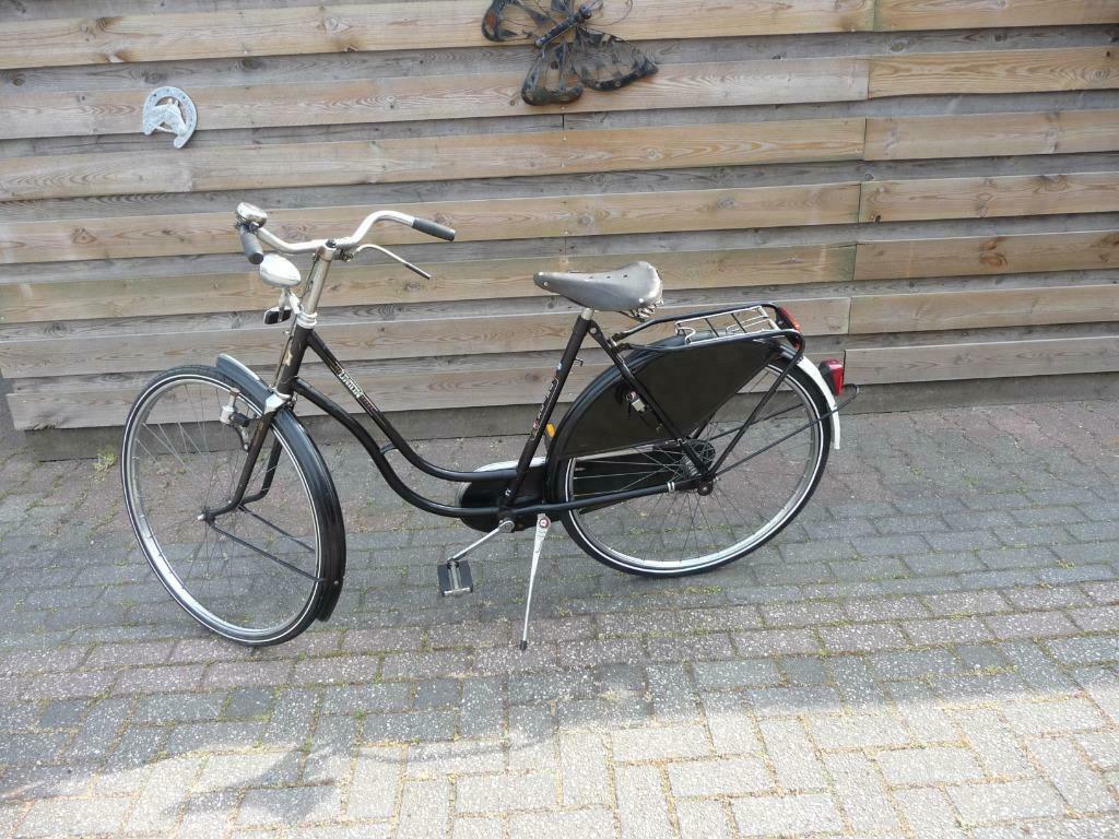

idd, deze fiets was heel goedkoop. Als je op zo'n late fiets (reflector aan de drager) een bandrem monteert om hem op de duitse markt te kunen slijten is er geen geld aan uitgegeven.

Hallo Judith,
Hier vind je een folder van Phillips uit 1961.
http://threespeedhub.com/wp-content/upl ... 961_UK.pdf
Waarschijnlijk is jouw fiets ouder.

Leuk uitgangspunt voor een fijne oude fiets hoor.
Ziet er niet een erg slecht uit zo globaal gezien.
Je kan maand en jaar vinden op de trommelremmen.
Als voorbeeld 6-55 is dan juni 1955. Het staat op de trommel tussen de spaken dus aan de binnenkant (maar niet binnen in) van de trommel.
Ik ga er van uit dat het Sturmey Archer naven zijn anders gaat dat verhaaltje niet op.
