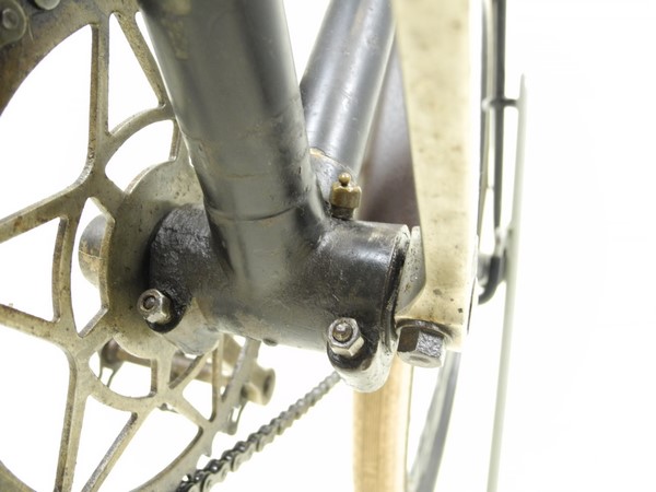

Hi Maarten,
"deze heeft ook nog een excentrische trapas"
Nee!!! Hij heeft achterpatten met geen mogelijkheid om te ketting te spannen & een gewoon BSA trapas met spieen, niet trekbouten, om de cups vast te maken. Voor kettingspanning moet ik met verloopschakels werken.

Zou die dan niet een keer vervangen zijn, Jon? Heb je een foto van je bracket?
rowejon
Berichten: 699
Re: Royal enfield?
Bericht door rowejon »
Hi,
DSCN9846 (Kopie).JPG (66.02 KiB) 2783 keer bekeken

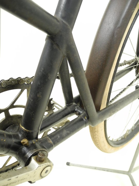

Gr
Jon
Berichten: 2789
Re: Royal enfield?
Ik zie het ja. Dat is heel typisch.
Inderdaad is de trapas lug hier niet ruim genoeg voor een excentrische trapas.
Diverse R. E. modellen op de Online bicycle museum site hebben het wel zo`n afstel mogelijkheid.
Een model zelfs (die uit 1902) met zowel voor (trapas) als achter (wielas) met excentrische montage.
