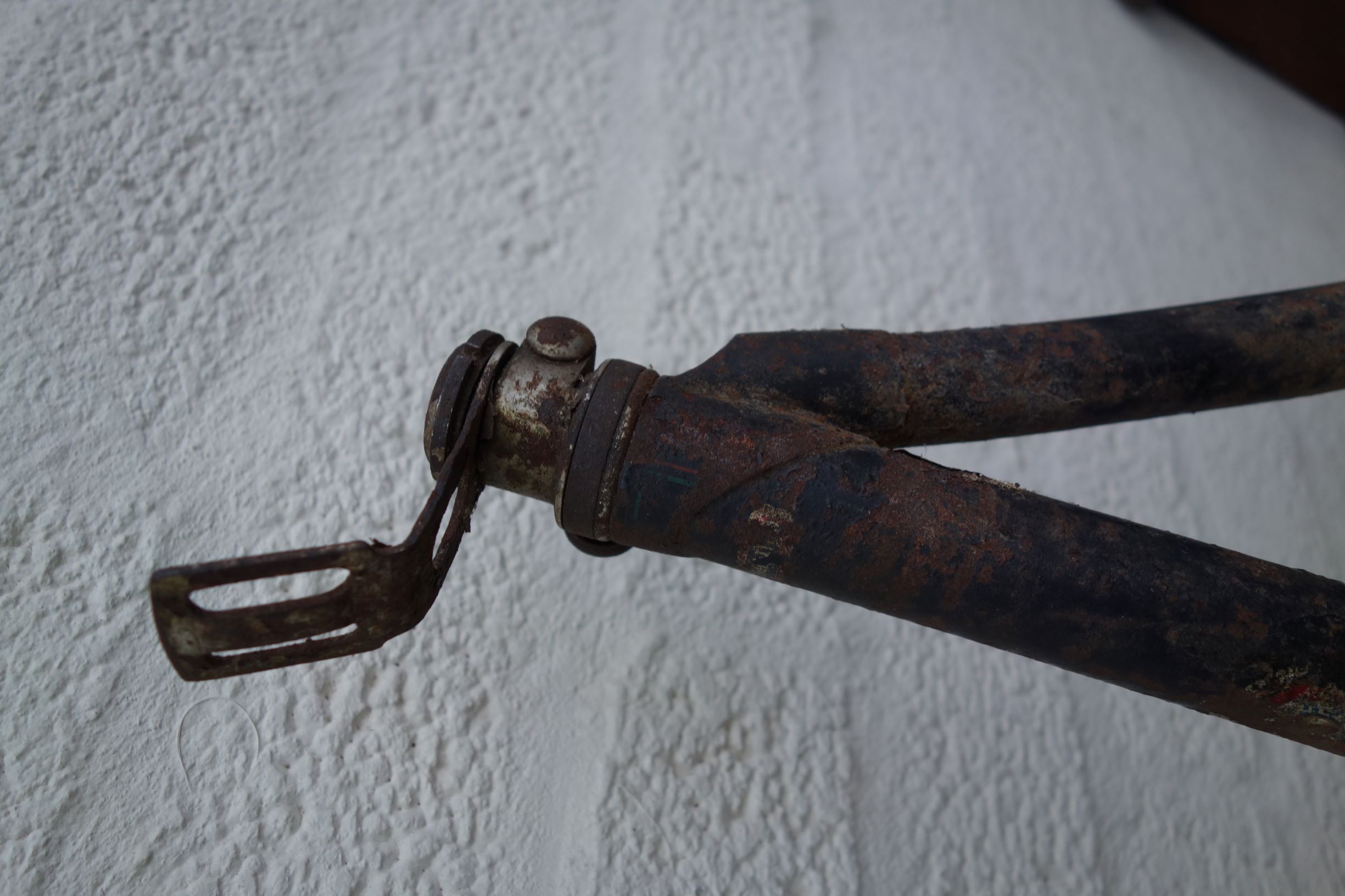

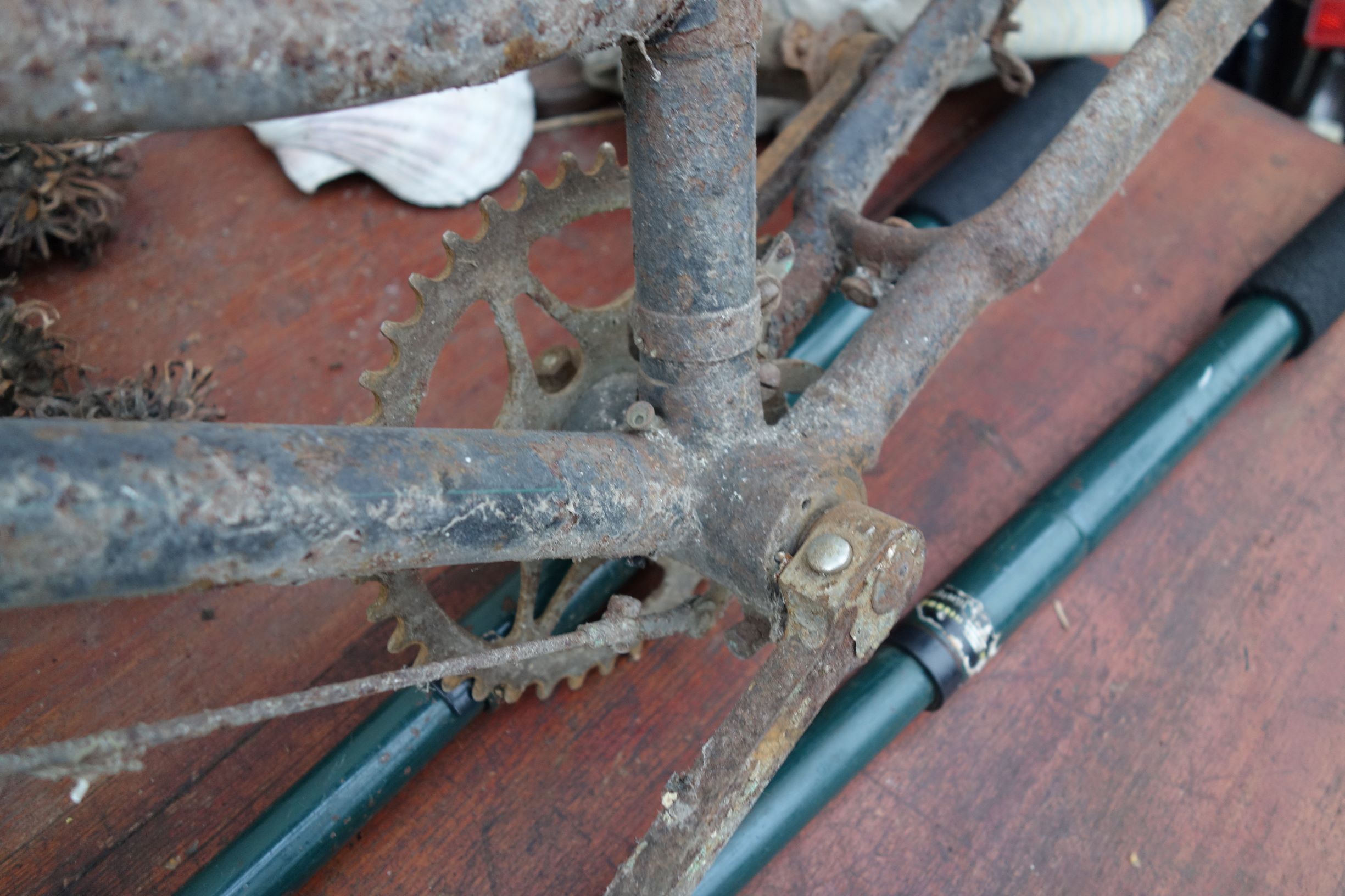

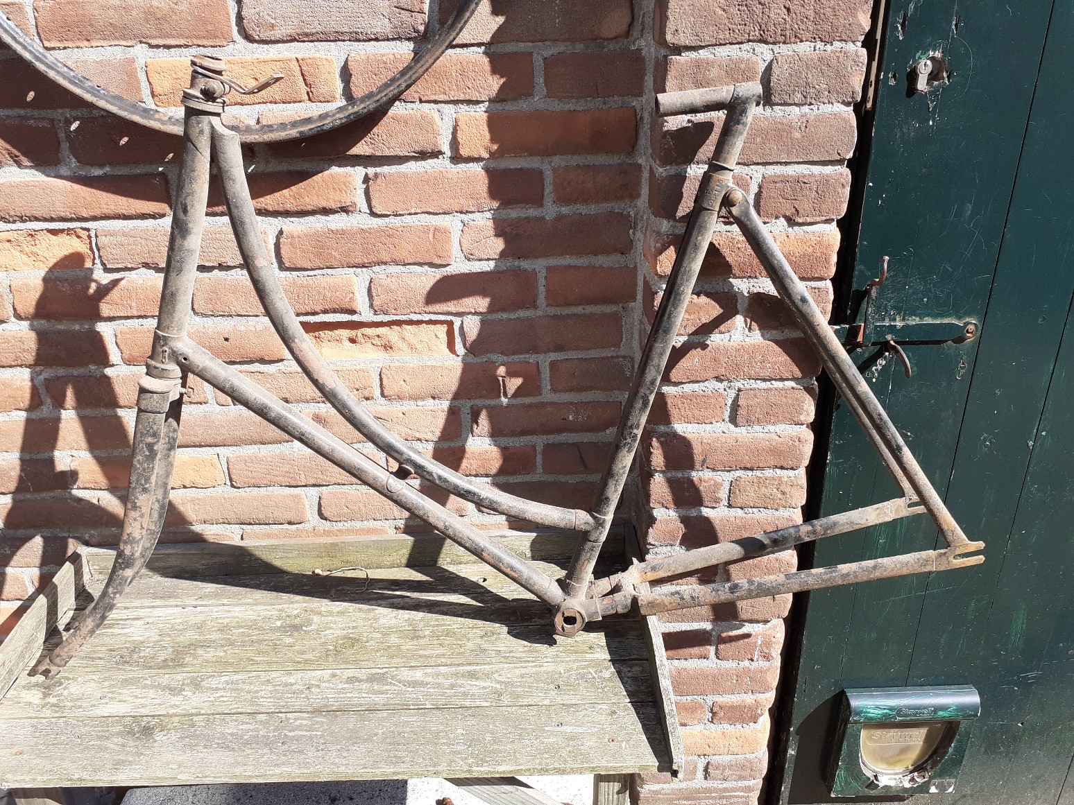

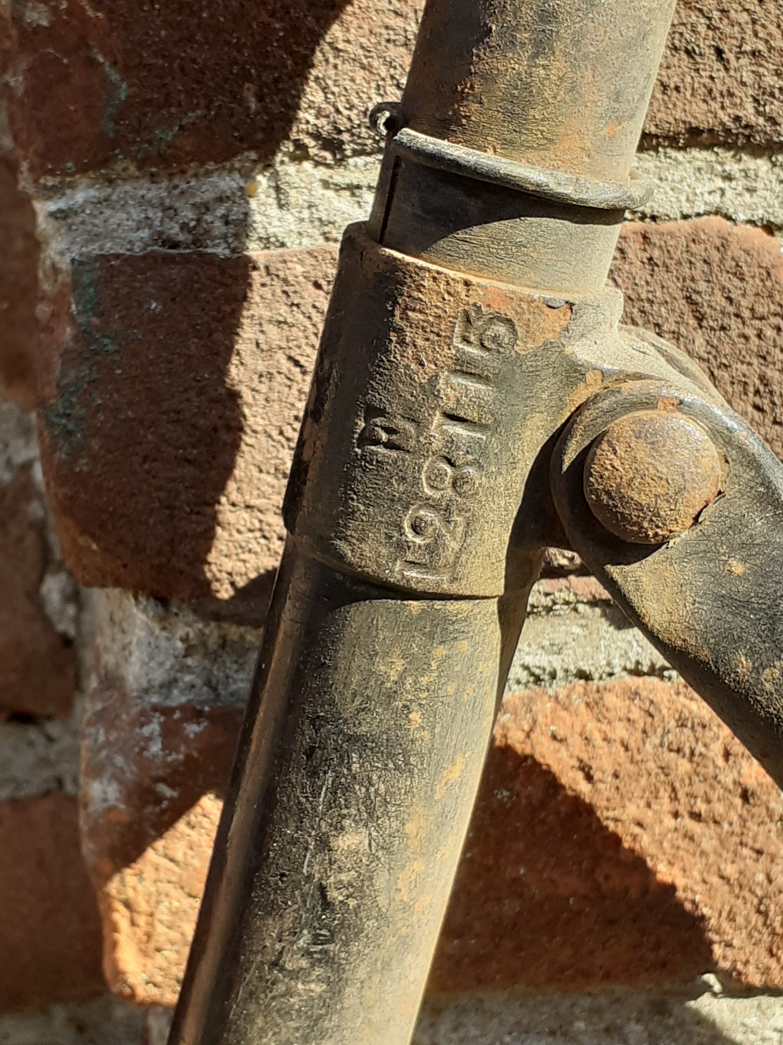

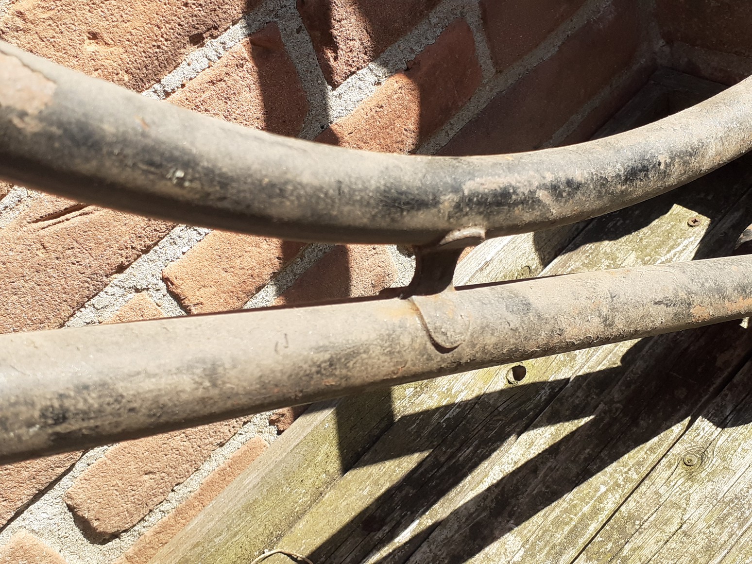

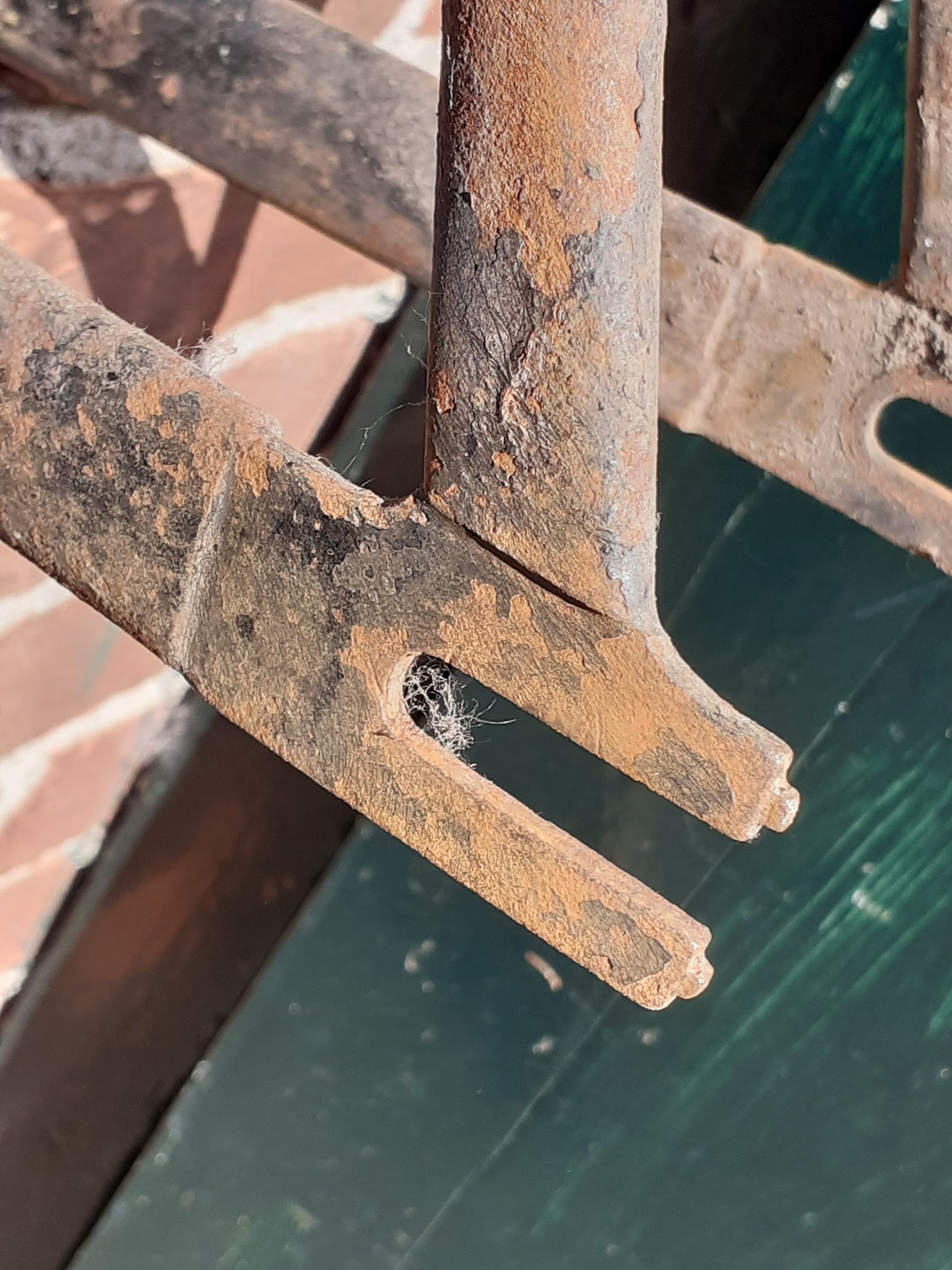

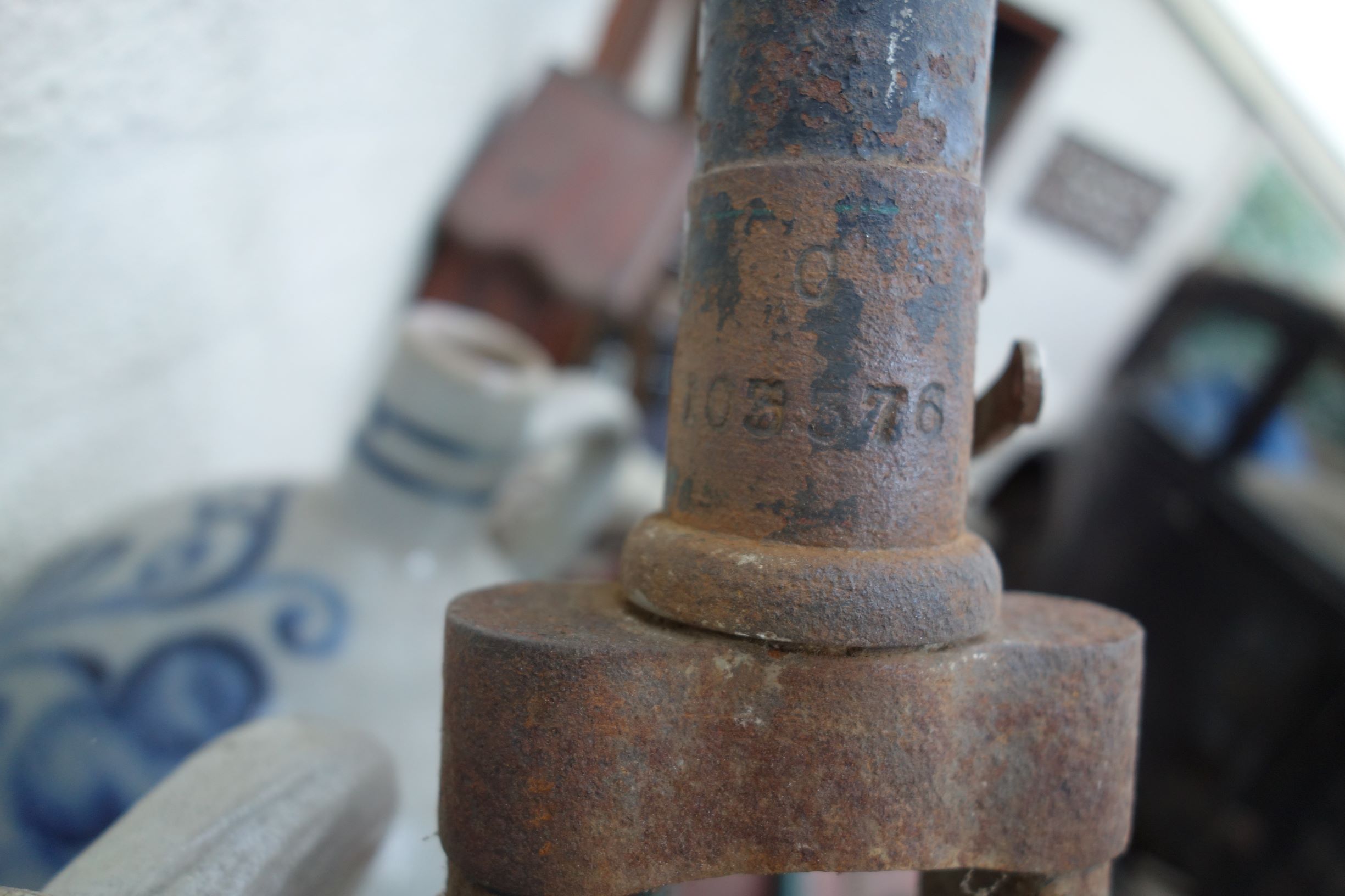

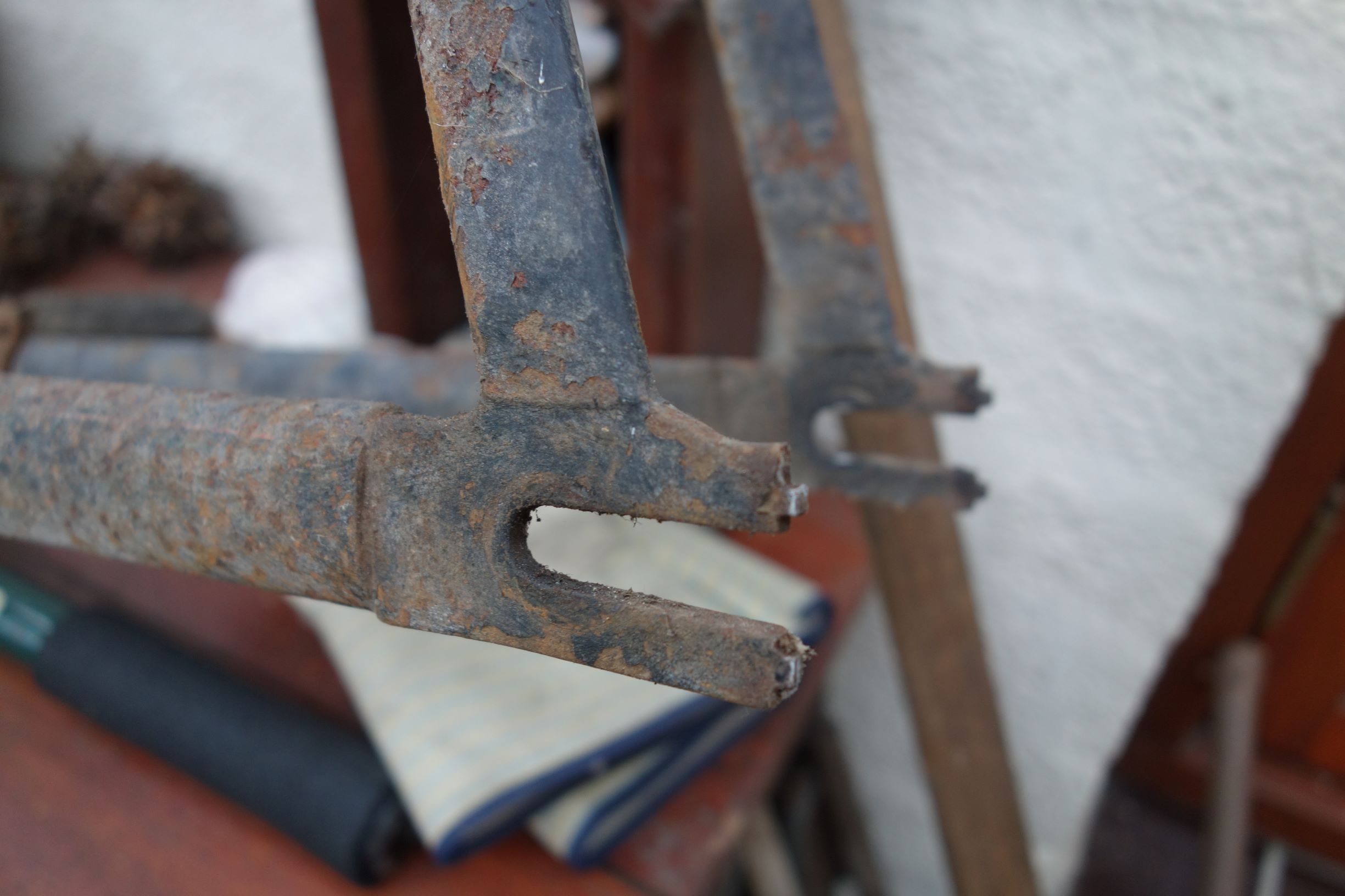

Vandaag 7 " wrakken" opgehaald . Deze zat daar ook bij . Komt op mij oud over , mede vanwege de achtervork . Op fb dacht iemand aan royal enfield ? Kan iemand dit evt bevestigen en misschien dateren ? Alvast bedankt.
- Loopt spaak
- Berichten: 503
Re: Royal enfield?
Aan het logo te zien is dat een royal enfield
Re: Royal enfield?
Een Royal Enfield folder uit 1953 laat al modernere fietsen zien.
http://threespeedhub.com/wp-content/upl ... 953_UK.pdf
Dan zou het frame al vooroorlogs kunnen zijn.....

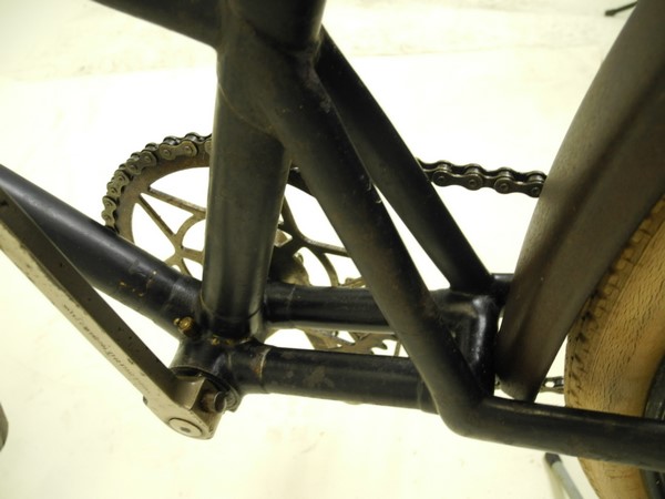

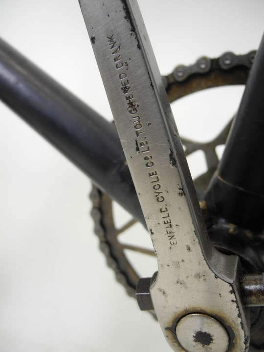

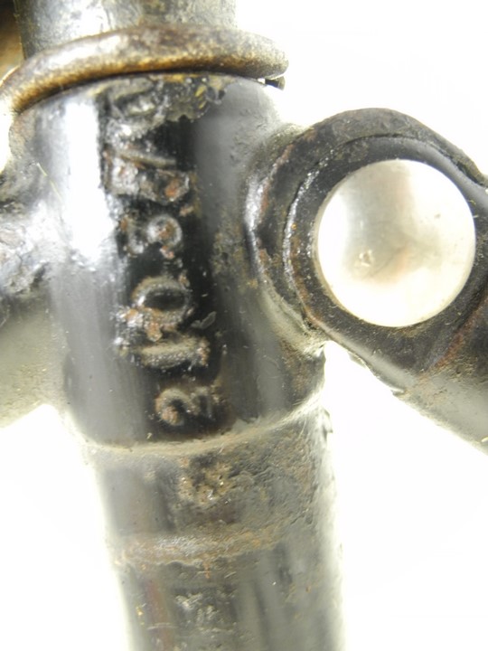

Peter, Ik heb toevallig ook een vroeg Royal Enfield frame liggen. Ook een damesfiets en het nummer zit in de buurt van jouw fiets.
Ik denk dat jouw frame van rond 1912 is.
Het Online bicycle museum heeft wel wat Royal Enfield fietsen staan op haar site maar helaas staan niet bij alle fietsen een framenummer.
Ook de informatie in de Engelse bibliotheek is wat vaag waar het gaat om framenummers. Het is van mijn een beetje een gok vanuit wat er voorhanden is aan informatie

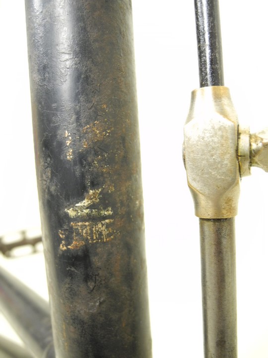

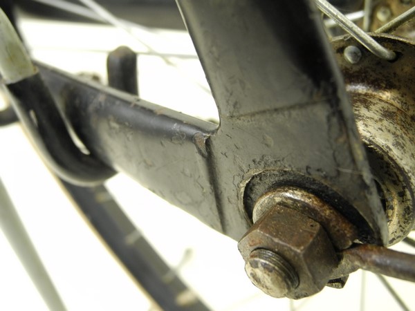

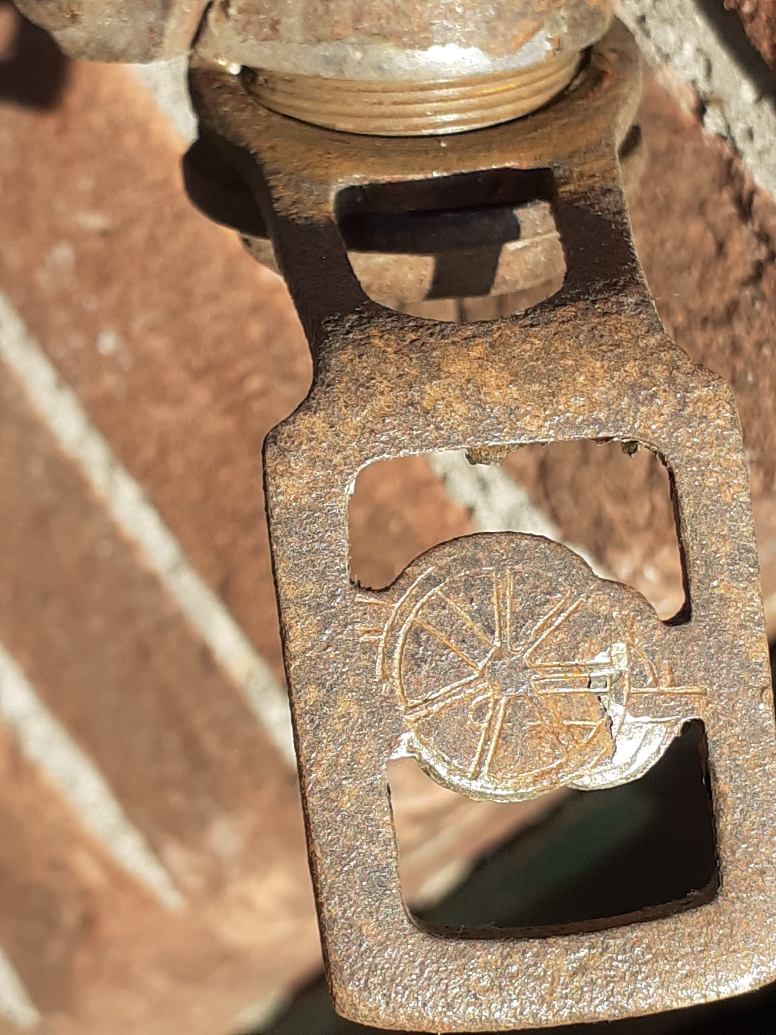

Bij deze wat foto`s van mijn frame. Daar staat het framenummer nog voor op het balhoofd maar bijvoorbeeld de bovenste balhoofdlug lijkt wel het zelfde. Groeten,

Ik zie nu de c op de jouwe , 1912 waarschijnlijk? Mits de datering op de Engelse klopt natuurlijk!!

Ja die E en die C (inderdaad een C ) zouden die ook nog iets te maken hebben met de leeftijd?
Mijn fiets had omgekeerde remmen achter uit het stuur. Echt zo`n pre 1910 oplossing. Ook de stuurvorm was vroeg.
Ik ga ik het weekeinde nog eens goed snuffelen op de Engelse site.

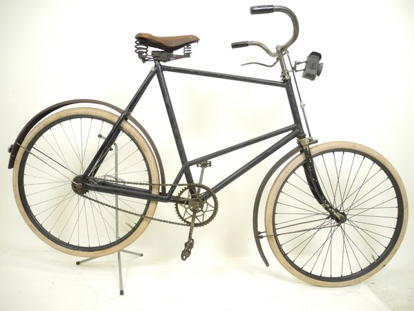

Re: Royal enfield?
Hi,

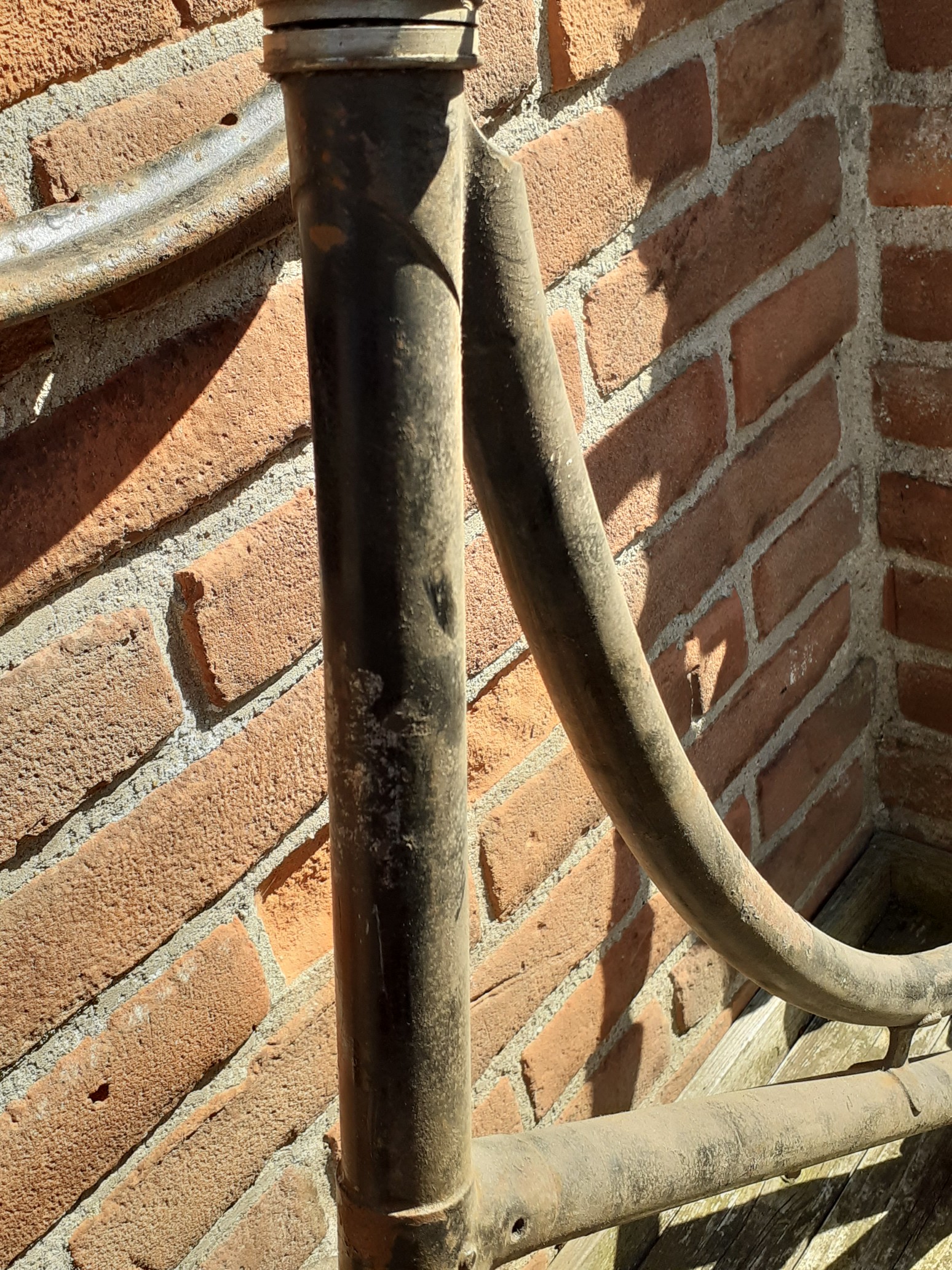

Ik heb een duplex girder frame vermoedelijk Enfield met andere achterpatten & sort framenummer. Mfg
Jon

Mooie fiets Jon !!!!

Inderdaad een mooie fiets Jon!
Die Girder modellen zijn mooi en deze heeft ook nog een excentrische trapas .Dat is ook fraai vind ik.
Het frame van Peter lijkt de zelfde liggende achtervork te hebben als van de girder modellen aangesoldeerd en hoekig ter hoogte van de liggende achtervork.
Ik heb nog eens door alles heen gelezen op de Engelse sites .Men schrijft dat de framenummers onduidelijk zijn. Er zijn diverse fietsen met framenummers opgeschreven maar daarbij staat dan waarschijnlijk jaren 20 of waarschijnlijk 1910 enz.
Daar is niet echt iets van te brouwen. Wat ik wel vond is dat ''the lamp bracket with the field gun replaced the plain one in 1913''
Dus de lamphaak met kanon verving de gewone lamphaak in 1913.
Dat is een ding. Dat jaar komen ook de tandbladen met drie rondjes met kanon er in voor het eerst in de catalogus.
