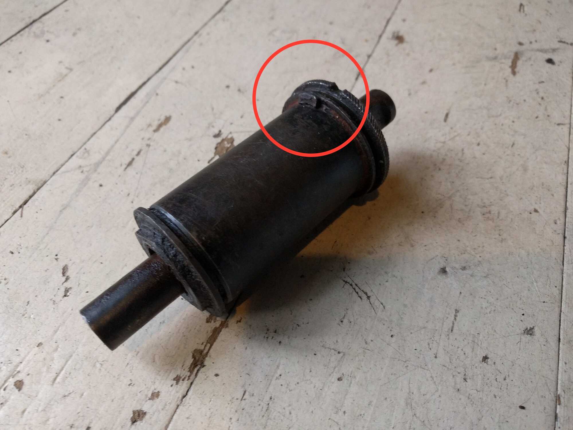

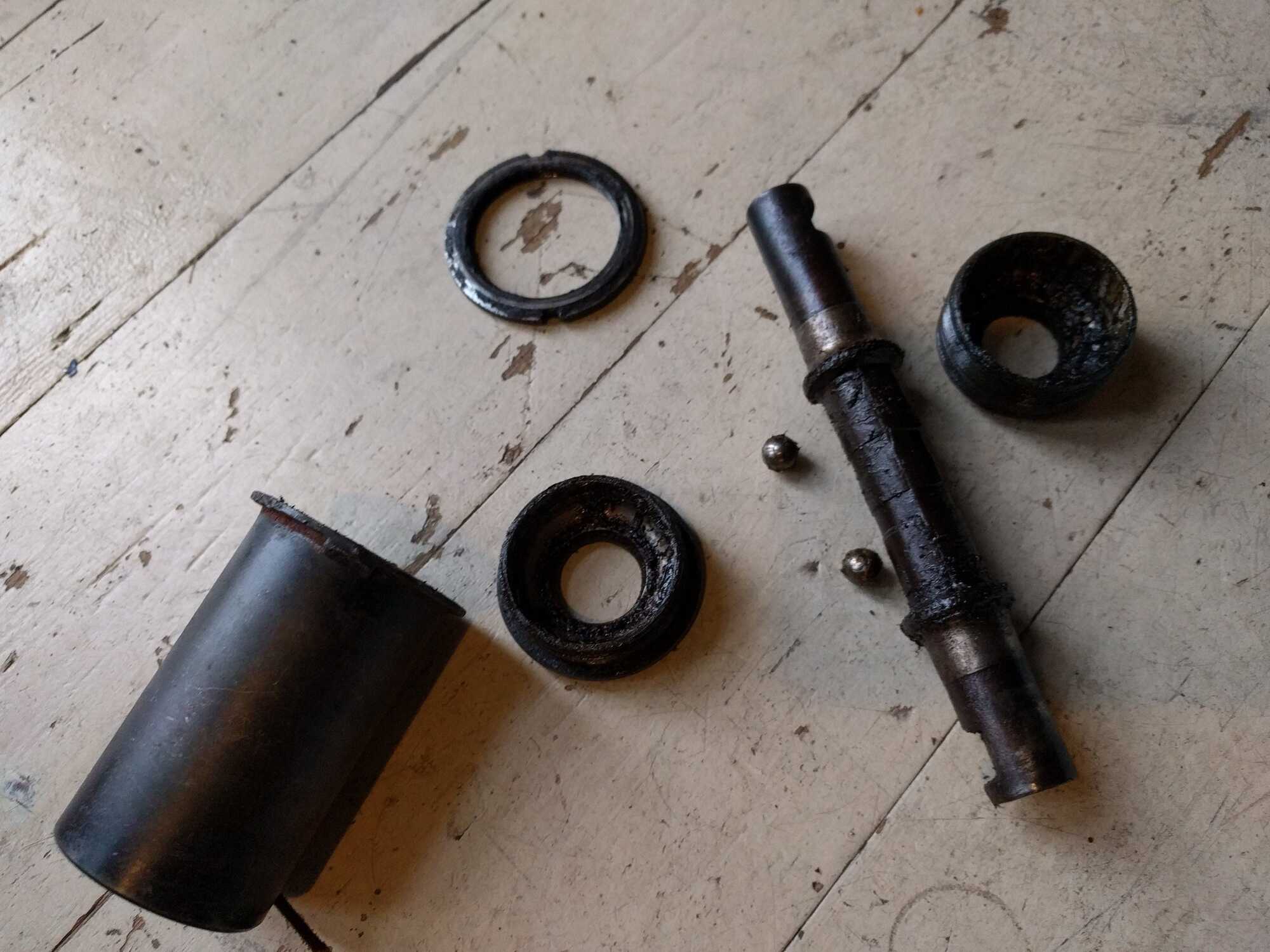

Gazelle 'oversized' BSA bus bracket.
Ziehier eerdere conversatie op dit forum over schroefdraden van brackets, waarin Asterduc de Gazelle oversized BSA aanhaalt.
Heb er zelf nog eentje die ik niet kwijt wil omdat ie hoort bij een frame die ik graag wil bewaren:
Nokje voor uitsparing in het bracketpot (zodat bus niet gaat draaien als je rechte cup erin draait) rood omcirkeld.

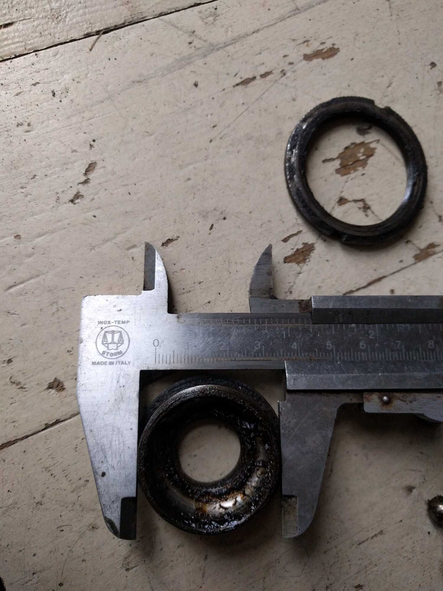

Met 5/16" kogels.
Iets groter dan 38mm, 'oversized' dus. Typisch Gazelle..
Zoals eerder gezegd kan je hier ook een moderne inslag trapas indoen, bij een willekeurige internetboer te bestellen, mocht de plaatselijke fietsenmaker het niet hebben.
