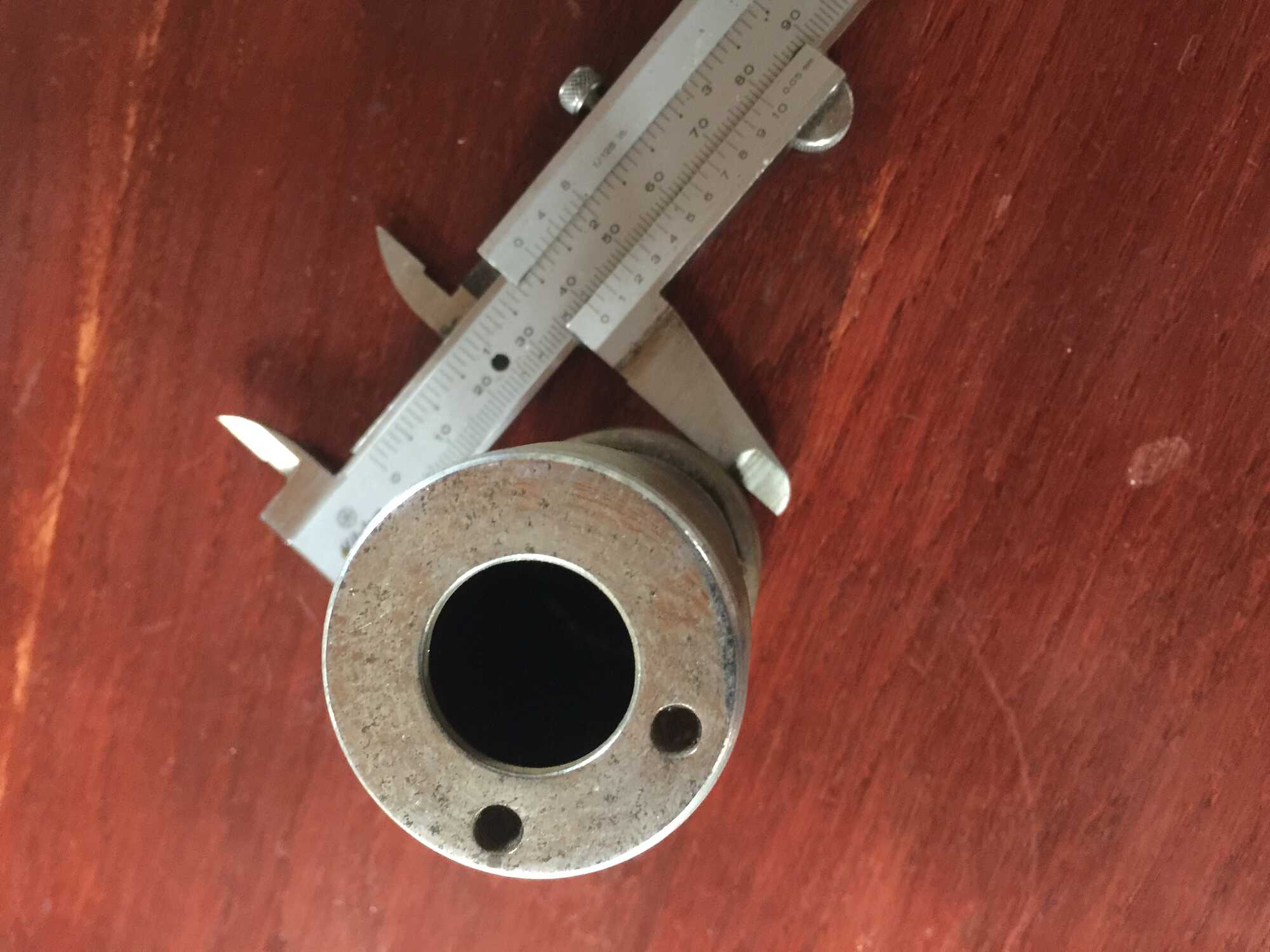

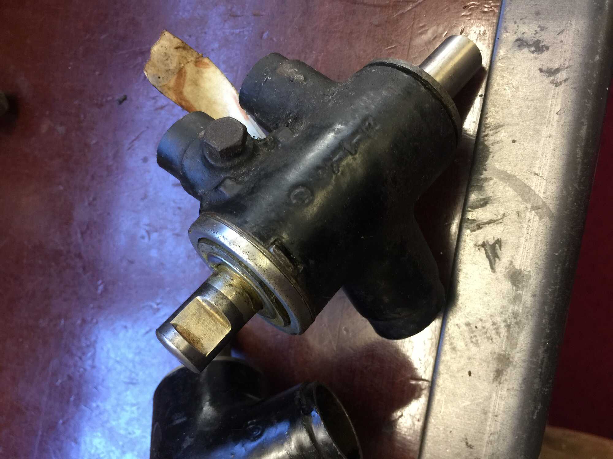

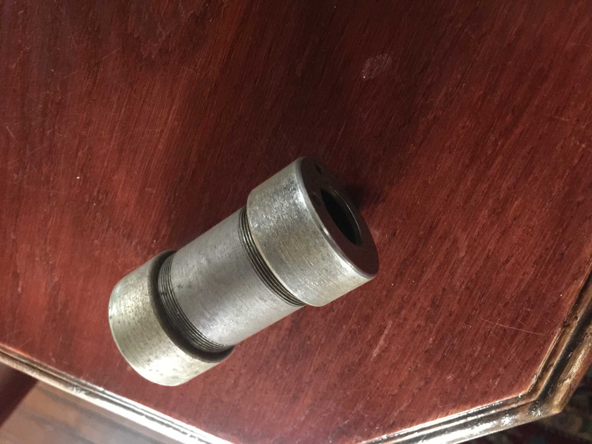

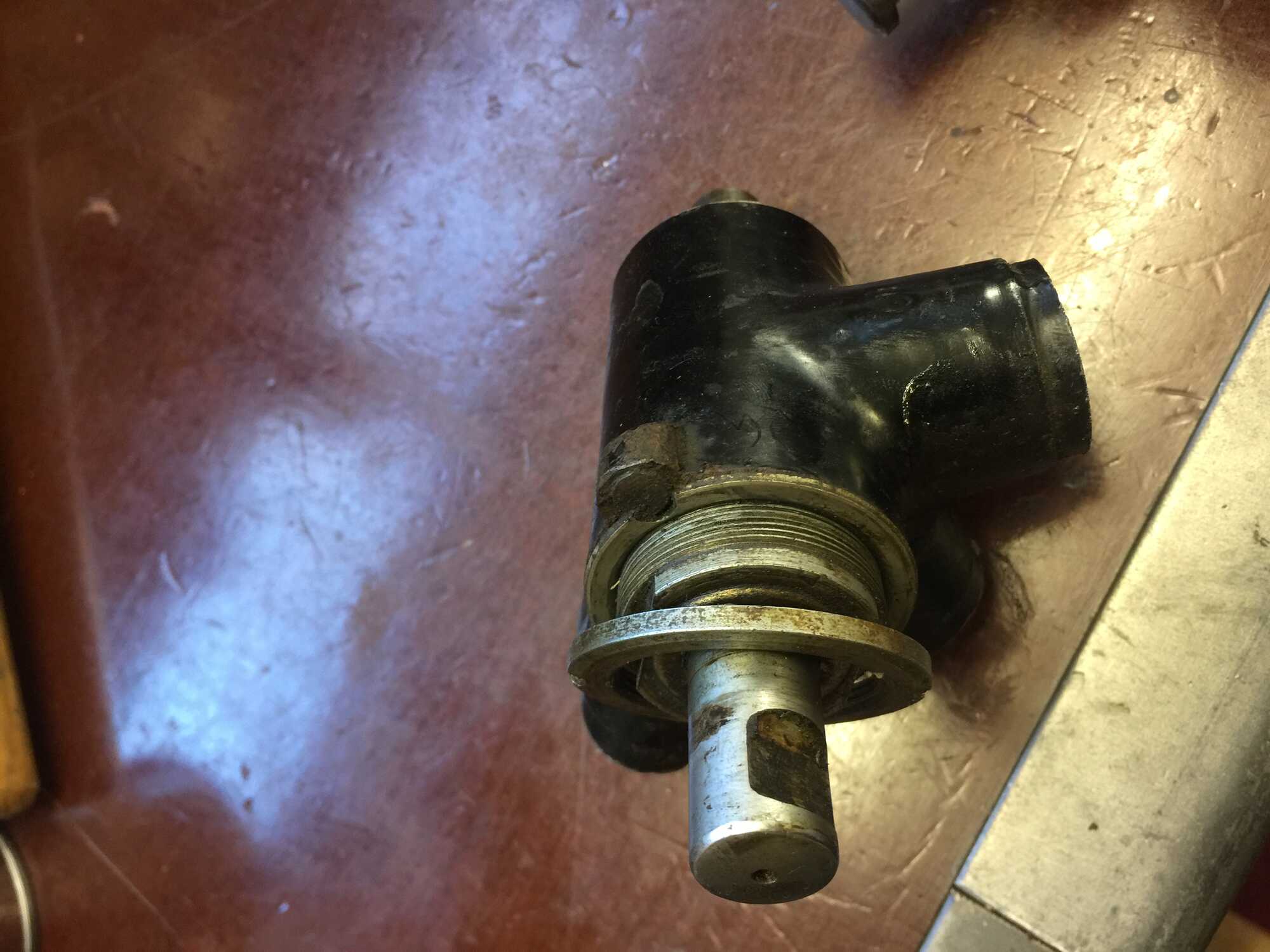

Dag heren,
jullie hebben gelijk
Hierbij mijn plaatjes. Het is een fiets rond 1961 volgens de Gazelle Frame nummer lijst.
En het lijkt mij idd dat er een bus in zou moeten zitten zoals t de bruin suggereert. Welke moet ik dan hebben, neem aan dat Gazelle destijds wel
standaarden gebruikte of is dit een verkeerde veronderstelling?
Re: Gezocht 40mm gazelle trapas (met spie)
PC . Die bus is het niet.
Het is een bus met aan een kant een borst en aan beide kanten inwendig schroefdraad
De borst heeft twee nokjes die in de uitsparingen van het trapas huis vallen, tegen het mee draaien van de bus .
