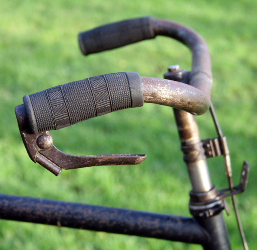

Nee Marten, Ik denk dat het in het geval van de Fongers fietsen een slimme oplossing is.
Bij de fietsen uit die tijd met een omgekeerde remgreep zit aan de rem kant de kabel vast aan het stangetje van het remsysteem.
In de buis net onder het stuur zit een veer .daar loopt de binnenkabel doorheen en moet aan het einde van haar loop zo in de remgreep zitten dat de veer net begint ingedrukt te worden .Is de kabel twee mm te lang dan heb je zo`n lam stuk in de remgreep. Dat ontstaat snel als een buitenkabel zich net wat beter zet bijvoorbeeld. (in het stuur zit een buitenkabel)
Is de binnenkabel net te kort dan krijg je het tonnetje niet in het handvat omdat je veer al helemaal is ingedrukt of je mist een stuk slag van je handgreep.
Ik ken dat geklooi inmiddels van diverse fietsen uit die periode .Ook zeker bij Dursley Pedersen. Onhandige constructie.
De Rudge sturen overigens hebben de binnenkabel al wel een eind de remgreep in gemonteerd. Daar zit ze vast achter een wegklapbaar klemmetje
dat je de mogelijkheid geeft bij montage net dat stuk in die veerweg te overbruggen. Ook echt alleen maar als de binnen-buitenkabel precies goed van lengte zijn
Feit is dat we bij alle Fongers omgekeerde remgrepen een plaat met moertje hebben zitten midden in de remgreep. Niet omdat ze een bak met moeren over hadden...
Ik heb zitten bedenken waar die voor zou kunnen zijn. Een haarspeldveer zou zich zelf vast zetten zeker als er een oog aan zit dat om het scharneerboutje gedraaid zit. Wat over blijft is een klemming voor de binnenkabel. Héél handig.
Die kabel hoeft niet persé ook weer door een gat aan de voorkant te gaan. Maar ja die schildering laat wel zo iet iets zien.
En anders gaat de kabel over het voorste randje van de greep ,met een knikje.

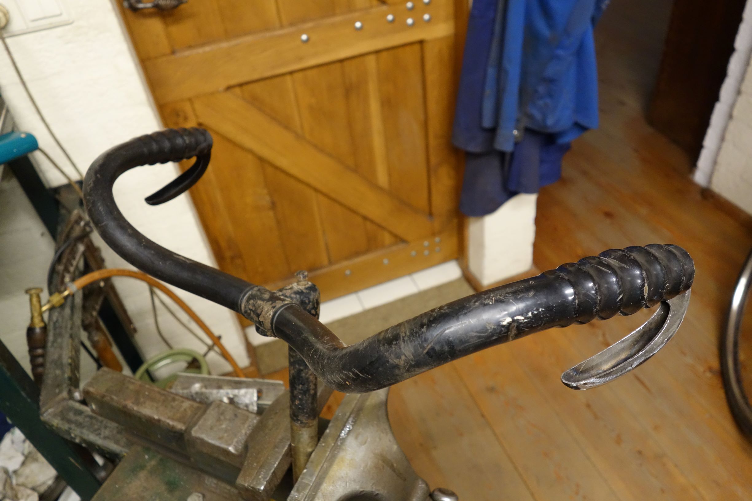

Bij deze nog wat foto`s van andere oplossingen voor de kabel.
Bij Premier weet ik niet precies hoe het zit maar het lijkt er op dat het kabeltonnetje onder uit de greep komt.
En de Rudge remmen: ik heb ze na mogen maken voor een Rudge. Punt is dat als de remkabel breekt de remgrepen bij Rudge los komen.
De kabel houdt ze op haar plek. Je raakt ze dus makkelijk kwijt bij breuk.
Het losse onderdeeltje is de route waarover de kabel het handvat in duikt. Bij montage moet je dus dat losse deel los klikken om het handvat te kunnen monteren. Punt met de systemen is dat de buiten en binnenkabel wel lange genoeg zijn om door het stuur te lopen maar niet lang genoeg om het hele zaakje eens een stuk uit het stuur te trekken. Je zit dus half in de buis te ''klooien''.
Ik stel me voor dat de knecht van mevrouw de Barones met de Fongers van Mevrouw bij de lokale werkplaats aan komt . Lopen want fietsen heeft hij nooit geleerd en dat de smid wel eens even zal kijken naar die afgebroken remkabel. Dat gaat maar even goed bij een half duister systeem.
Bij een systeem waarbij hij goed met de kabel om kan gaan zal het wel lukken is de gedachte.
