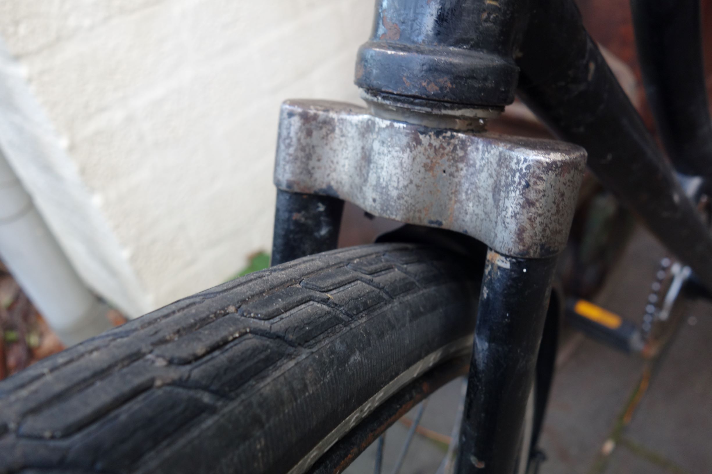

Jasper kreeg kort geleden vanaf Marktplaats een Fongers BDG55 uit 1907 aangeboden. De fiets had al eerder op marktplaats gestaan en ik zelf heb ook toen al gereageerd. Je weet niet altijd hoe de zaken lopen maar blijkbaar heeft de eigenaar wel het vertrouwen gehad dat de fiets met Jasper een goede kant op zou gaan.
We weten inmiddels wel dat geliefde fietsen de vaak niets vermoedende eigenaar-verkopers soms tot twijfel brengen door de plotselinge veelheid aan reacties.
Met deze fiets is het (wat mij betreft dan toch) goed gekomen.

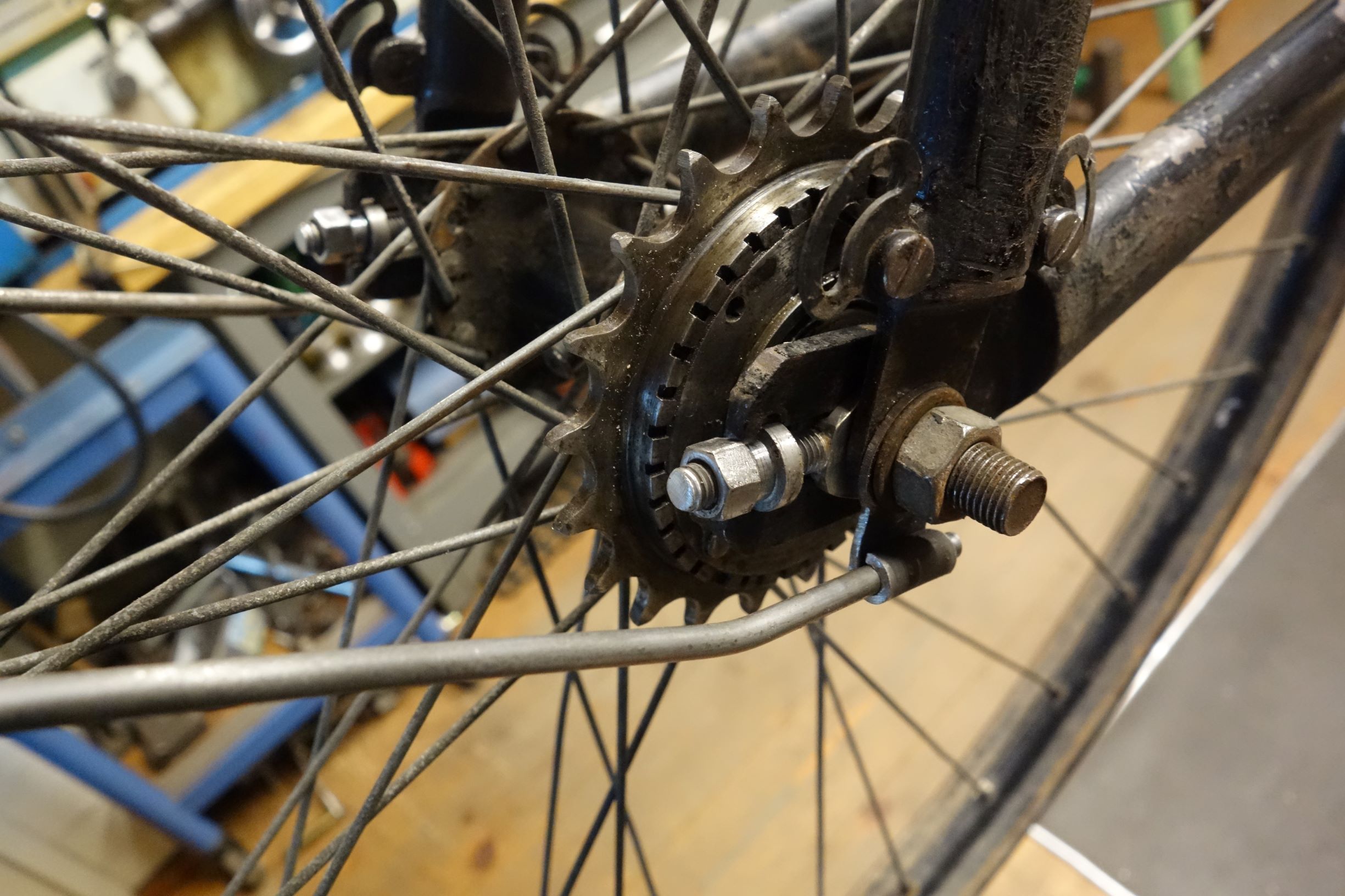

Het is een fiets uit het jaar dat de omgekeerde remmen de achterrem niet langer met een stangenstelsel bediende maar dat Fongers er voor koos om de achterrem door een bowdenkabel te laten bedienen.
Tijdens de Marktplaats periode en zonder een framenummer te weten was het niet duidelijk wel jaar deze fiets precies was. Dat maakt in de keuze van remsysteem wel veel uit dus. Het 1906 model met de remstangen naar achter is wel gefotografeerd en te vinden in de beeldbank maar daaruit is niet goed op te maken hoe het er allemaal uit ziet. Het 1907 model is veel duidelijker en eenvoudiger ook. Je ziet zelfs waar de bevestigingsbandjes van de kabel zitten. Beetje zwierige loop van die kabel trouwens.
Dat systeem ga ik nabouwen voor deze fiets. De achterrem heeft een ophanging met een boogje boven in de staande vork die meteen boutje is voor het achterspatbord.
Op fotos van BDG`s zonder deze rem zie je twee schroefjes voor een overlappend beugeltje over de vork. Bij de BDG met omgekeerde remmen zit dat niet. De voorrem is van het zelfde model als ik al eens voor m`n BD3 heb gebouwd.

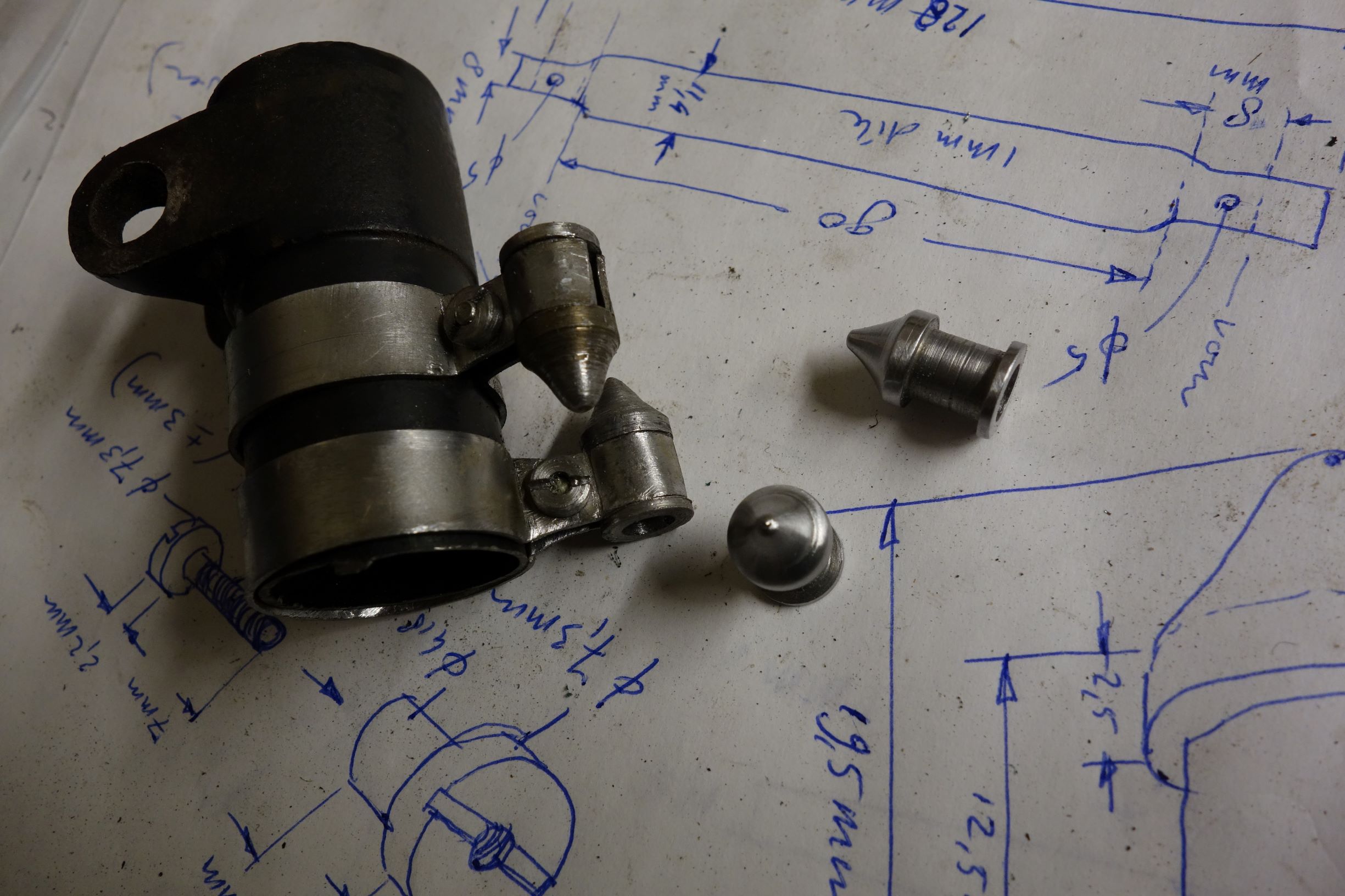

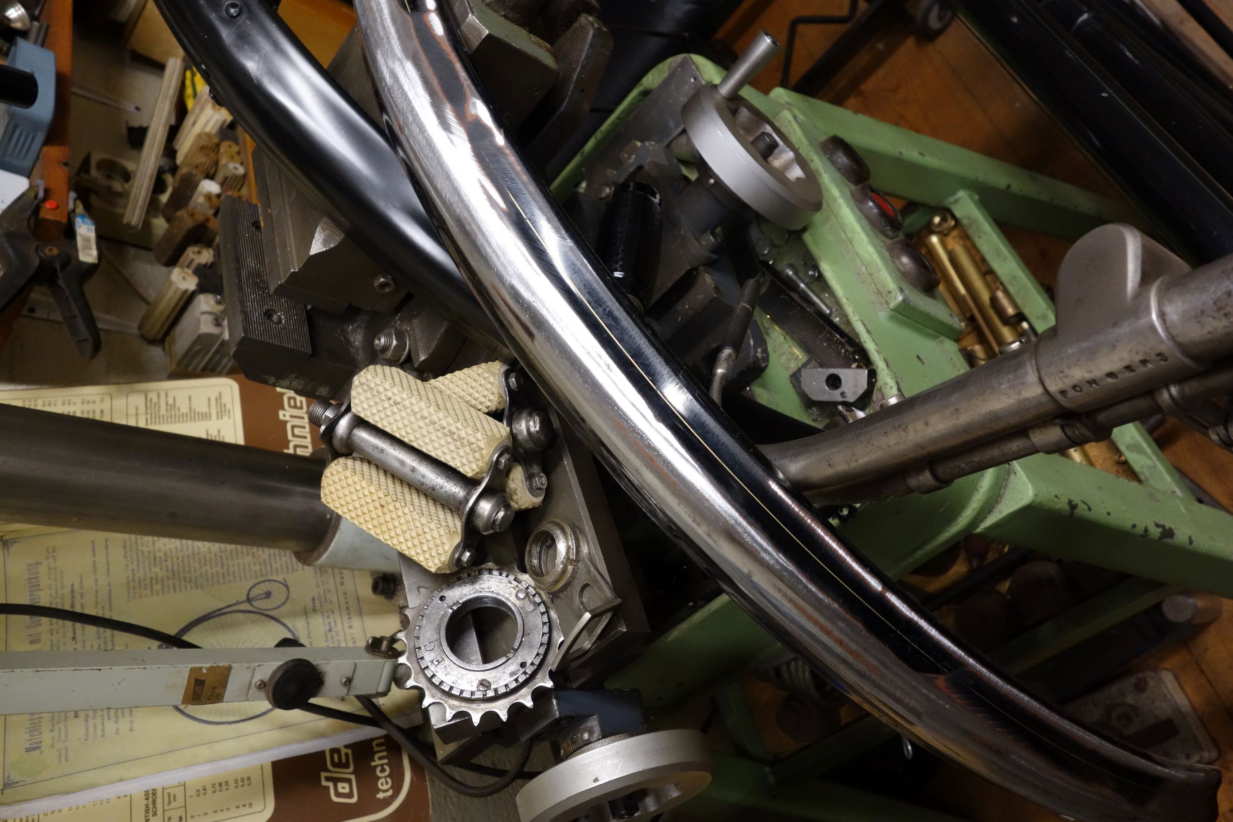

Ik heb voor de fiets ook al een set pompklemmen gemaakt. Nog een beetje grof momenteel maar ze
horen qua model wel op de fiets (zie beeldbankfoto). Weer ontdekt dat ze redelijk makkelijk te maken zijn.
Maar een draaibank is wel handig. Ik maak er nog een paar meer van. Dat kan mooi in die dagen tussen de feestdagen in.

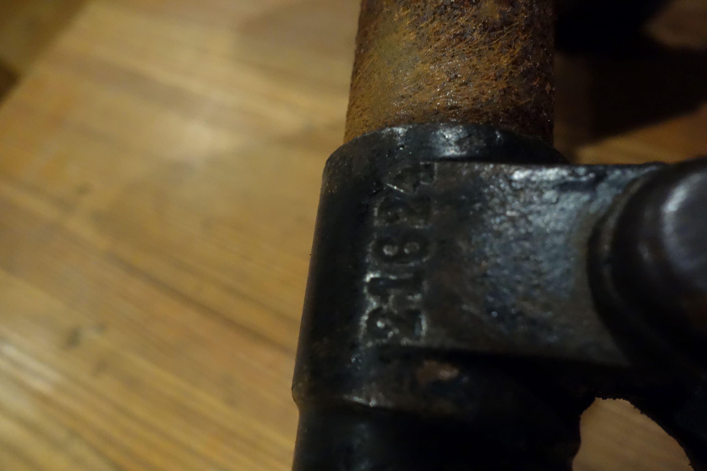

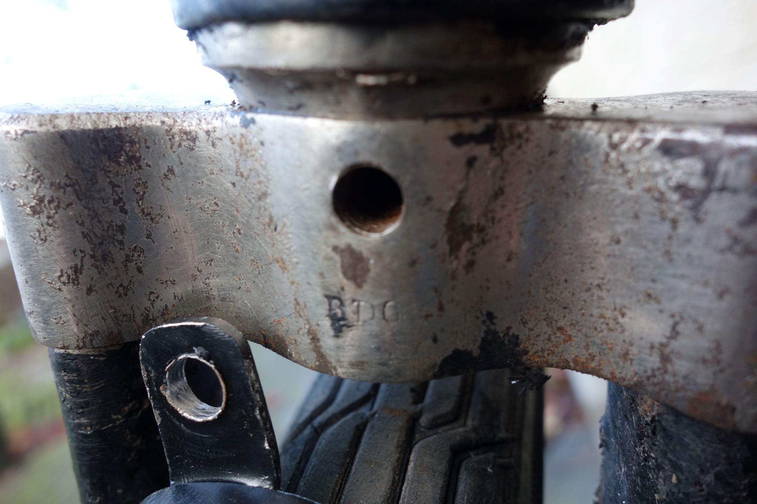

Bij deze ook een plaatje van het framenummer zonder framenummer geen datering.
Ben benieuwd wie de fiets als eerste gekocht heeft. Dat is bij die vroege nog vaak te achterhalen. Later in de jaren werd vooral de dealer / het filiaal opgeschreven in het seriegarantie boek.

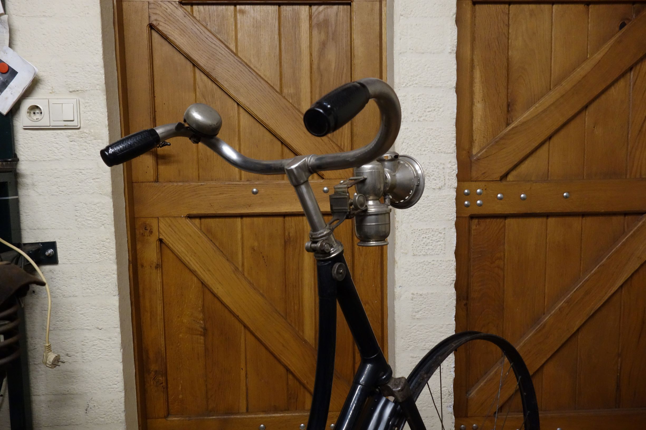

Inmiddels ben ik wat verder gekomen met de puzzel.
Want dat is het ,een puzzel met veel stukjes en veel aanwijzingen. Dat maakt het leuk.

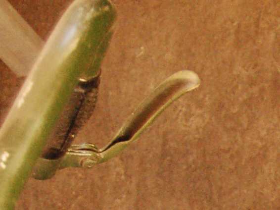

Over de remgreep: op het schilderij dat Jos toevoegde lijkt er een gaatje voor in de remgreep te zitten.
Kan een lichtvlekje zijn of een andere interpretatie van de kunstenaar maar je zou ook kunnen denken dat je daar de binnenkabel doorheen trekt met een tang om daarna het moertje aan te draaien. Puzzel stukjes.

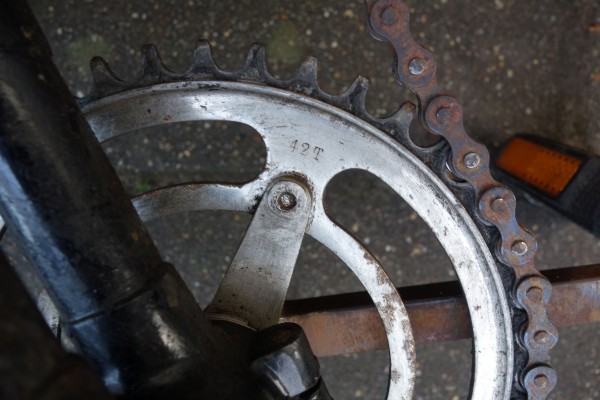

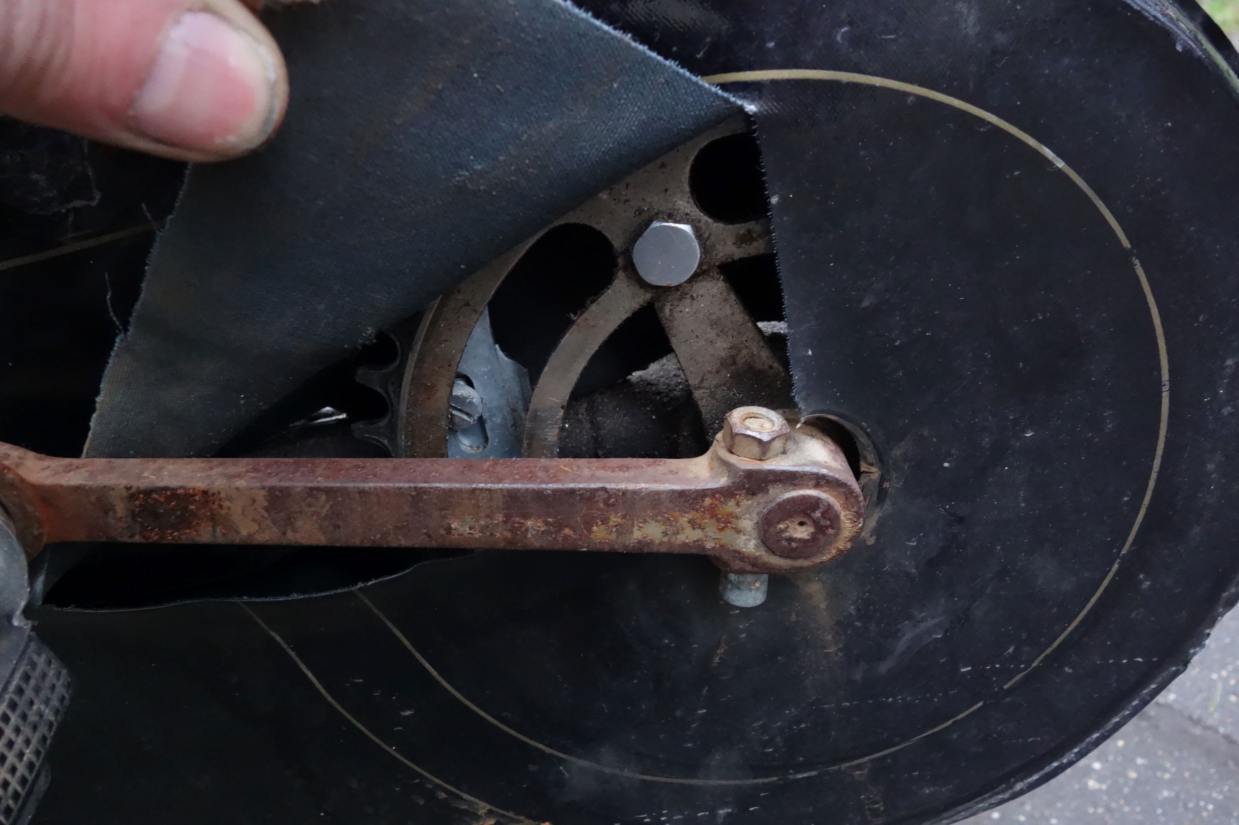

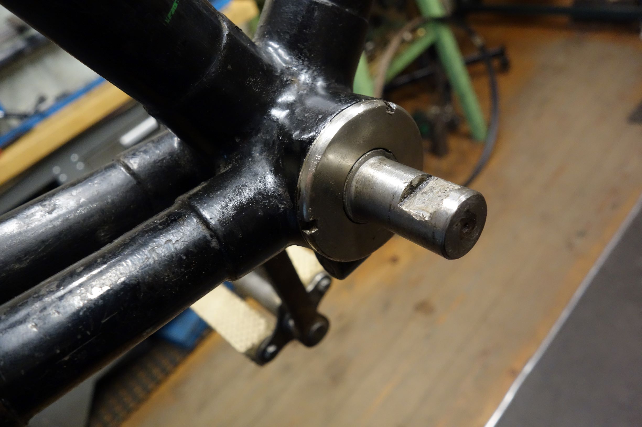

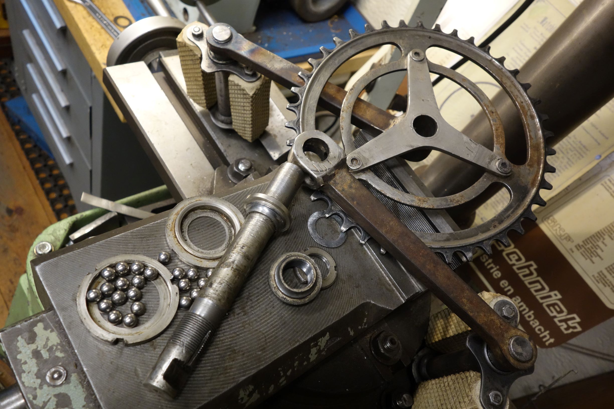

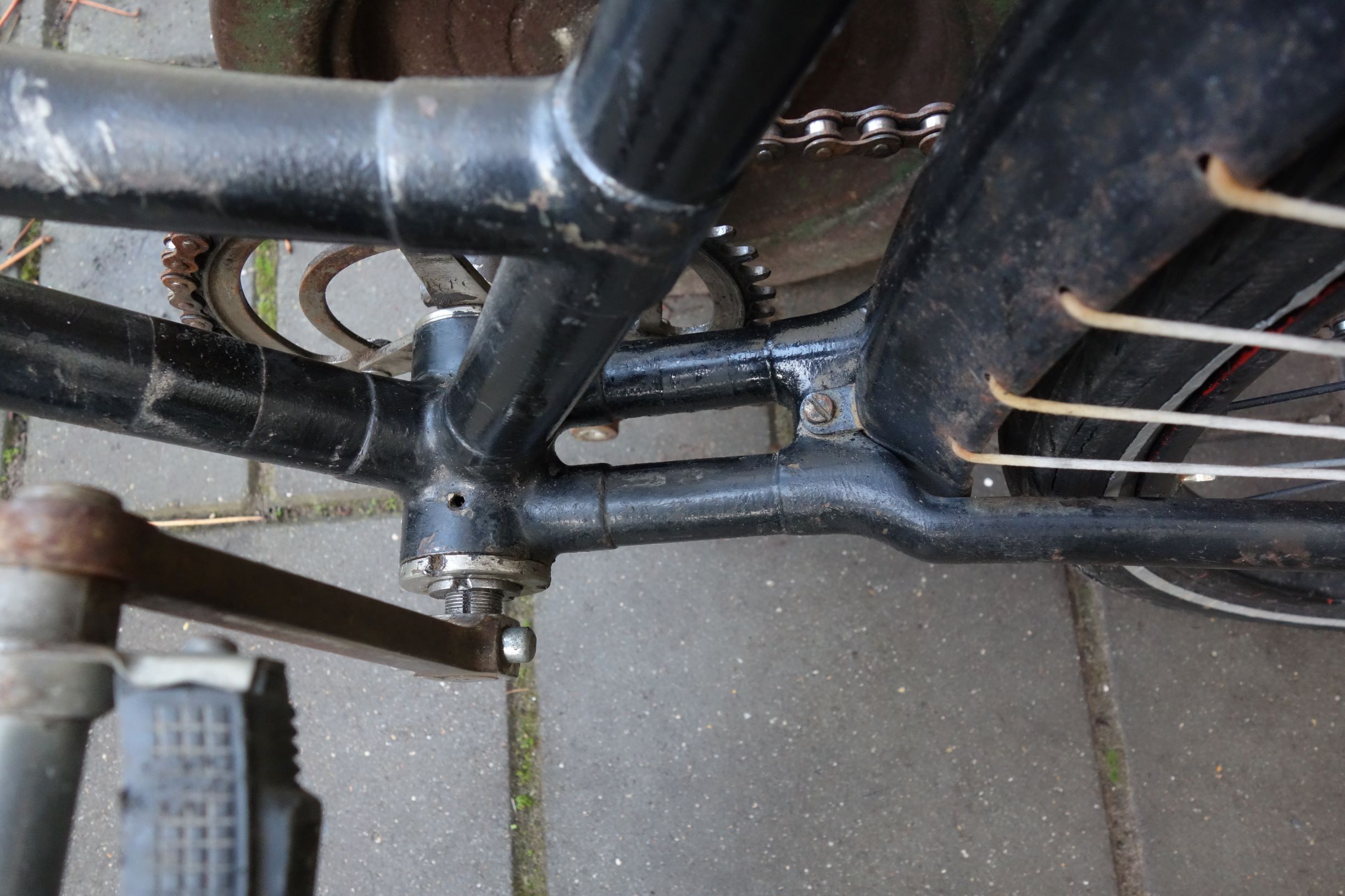

Ik heb de trapas inmiddels eens uit elkaar gehaald en bekeken op slijtage. Zo als bij de meeste vroege Fongers fietsen nagenoeg puntgaaf.
113 jaar en echt wel flink mee gefietst!
Er zijn er bijna nooit moeilijkheden mee. Dat was wel anders met de jaren 30-50 Fongers trapassen.
Ik denk dat het te maken heeft met de goede stofafdichting (z.g labirint afdichting) De conussen zijn groter dan de stofkappen dus zand moet via de stofkap eerst nog om de conus heen om bij kogelbanen te komen. De Duitse Kloklager trapasssen hebben ook een goede stofafdichting en zijn ook vaak nog heel netjes.
Bij deze Fongers zie je het ook aan de deksel aan tandwielzijde. Kleine kier tussen as en stofkap en dan zit het tandwiel daar ook weer vlak voor. Natuurlijk de kettingspanners weer nagebouwd van de foto`s. Je ziet op de Beeldbankfotos dat de spanner tussen liggende en staande vork zit en een beetje uitsteekt onder de vork vandaan. . Leukste experiment vandaag was het vervormen van een Fongers stuur uit 1928 zodat ze gaat lijken op een vroeg (1907 ) stuur.

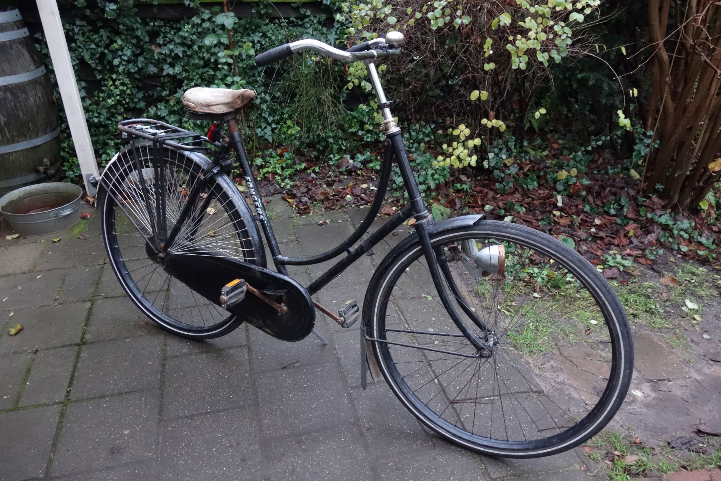

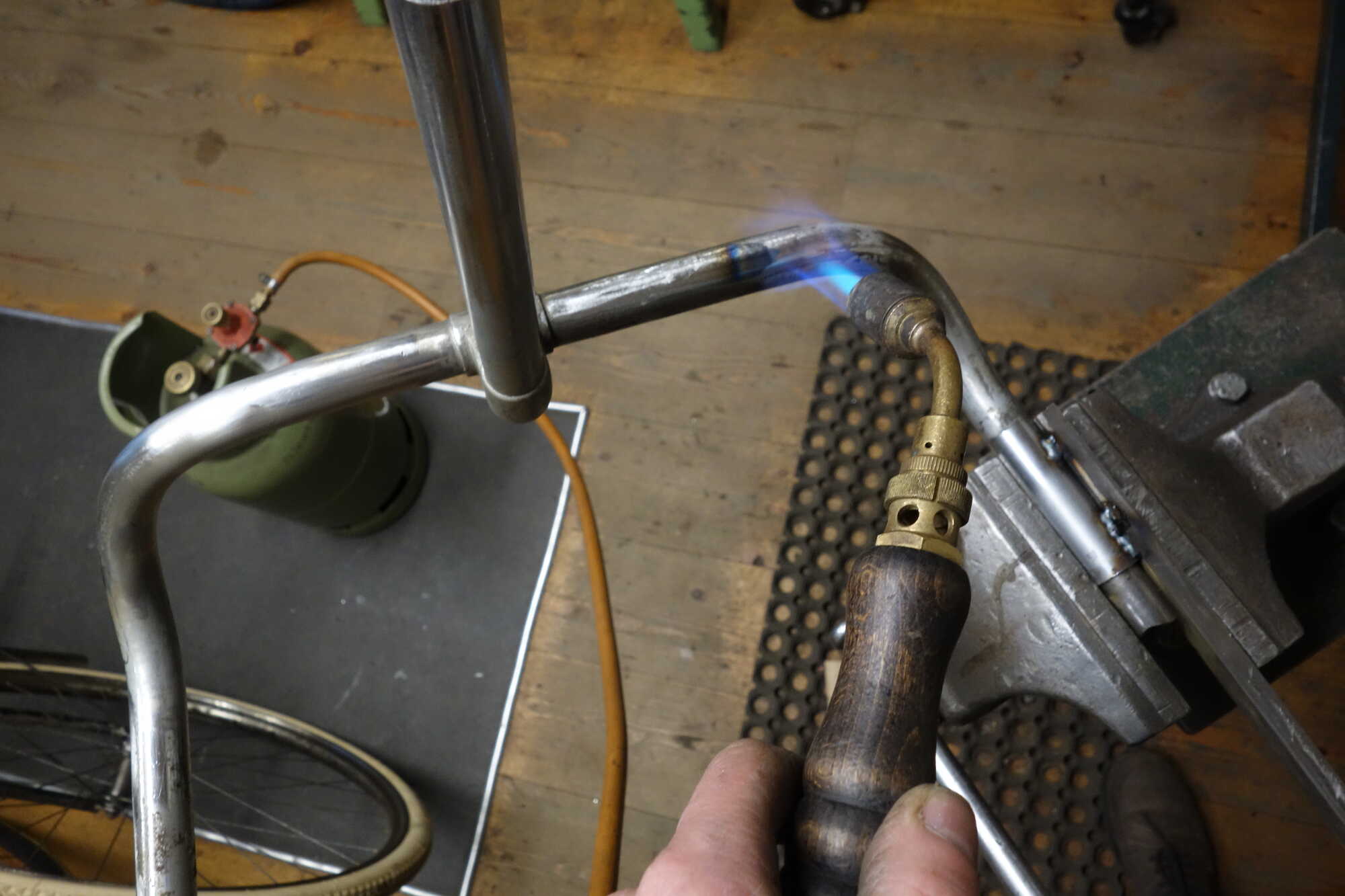

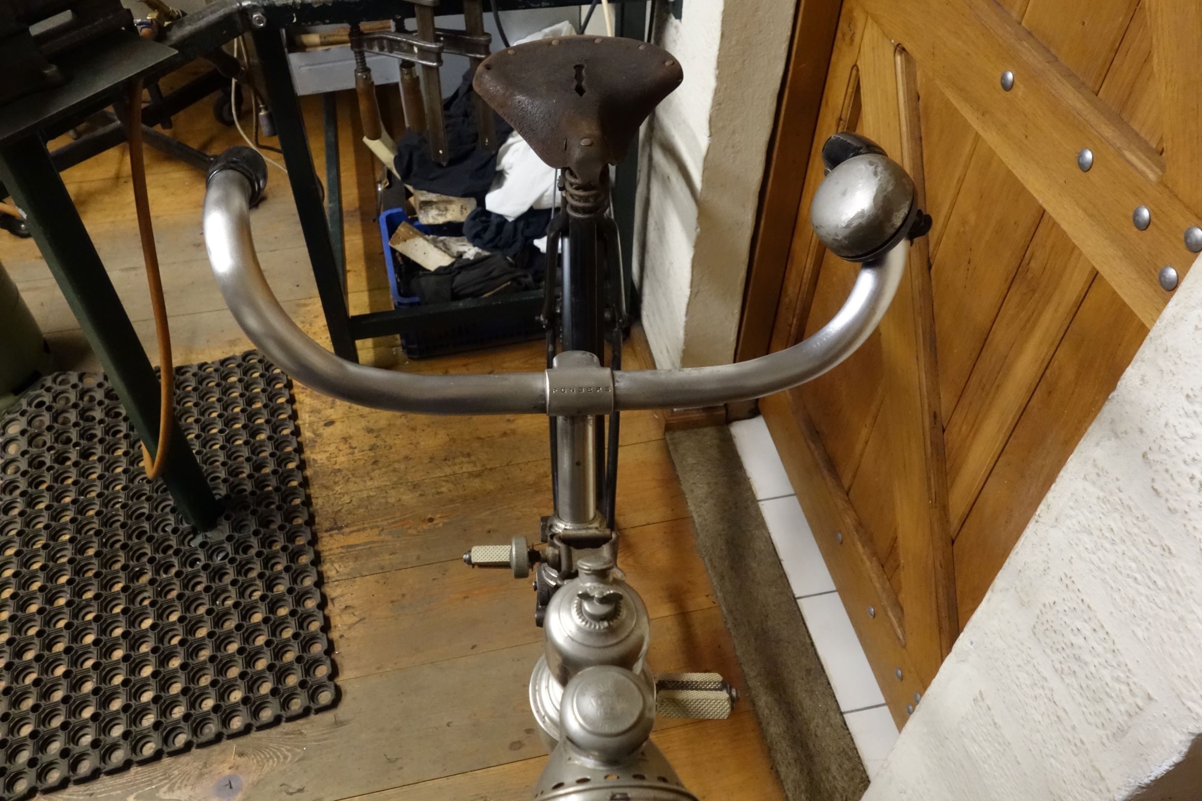

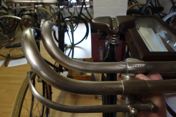

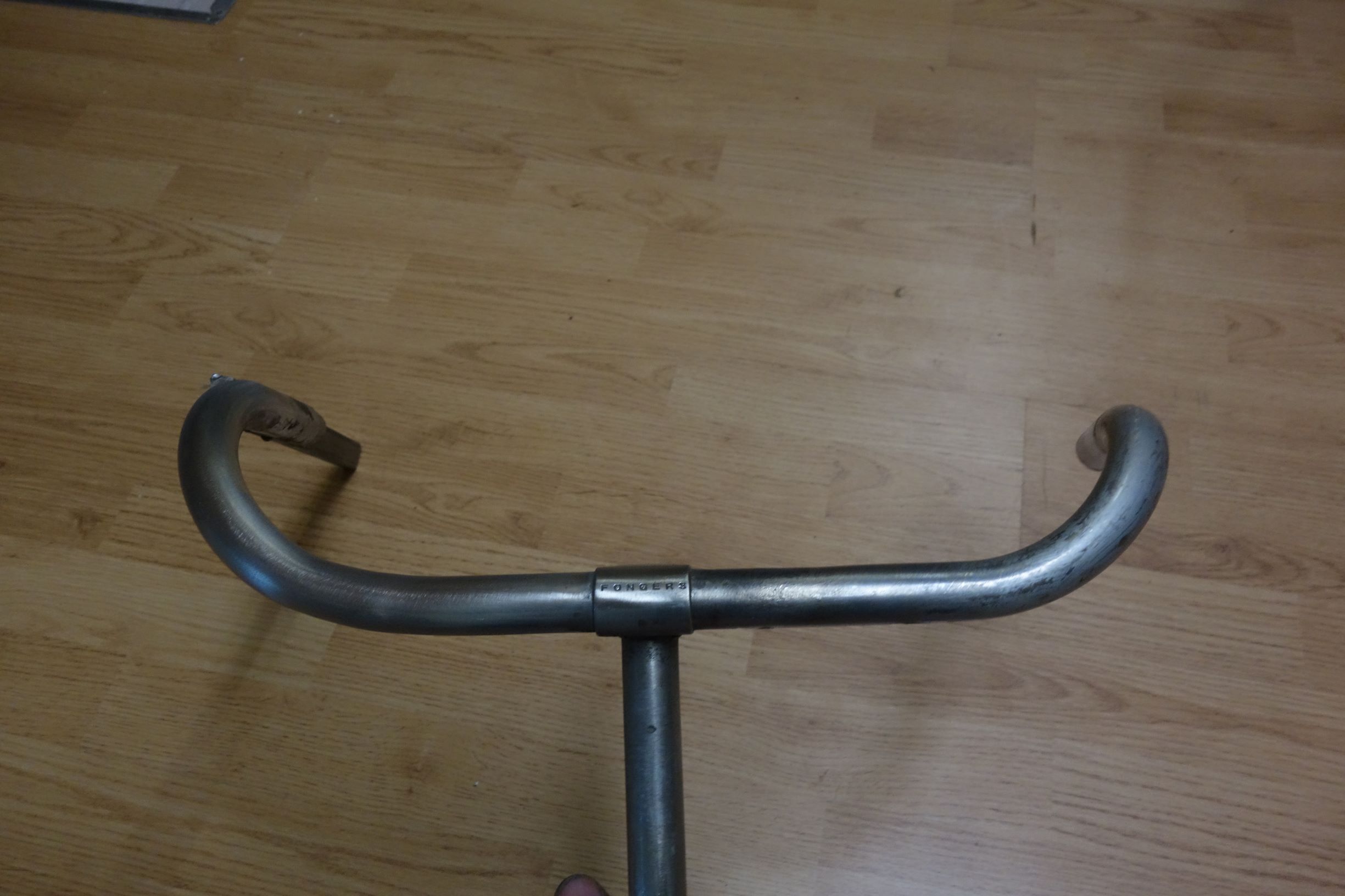

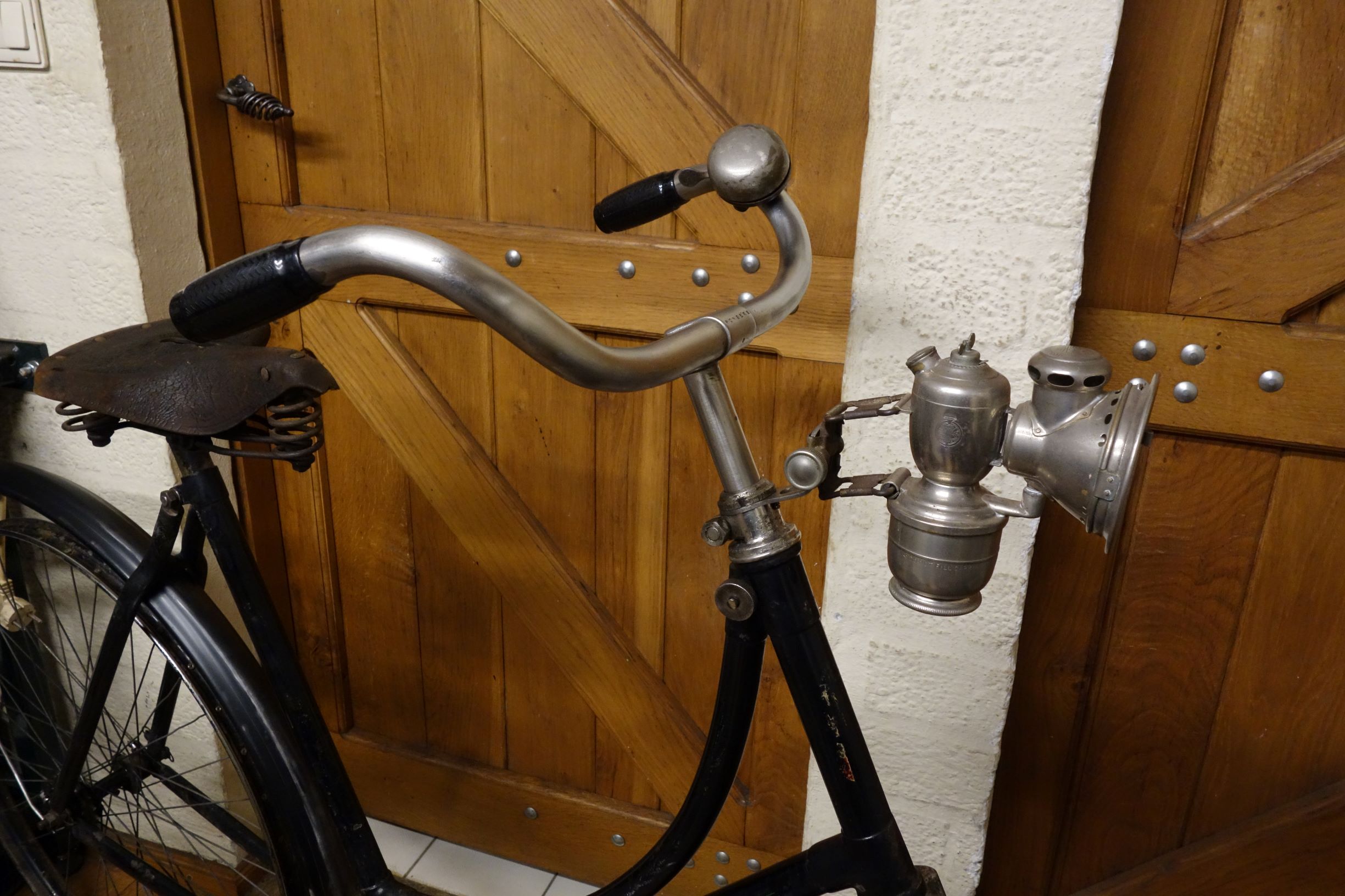

De damesfietsen op fotos uit 1906 en 07 hebben duidelijk een hoger stuur dan de herenfietsen. Waarschijnlijk zijn ze ook smaller.
Ze hebben in feite met evenveel materiaal een damesstuur gemaakt smaller=hoger.
Ik heb dat vandaag nagebootst met een stevige klem (gelast) en een brander. Je kan eenmaal gloeiend rood de buis met de hand vervormen. Steeds kleine beetjes. Ik ben nog niet 100% tevreden maar het bewijs dat het werkt heb ik wel gevonden. Heel veel kijken en kleine stukjes verwarmen en buigen. Ik ben er wel een paar uur mee bezig geweest.
In feite zou ik de fiets nu met vast verzet kunnen opbouwen . Het is geen versie met bandrem geweest want de vork kroon is dicht aan de voorkant
Een enkele hevelrem zou het wel kunnen zijn geweest maar natuurlijk is een fiets met van die omgekeerde remmen veel leuker.
Dat komt nog.

Mooi gedaan Maarten, vooral dat stuur! Benieuwd naar de remgrepen die je gaat maken.
groet, Jos
groet, Jos

Dit plaatje is van een Dursley Pedersen, daar is de greep in ieder geval simpel
- dp.jpg (16.94 KiB) 6953 keer bekeken

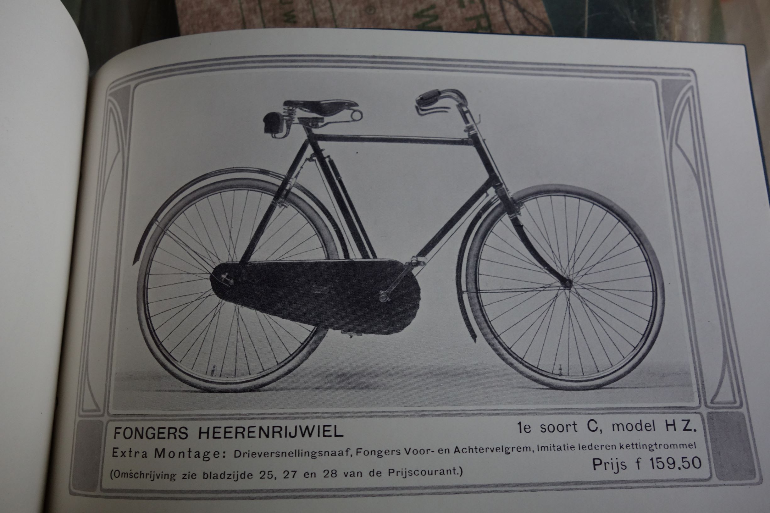

Die toevoeging op de remgrepen vanuit het affiche is wel een teken dat ze(?) er blijkbaar iets ingenieus (of doms) voor hadden bedacht. Ik ben ook erg benieuwd wat er op dit detail niveau nog meer naar boven komt.
Die andere ronding van het stuur vind ik ook een interessante. Het is mij bij mijn herenmodellen van verschillende jaartallen nooit opgevallen dat die anders zou zijn maar misschien dat als ik er eens wat beter naar kijk het een vast gegeven blijkt te zijn.
