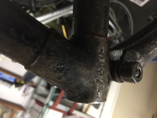

Beste Jeroen, Marten en Tbruin - transfers zitten er niet meer op wel putten v d roest,
Van Welk merk mag dit frame zijn
maar ik heb wel n nummer op de zadelbuis gevonden 57250 - gr Lourens Zonneveld

Jammer, 5 cijferige nummers komen het meest voor, en zijn het moeilijkst te identificeren. Een merk zal er helaas niet aan te koppelen zijn. Een bouwjaar mogelijk nog wel, mits de achternaaf en Torpedo is. Daarop staat op de huls en vrijwel alle interne onderdelen de laatste twee cijfers van het jaartal ingeslagen.

Achternaaf Torpedo uit elkaar gehaald - ik kwam de cijfers 54-09 tegen op een gedeelte v h lager - wil dat zeggen dst de naaf uit 1954 is ? Gr Lourens Z

Zonneveld schreef: 17 feb 2021, 17.12 Achternaaf Torpedo uit elkaar gehaald - ik kwam de cijfers 54-09 tegen op een gedeelte v h lager - wil dat zeggen dst de naaf uit 1954 is ? Gr Lourens Z
Jup, mits de andere onderdelen ervan matchen natuurlijk. Als het goed is vind je op de huls ook het cijfer 54 links onder het arend logo.
Ik had al een vermoeden dat de fiets in ieder geval na-oorlogs was, gezien de voordrager. Dat zou een Roelewiel moeten zijn (staat voor op het rek in het midden).

Jeroen, nou je hebt in de roos geschoten - onder n dikke verflaag op de voordrager heb ik idd de naam ROELEWIEL gevonden - gr Lourens Zonneveld
