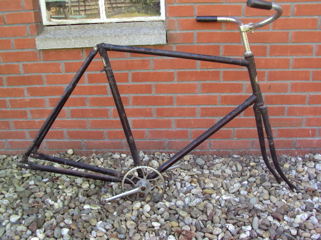

Hallo Stef,
Dit is hem.De staande achtervork is een D profiel 15x17.5 mm,de liggende 17 x 27.5 mm.Deze heeft daarmee dezelfde omtrek
als ronde buis van 22mm.
groet,Hans
groet,Hans

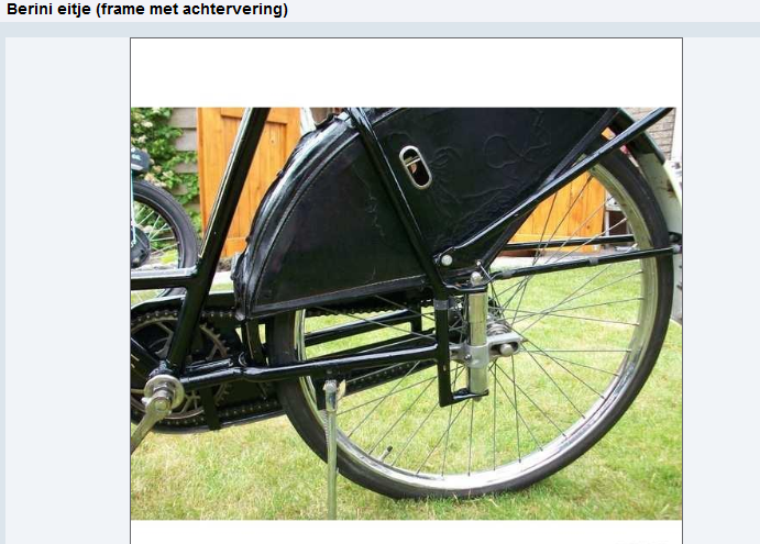

Dergelijke plunjervering (overigens van een ander model) werd onder meer geleverd door Passaat, van de firma Van IJken in Baarn. Dit metaalbedrijf leverde frames die voorzien waren van zo'n type vering, met name voor het opbouwen van een "hulpmotor". Bijgaande foto van een Berini-eitje met achtervering. Van IJken is een aantal jaren geleden failliet gegaan.

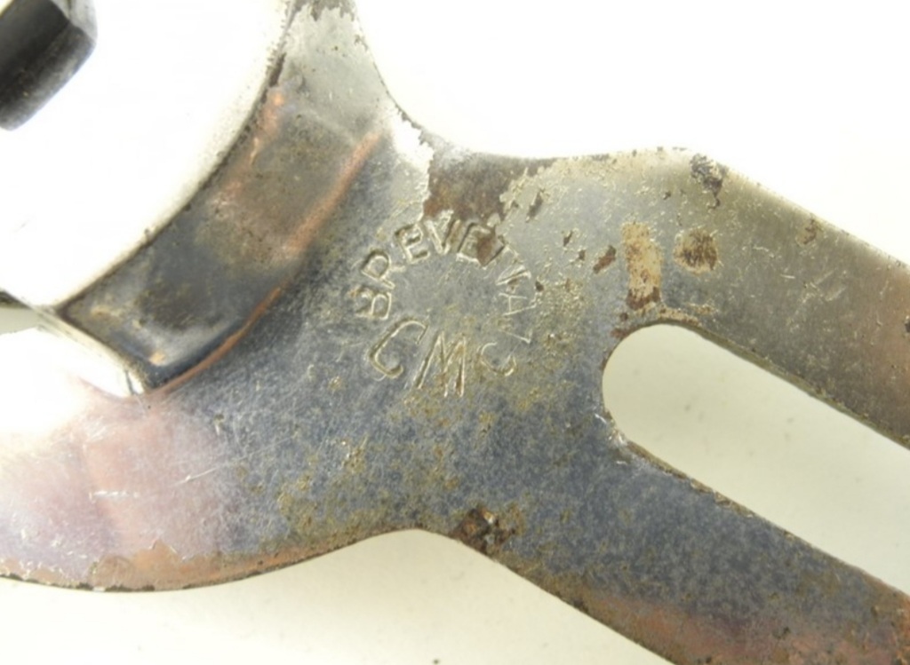

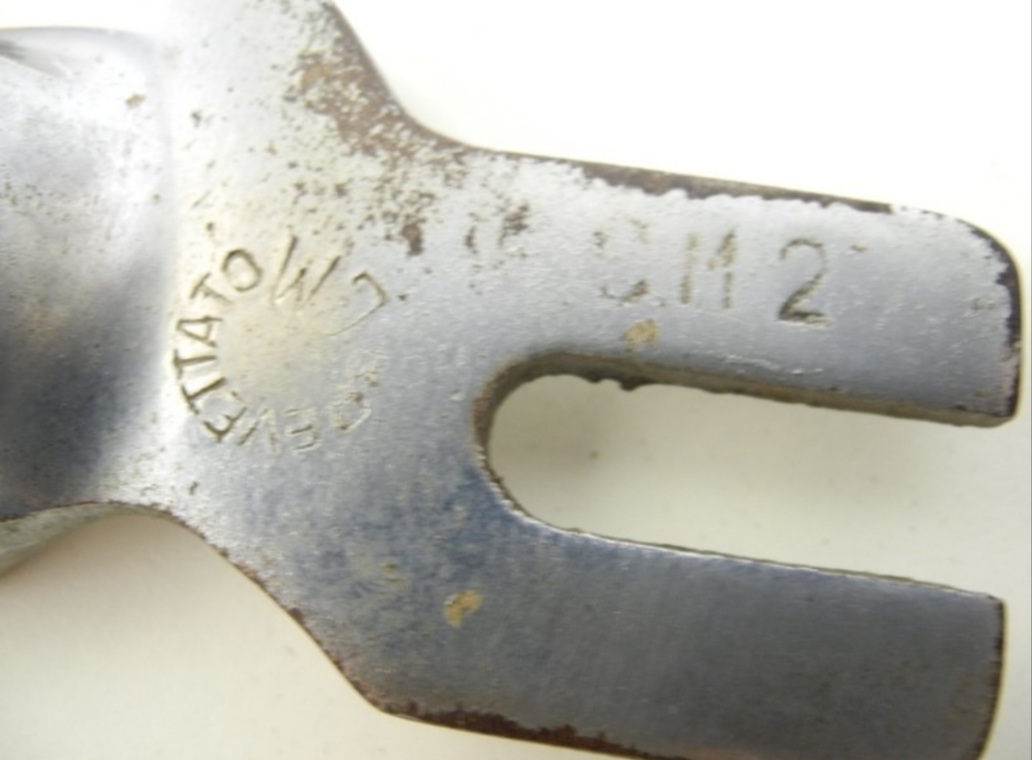

Ik ben daar ook wel heel benieuwd naar. Misschien dat de volgende foto's wat aanknopingspunten opleveren.Bandenplakker schreef: ↑22 apr 2021, 09.55 Wie heeft er een idee welke fabrikant deze verende onderdelelen toepaste en op welk model?
Als je de letters op de twee foto's combineert lijkt er het volgende te staan:
Brevettato en dan CM of WJ?
Re: Achter vering Info en frame gezocht.
Wat zij maakte was ook wel een heel mooi systeem zeg.wimjansen schreef: ↑22 apr 2021, 15.22 Dergelijke plunjervering (overigens van een ander model) werd onder meer geleverd door Passaat, van de firma Van IJken in Baarn. Dit metaalbedrijf leverde frames die voorzien waren van zo'n type vering, met name voor het opbouwen van een "hulpmotor". Bijgaande foto van een Berini-eitje met achtervering. Van IJken is een aantal jaren geleden failliet gegaan.
Toch nog even de naam brevettato googled. Er kwamen een hoop spullen naar voren, lampen, spiegels, vouwfietsen enz. Ik vond het wel een heel productief bedrijf tot ik erachter kwam dat het Italiaans is voor "patent"...
