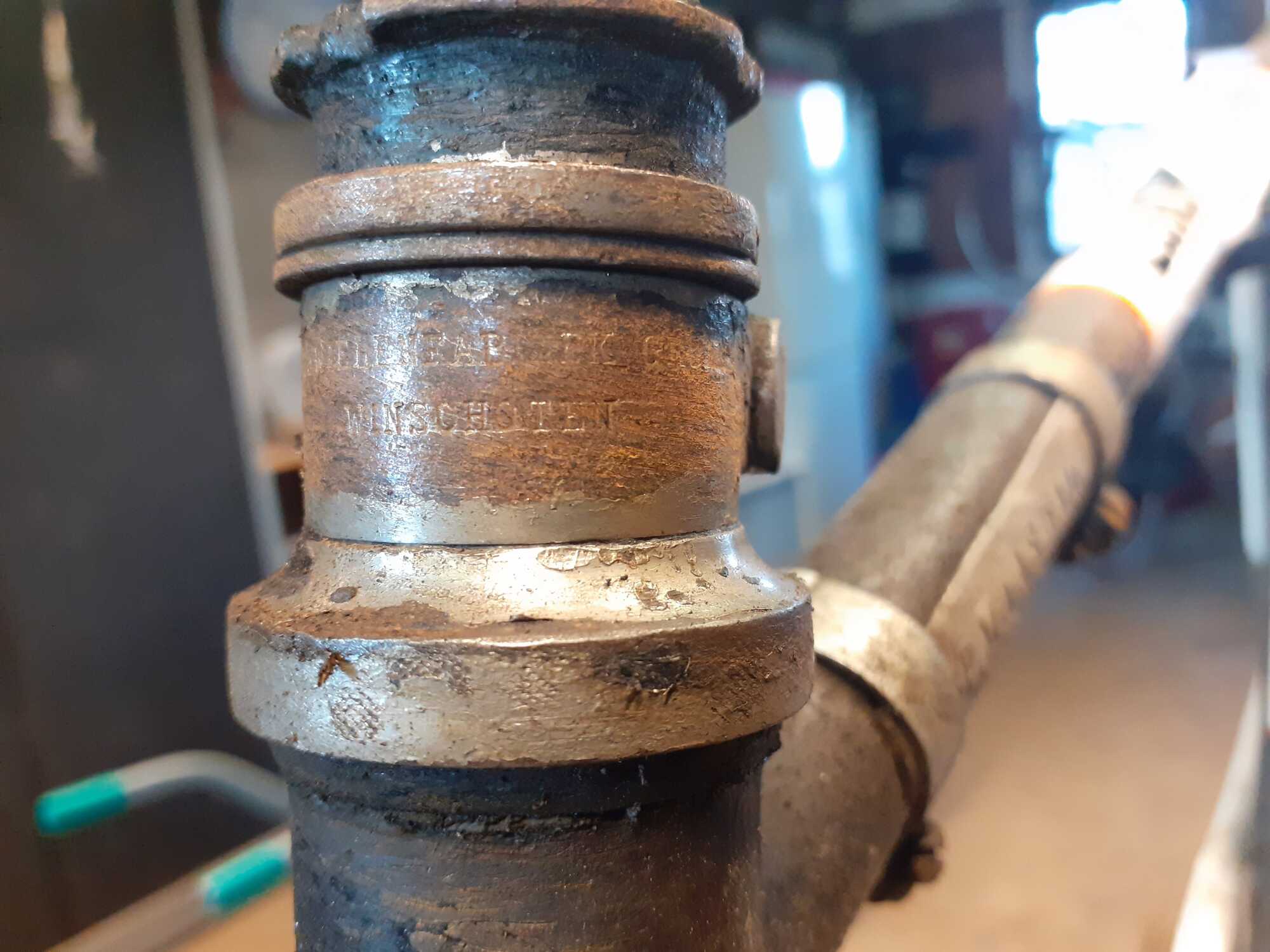

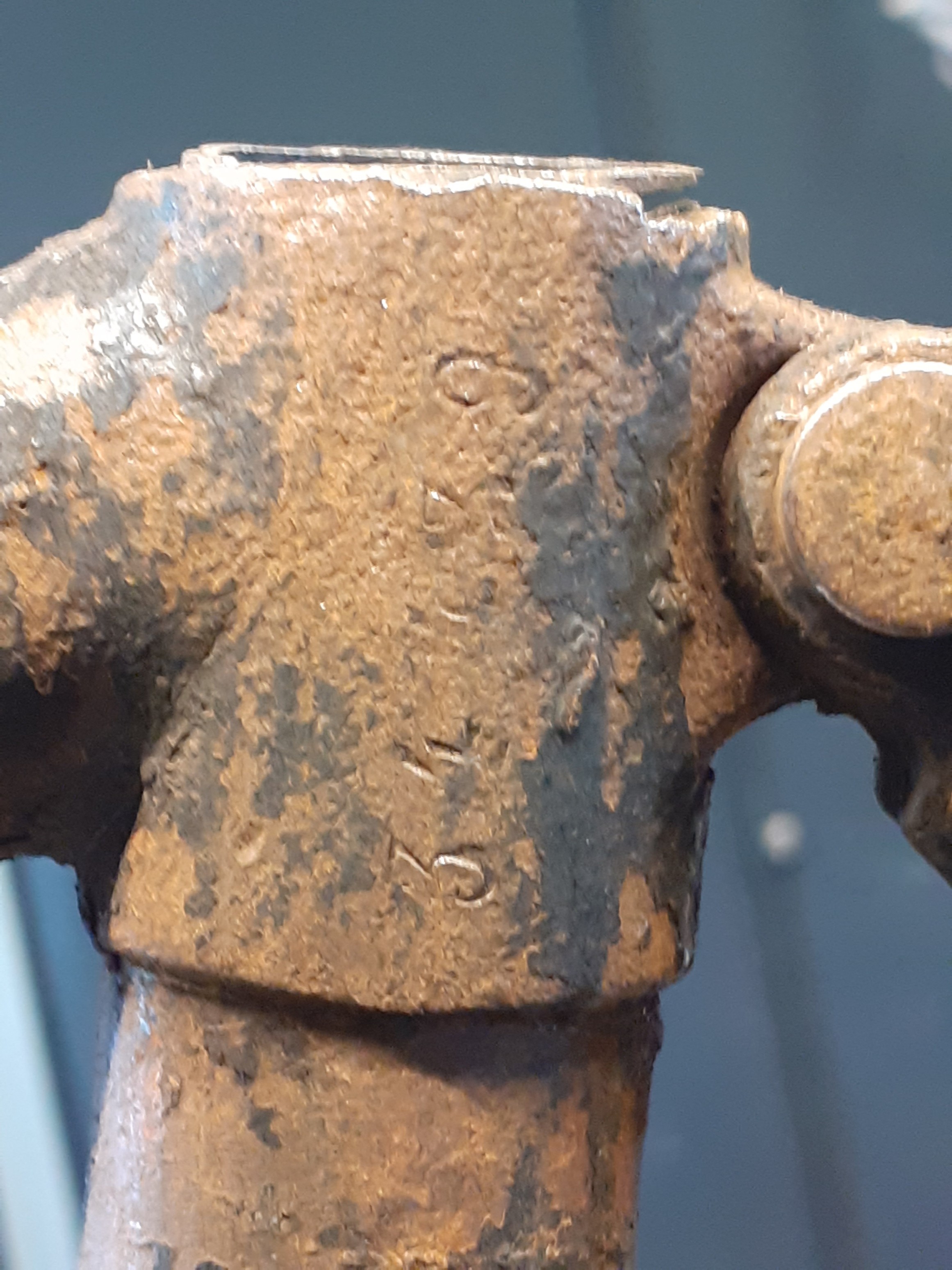

De mijne is dus een Gruno uit Winschoten. Ik vermoedde dat al gezien de spatborden. De achternaaf is een Beckson, een snelle datering van de fiets gaat dus niet door !!.Verder onderzoek volgt nog ! Op het balhoofd staat een 7 ingeslagen.. Wie kan hem voorlopig dateren aan de hand van het framenr?

Ha, wat goed. Ik vermoedde dat ook al. Ook het rechthoekige balhoofdstel is typisch. Er staan best wat Gruno catalogi in de databank... Het viel me daarin overigens op dat ze al voor de jaren 20 stoppen met dubbele stangetjes aan de spatborden.

Re: Twee onbekende jaren 10 20 fietsen
Ik had een gruno met ook een framenummer in de 34000 serie, maar dat staat andersom ingeslagen, van boven naar onder. Met een kleine L erbij. Die was / is van kort na de oorlog.
MaartenW had een vrij perfect bewaarde Gruno (nu in Velorama) met een framenummer 23.XXXX. Ik meen dat hij dacht dat dat duidde op 1923. Dan zou 34.XXX op 1934 kunnen wijzen? Maar het 'voelt' alsof je frame een stuk ouder is.

- Berichten: 2789
Ja bijzonder die tekst met de naam Maasdam !
De 23 in het framenummer van mijn voormalige Gruno damesfiets betrof de framehoogte 23 inch. Dus geen jaartal.
Vroege Gruno`s hebben ook nog iets in bovenste balhoofdlug staan. Modelcode geloof ik.
De Gruno van Peter zou zomaar de oudst bekende kunnen zijn. Nooit eerder gezien die inslag in de balhoofd strop!
