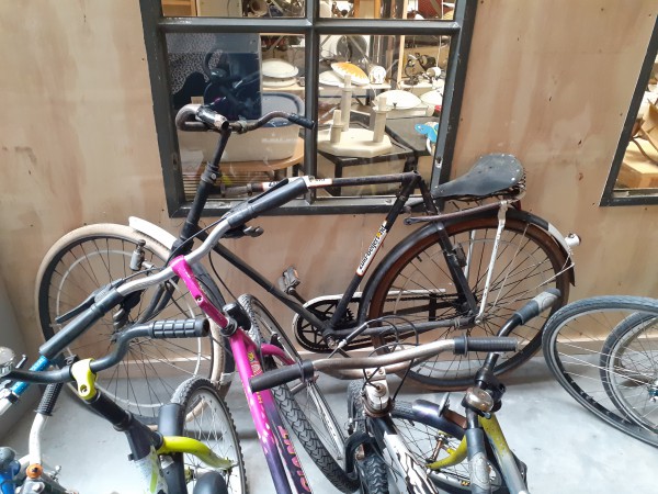

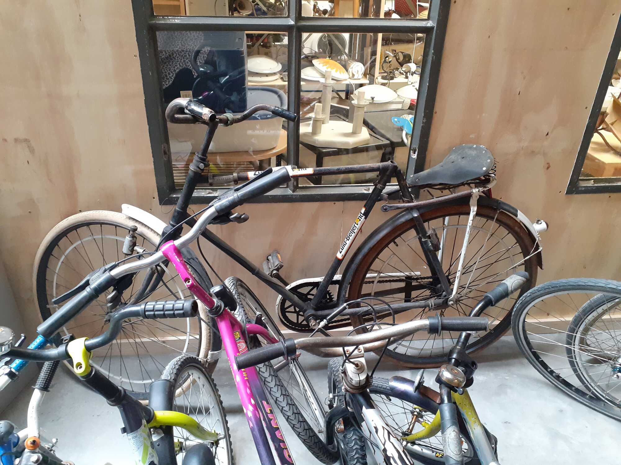

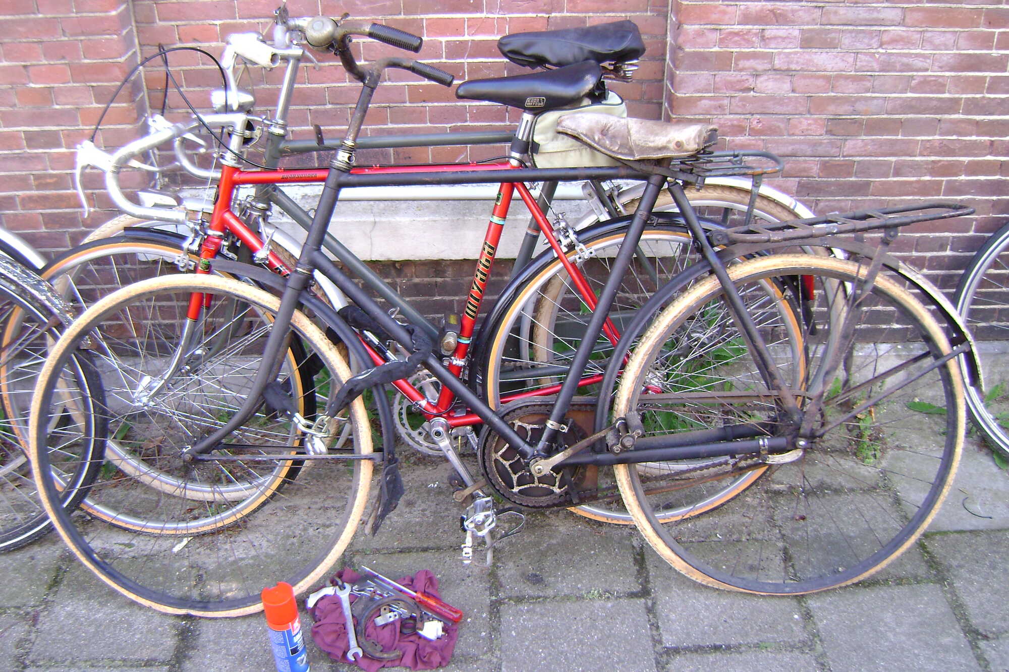

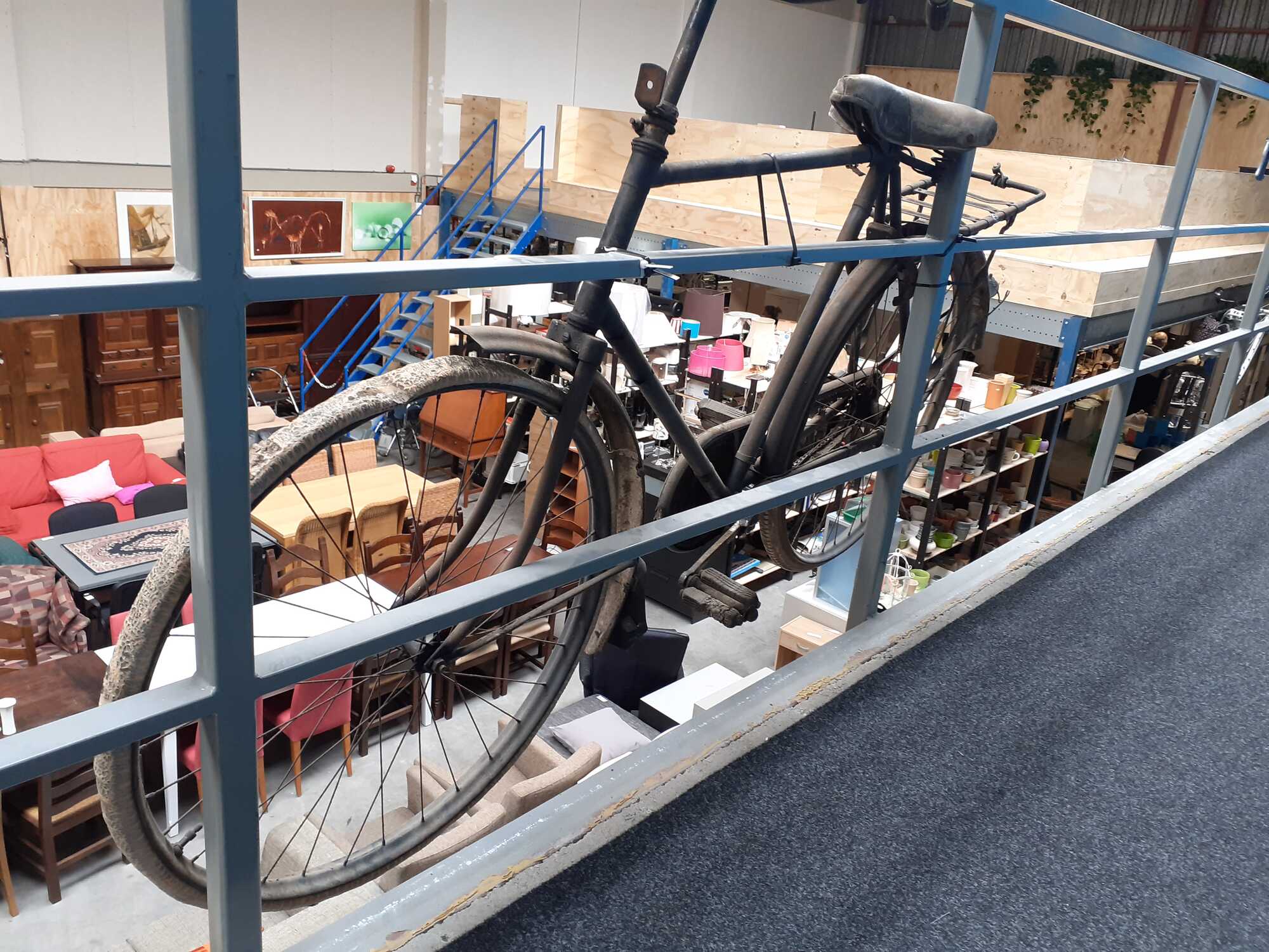

Heel soms kom je iets onverwachts tegen bij de kringloop... Meestal niet op fietsgebied, maar in dit geval wel. Staan er opeens twee oude Hollandsche rijwielen... :o :shock: :D
Beide fietsen hebben nog dichte voorvorkeinden, een balhoofdklem en ingesoldeerde achterpatten, dus toch zeker wel van respectabele leeftijd.
Ik ben benieuwd of iemand een merk kan plakken op deze voor mijn kennis te oude fietsen. Opvallende details heb ik enigszins proberen vast te leggen. Geen inslag op een van de onderdelen tegengekomen helaas. Ook geen framenummers, maar daar zal wat 'deconstructief onderzoek' aan te pas moeten komen denk ik...

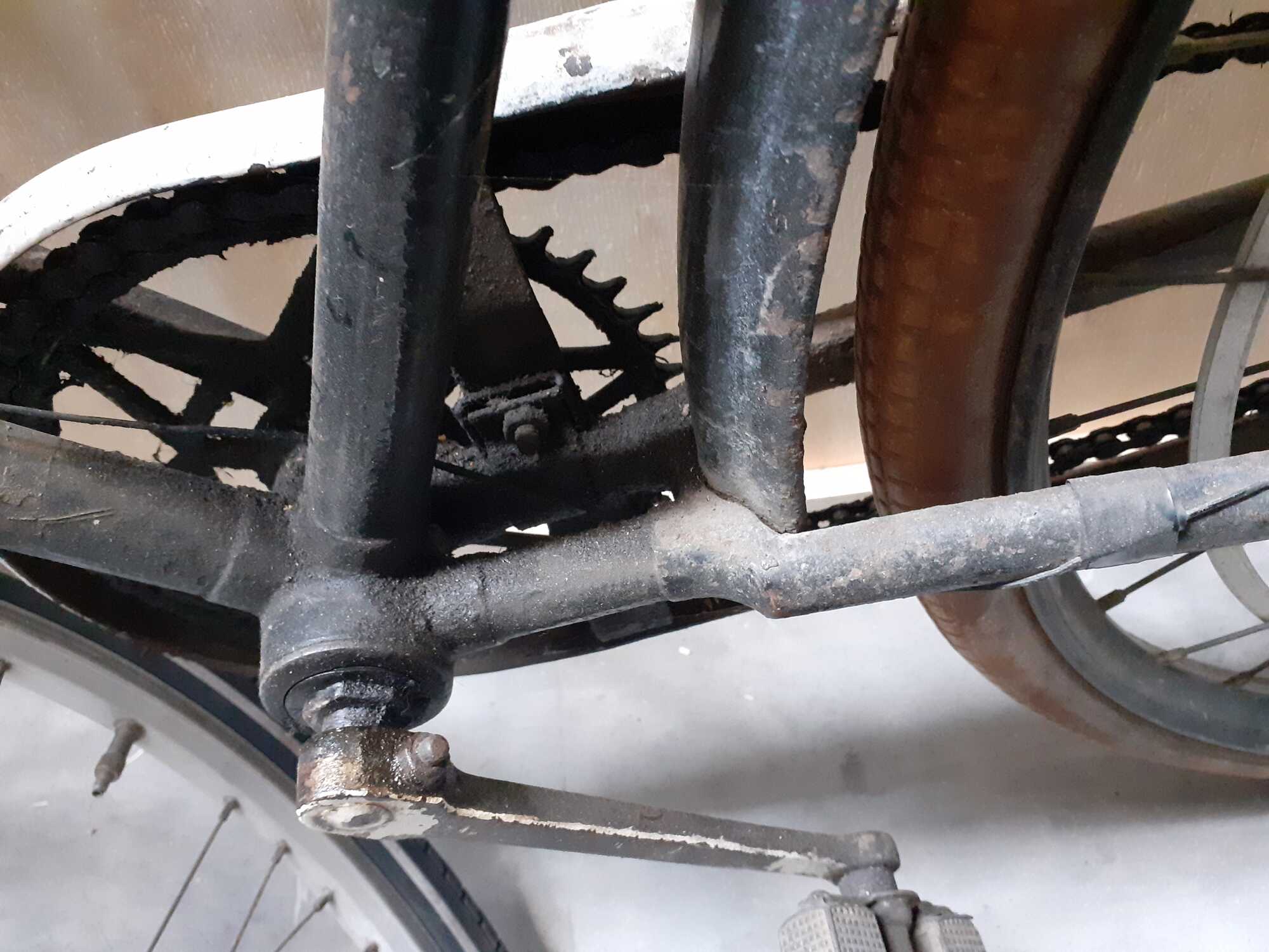

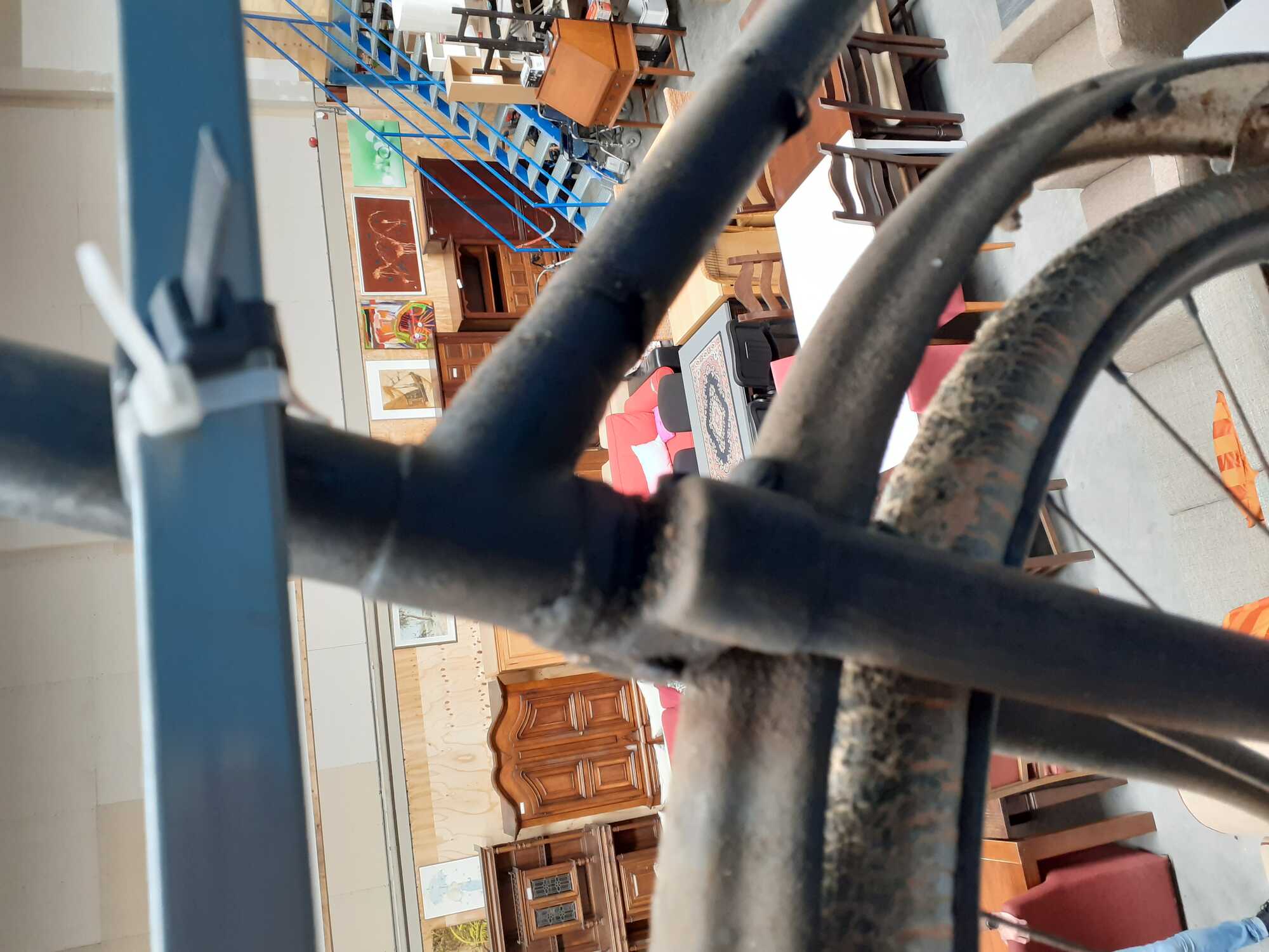

De eerste fiets heeft een vorkkroon van het Gazelle type. Spatborden in ongeveer het Gazelle profiel met dubbele stangetjes. Een staande achtervork met een heel scherpe schouder. Liggende achtervork met lug. Een te nieuw achterwiel, wat dus verder geen info verschaft. En achtervorken met D-profiel buis. In de bovenste balhoofdlug staat voorop een 7 ingeslagen. Thompson bracket.
Helaas zit de zadelpen nog in de buis en is afgezaagd ter hoogte van de lug :mrgreen: Kettingwiel herinner ik mij vaag van Astra of Germaan? Hij vertoont overigens veel overeenkomsten met de Archipel fiets van Maarten...

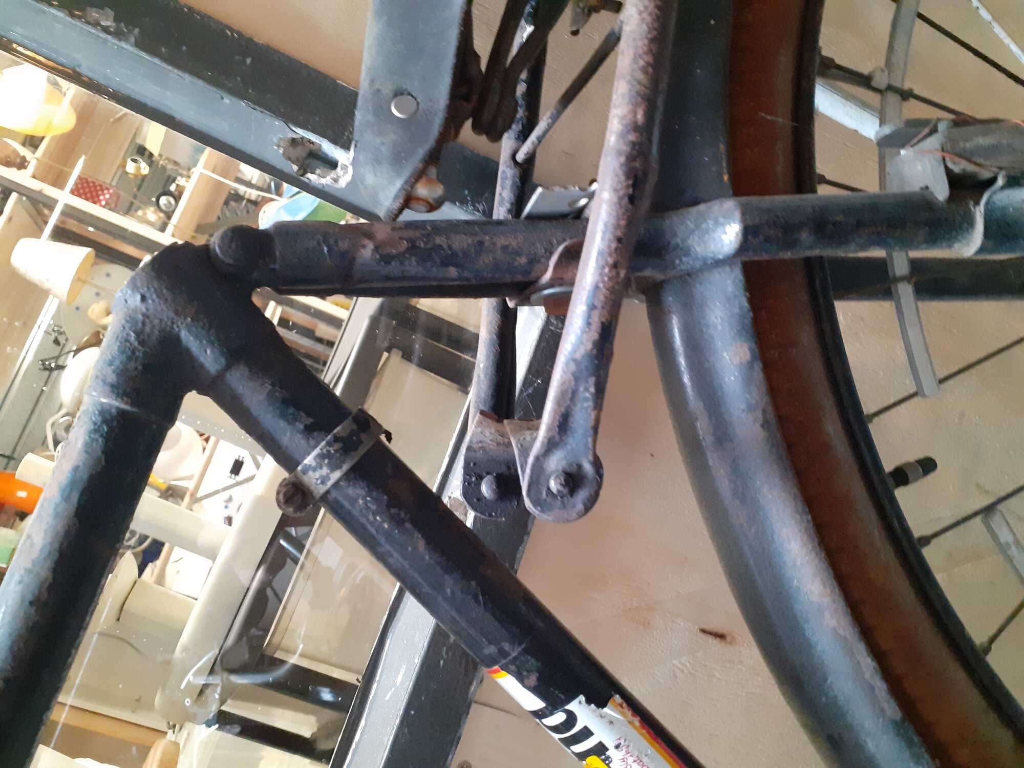

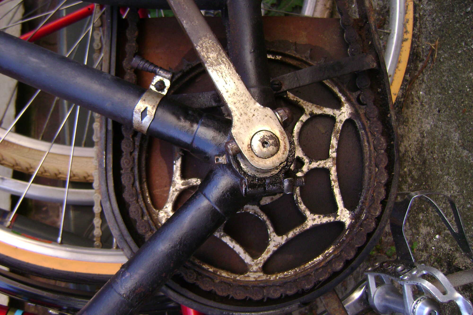

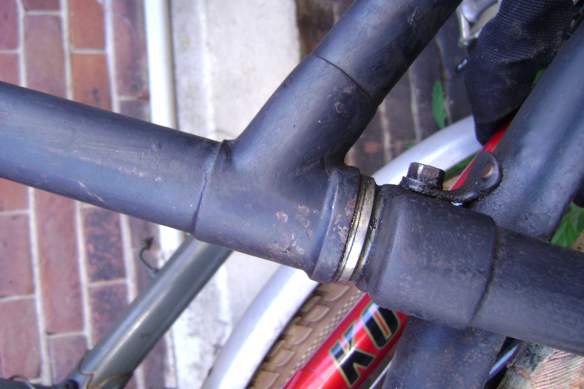

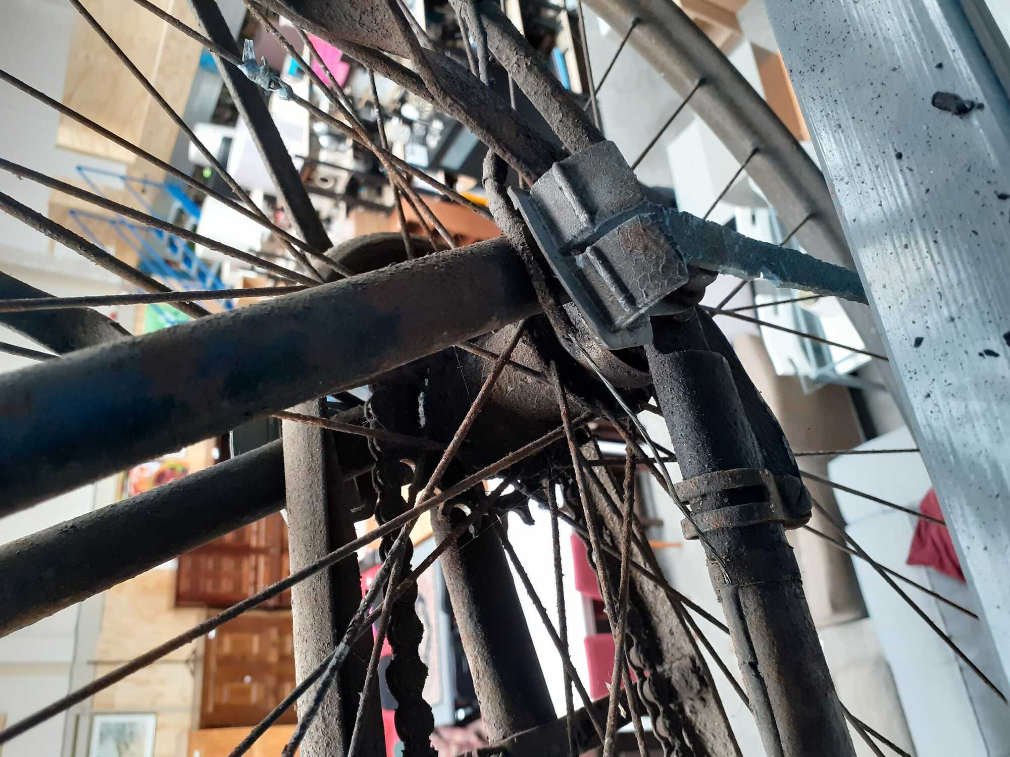

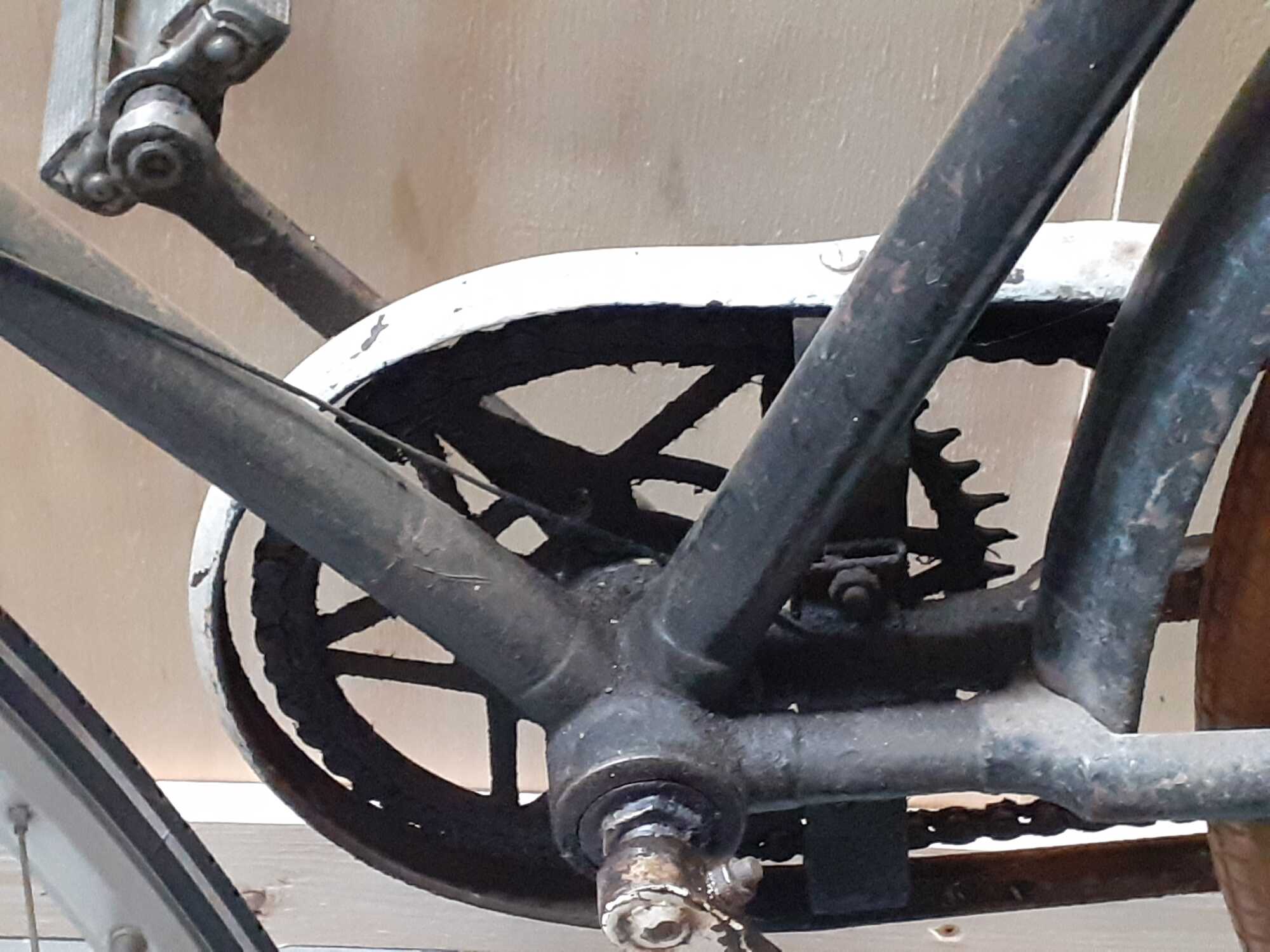

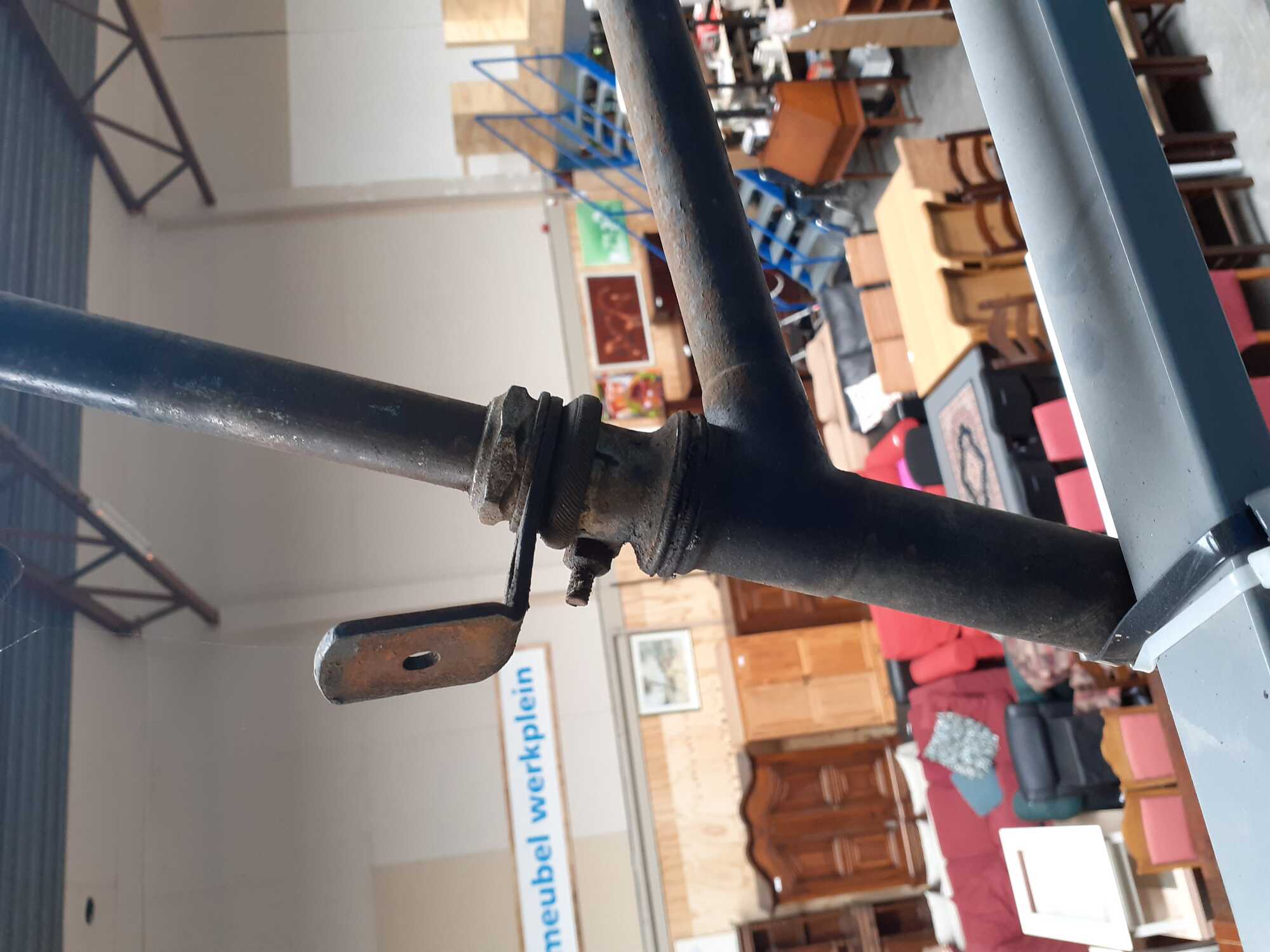

De tweede fiets heeft een vorkkroon type Simplex. Spatborden met Fongers profiel. Torpedo achternaaf uit 1927. Kettingwiel met een soort op hun buik liggende B's. Interessant plaatstalen mannetje bij de liggende achtervork. Slanke ronde schouders bij de staande achtervork. BSA bracket

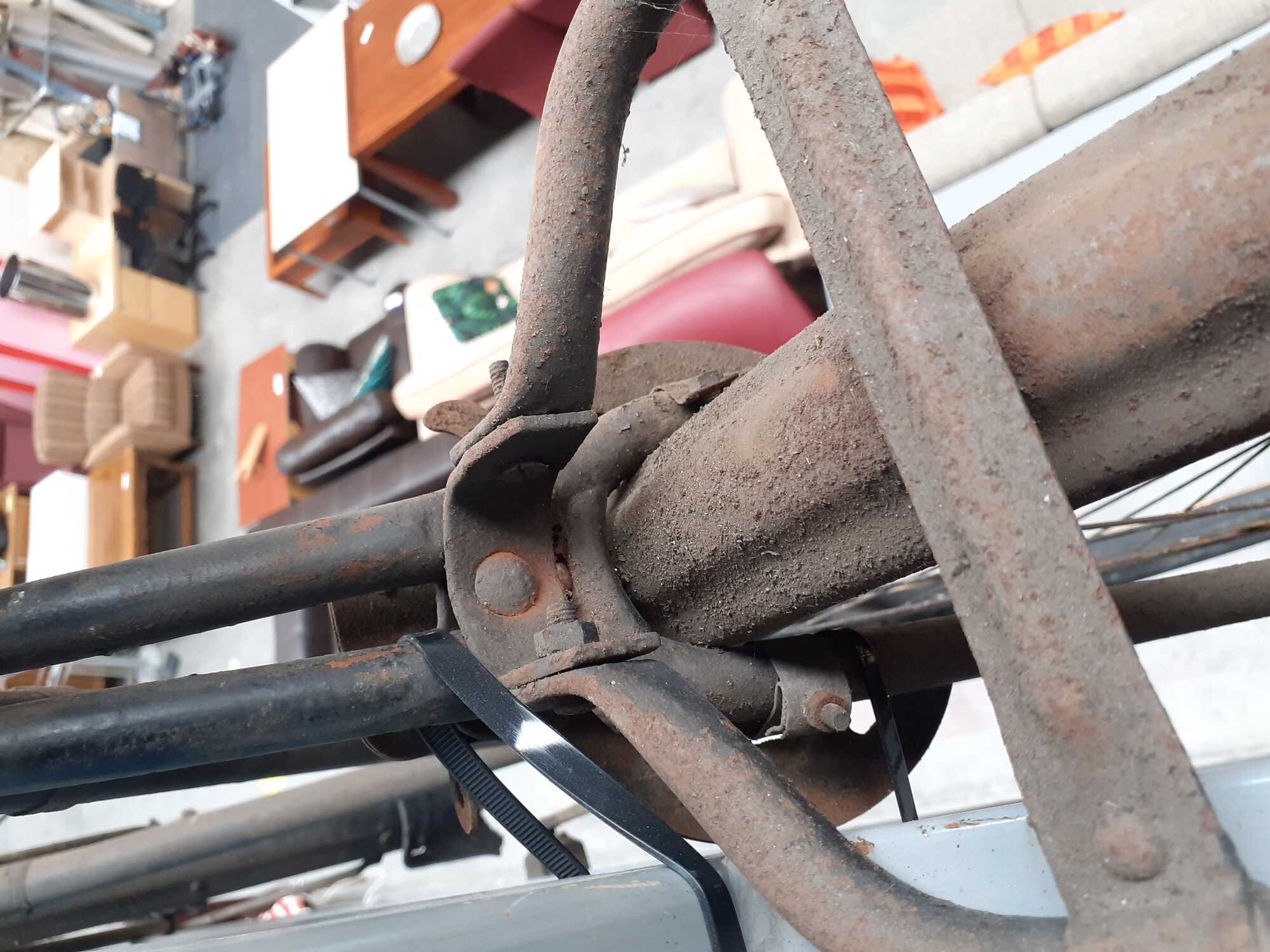

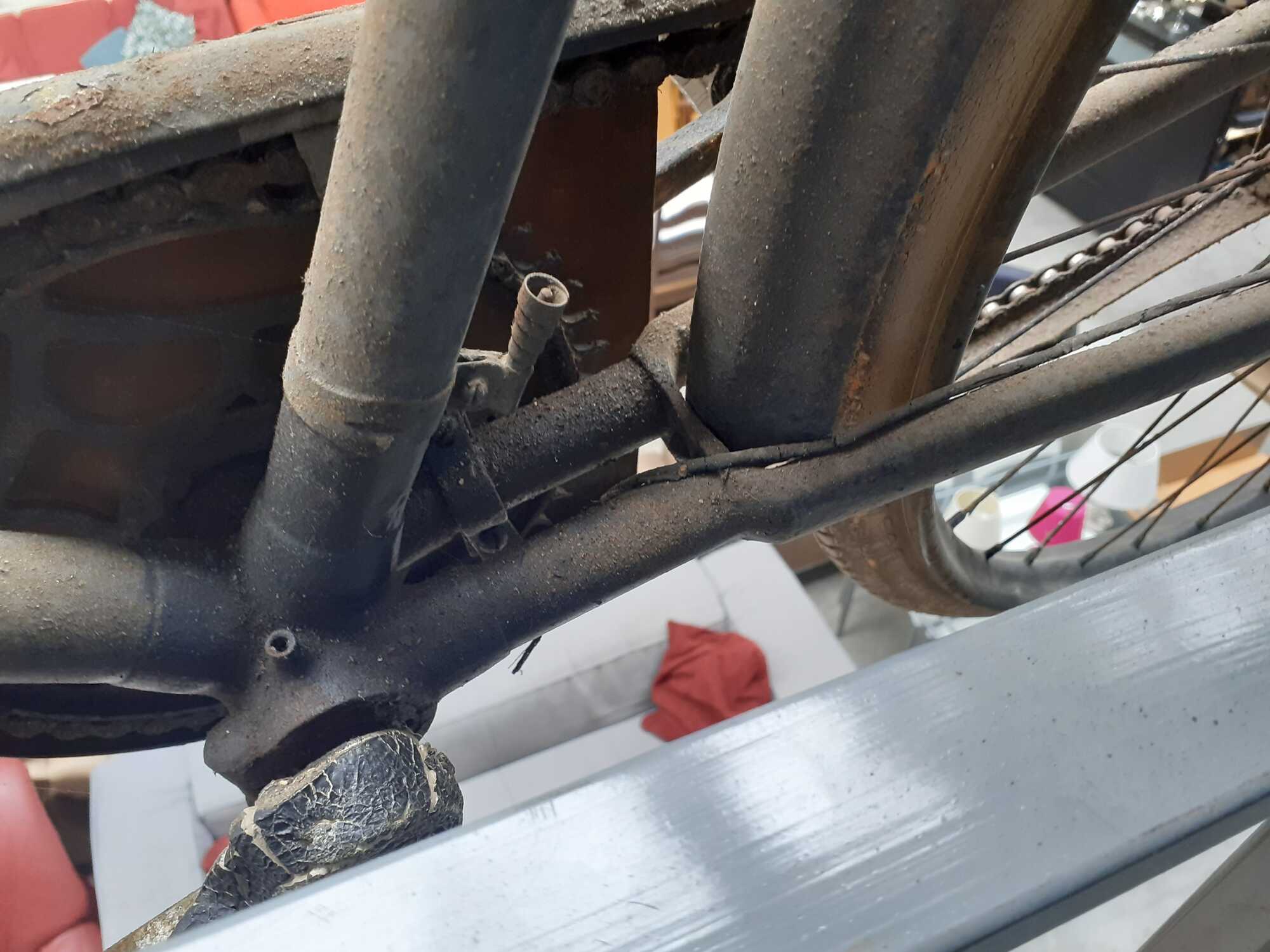

Beide fietsen hebben schade aan de achtervorken bij het montagepunt voor de bagagedrager, helaas. Lagerwerk van de eerste is op alle punten ellendig...
Ik twijfel nog welke te kopen. Ik heb eigenlijk al geen ruimte voor een van de twee... De eerste vind ik mooier, maar de tweede lijkt een stuk beter.

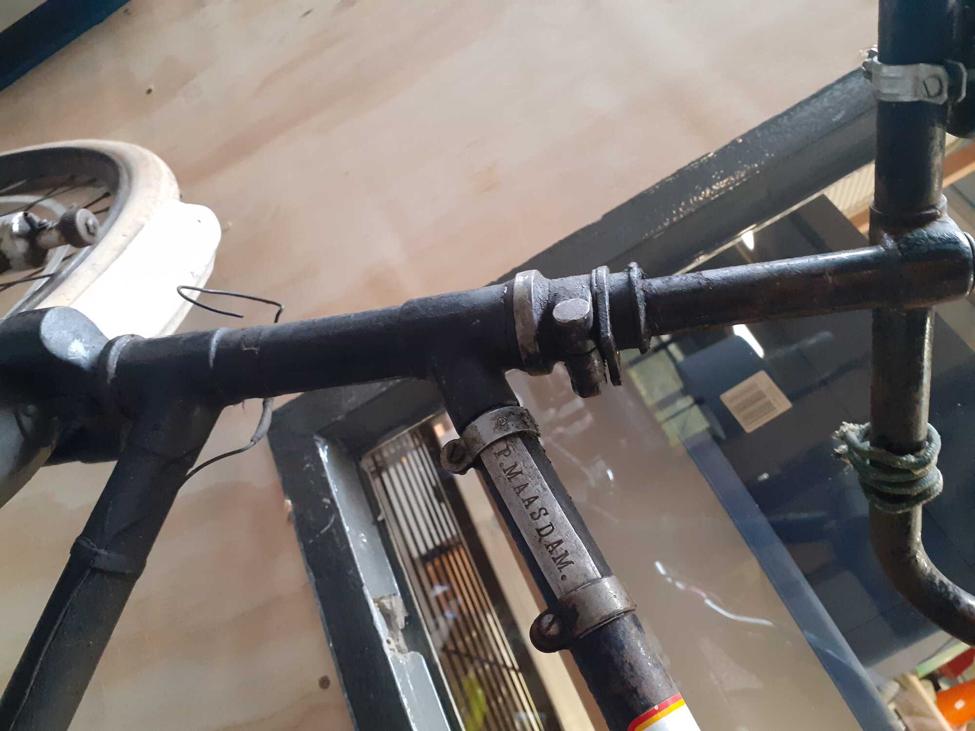

Heel gaaf die fietsen. Op de eerste zit ook een aluminium plaatje met de naam van de vroegere eigenaar. P. Maasdam. Best kans dat je die nog kan achterhalen en zo de geschiedenis van de fiets kan nagaan.
ik kan ook niet zo een merk aan de fietsen koppelen. Helemaal uitklaar halen (voor mij altijd het leukste van de oude fietsenhobby) geeft vaak wel wat geheimen prijs.

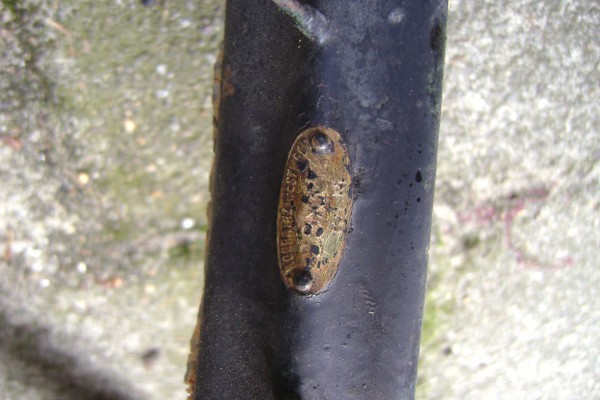

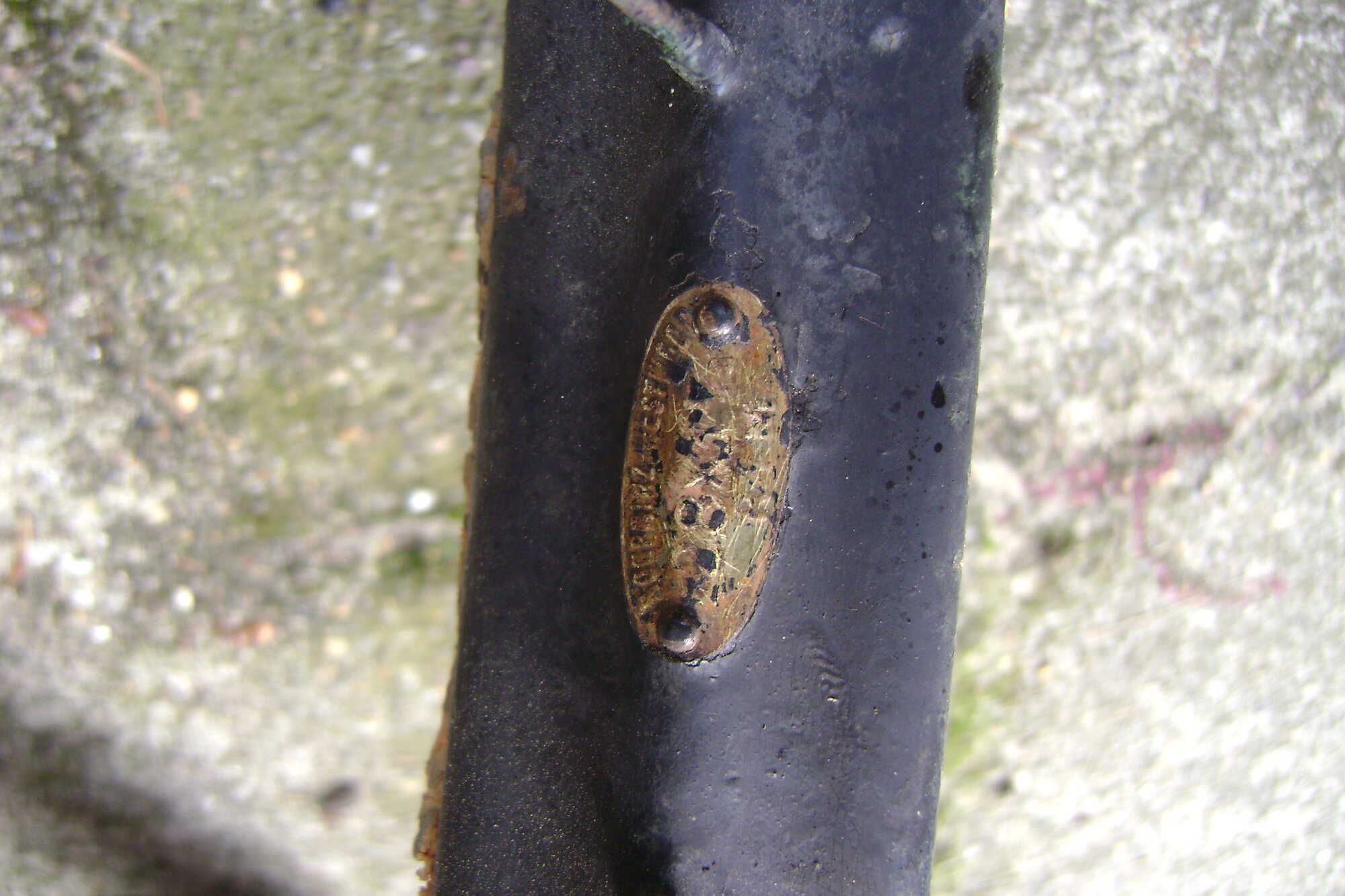

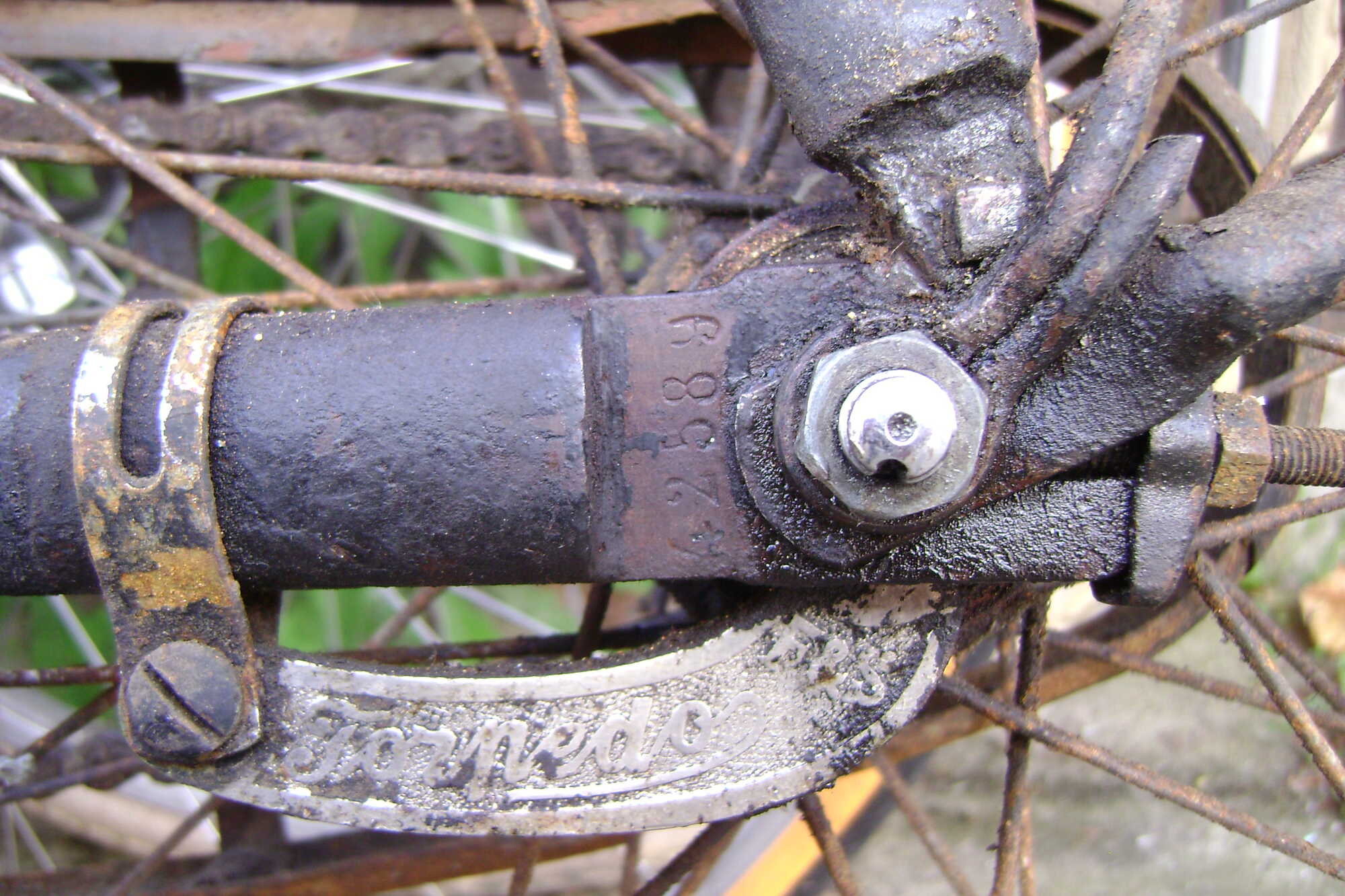

Ik heb de fiets inmiddels iets nader kunnen bekijken en heb even hier en daar wat vuil verwijderd. Er is zelfs al een framenummer naar boven gekomen op de linker achterpat : 42589 :D

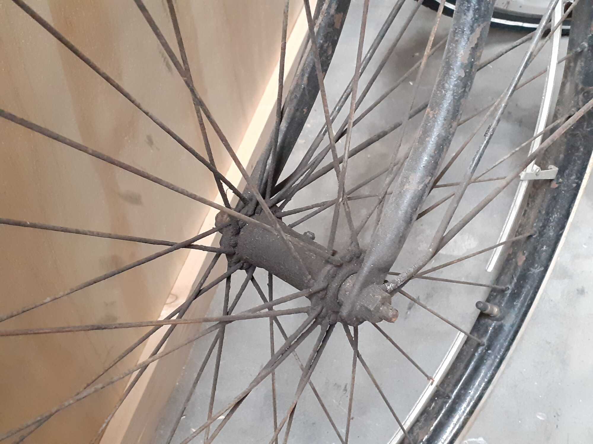

De lak laat op alle plekken bij het minste of geringste los, maar aangezien deze niet meer origineel is, is dat overkomelijk. Het nikkelwerk is op de lopende delen nog erg netjes, onder een dikke laag aangekoekt vet :) Cranks in nikkel, pedalen ook. De voornaaf blijkt een Brampton. De voorvelg heeft nog een mooi Kronprinz merkplaatje (achter niet en ook lijkt het profiel anders, dus een van de wielen zal niet origineel zijn...). Ook de torpedo remhevel is nog het goede type bij de achternaaf volgens mij.

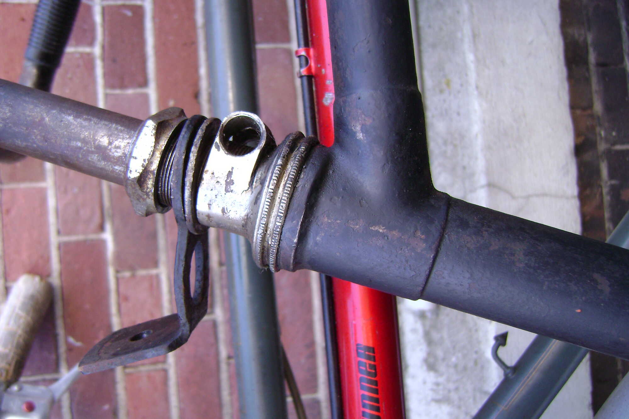

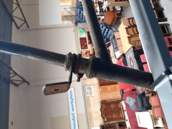

Over de voorvork heb ik mijn twijfels. De vorkbuis is veel te lang. Dat hebben ze even opgelost door er een extra balhoofdlagerschaal tussen de zetten :? Ook zit er geen inkeping in de vorkbuis, wat volgens mij niet werkt in combinatie met een klem.

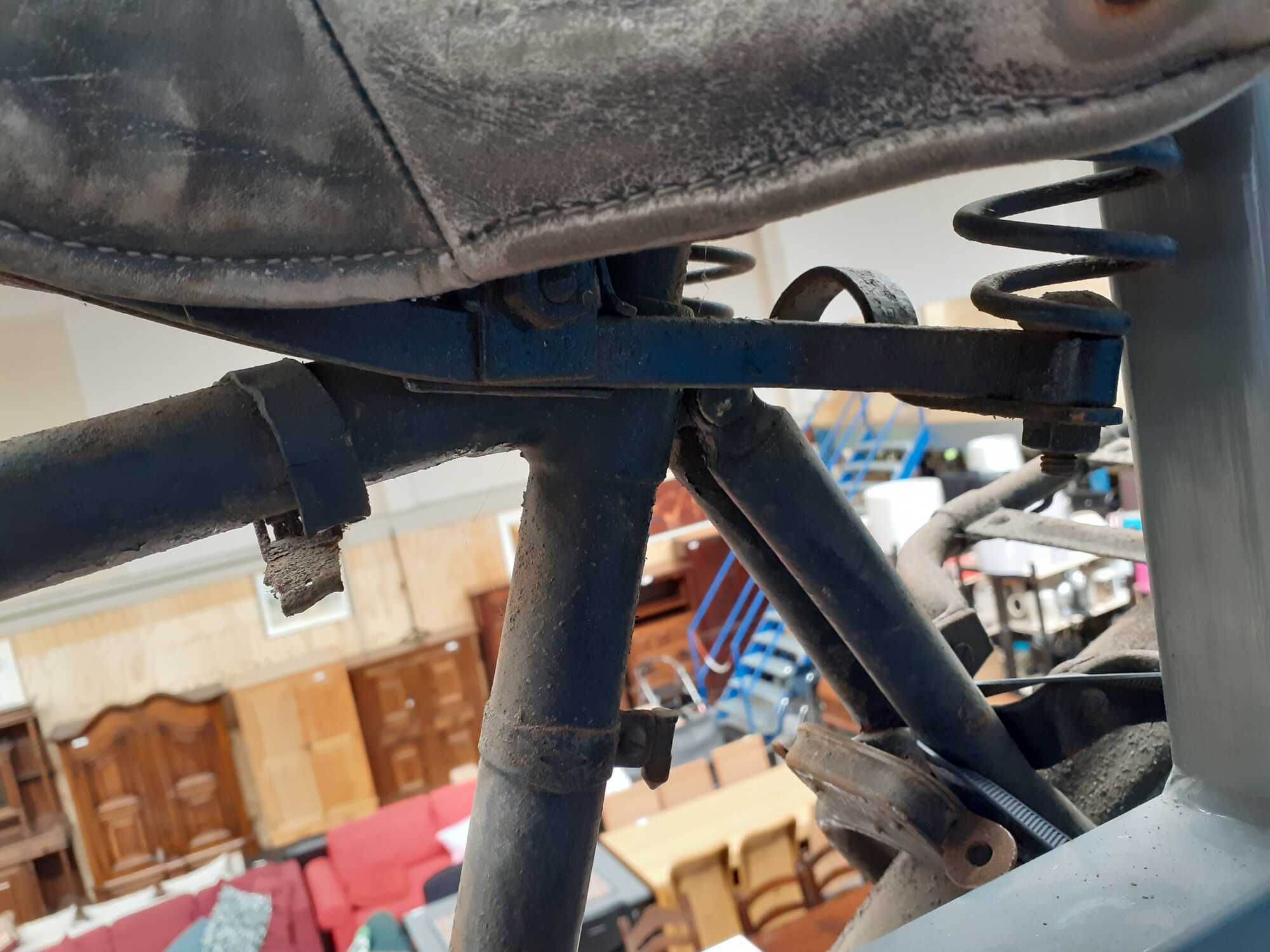

Mooi leren lepper Elasco zadel dat waarschijnlijk niet bij de fiets hoort, want de zadelpen is veel te dun... Is er waarschijnlijk in de winkel even los ingezet (gelukkig niet aangedraaid :) )
Leuk detail is dat het kettingkastframe is omgebouwd tot een kettingscherm. Er is tegen de zijkant een stuk aangesoldeerd. Maar zonder eerst de sierlijst te verwijderen die nu ook is meegesoldeerd :lol:
Op de keper beschouwd mis ik nu wel nog een aantal onderdelen. Zadelpen heb ik denk ik nog wel liggen in de goede maat. Dan dus mogelijk een stuur, maar iig de dubbele spatbord stangen met schroefdraad aan de uiteinden. En twee van de beugeltjes waarmee ze aan het spatbord vastzitten... Heeft iemand die heel toevallig liggen? (Anders moet ik toch nog de andere fiets kopen om ze daar vanaf te halen ;) ) En dan nog het goede type bout dat door de strop van het balhoofd kan (met een halfronde uitsparing ).

Het framenummer op de pat links achter doet denken aan Stokvis die ook met Brampton onderdelen fietsen bouwde.
Mooie ouderwetse cijfers hebben ze gebruikt.
