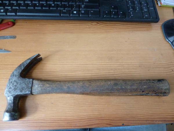

BeundeHaastweewieler
Re: belangrijkste gereedschap voor je old timer
Meest gebruikte en dus belangrijkste stuk gereedschap in de werkplaats van Beun de Haas tweewielers.
Absoluut onmisbaar!
Alleen verkrijgbaar bij de gespecialiseerde gereedschapshandelaar.
Fongers1952 schreef: 20 mei 2021, 16.31 Een stevige bankschroef vind ik onmisbaar voor allerlei karweitjes. En een crankspie uitdrijver zodat je de lagers niet verrot slaat. Die laatste had ik toevallig vanmiddag nodig, ik gebruik hem niet vaak maar toch erg handig
daar is dus die hamer voor. ;)

Berichten: 2032
Jeroen Zuiderwijk schreef: 20 mei 2021, 22.01
BeundeHaastweewieler schreef: 20 mei 2021, 21.25
Ja maar de lagers (en trapas) heel houden is vaak toch wel gewenst ;)
Nee, daar is die hamer niet voor. Hamers zijn er in soorten en maten, en een klauwhamer van 600? gram is leuk om spijkers mee in te slaan of er weer uit te trekken. Voor het werken aan een fiets is het een slechte keuze. En om indruk te maken op een crankspie is die klauwhamer te licht, dan werkt een matige klap met een veel zwaardere hamer veel beter dan hard slaan met een te lichte. En dan nog moet je de crank goed ondersteunen met een stevige pijp naar een betonnen vloer oid. Maar de spie uitpersen met pers of bankschroef is te prefereren
