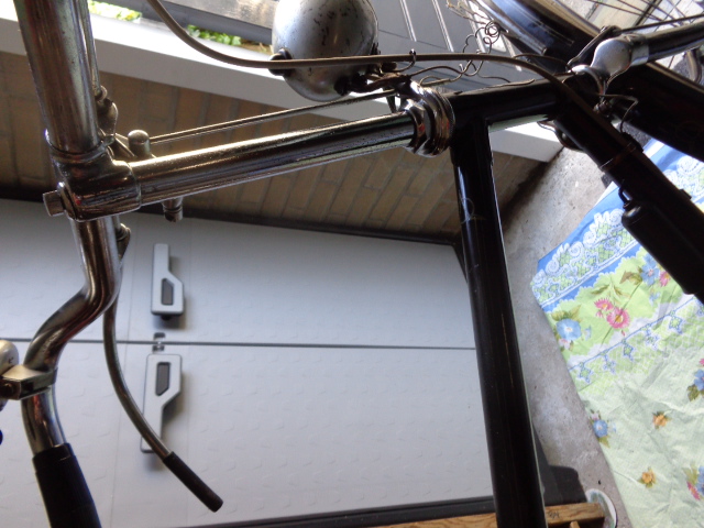

Bijgaand een foto om te laten zien hoe hoog het stuur staat.

Zou bijna denken, boor hem vanaf de onderkant voorzichtig kapot, alleen als het op geen andere manier wil. Door de ruimte die ontstaat en de spanning die eraf is krijg je m dan waarschijnlijk eruit.

Probleem daar mee is dat het een speciaal Gazelle stuur met handvatschakeling is, dat soort sturen zijn gewoon niet te vindenveenofiets schreef: ↑6 mei 2022, 19.07 Zou bijna denken, boor hem vanaf de onderkant voorzichtig kapot, alleen als het op geen andere manier wil. Door de ruimte die ontstaat en de spanning die eraf is krijg je m dan waarschijnlijk eruit.

Vergeet nou die sloopgedachten, waar verstand ophoudt begint geweldveenofiets schreef: ↑6 mei 2022, 19.07 Zou bijna denken, boor hem vanaf de onderkant voorzichtig kapot, alleen als het op geen andere manier wil. Door de ruimte die ontstaat en de spanning die eraf is krijg je m dan waarschijnlijk eruit.
Freek
Het stuur draait, dus is het al bijna los. je moet alleen en trekken en tegelijk heen en weer draaien, en dat is lastig. Als de conus bewogen heeft is dat het punt niet.
Als op de voorband gaan zitten en spierkracht niet werkt, moet je opschalen. Ik heb er wel eens een takel aangebonden (tussen freesbank en lastafel, zwaar ijzer dat niet direct aan de wandel gaat) zodat ik alleen nog maar hoefde te draaien

Had het niet over het stuur maar over de expanderbout. Had het ook niet over slopen maar over met beleid enkel die expanderbout beter gezegd de conische moer met een scherpe boor eruit kotteren daar lijkt mij weinig mis mee. Via takel te veel kracht kan ook is de fiets krom.Probleem daar mee is dat het een speciaal Gazelle stuur met handvatschakeling is, dat soort sturen zijn gewoon niet te vinde
