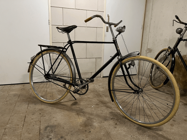

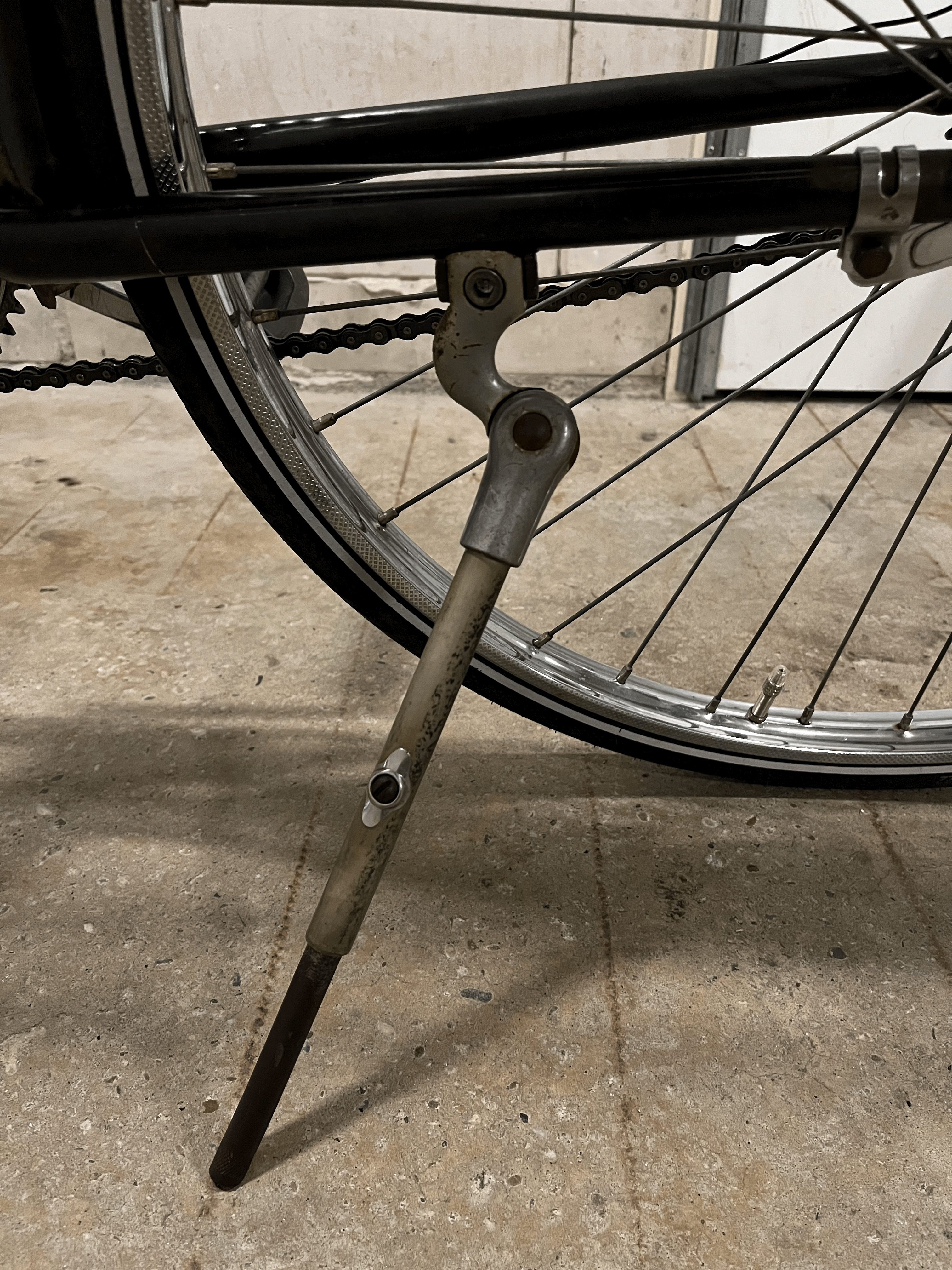

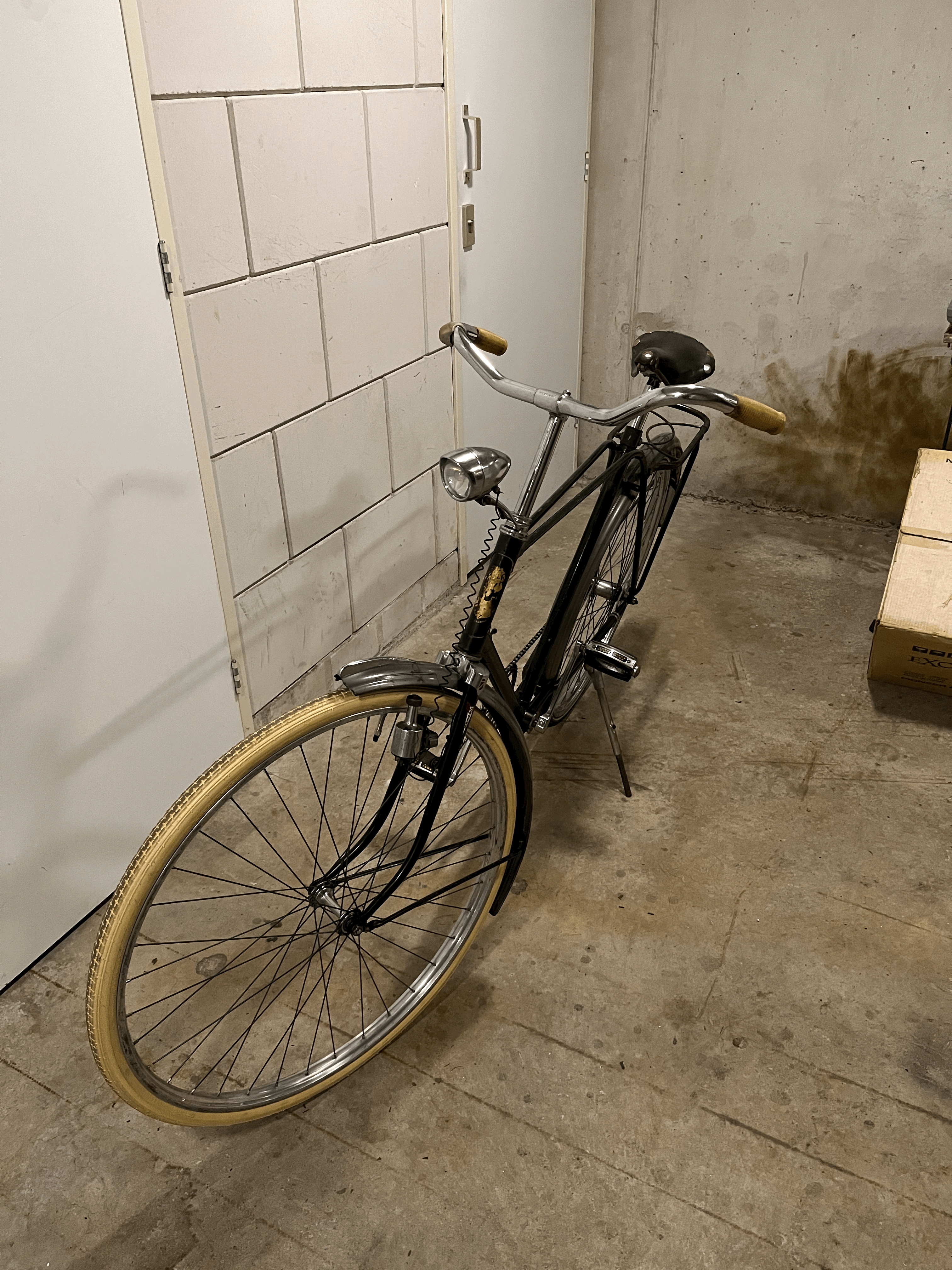

Inmiddels weer wat verder. Nog genoeg te doen (oa een ander achterwiel) maar het is wel weer een fiets en het eerste rondje is gemaakt. Leuk detail: deze standaard zocht ik al heel lang naar, je komt m zelden tegen.

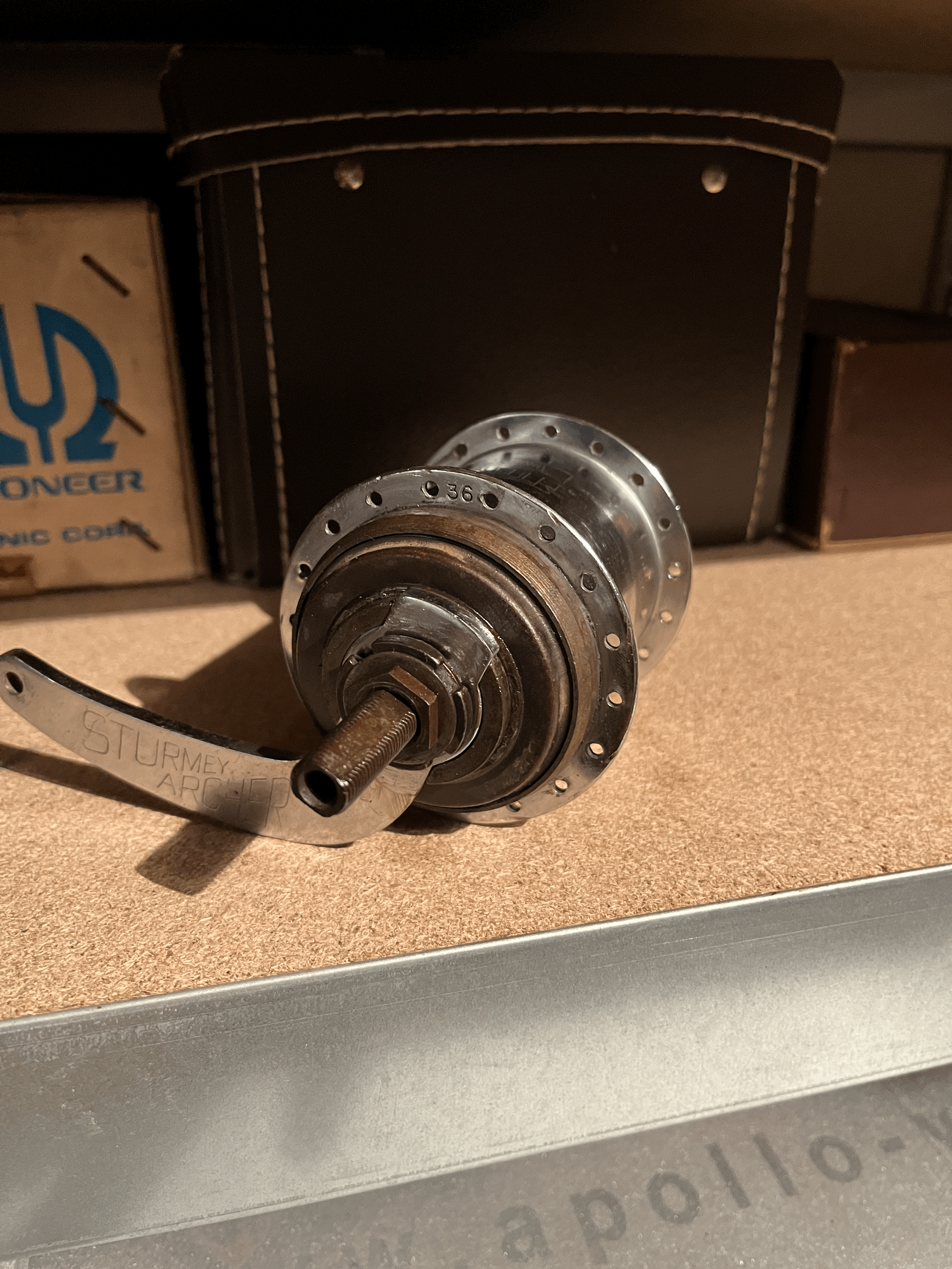

Dankzij de damesfiets die ik vorige week heb gekocht in Leiden heb ik nu alles compleet. Na enige overwegingen heb ik besloten om achter een Sturmey Archer TCW naaf te monteren; deze remt niet briljant schijnbaar, maar de combi van 3 versnellingen en een terugtraprem (en period-correct) maakt dat ik hier voor ben gegaan. De juiste velg en naaf zijn aanwezig, dus nu nog een kwestie van spaken en afmonteren..

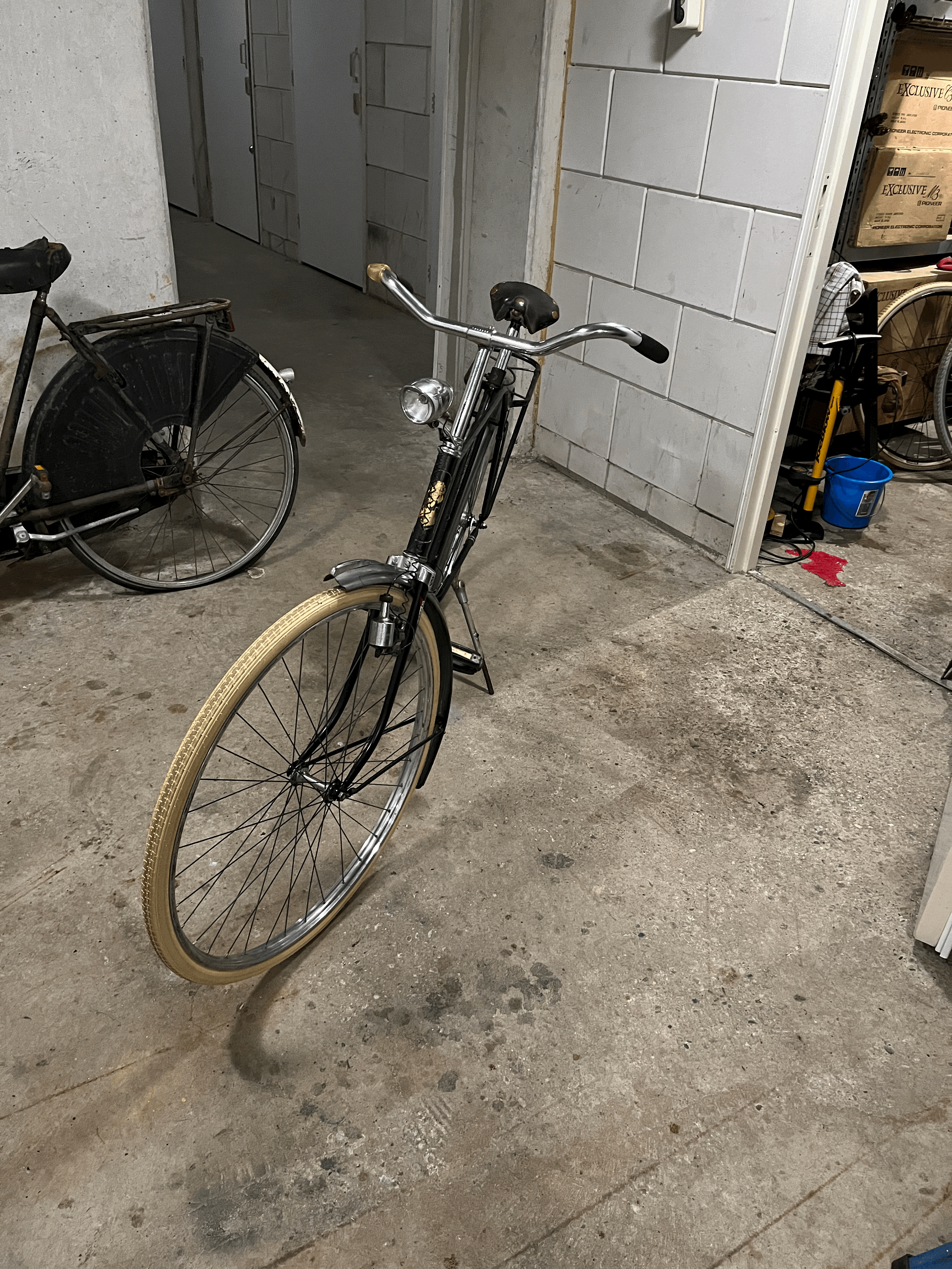

Inmiddels is de fiets voorzien van originele Fongers pedalen en en andere handvatten.

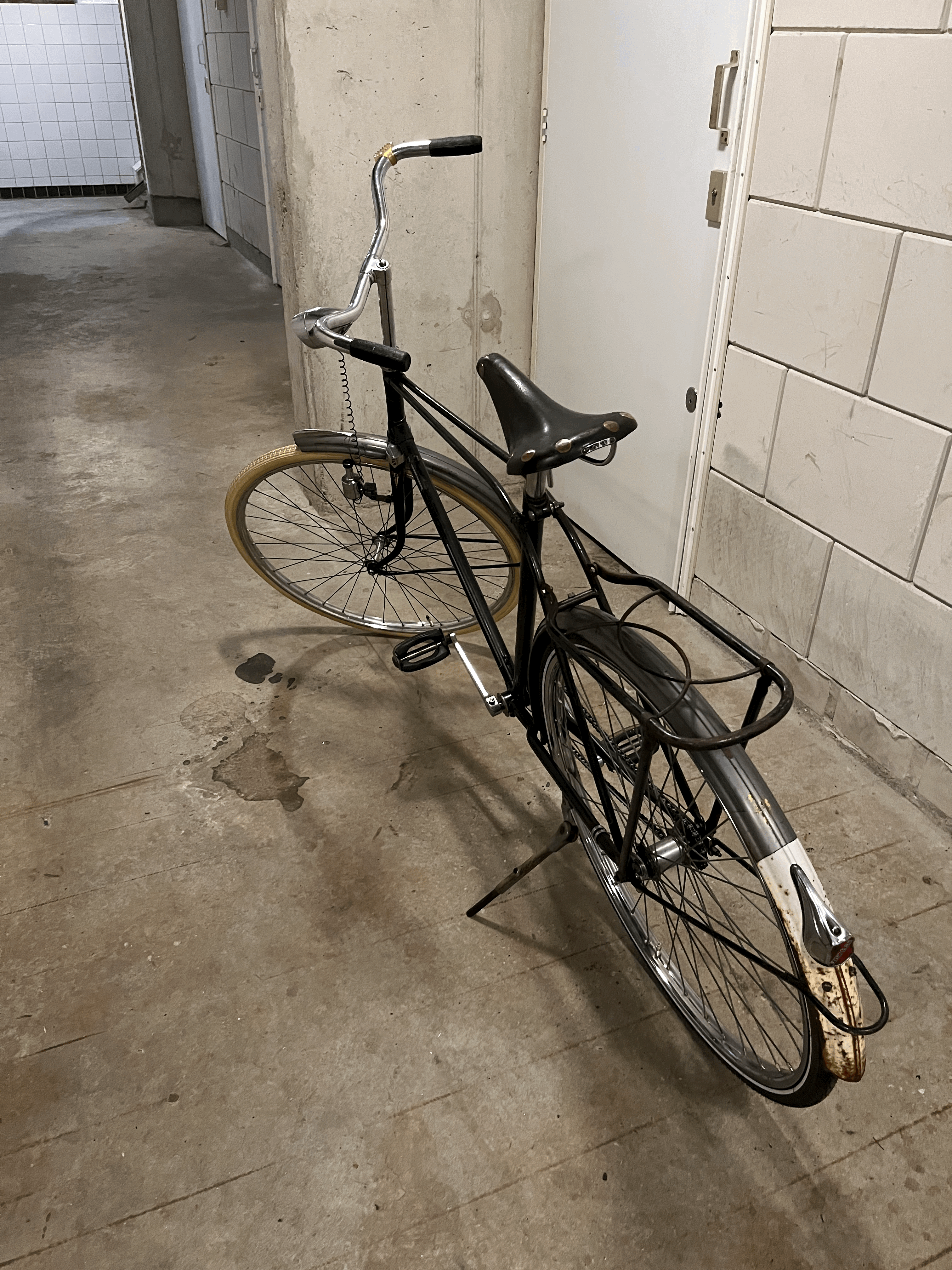

Is er nog iets van de dames grandsport te maken? De kleurstelling van deze fiets is wel vrij uniek, helaas leek de fiets lang buiten gestaan te hebben.

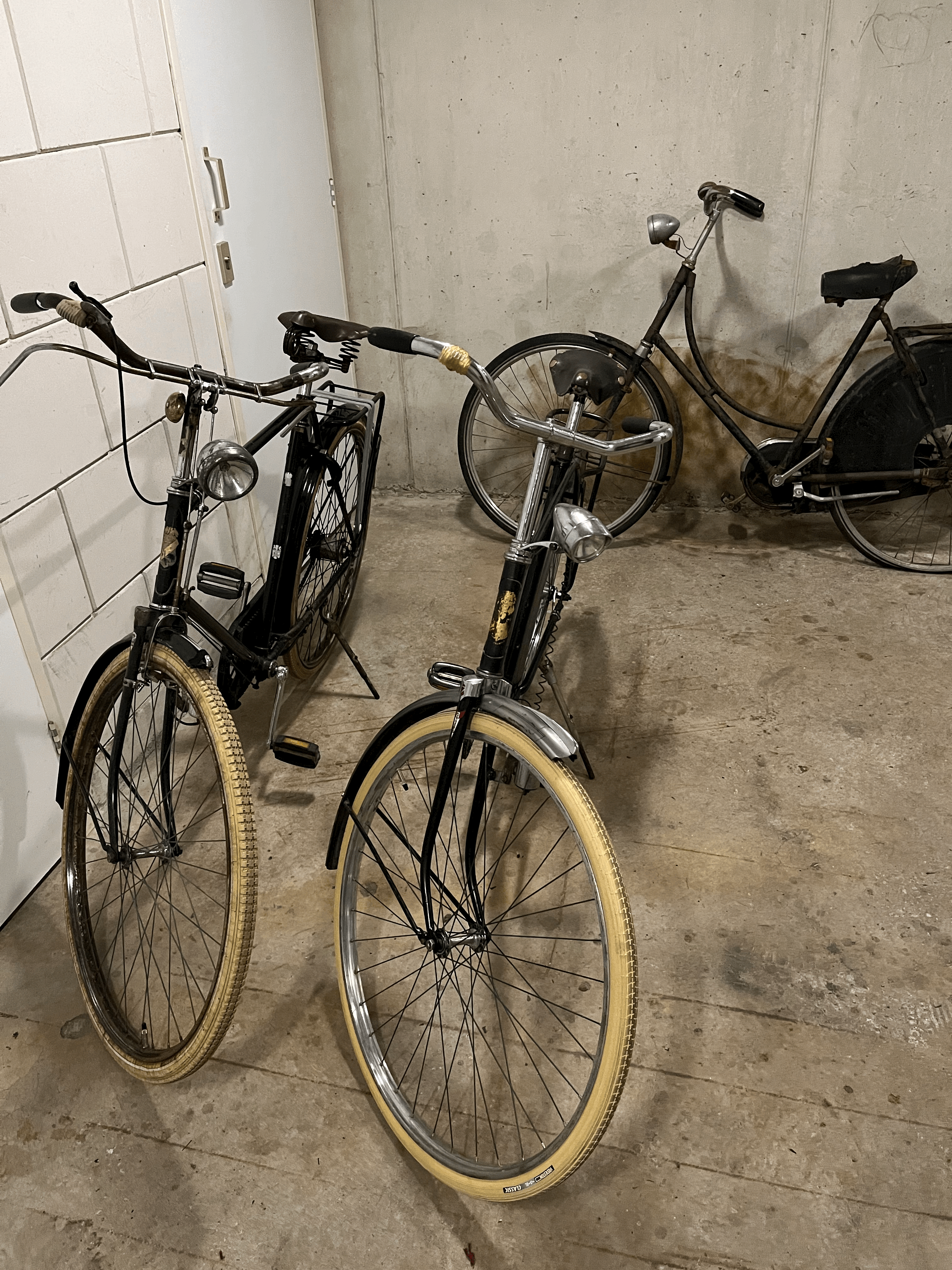

Die Dames grand sport uit Leiden is inderdaad behoorlijk aangetast, flink wat roest en behoorlijk verweerd. Er is denk ik wel nog wat van te maken; nadat de Heren Grand sport af is ga ik s kijken wat er over is en dan s zien of het de moeite waard is om er weer een complete fiets van te maken.
Ik heb ook nog een Phoenix Grand Sport damesframe, en een zwart Fongers Grand sport damesframe (uit 1960) dus ik zal t allemaal tzt 's rustig bekijken; kan vast nog wel een leuke fiets uit opgebouwd worden

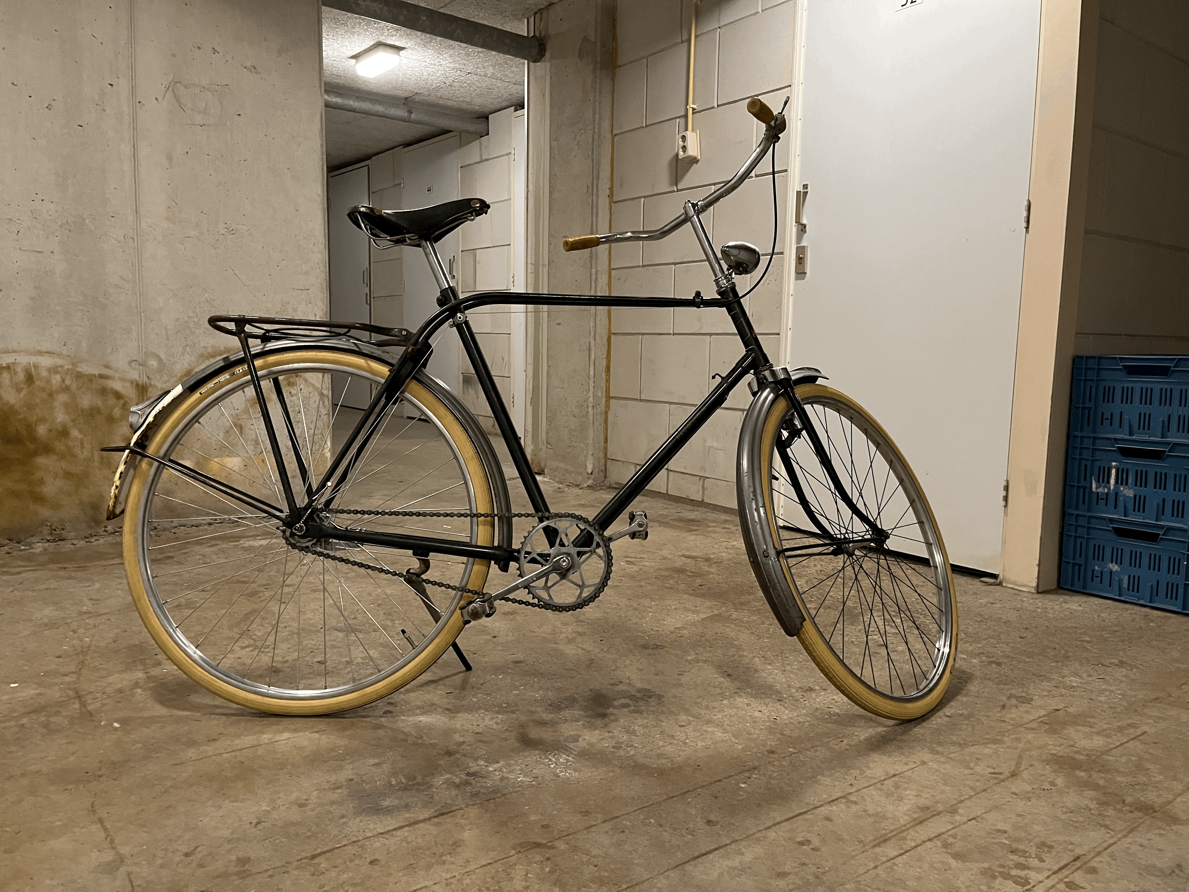

Zie hier het voorlopige eindresultaat.
Het achterwiel is gespaakt. Om 'm strak en recht erin te krijgen is denk ik toch een beetje boven mijn pet dus daarvoor breng ik 'm toch nog maar even naar een specialist.

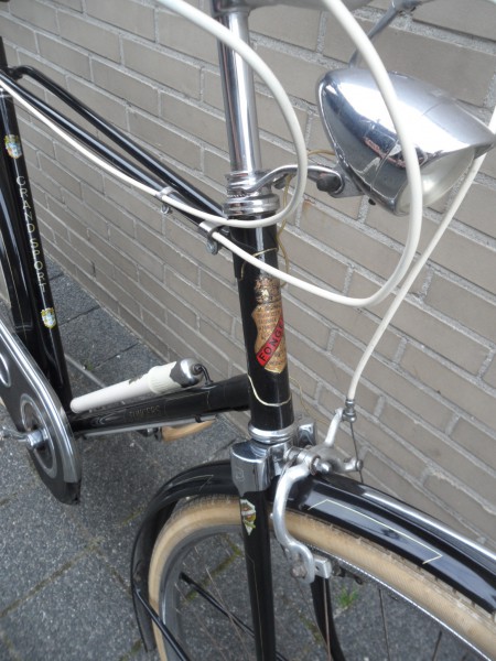

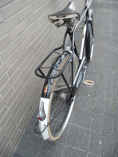

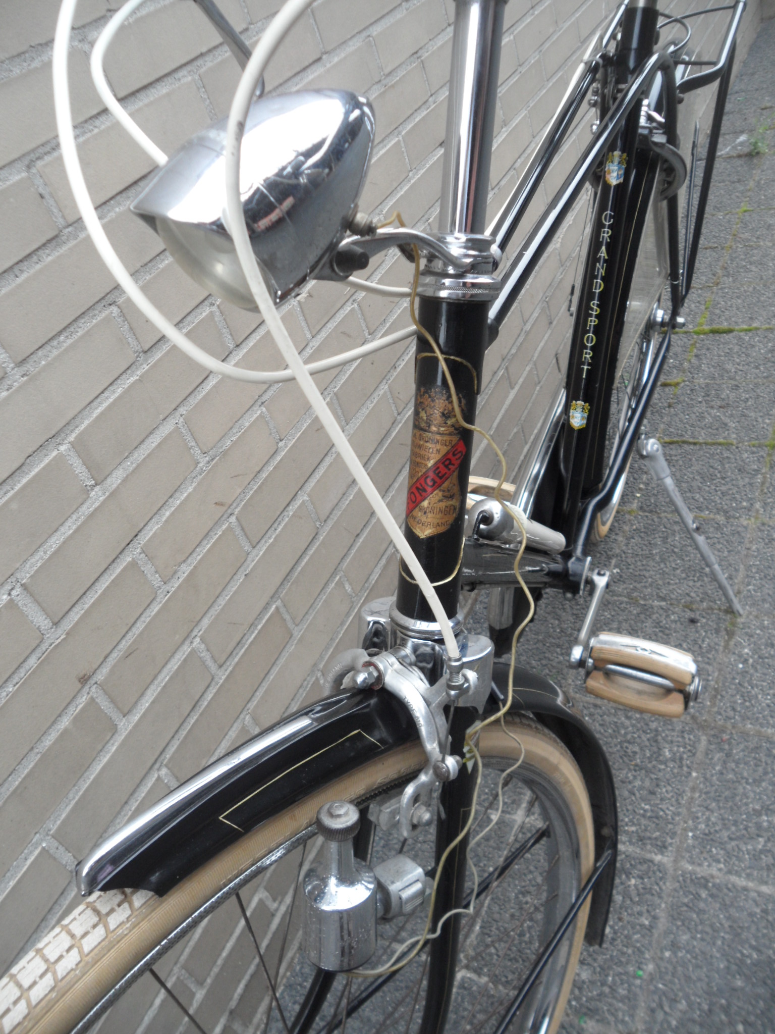

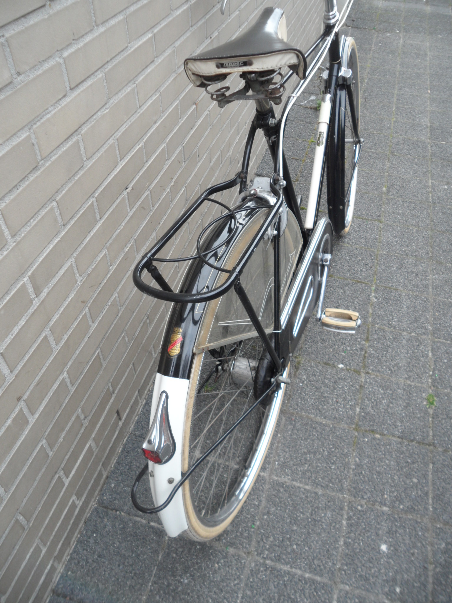

Tamelijk zeldzame fiets, doordat hij maar een paar jaar gemaakt is (van 1959 tot 1962); torsie leidde tot breuk van de bevestigingspunten van de dunne buisjes aan de zitbuis. Het damesmodel is veel langer gemaakt (1959-1970). Bijgaand nog een paar plaatjes van mijn exemplaar (ook uit 1961).
