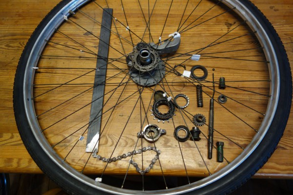

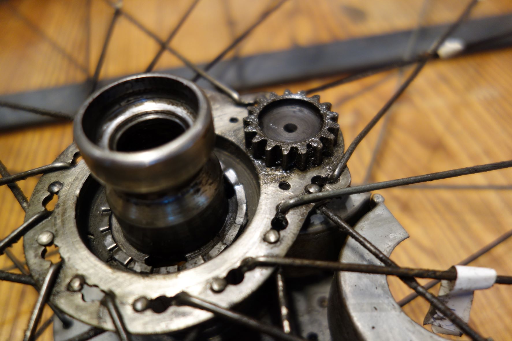

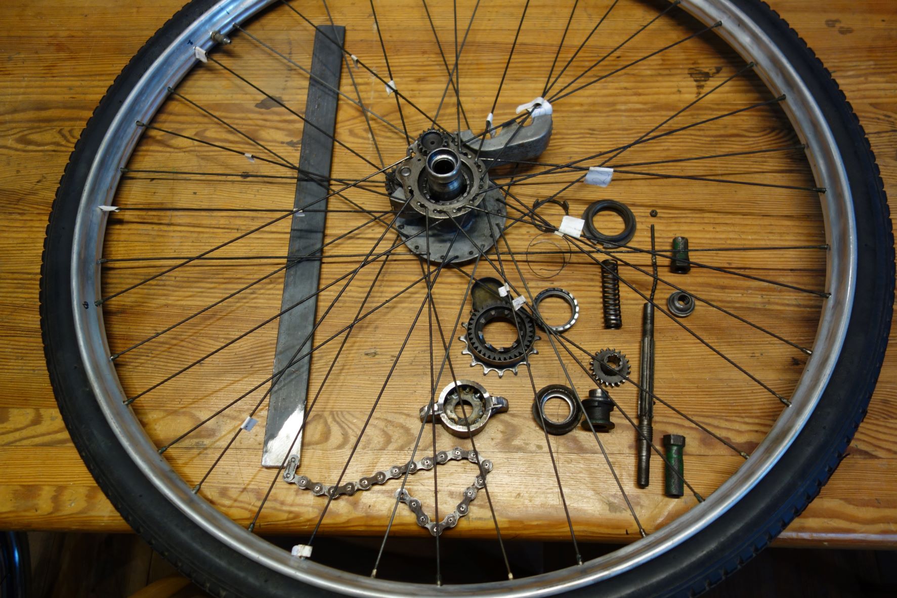

Ja , klopt
Aanvankelijk peervormige flenzen en als laatste model grote ronde flenzen.
Maar in de periode daar tussen hadden ze als meest bekende variant een grote ronde flens aan tandwiel kant en een peervormige aan de andere kant.
Met Maartens wiel blijkt er dus ook een variatie te zijn geweest met kleine peervormige flens aan tandwielkant en ronde flens aan de andere kant .
De naaf is open geweest intussen en ook weer een tamelijk onverwoestbaar binnenwerk zag ik.

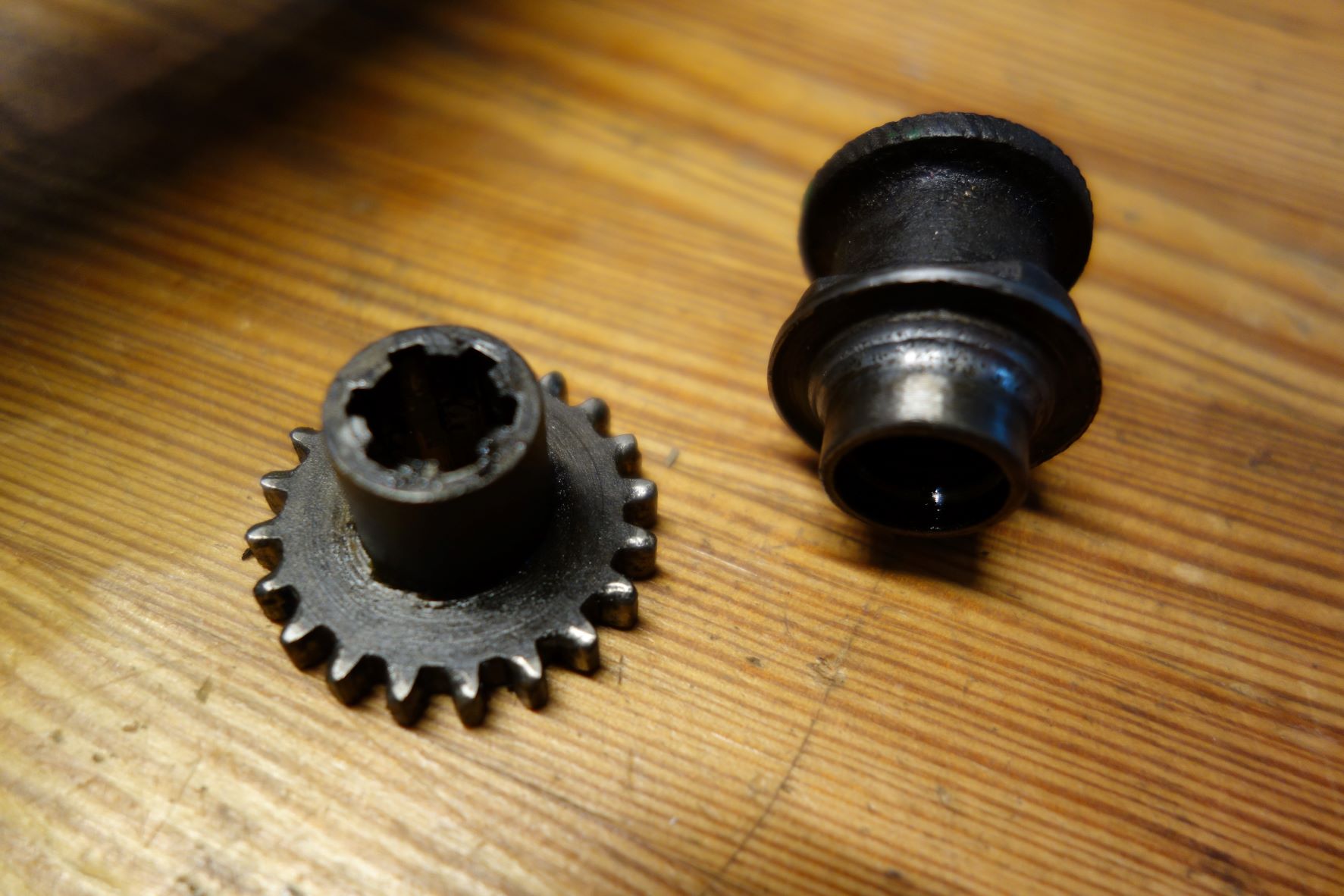

Wel wat conus slijtage maar niet echt zorgwekkend Ik heb voornamelijk de boel schoongemaakt en beter afgesteld.
Daarnaast heb ik de scherpe slijtage haken van het kleine kettingtandwiel afgeslepen zodat de ketting weer netjes zal lopen.
Noodzakelijk omdat vervanging bijna onmogelijk is. Het tandwieltje zit met linkse draad op de naaf en draait zich bij fietsen vast tegen de grote ring waar ik het gereedschap voor heb gebouwd. Zo'n tandwiel ga ik niet vinden. Daar moet je echt een Dursley Pedersen sloperij voor hebben.

Het type freewheel is ook heel anders dan we kennen maar onverwoestbaar.
lijkt erg op DT dat je nu overal tegenkomt omdat het patent nu is afgelopen. Zou wel interessant zijn om te kijken of het patent idd terecht was met de wetenschap van deze naaf ;)

Hi,
Wat ik kan interpreteren van de fotos is dat in plaats van 2 paaltjes, heb je een paal ring. Zie ik het goed of fout?

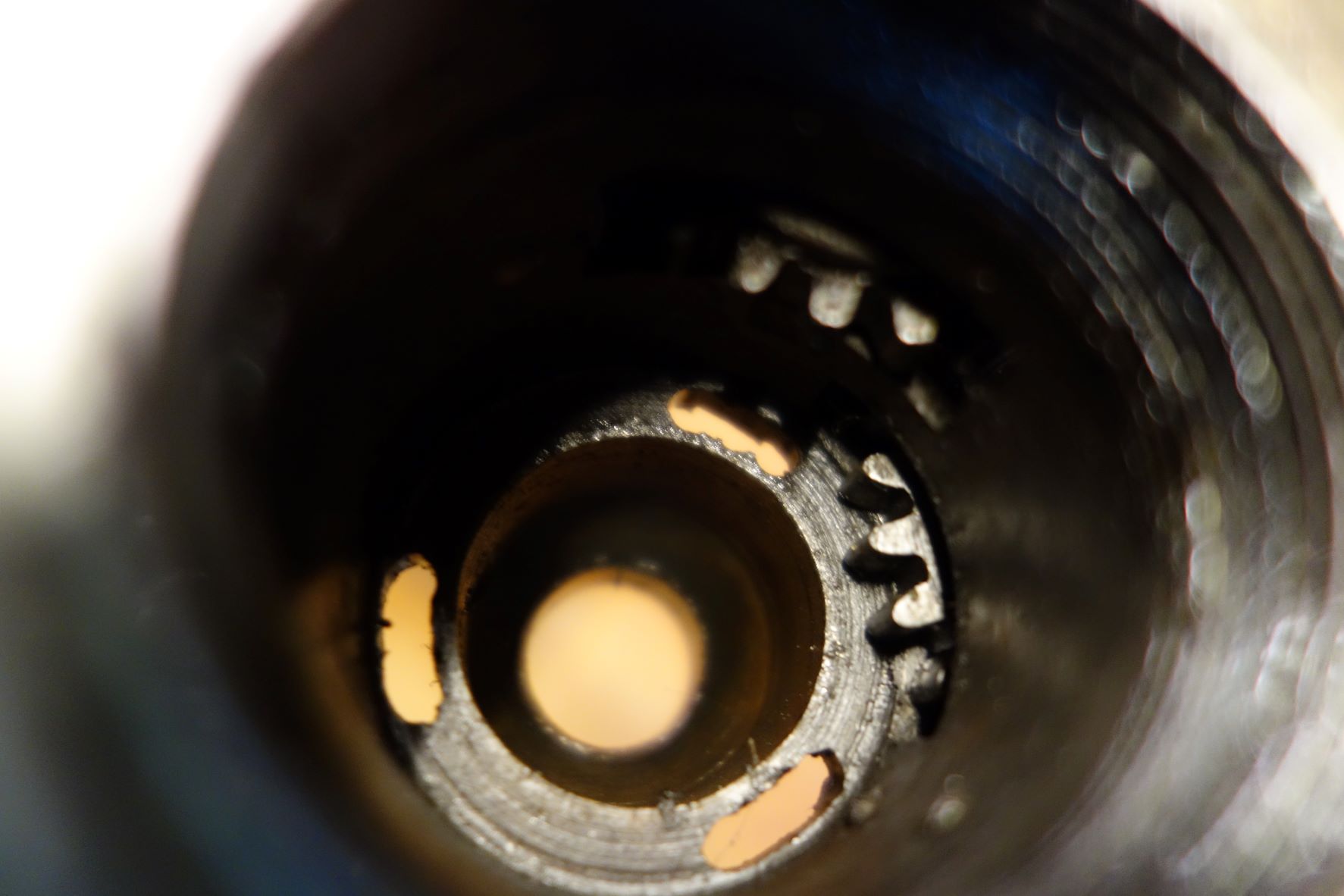

Berichten: 2761
Re: Dursley Pedersen maat 6 1908
Ja inderdaad is het bij Dursley Pedersen een ring met zaagtand die in een andere ring met zaagtand valt in plaats van een zaagtandring met pallen (paaltjes schreef Jon)
Waar bij een gewoon freewheel er per pal een klein haarspeldveertje zit heeft deze constructie een grote opgedraaide veer.
De grip van de zaagtandringen is veel groter dan bij twee pallen. Ik moet wel zeggen dat ik nooit een doortrappend freewheel heb mee gemaakt .
Dus het reguliere freewheel werkt ook zeer goed.
Deze naaf heeft inderdaad wel de nodige km doorstaan.
De tanden van het tandwiel zijn aardig ingesleten en ook enige lager conus slijtage al valt dat nog reuze mee.
Dat verhaal met de verschillende spaak flenzen en spaak maten lijkt me ook een echt bezwaarlijk punt.
Fietsenmakers die de naaf in spaakte (ze was ook in de losse verkoop) klaagde over de moeilijkheden met het spaken.
Reden om over te gaan op twee grote ronde flenzen (in plm 1910)
