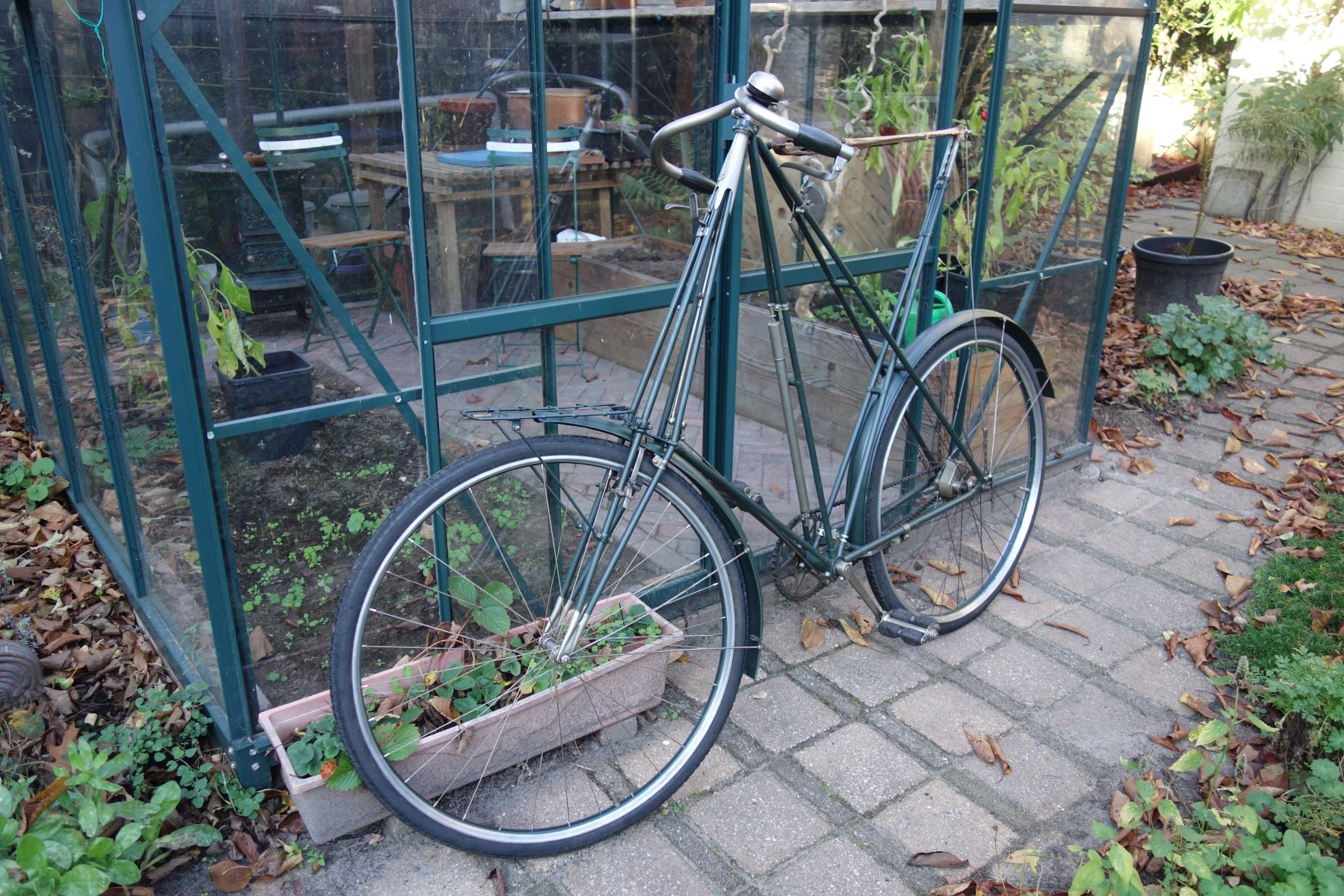

Een paar maanden geleden heb ik een authentieke Dursley Pedersen over kunnen nemen.
Ze stond in Schilde (BE) op me te wachten uiteen genomen en met een doos voor de kleinere onderdelen.
Een en ander was ontbrekend maar in grote lijnen wel een geheel. De vorige eigenaar had ook heel verdienstelijk al wat onderdelen bij de fiets kunnen vinden. Delen van spatborden en een goed zadel. Belangrijkste probleem met de fiets was dat de zadelbuizen die samen met de lange spaakvormige stangen driehoeken vormen afgebroken en slecht gerepareerd waren.

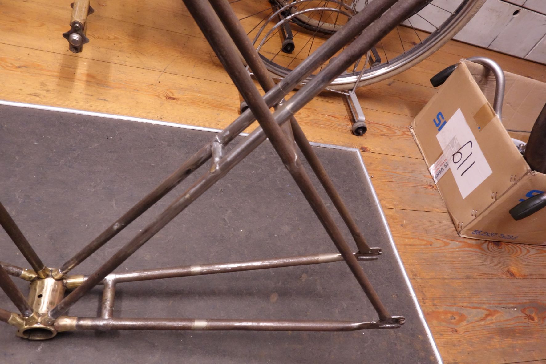

Ik heb dat nog eens over gedaan doormiddel van zilver solderen van nieuw tussen stukken met inwendige verstevigingen.
Zie foto van het kale frame. De soldeer lijntjes zijn nog zichtbaar Bij de opbouw merkte ik dat de versnelligsnaaf niet goed werkte. Het lichtste verzet was nergens te bekennen en de fiets trapte ook door in z`n drie.

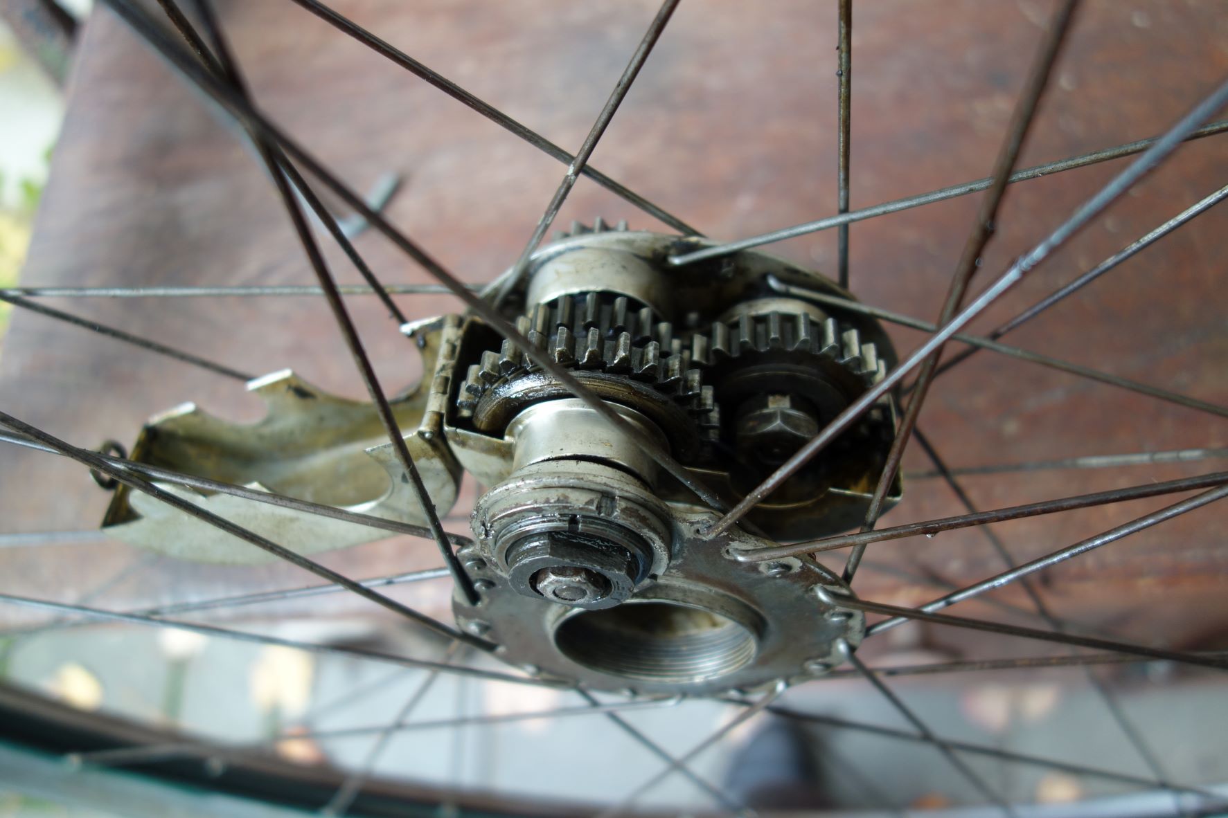

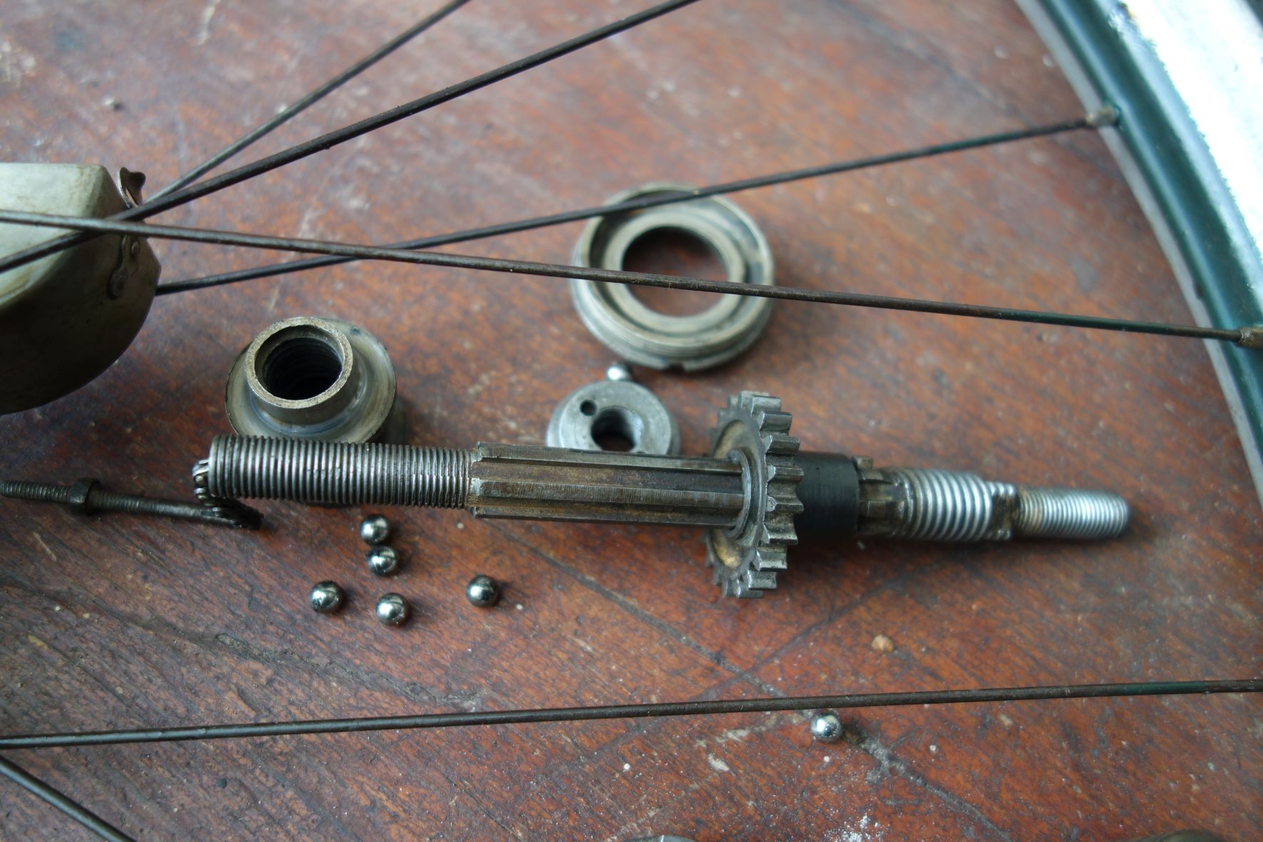

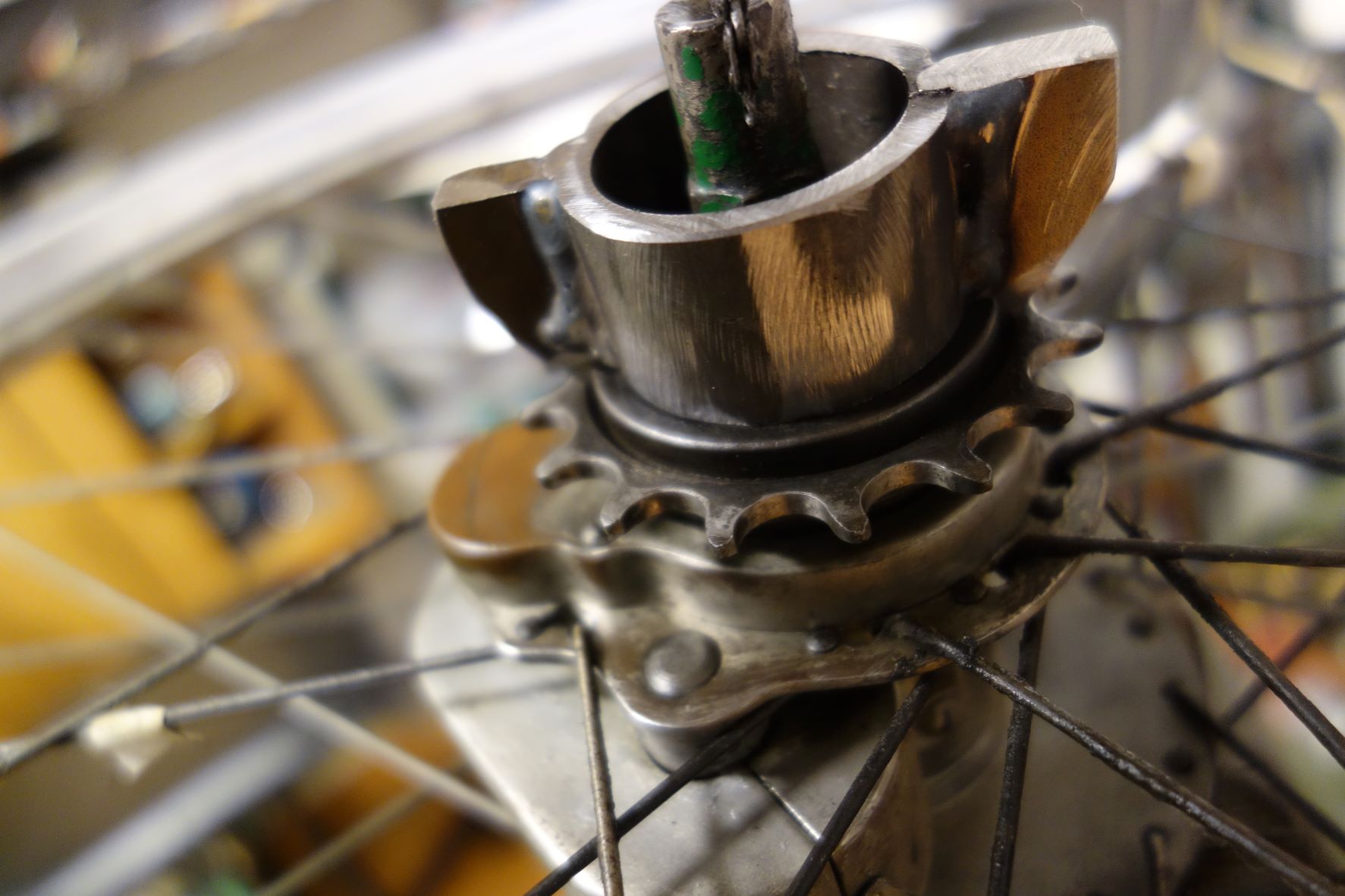

Reden dus om wat altijd al een keer moest gebeuren nu ook eens echt te doen: een D.P. Versnellingsnaaf uit elkaar halen.

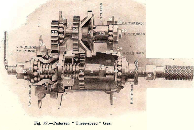

Gelukkig zijn er de nodige afbeeldingen van doorgesneden naven bekend. En bovendien staat op de meeste onderdelen de richting van losdraaien vermeld. Desondanks heb ik de naaf niet geheel uit elkaar kunnen krijgen. De losse as met twee tandwielen boven in het bakje is niet los gekomen.
De conus wilde niet los en de grip op het kleine vaste tandwiel om het dus los te kunnen draaien was te angstaanjagend. Stel dat er een tand af zou breken... Goed , voor het functioneren van de naaf was het ook niet nodig om alles los te halen. In dat geval geldt: ''do not repair what is not broken''.

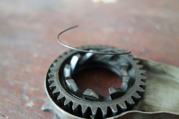

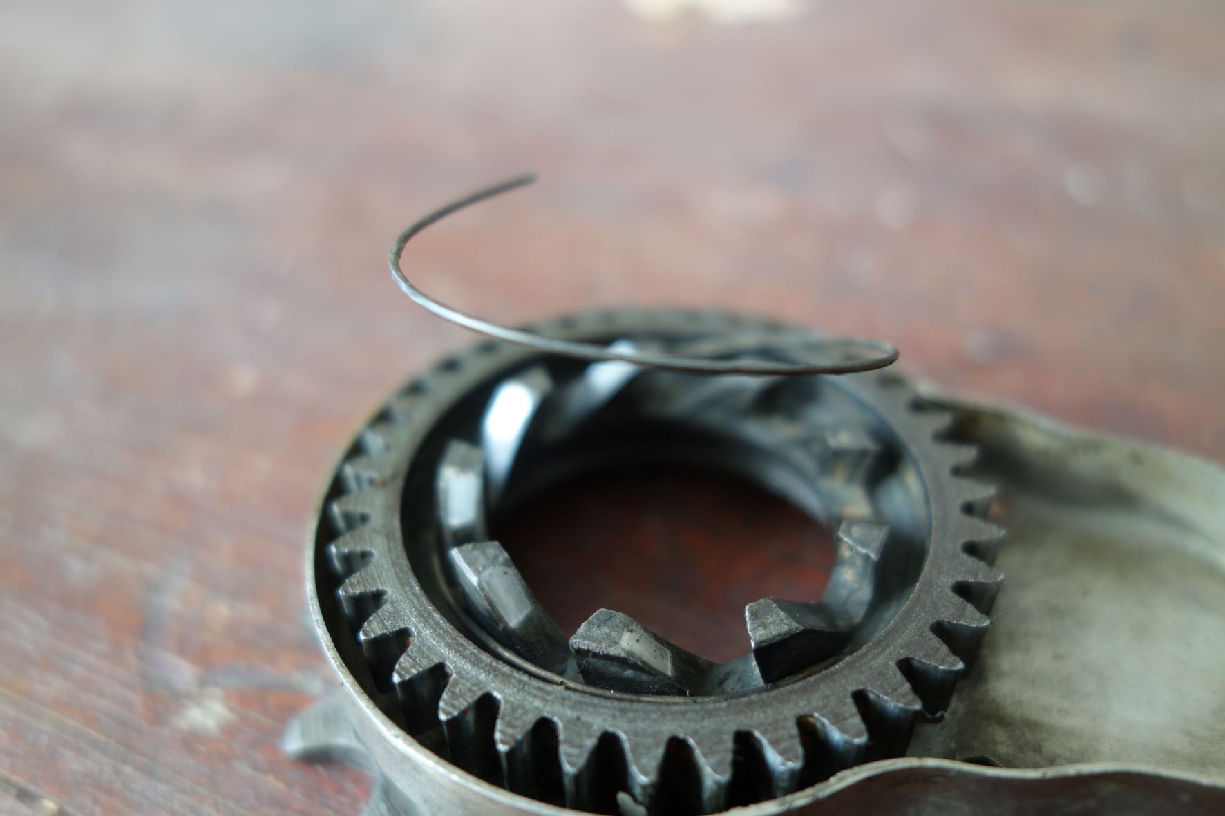

Het belangrijkste euvel van de naaf was dat de dunne veer die zorgt dat de fijne vertanding aangedrukt wordt in de naaf vast geplakt zat in dik zwart vet
Heel de naaf had trouwens last van dat dikke vet. Na alles schoon te hebben gemaakt kon de naaf weer in elkaar. Punt van aandacht was nog de positie van de conus aan kettingkant.
Die bleek geheel tegen de spiebanen van de as aangedraaid te moeten worden.
Als dat niet het geval is dan is de positie en het traject van het zonnewiel niet juist en krijg je de lichte versnelling niet te pakken. De naven komen me heel robuust over. Goed gelagerd en met maar weinig hele fijne onderdeeltjes (veertjes en palletjes).
Het type freewheel is ook heel anders dan we kennen maar onverwoestbaar. Nu kan ik de fiets gaan afbouwen al zit ik nog met een spaak 15 (308 lang) te kijken. Daarmee moet het voorwiel worden opgebouwd

In Engelse fietsen van rond 1910 was het een heel gebruikelijke maat. Maar ja dat is al een tijdje terug!

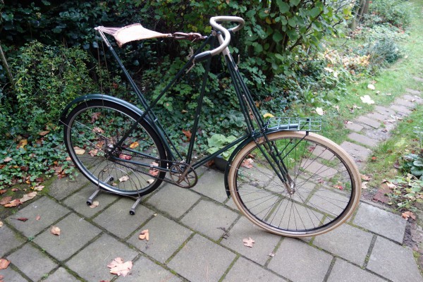

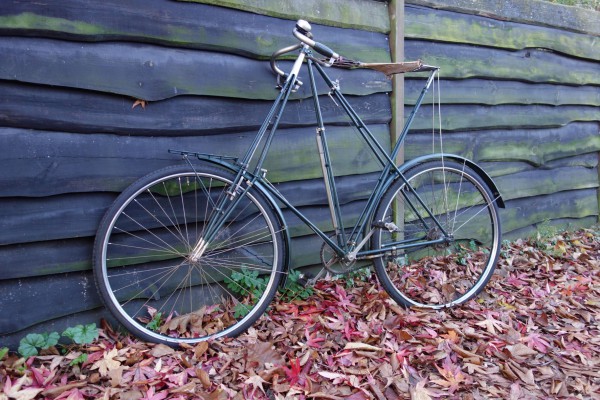

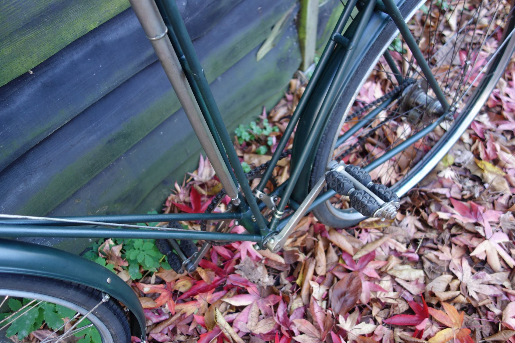

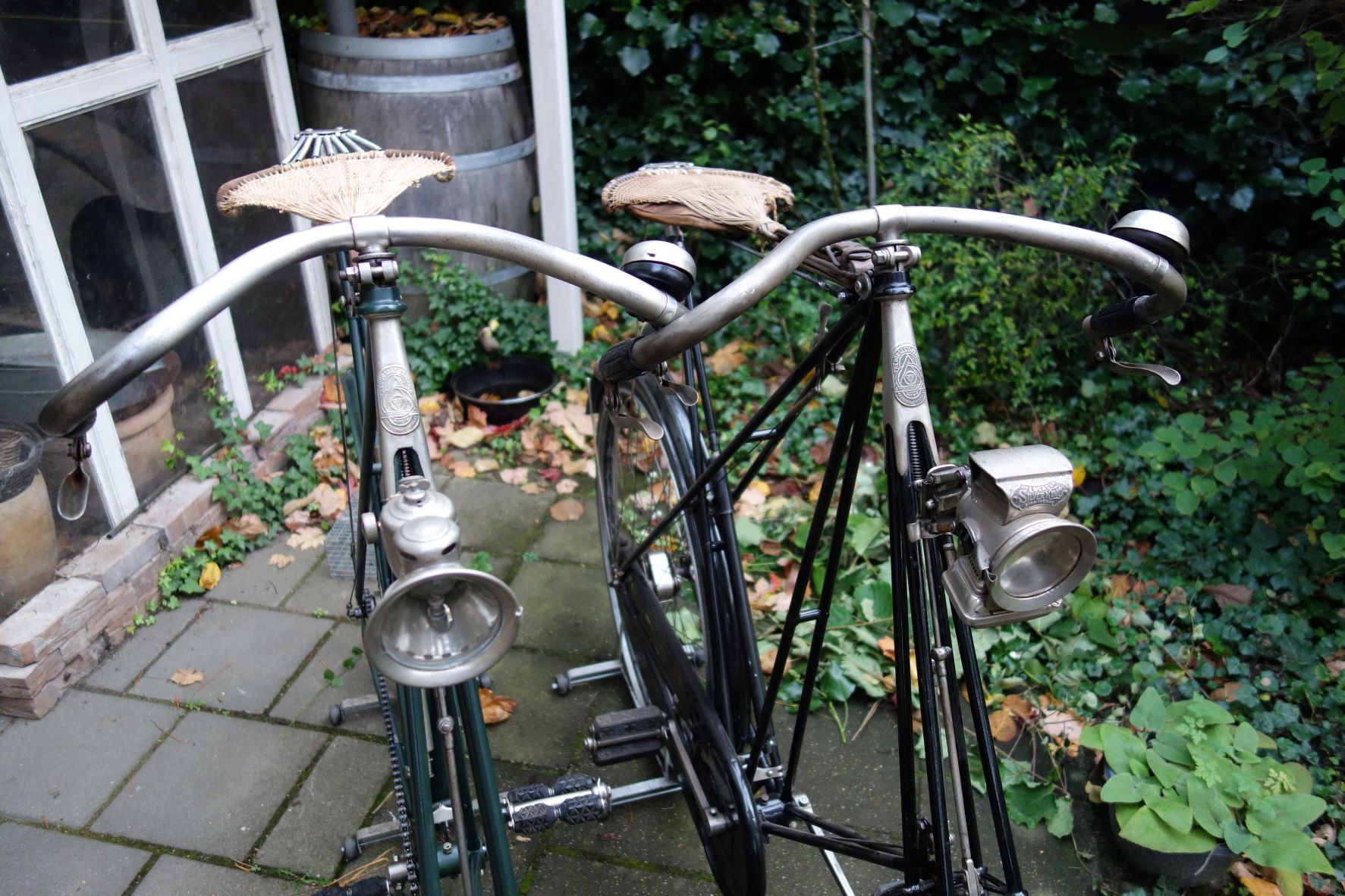

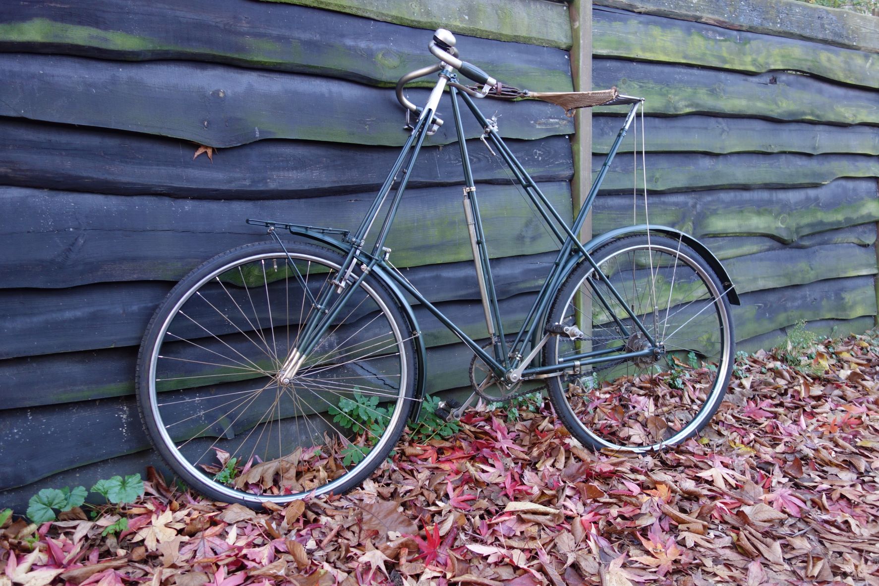

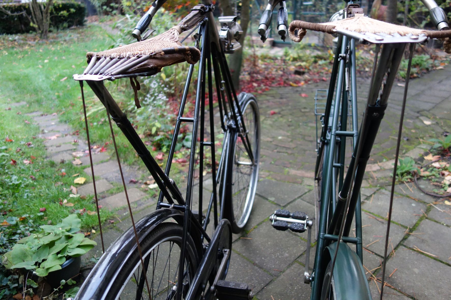

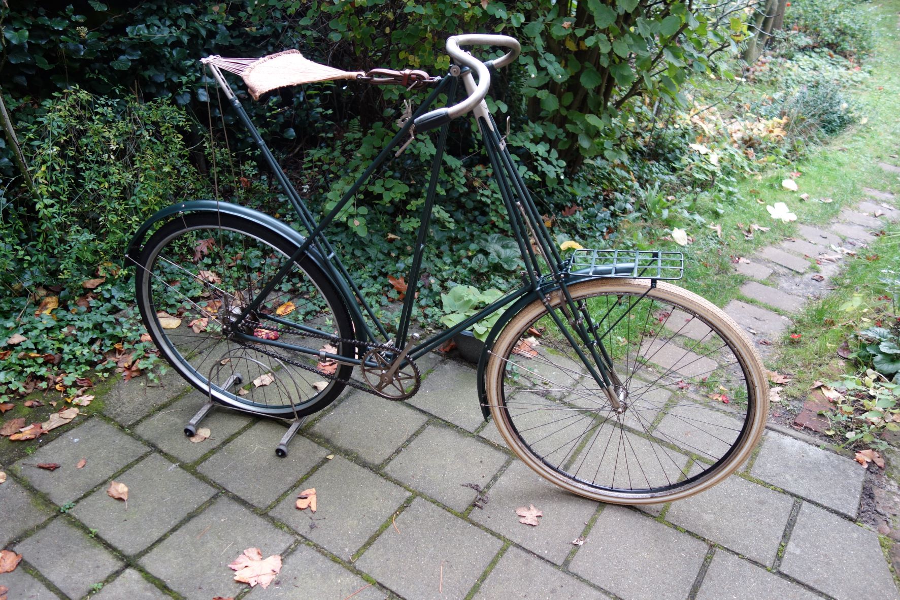

De Dursley Pedersen is nu nagenoeg klaar weer een geweldige fiets tot leven gewekt.
Wat zijn ze toch fraai! Deze is maat 6 terwijl mijn andere eerder aangeschafte D.P. maat 5 is .Dat scheelt 2 inch in de zadelbuizen en iets minder (iets van 3 cm) in de balhoofdbuizen. Ook maat 6 is en blijft een te kleine fiets voor mij maar ik merkte al wel dat mijn benen toch redelijk wat sterk ruimte hebben.
Een beetje als een 66cm frame waar ik 70cm ook goed kan hebben.

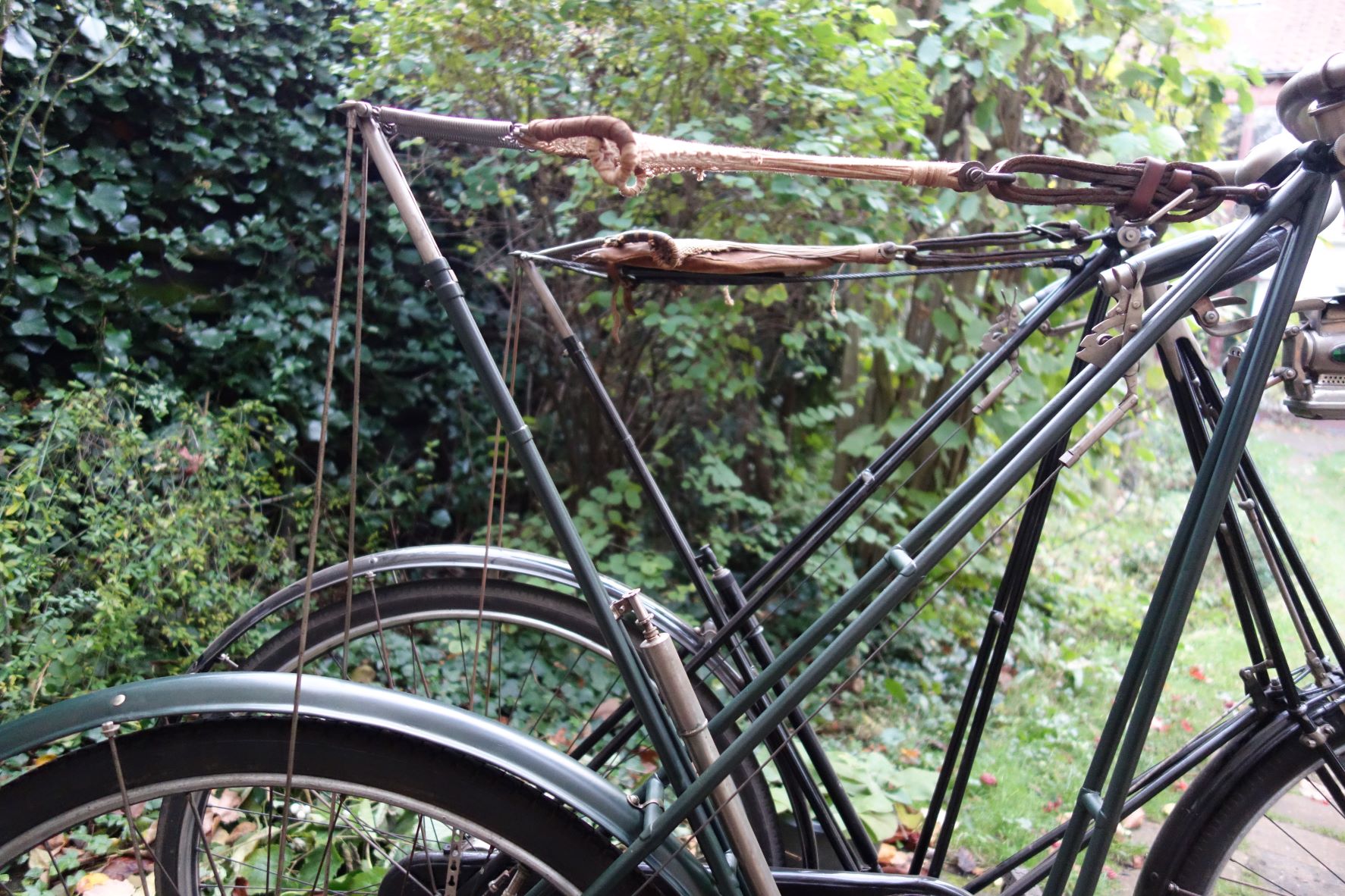

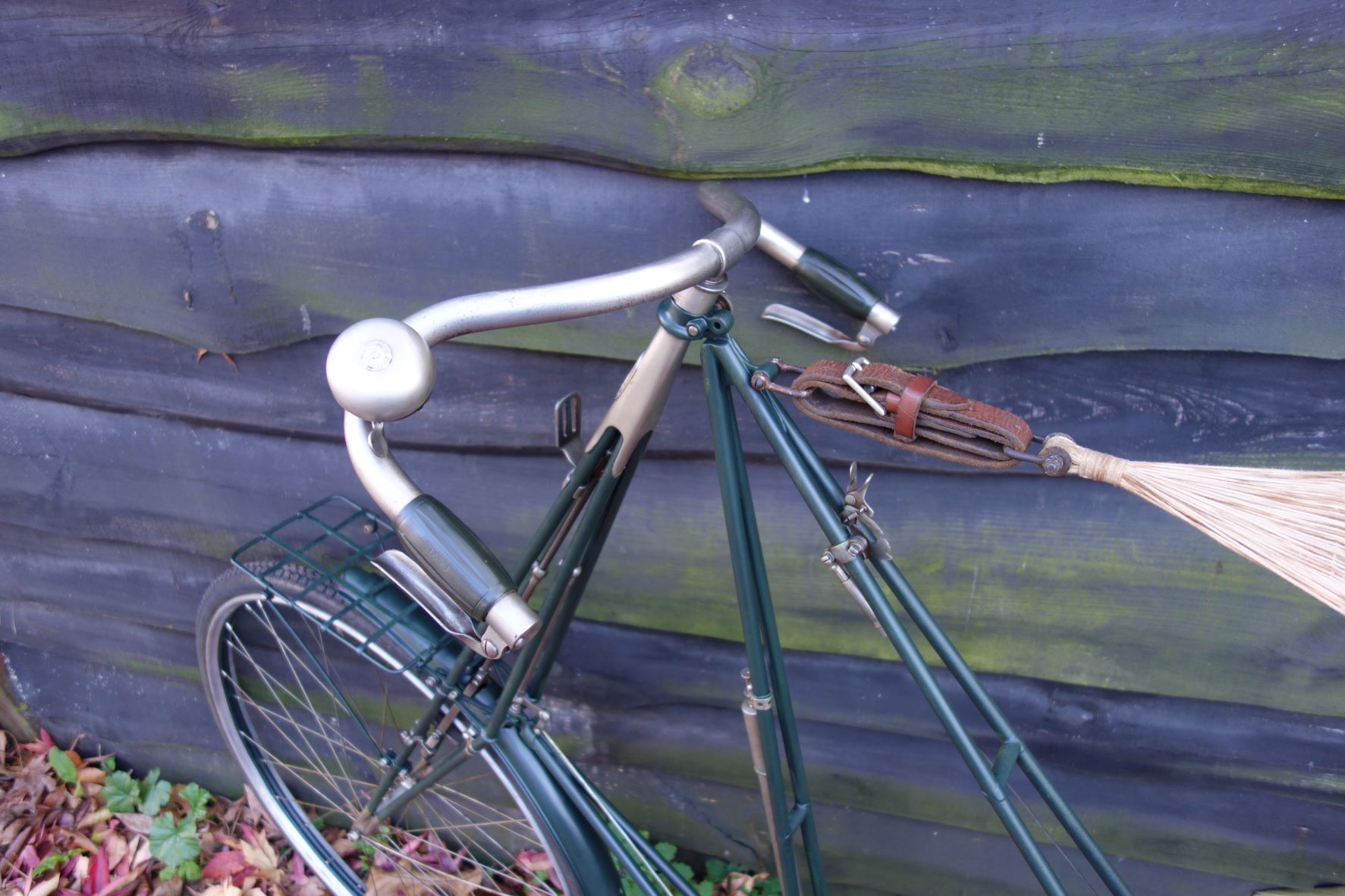

IK kijk nog of ik het inzakken van het zadel iets kan verminderen. OP mijn no 5 D.P. heb ik dat uitgevoerd door extra kabels onder het zadel door te trekken.
Niet heel fraai maar wel effectief . Mogelijk kan het wat beter uitgevoerd worden om minder op te vallen.

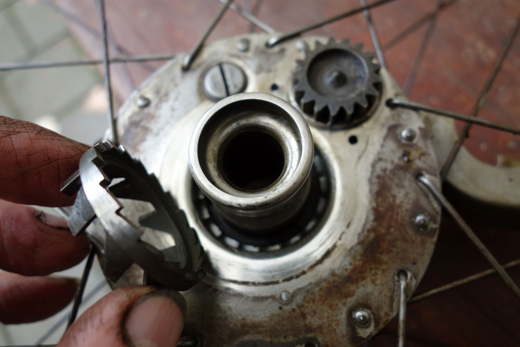

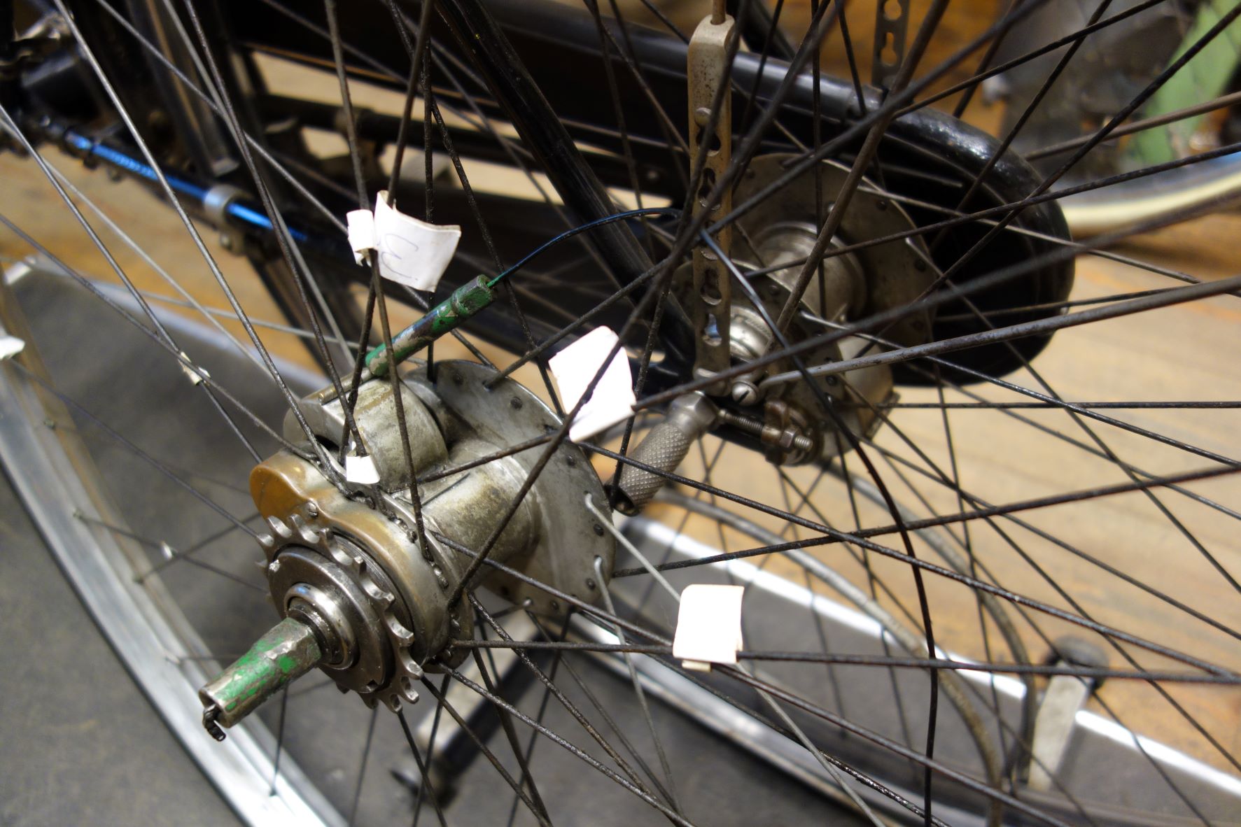

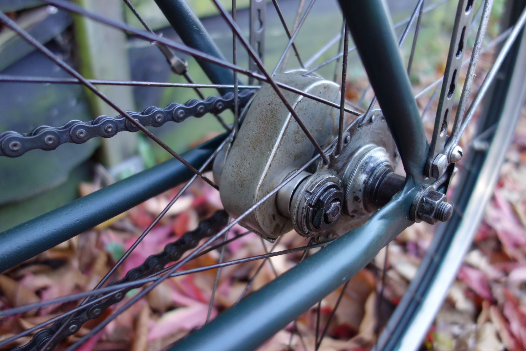

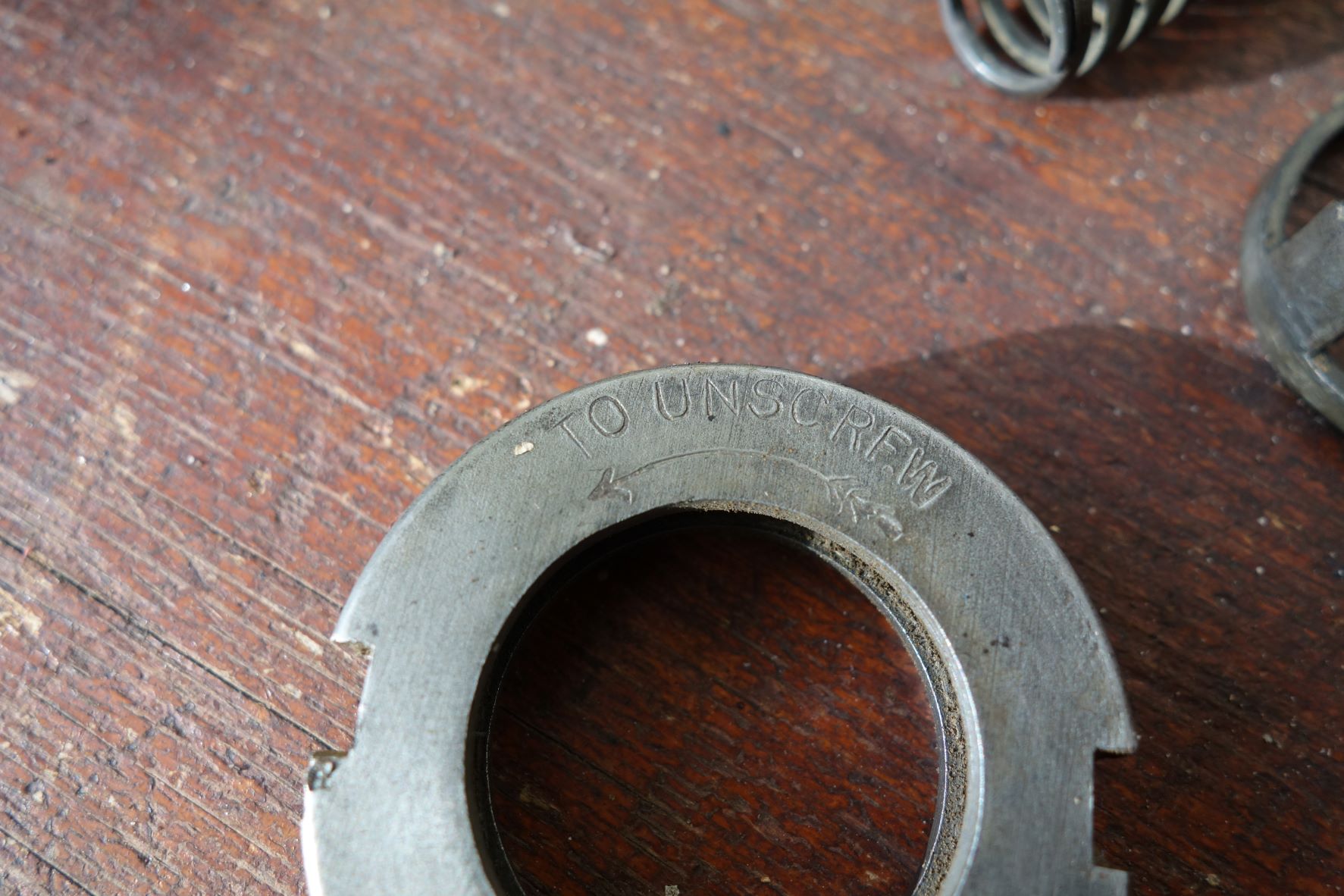

Inmiddels ben ik toegekomen aan de versnellingsnaaf van Maarten B. Heel typisch is dat de naafflenzen groot en klein omgekeerd zitten. Dus in zijn geval de kleine flens aan tandwielkant waar bij mijn fietsen het andersom is. De eerste D.P. versnellingsnaven hadden twee kleine peervormige flenzen met als gevolg een zeer lastig uit te voeren spaak patroon van verschillende lengtes spaak.
De verbeterde modellen hadden in het begin een ronde flens en een peervormige en de laatste versies twee ronde grote flenzen.
Blijkbaar bestonden die tussen modellen dus uit twee versies. Nooit eerder gezien of opgevallen.
Ik ben nu een tooltje aan het maken om de ring bij het tandwiel los te krijgen. Met een drijver wilde het niet lukken en de boel kapot slaan was niet het voorgenomen plan. Dan liever een goed passend gereedschapje...

Die naven zijn genummerd toch? Wellicht is te zien (samen met de DP expert van de Britse club?) welke flenspatronen het eerst waren. Links de grote ronde of rechts. Ik neem niet aan dat ze ze door elkaar maakten.
Je fiets is trouwens erg mooi geworden. Zo leuk dat je al die mooie details goed kunt zien op de foto's.
