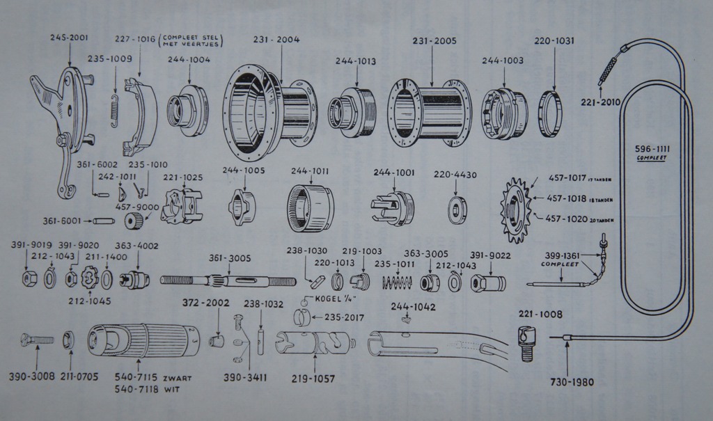

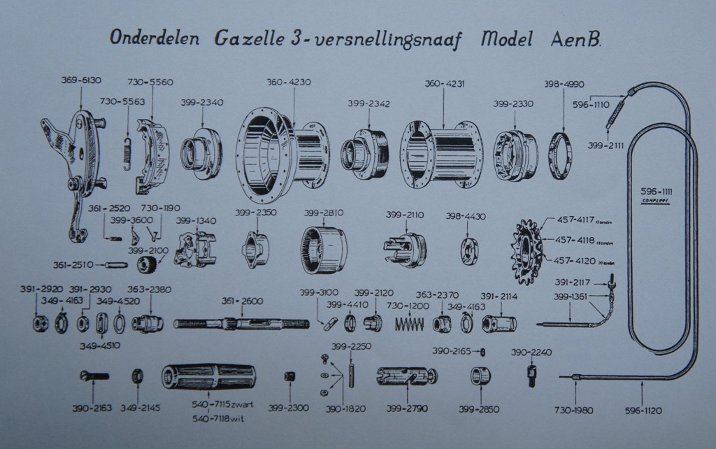

mijn eerdere veronderstelling wordt hierbij tegengesproken,
ik heb 2 tekeningen gevonden waarbij de tappen verschillende nummers hebben.
Dat maakt het er niet eenvoudiger op.
Aan de versteller te oordelen is de eerste tekening het oudere type
en deze tekening een nieuwere uitvoering

Hoi Ed,
Er liggen bij mij nog meer dan genoeg onderdelen van deze naaf.
Volgens mij heeft Gazelle de naaf ontwikkeld omdat er tijdens de oorlog niets meer deze kant op kwam uit Engeland. Ze zijn niet zo lang gemaakt en ik kan me, gezien de korte tijd dat ze gemaakt zijn niet voorstellen dat er veel veranderingen door zijn gevoerd.
Ik ga er van uit dat veel onderdelen van de twee types uitwisselbaar zijn
Dus als je een lijstje maakt van alles wat je nodig hebt dan zal ik eens in mijn kist 'trommelrem en naafonderdelen' kijken wat ik kan vinden.
Er staat ook nog een trommel met gebruikte onderdelen dus het zou al gek zijn als ik je niet kan helpen.
Het onderdeel met het nummer 399-2330 of 244-1003 heb ik al in mijn handen gehad in't ieder geval. Er zit ook nog een bijna compleet binnenwerk bij inclusief as.
Ook nog binnenwerk van handvatten en nieuwe drijfkoppen met schroefdraad én tandwielen als je die niet meer hebt.
En dan de rest nog dus dat gaat goedkomen.
Laat maar weten.

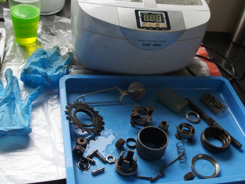

Reiniging van alle onderdelen.
Eerst met wasbenzine en daarna in de ultrasoon reiniger.

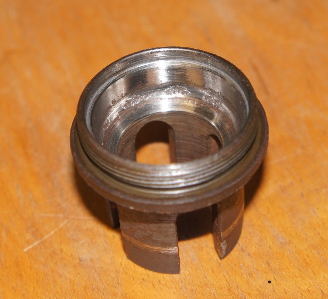

De pallen zijn zo slecht dat ze moeten vervangen worden en de cup langs de kant van het tandwiel is al niet veel beter.

Je hebt het thee zeefje ook maar gelijk ultrasoon gereinigd of is dat een niet eerder bekend naaf onderdeel

Die heb ik nog ongebruikt liggen. Hebben we weer mazzel mee.de cup langs de kant van het tandwiel
