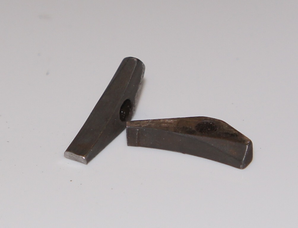

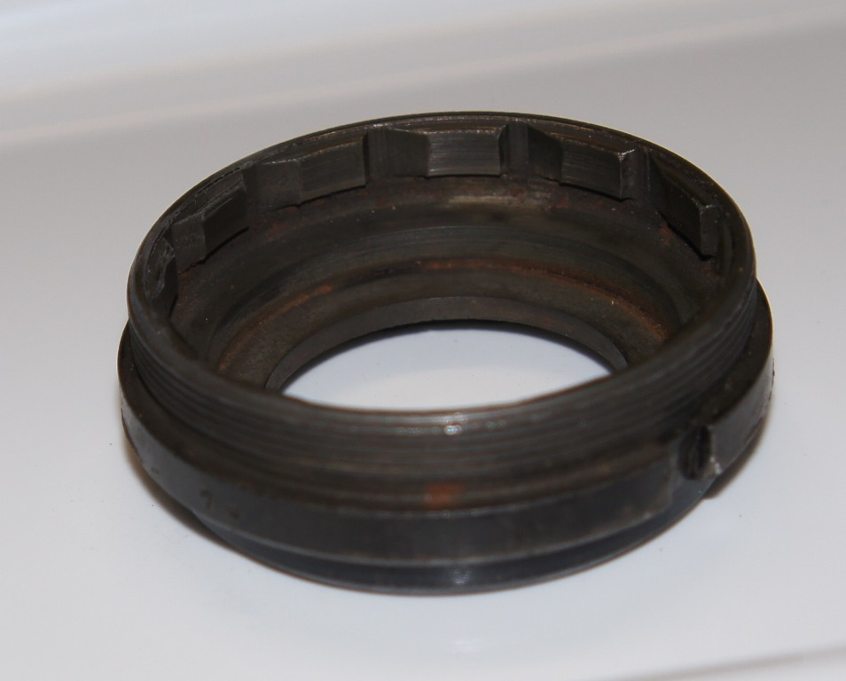

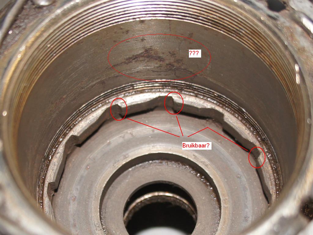

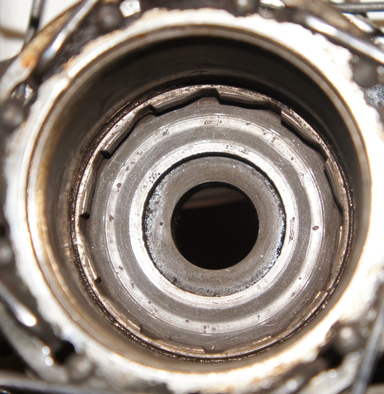

Mijn dagelijkse-alle-weer-gazelle met Gazelle naaf begon in 1ste en 2de versnelling een nokje door te trappen.
Dit is me een raadsel omdat mijn inziens nooit eenzelfde paar nokken voor meerdere versnellingen wordt gebruikt.

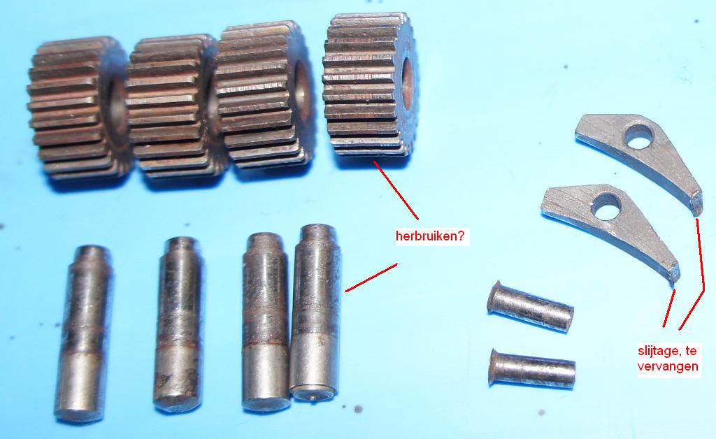

Bij het openen blijkt duidelijk dat de pallen voor de direktgang (2de versnelling) zijn afgesleten en een braam bezitten. Ik kan me voorstellen waarom hij in zijn 2 doorgaat.
Maar hoe kan de naaf dan ook in 1ste doortrappen? De nokken aan de trommelremkant zijn perfect en de planeetwieltjes zijn nog heel (wel door slijtage getekend).
Pallen

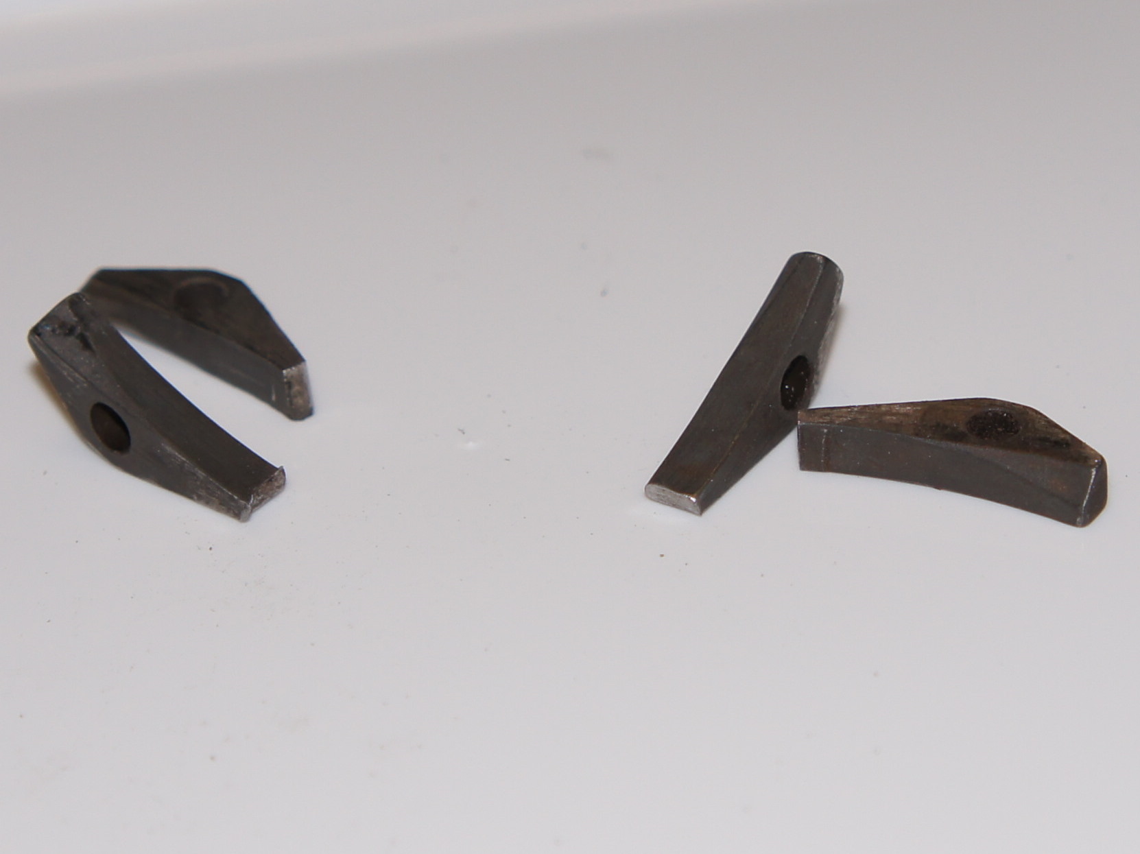

de andere pallen heb ik nog eens goed bekeken en ook daar is slijtage op, maar of dit nu de oorzaak is?!
Hier beide sets pallen.
Zijn deze bij te slijpen?

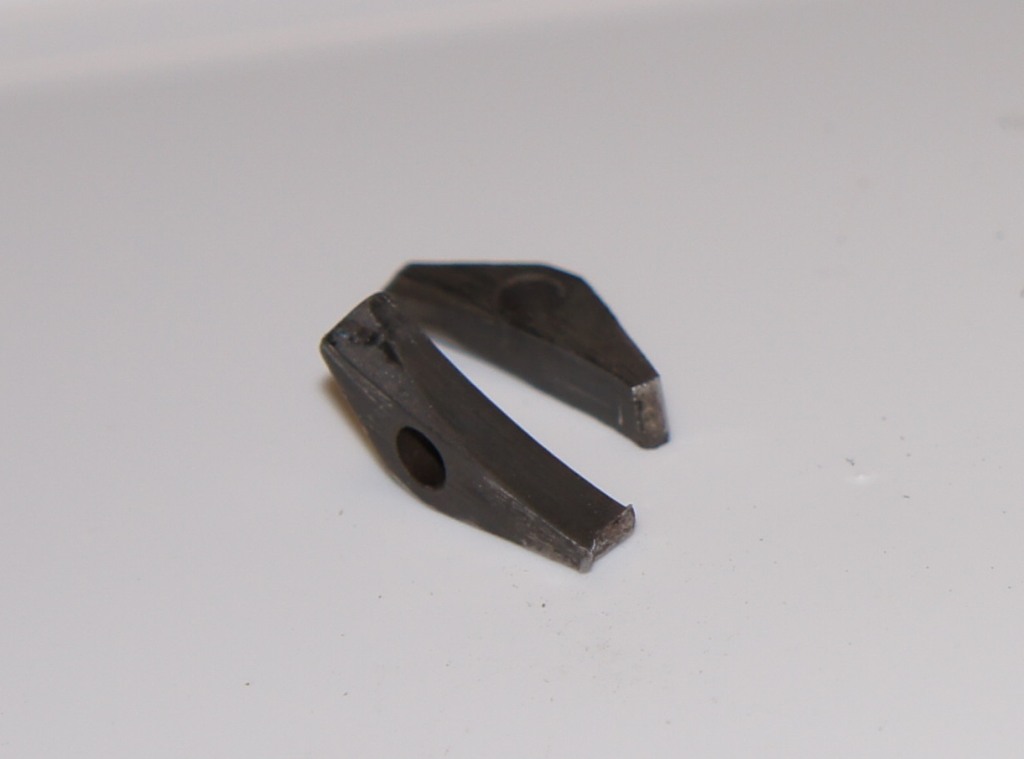

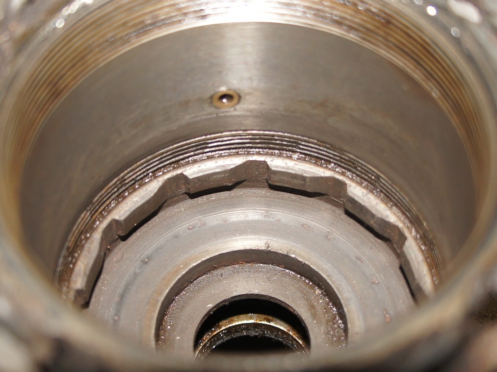

Na de zaak nog eens over-en-over te hebben bekeken is mij duidelijk dat ik aanvankelijk een denkfout heb gemaakt.
De slechtste pallen zijn diegene die langs de kant van het kettingwiel zitten en zover ik begrijp, alleen voor de versnelling dienen.
Zij lopen dus tegen dit palwiel.
Gazelle naaf reparatie 4.JPG (124.97 KiB) 9368 keer bekeken
Gazelle naaf reparatie 5.JPG (105.9 KiB) 9368 keer bekeken
De betere pallen dienen dan zowel voor de direkte gang en de vertraging.
Zij lopen dan in dit palwiel
Gazelle naaf reparatie 6.JPG (108.75 KiB) 9368 keer bekeken
Gazelle naaf reparatie 7.JPG (229.86 KiB) 9368 keer bekeken
Indien dit zo is, dan is volgens mij het grote palwiel in de naaf aan vervanging toe.
Kan iemand dit bevestigen?

kijk even goed of het dwars balkje dit is het onderdeeltje met schroefdraad waar je controlestif in komt niet is vesleten al deze delen zijn nog steeds los verkrijgbaar en je hebt hem nu uit elkaar ik zou zeggen gewoon vervangen is maar een kleine moeite en je hebt er echt een hoop baat bij
gr daniel
asterduc
Berichten: 1263
Re: Gazelle 3-naaf reparatie
Bericht door asterduc »
kloede schreef:... al deze delen zijn nog steeds los verkrijgbaar ...
Meen je dat Daniel? En de pallen ook, gewoon te bestellen bij een Gazelle dealer, dat zou mij toch verwonderen.

Niemand die een wijs woord kan zeggen over de toestand of advies mbt de reparatie?

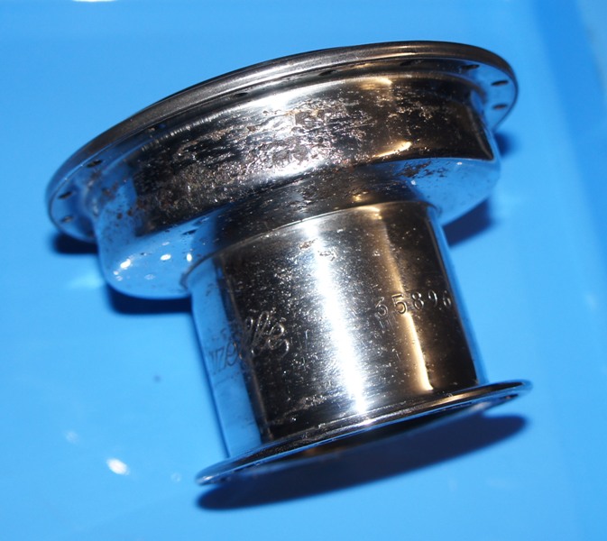

Kan u een foto delen van de buitenkant van de naaf? Weet ik even welk type dit exact is, dat zie ik zo niet!
Ik heb nog altijd een doos met kleine deeltjes liggen thuis wellicht heb ik wat delen maar de pallen herken ik niet die heb ik zeker niet!

Het is een Gazelle 3-naaf met trommelrem van midden jaren 60.
Op het eerste zicht is geen enkel onderdeel compatibel met een SA of Sachs naaf.
Zou het lukken om de bewegende pallen bij te vijlen, of werkt dit niet (ik heb het nooit eerder gedaan).
En in hoeverre zijn de nokken waar de pallen ingrijpen, nog goed te noemen?

Ik heb op het werk nog een 'nieuwe' gazelle naaf liggen zou even moeten kijken of het hetzelfde type is vandaar de vraag, dan kan ik ze vergelijken aan de hand van uw foto!
Ik ken de naaf niet goed genoeg om hier een uitspraak over te doen ;)

ach zo, het is deze
Gazelle 35896.JPG (133.81 KiB) 9307 keer bekeken
zover ik kan zien en vergelijken met een ouder exemplaar (SN 8xxx) is er geen verschil tussen de naven onderling.
Blijkbaar heeft Gazelle steeds dezelfde onderdelen toegepast in de 3-naaf, wat niet gezegd kan worden van de versteller.
