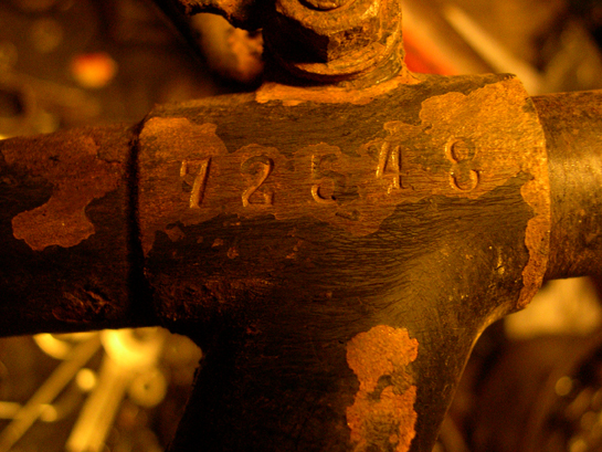

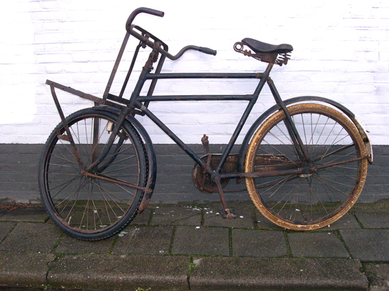

Vandaag is ie helemaal uit elkaar geweest en deels weer in elkaar. Het framenummer is 72548. Ik heb nog niet eerder een framenummer gezien wat zo netjes ingeslagen is.
Het is een hoog frame voor een transportfiets.
Van hart trapas tot bovenkant zadellug meet het 61,5cm.
De trapas was nog erg goed en waarschijnlijk al een keer vervangen en toen niet meer zoveel mee gefietst of goed onderhouden. De kogels heb ik vervangen.
De cranks staan weer mooi in lijn met de zelfde spieën. En waar ik erg blij mee was is dat het stuur los kwam. Dat wil wel eens vast zitten en omdat het zo'n hoog frame is zat het stuur erg ver in de voorvork. Daarom was ik bang dat ik het niet los zou krijgen. 'k Heb de kroon in de bankschroef gezet en een kwartier staan de draaien en trekken en toen was het er uit en ben de eigenaar erg dankbaar dat ie het met vet in heeft gesmeerd.
Het fietst al weer erg lekker en ik vind het altijd leuk dat de wielen mooi in lijn staan zodat je kaars rechtop kan blijven zitten als je 'zonder handen fietst' en dat was nu ook weer het geval. Er hoefde niets gericht te worden.
Misschien weet iemand aan de hand van de foto van het framenummer iets te zeggen over het merk.

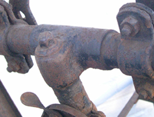

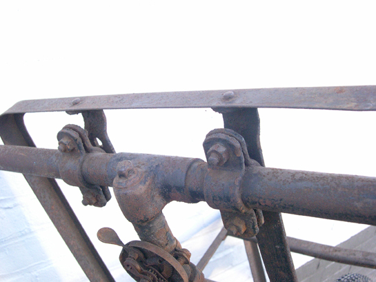

Er staat een M in de trapas, het rek is typische en weinig voorkomend en de lug tussen de stuurpen en de stuurbocht is samen met de kop van de expanderbout ook typisch. De voornaaf is veel voorkomend, de achternaaf wat minder.

Wat bedoel je met eigen voorvorken? En heeft dat ook betrekking op vooroorlogse Batavus-fietsen? Ik kom aan de hand van het framenummer juist op Batavus uit, 2e helft jaren '30. Het is niet helemaal zeker maar lijkt er toch tamelijk sterk op.Ik weet zeker dat het geen Batavus is omdat die eigen voorvorken hadden.

Het lettertype van het framenummer zou trouwens kunnen (er zijn verschillende gebruikt, en ik heb foto's van sterk gelijkende). De framenummering was een allegaartje, dus zou ook op zich kunnen. Ik kan het dus niet uitsluiten

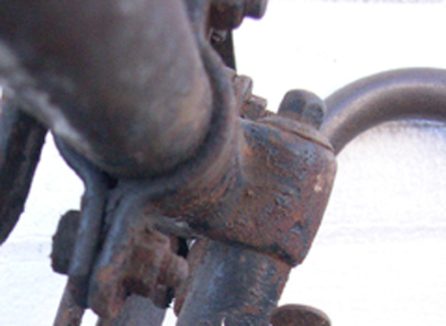

Het sterkste aanknopingspunt zijn het zeer duidelijke framenummer en de stuurlug tussen de bocht en de pen. Die is anders dan anders.
De zeskant van de bout is hoger en de lug zelf is breder op de bocht en lager op de pen. Mooie bescheiden vormgeving.
Ik heb er zo twee gezien van de zeer vele. Een is verkocht maar nog in de buurt en dus nog te vergelijken.
De foto's zijn van de fiets die ik nog heb.
