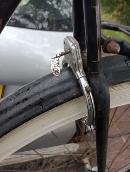

Ik weet niet precies wat je daarmee bedoelt, maar de nr 8 heeft normaal cranks met een groef. Het type stond op de tranfer op de zadelbuis, maar dat zal niet meer leesbaar of aanwezig zijn op deze fiets.Ook ge voorvork van de no 8 is wat afwijkend,wat smaller met gesmede uiteindes maar dat kan ik niet goed zien op de foto. Ik weet ook niet wanneer gazelle kwam met de vaste dynamobevestiging, maar het kan wel rond die tijd zijn met de luxere modellen.

De bevestiging van de voorlamp hoort die ook bij die tijd of ? Het lucifer lampje met scharniertje en knopje om hem open te doen vind ik ook leuk

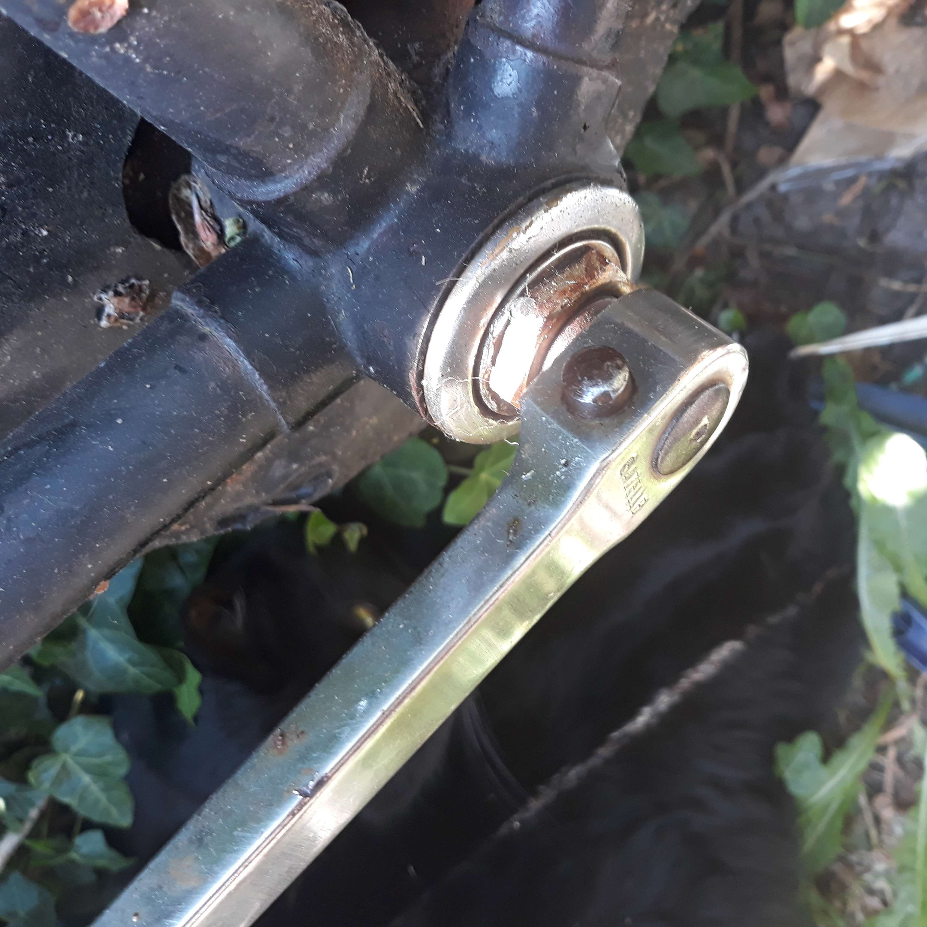

Ik gebruiik eigenlijk geen facebook meer, maar mischien kun je de foto hier plaatsen. Hierbij een foto van een Thompson as zoals in een Gazelle 1 of in dit geval een model Dienst gemonteerd werden. Je ziet hier een borgmoer en daarachter de stofkap met cup die allemaal met de trapas meedraaien. Waarom de foto gespiegeld is weet ik ook niet.

Foto volgt , stofkap en borgmoer draaien niet mee

Dan is het waarschijnlijk een zogenaamde BSA as, zeker in combinatie met deze cranks, een foto van het uiteinde van de voorvork is ook nodig, want dat was ook een onderscheidend kenmerk van een nr 8 , maar het eenvoudigere model A had ook een BSA as, een model P weet ik het eigenlijk niet van, die heb ik zelf nooit gehad. Maar het kan ook dat helemaal niet meeer te achterhalen is wat er ooit bijelkaar hoorde.

Mooi Gazelle slotje ! Knappe spatborden een lucifer dynamo ( zowel op deze als op mijn heren "54 zit een lucifer koplamp) verlichting werkt .
