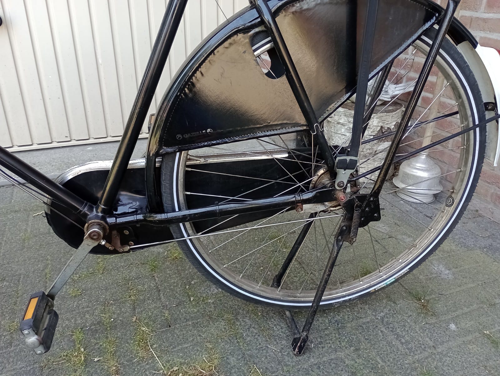

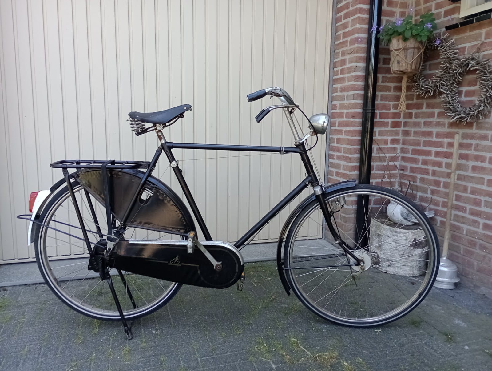

ReinvB
Berichten: 445
Re: Gazelle 1954
Bericht door ReinvB »
Leuke fiets.De fiets is wel opgeknapt met modernere onderdelen maar dat had je zelf ook wel gezien denk ik, Dr wielen of in ieder geval de velgen lijken nieuwer en ook van een andere maat en type, ik denk 622. Het is wel fijn dat het oorspronkelijke stuur er nog bij zit, vaak wordt bij een goedbedoelde restauratie een stuur vervangen door een modern omafiets stuur, die ik zelf vaak erg lelijk vind,
Wielen en spatborden zijn wel te vinden, of je kunt ook gewoon lekker fietsen natuurlijk.
Ik kan het niet heel goed zien, de fiets lijkt een BSA type traps te hebben.
Veel plezier ermee !

Bericht door Debeer73! »
Bedankt Rein ! , originele spatborden is nog wel een wens ,velgen zijn nog vrij nieuw
De assen wel origineel lijkt mij
Dan zou je naar de datums moeten kijken, sturmy archer achternaven zien er van buitenniet veel anders uit of ze uit 1955 of 1995 komen, maar er staat vaak een maand en jaar op ingeslagen, en je kunt voelen of je een vrijloop hebt tussen de 2 en de 3, als je die hebt is de naaf waaarschijnlijk van voor 1990. Gazelle trommelremmen zoals in het voorwiel beetje hetzelfde verhaal.
Zelf had ik de fiets die je laatst liet zien interessanter gevonden, maar ik heb al een fiets, en deze kun je waarschijnlijk zo lekker op wegfietsen.
