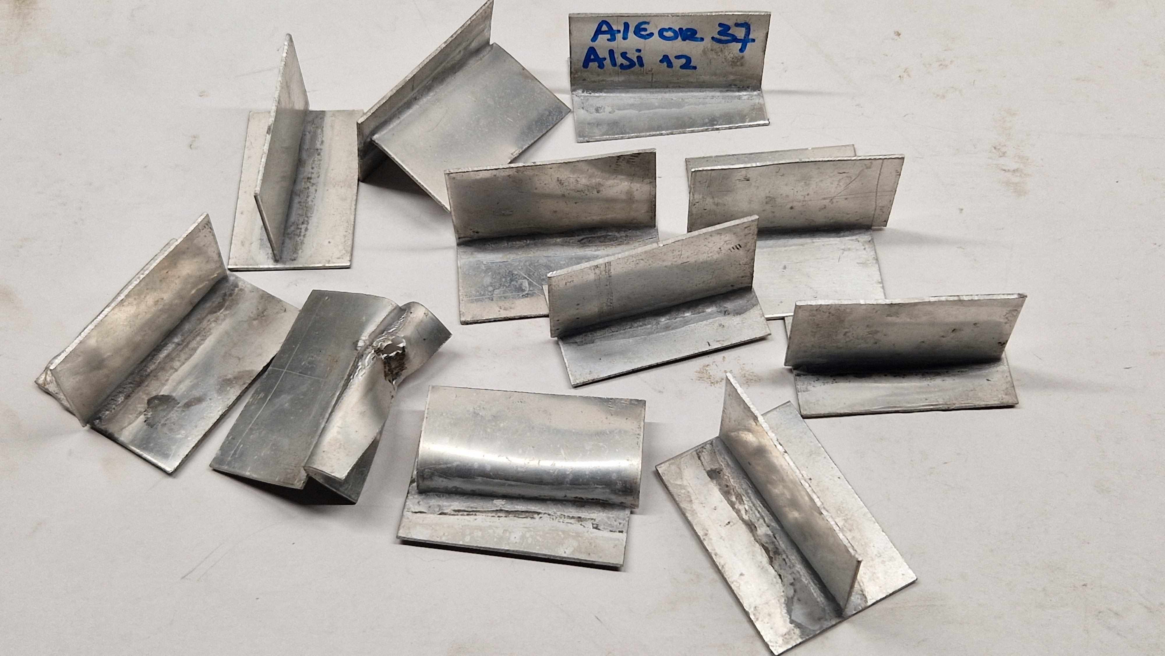

Workshop voor bezoekers
Uit gemak ieder eenzelfde werkstuk.
Succes gegarandeerd.

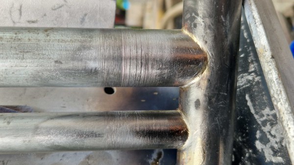

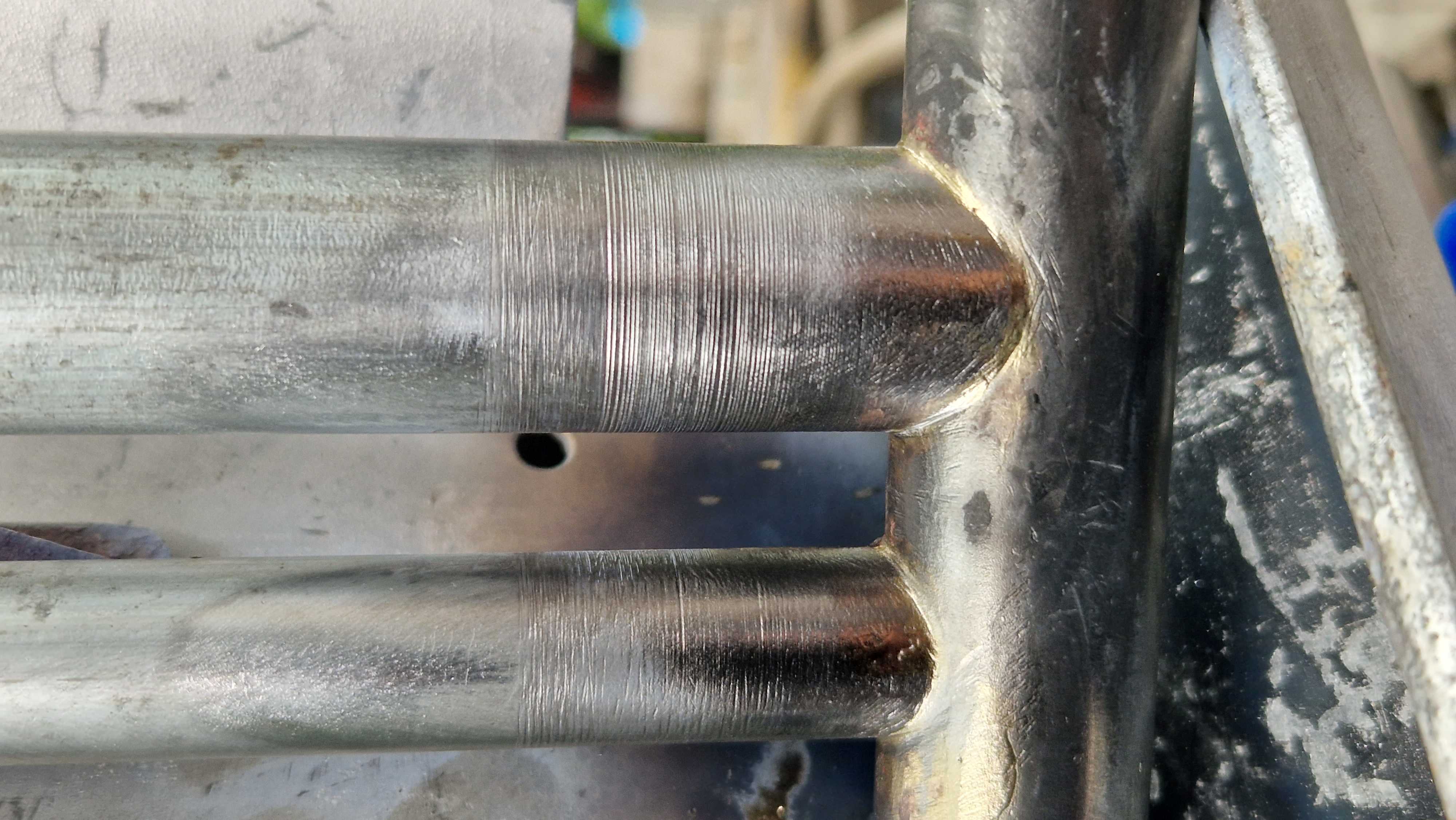

Wat ik steeds weer mee maak.
Heeft iemand een aluminium soldering gemaakt gaat men aan de verbinding trekken.
Enkel willen ertegenaan met een hamer of trekken aan de soldering met een tang.
Hier was het een standaard aluminium uit bouwmarkt type 6060 of 6061
De flux van Solvay 0726 2zG te koop in kilo pot in Nederland
Deze is pastavormig en strijkt mooi glad uit en springt niet weg tijdens het verwarmen.
De soldeerdraad was een AlSi 12.
Rechts achter op de foto een soortgelijke soldering met het flux Alcor 37.
Soortgelijke fluxen.
Te koop in Tsjechië.
Deze soldering maken lukt binnen 2 minuten.

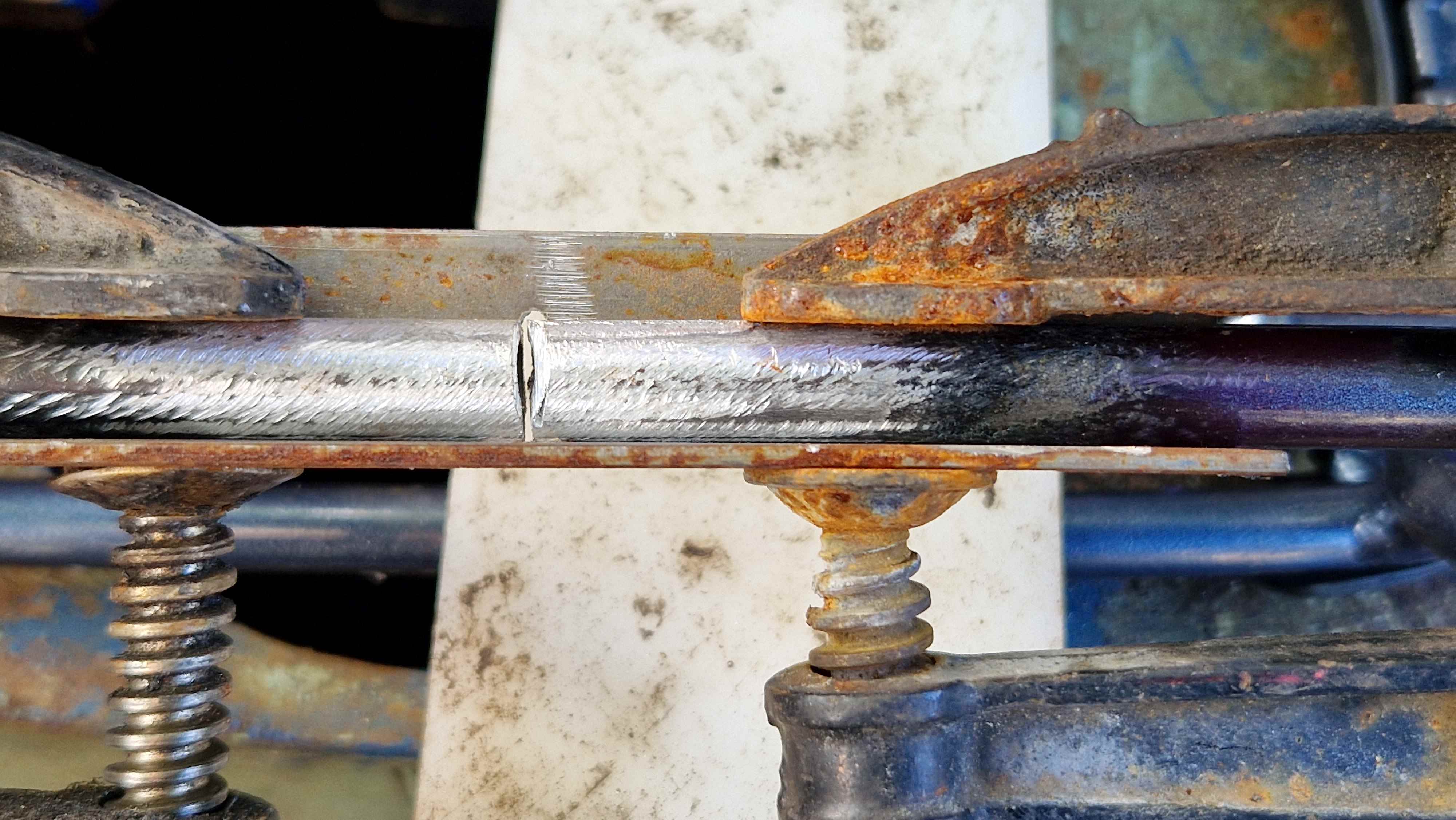

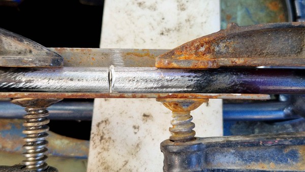

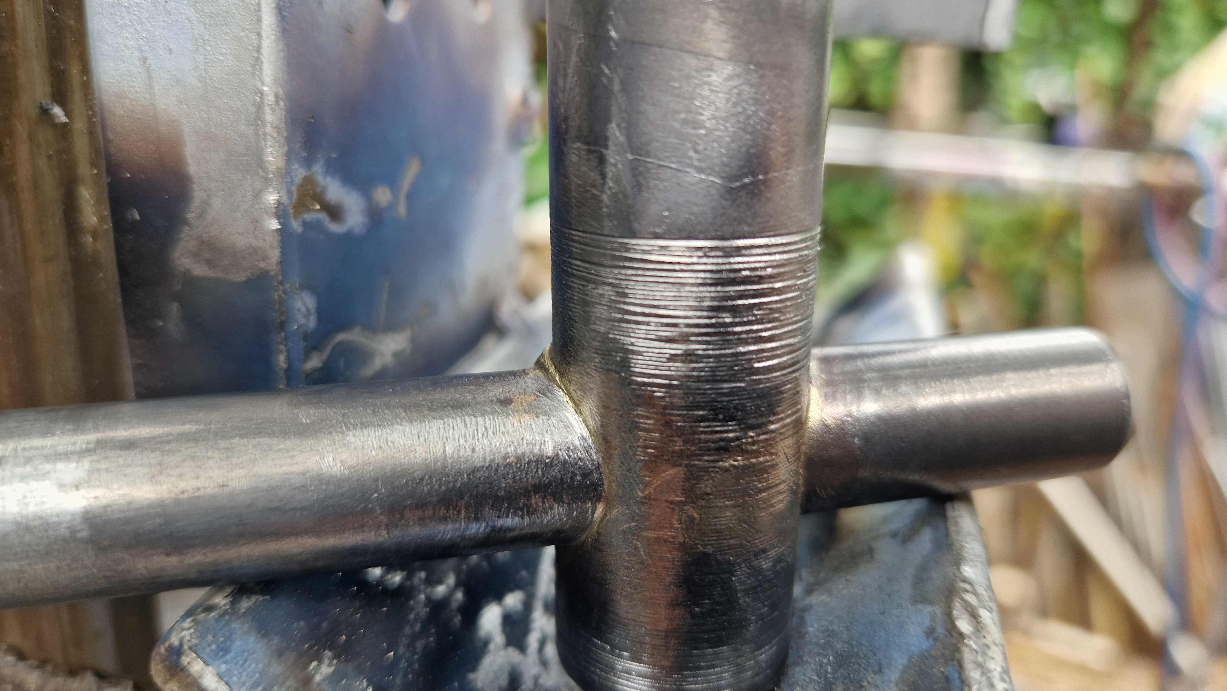

Buis soldering
Stompe dubbel soldering en een doorgestoken.
Was weer even leuk om te doen.

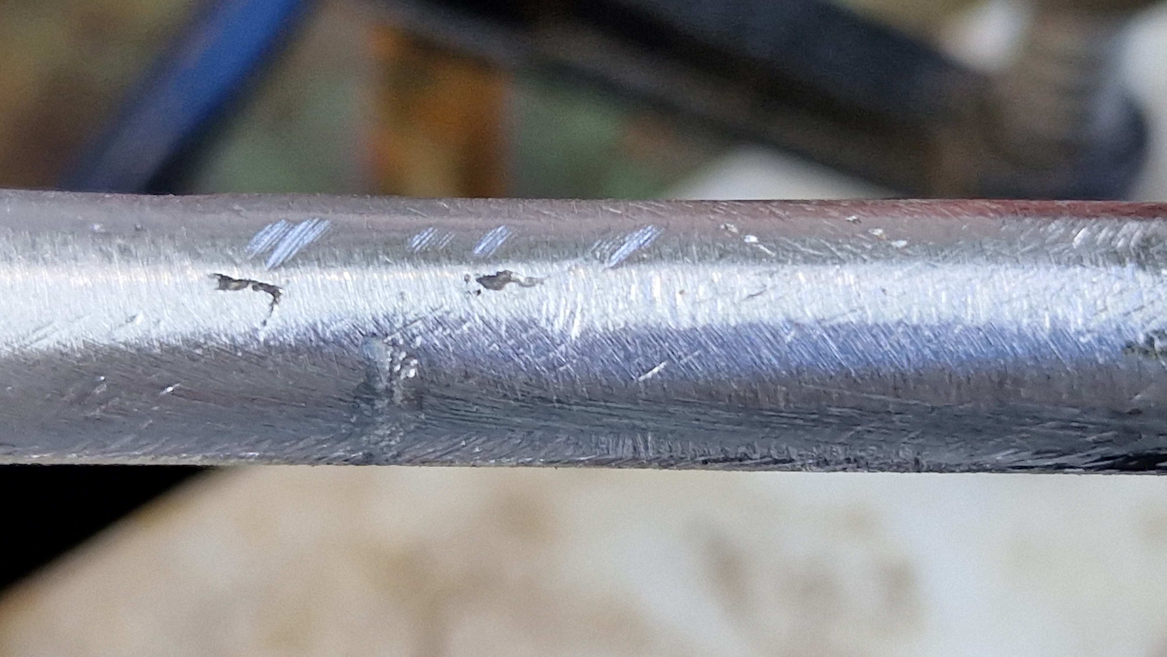

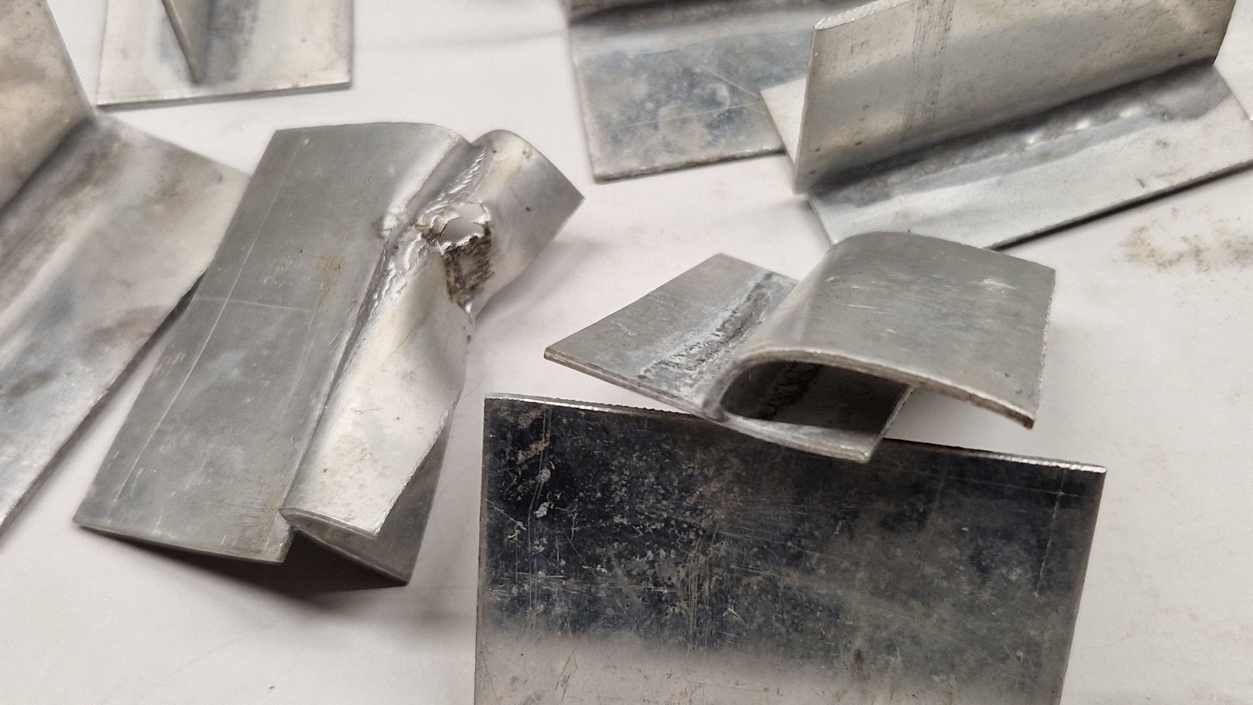

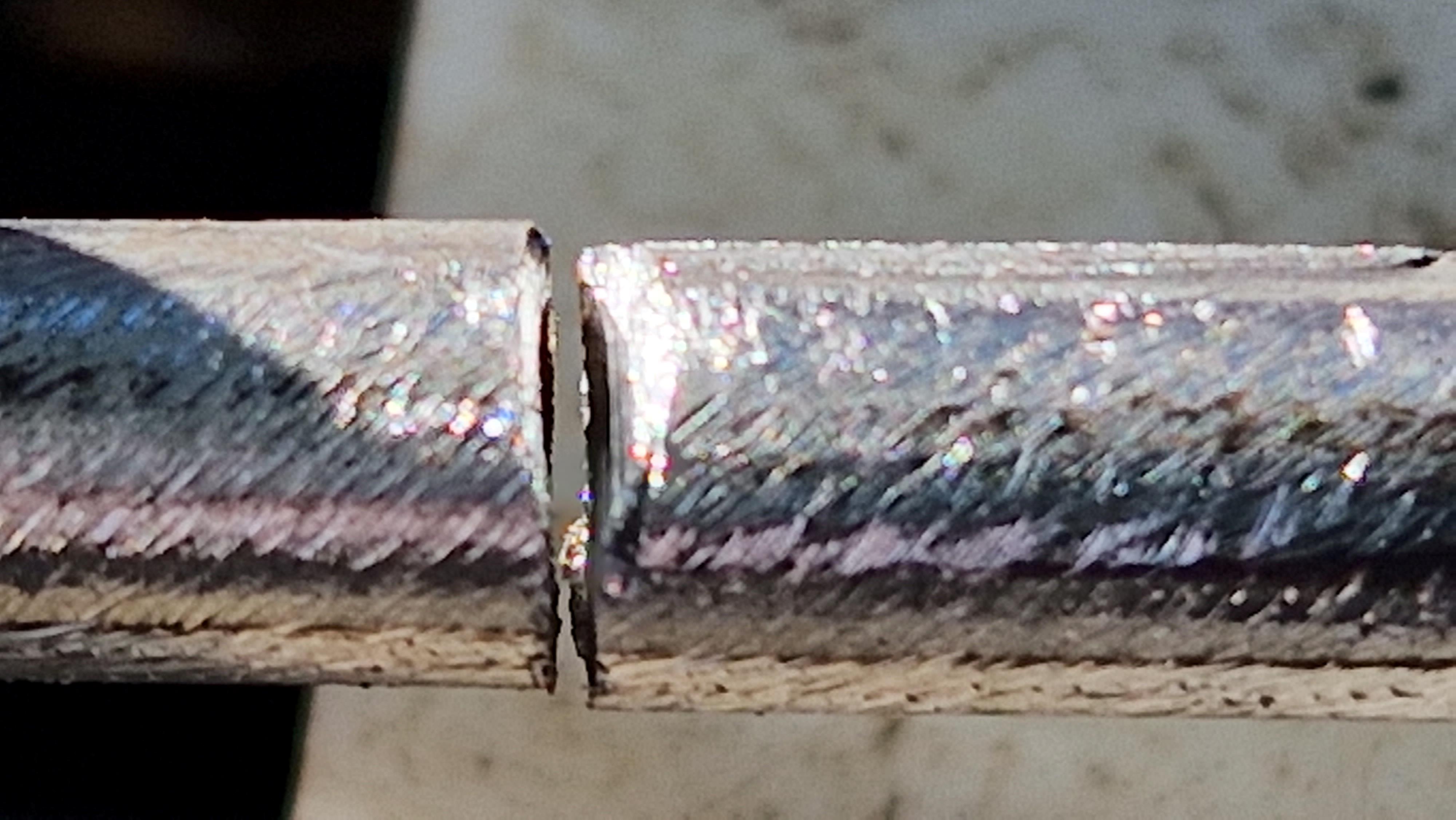

Bagagedrager aluminium
Aluminium bagagedrager ingezaagd en weer aan elkaar gesoldeerd.
De drager is van dikwandig aluminium, onbekend welk type aluminium.
De buis is van binnen volgelopen/volgepropt met het soldeer.
Dit geeft extra sterkte aan de verbinding.

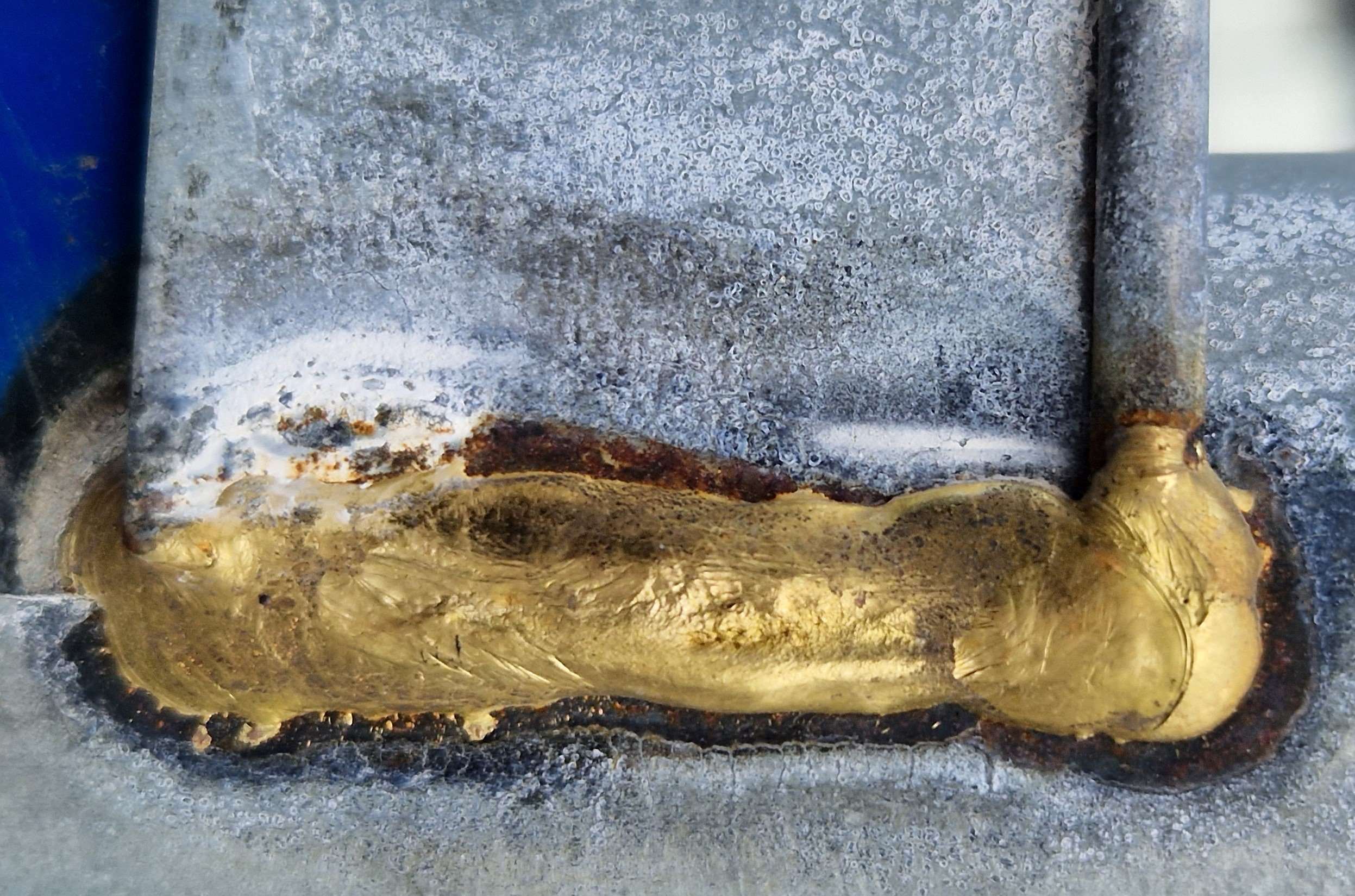

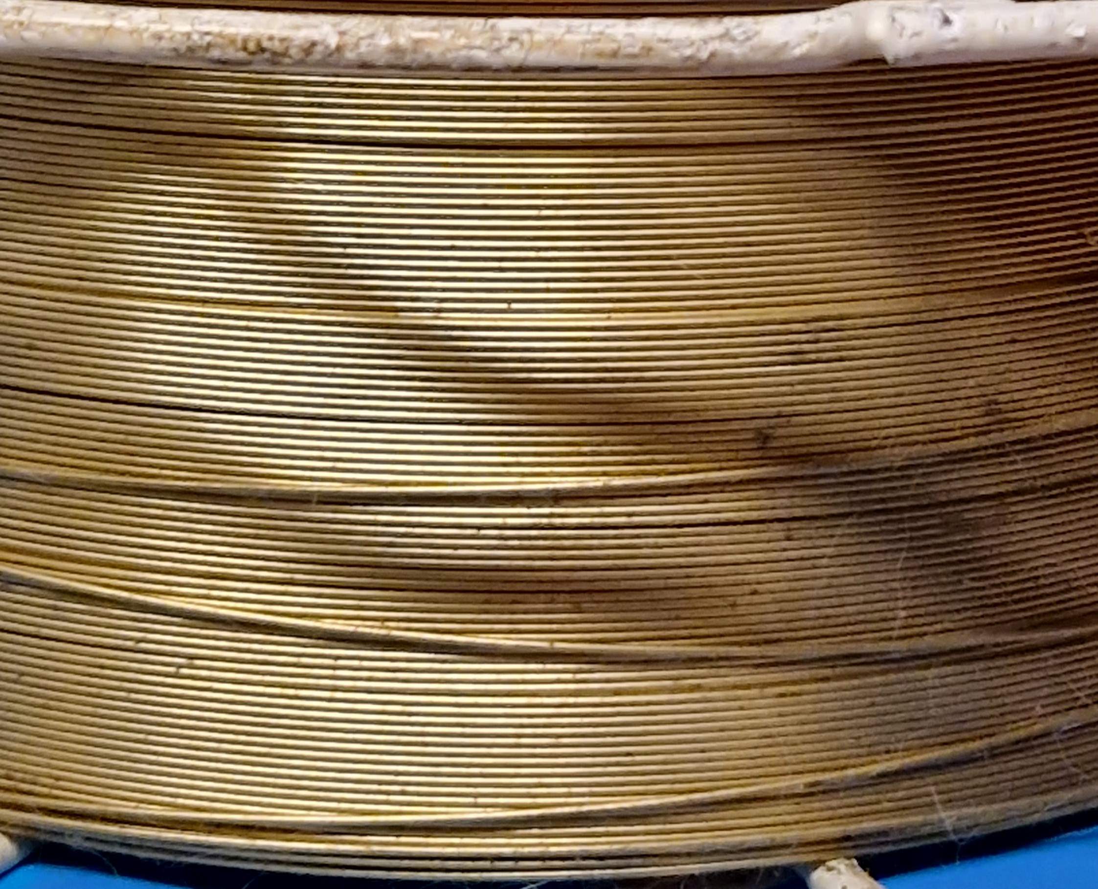

Messingdraad
De gebruikelijke messingdraad is er als rechte staven van 1 meter
of als Mig/mag lasdraad op rol.
Het is exact dezelfde draad, dezelfde legering.
Is te gebruiken als lasdraad voor Tig-laswerk, voor Mig/mag laswerk en als hardsoldeerdraad.
Ga je hem als hardsoldeerdraad gebruiken dan heb je een flux nodig.
De messingdraad is te gebruiken voor staal en rvs verbindingen.

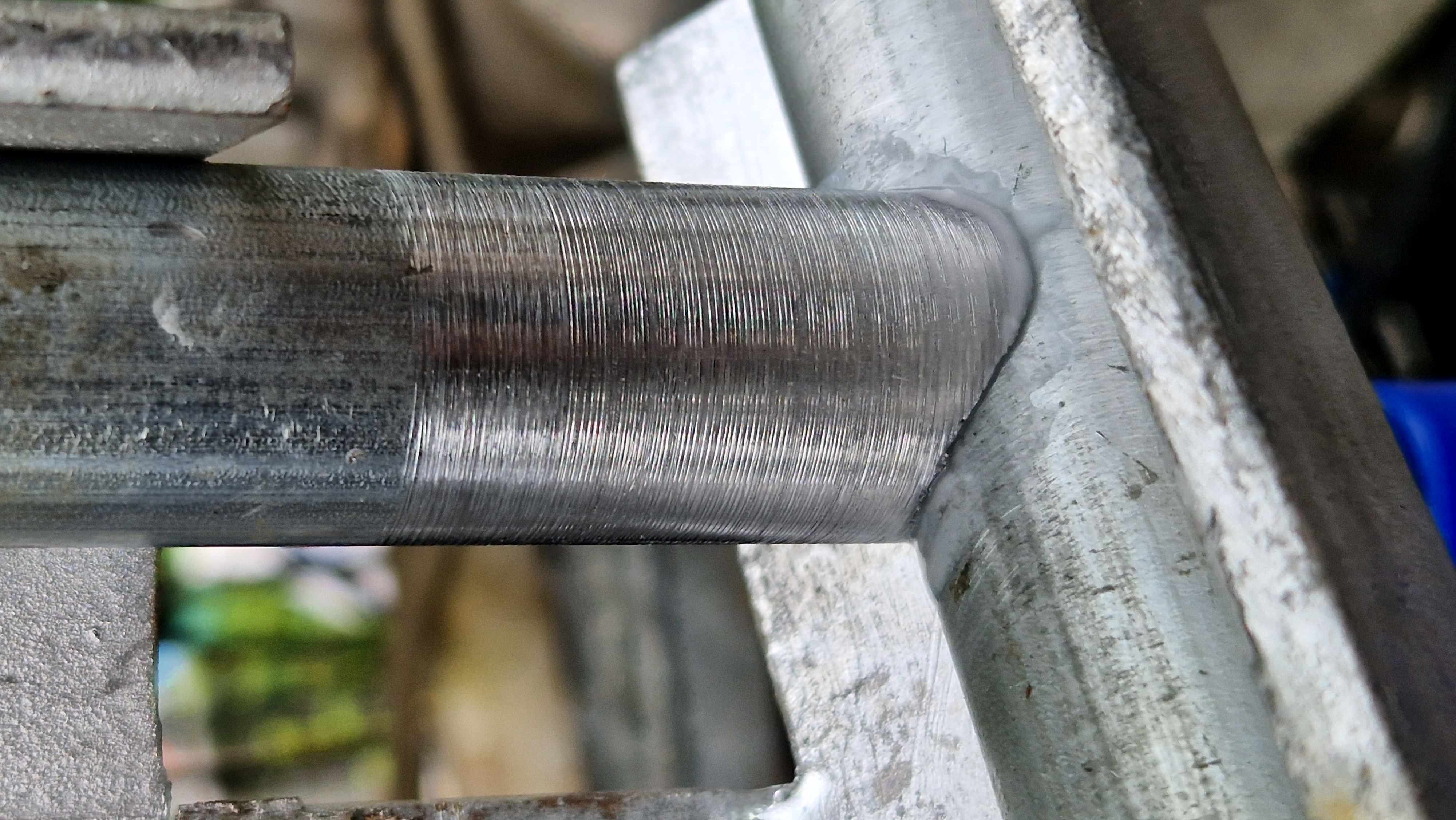

De draad mig/mag verlast op verzinkte buis.
Een rol mig/mag lasdraad.
