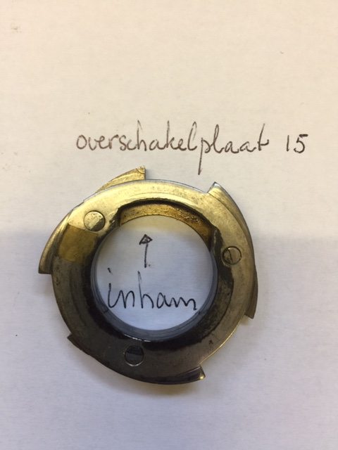

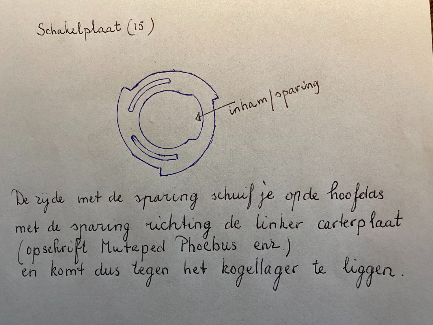

Dat is een oud frame en hier hoort Model 37 bakje in.
Kijk naar de overschakelplaat. Bestaat die uit 3 op elkaar geklonken platen of uit 5 op elkaar geklonken delen. Maakt verder niet zo heel veel uit, maar omdat er een ander bakje ingekomen is en wellicht dingen onderling verruild kunnen zijn.
Controleer of deze plaat in de juiste richting zit. Zie foto's.
- Schakelplaat monteren 2.jpeg (278.49 KiB) 5196 keer bekeken
- IMG_8474.JPG (36.5 KiB) 5196 keer bekeken

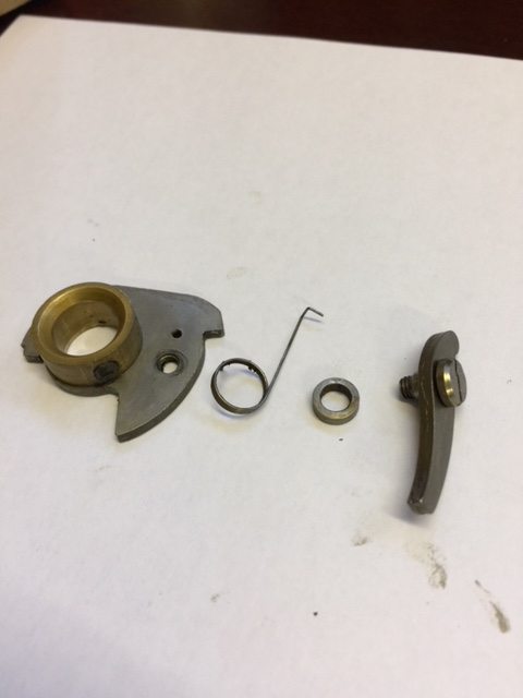

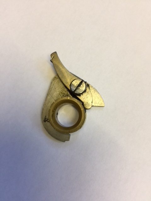

Je vroeg naar verduidelijking veertje op foto 3: Zie foto's.
Het veertje zit onder de sperpal. Dat zit er toch bij jou ook? En anders is dit de boosdoener.
- IMG_2836.JPG (26.46 KiB) 5195 keer bekeken
- IMG_2835.JPG (27.9 KiB) 5195 keer bekeken
