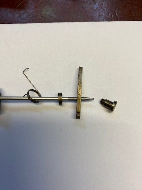

Goedemorgen.
Ik ben in het bezit van een Phoenix Mutaped.
In het binnenwerk was een pallletje kapot. Deze is
Inmiddels nagemaakt. Nu lag bij het demonteren ook
een spiraalveer helemaal verfrommeld ergens in de bak.
Heeft iemand een foto van het binnenwerk waarop ik kan
zien hoe deze spiraalveer er uit hoor te zien.
Dan probeer ik het na te maken.
Bij voorbaat hartelijk dank voor een reactie.
Hartelijke groet Jan.

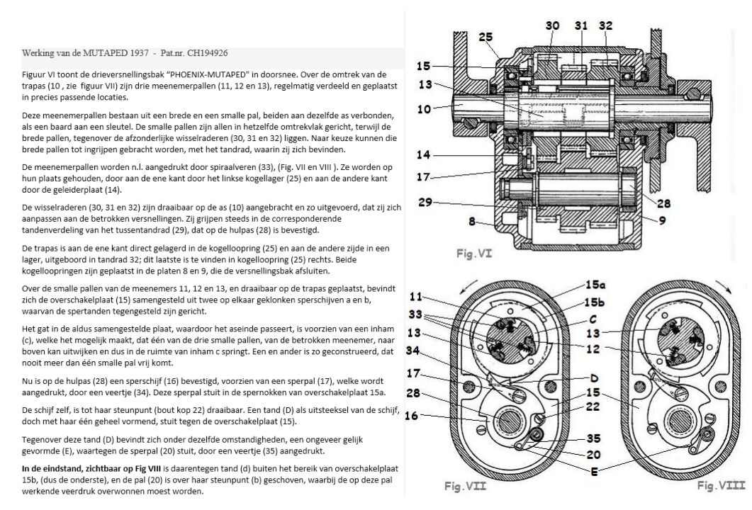

Dag Jan
Hier is nog iets over Mutaped.
Groet, Wiel
Laatst gewijzigd door velofilie op 5 nov 2023, 22.16, 1 keer totaal gewijzigd.

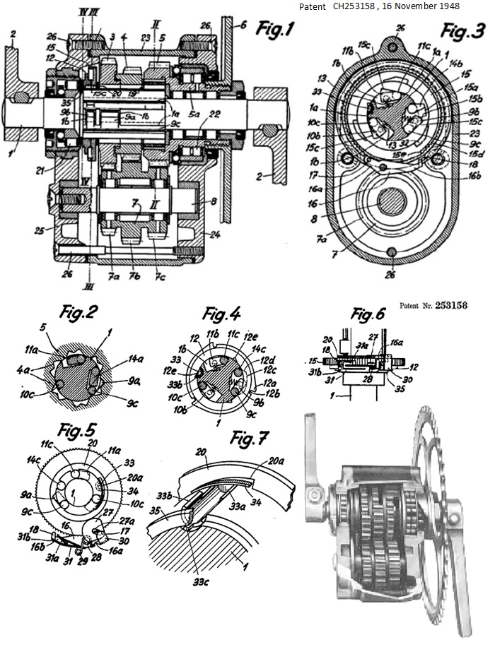

Nog een plaatje van het 1948 patent (4bouten)
veel duidelijker maar de nummering is helaas totaal anders.
Groet, Wiel

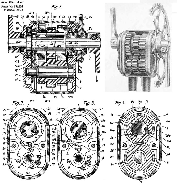

Beste sleutelaars,
Voor mensen die het leuk vinden, heb ik de patenten van Mutaped en Vilex op de site gezet.
https://www.velofilie.nl/18
De Vilex is natuurlijk erg zeldzaam, maar Hans heeft er een.
Zijn foto's en extra info die ik gevonden heb, staan erbij.
Groet, Wiel

De eerste versie van Mutaped (twee bouten) uit 1937

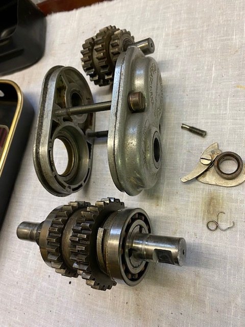

Ik kom er maar niet uit. Zo dra ik het mutaped systeem uit de fiets haal, hoor je de 3 pallen mooi ronddraaien.
plaats ik het terug in de fiets dan werken 2 versnellingen prima, en de derde doet niet mee.
Weet iemand wat ik fout doe?
Bij voorbaat dank voor alle wel komende reacties.

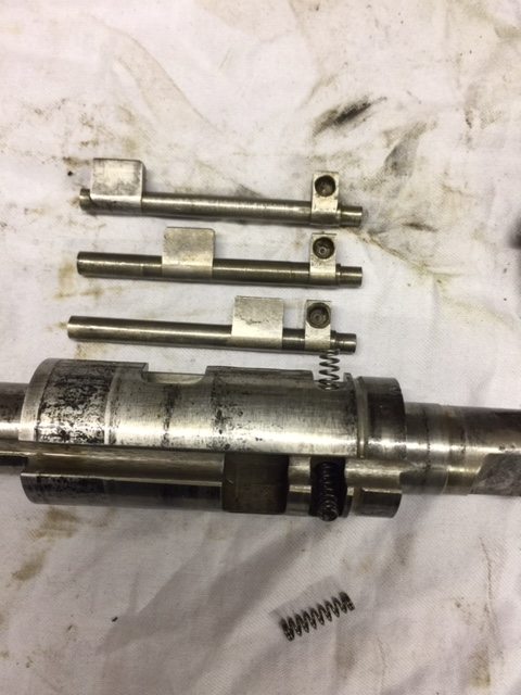

In het bakje zit bij mijn weten geen trekveertje.
Ik stuur je drie foto's van veertjes die in het bakje voorkomen.
Onder de pallen liggen zogenaamde schoteldrukveertjes. Het bredere uiteinde zit in de as en het smalle zit onder de pal.
Dan, je hebt een 2 bouts bakje. Hierop is echter gevarieerd door Phoebus:
Is je bakje genummerd, bijvoorbeeld met 2525 of is het veld waar je een nummer zou verwachten leeg?
Staat er “swiss made” op of “made in switzerland”?
Hoe zit het met het framenummer van de fiets?
Piet
