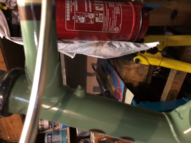

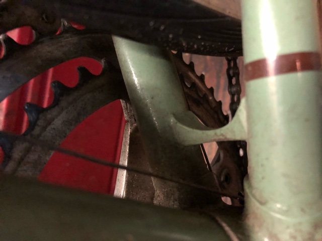

De zadelpen is 27mm en de bracket is 68mm en verder heb ik wat fotos gemaakt, waar je misschien wat vanaf kunt lezen. Waar dient dat puntige uitsteeksel op het balhoofd voor? Onder de bovenste buis?

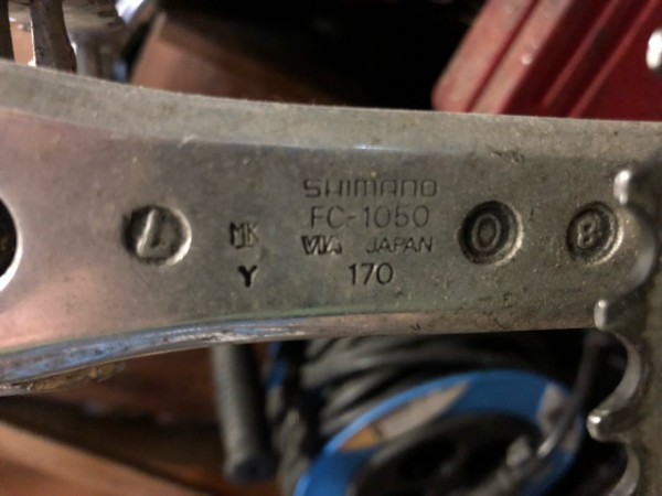

De code MK op het crankstel betekent dat het in november '88 is geproduceerd. Als het origineel op de fiets is geleverd (en dat is maar de vraag) dan heb je daarmee een indicatie van de leeftijd.
68mm bracket doet vermoeden dat het in ieder geval geen Italiaans frame is.
Een zadelpen van 27,0 of 27,2 mm is een indicatie dat we niet met een heel goedkoop frame te maken hebben, maar een dat uit een decente buizenset geconstrueerd is.
Het nokje op de balhoofdbuis is voor de pomp. Die kun je daarmee onder je bovenbuis klemmen, mits hij de juiste lengte heeft.

Heb je trouwens ergens een framenummer gevonden? Of andere ingeslagen merktekens?

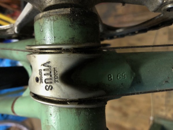

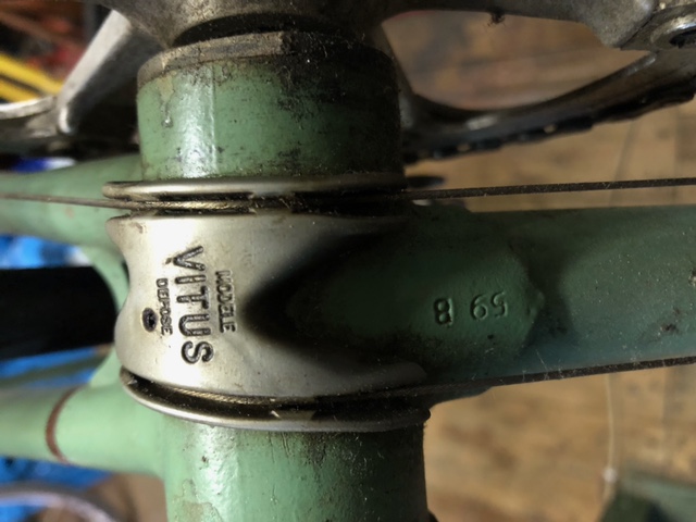

Ik heb niet echt een framenummer kunnen vinden, maar onde het bracket staat wel een B en 59TonTon schreef: ↑3 jan 2024, 19.04Nou dat is al heel wat informatie wat je daar aandraagt, daar ben ik al heel blij meenon-fixie schreef: ↑2 jan 2024, 16.23 Dank je voor de info en de foto's.

"59" zou de framemaat kunnen zijn, maar de "B"?

Plaatsen waar framenummers staan zijn vaak:
Een andere plek om te checken is de binnenbalhoofdbuis. Daar wil het nummer van het bijbehorende frame ook nog wel eens staan:
- onder het bracket (dus onder dat Vitus-plaatje
- op de achterste uitvaleinden (links, rechts, binnen- of buitenkant)
- op de zitbuis (onder of boven, links of rechts)
- op de zadellug

Frames zonder nummer komen ook (veel) voor bij racefietsen. Meestal zijn dat "blanke" frames die zijn gebouwd voor opdrachtgevers die er dan hun eigen nummer op konden zetten en stickers erop konden plakken. Stickers kwamen er meestal wel op, framenummers vaak niet.

Alles bekeken, zoals voorvork in balhoofd en trapas, maar geen framenummer gevonden dus houd ik het maar op een grote onbekende haha. Bedankt voor alle moeiteTonTon schreef: ↑5 jan 2024, 11.52Wederom bedankt voor de informatie en ik ga van het weekend eens speurennon-fixie schreef: ↑4 jan 2024, 19.59 Plaatsen waar framenummers staan zijn vaak:
