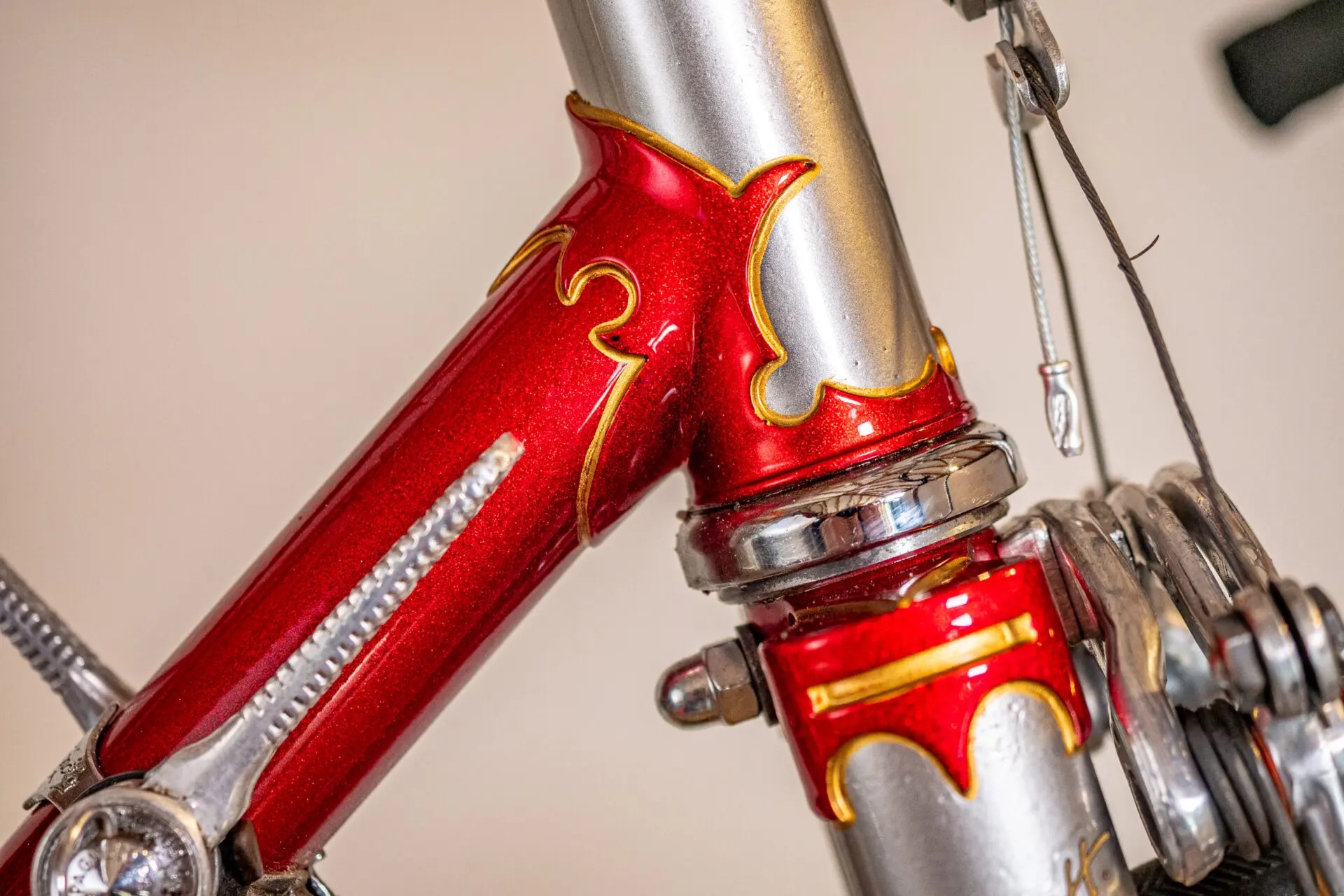

Ik heb o.a. naar die vorkkroon zitten kijken. Die heb ik niet eerder gezien op een Peugeot. Herkent iemand die? Hij lijkt wel op een gemodificeerde Vagner, maar die zou ik niet op een fabrieksfiets verwachten.

non-fixie schreef: 6 feb 2024, 23.47 Ik heb o.a. naar die vorkkroon zitten kijken. Die heb ik niet eerder gezien op een Peugeot. Herkent iemand die? Hij lijkt wel op een gemodificeerde Vagner, maar die zou ik niet op een fabrieksfiets verwachten.
Goedemorgen,
Ik sluit mij bij je aan Nonfixie dat je je afvraagt wat dit voor fiets.
Er vallen mij namelijk een aantal dingen op.
De Lugs van het balhoofd en de voorvork kortom lijken uit de jaren 50/60 te komen.
Verder zijn de balhoofdlugs niet super netjes afgewerkt aangezien er nog een ongelijk randje aan de bovenste en onderste balhoofdlug zit. Bij de overgaan naar de cups van het balhoofd lager.
Volgens mij zitten die randjes er nog aan bij oudere fietsen.
Zou je nog wat foto’s kunnen plaatsen van de padden van achtervork en het bruggetje waar de achterrem aan vast zit?
Wellicht schept dat nog meer duidelijkheid.

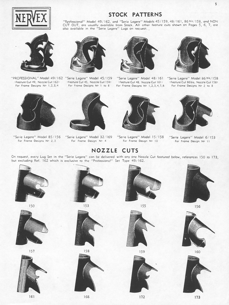

Die verstevigingsrandjes op de lugs horen bij de Nervex 49/162. Je komt ze ook op topfietsen tegen.
Hieronder een Gillott uit de jaren '50, gebouwd door Ron Cooper:

Loco-Motief schreef: 7 feb 2024, 09.12 .... Lugs van het balhoofd en de voorvork kortom lijken uit de jaren 50/60 te komen.
Volgens mij zitten die randjes er nog aan bij oudere fietsen. .......
Veel framebouwers in die jaren (o.a. Bertus Slesker) waren niet zo gecharmeerd van de "verstevigingsranden" en slepen ze er af. Of maakte gebruik van andere lugs aan de voorzijde dan aan de achterzijde. Zoals de genoemde Bertus Slesker deed. Overigens werd er vaak ook maar gepakt wat er voorhanden was. Niet vermoedend dat er decennia later allerlei retro liefhebbers zich daarover zouden gaan bekommeren... :D
