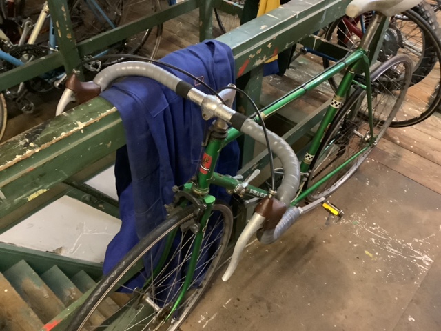

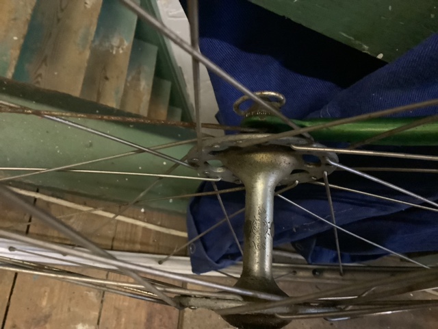

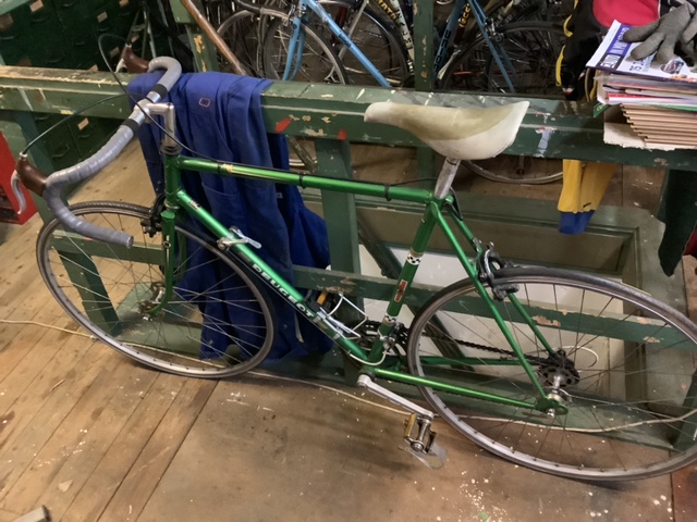

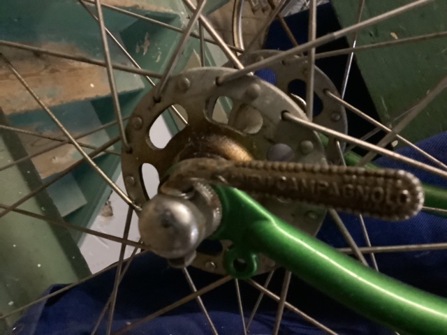

Ik heb nog een oude Peugeot racefiets tussen mijn Hollandse racefietsen staan, en daar zitten mooie velgjes onder met Campagnolo naven en sluiting. Is dit origineel of horen er ander wielen onder? Als ze er niet onder horen, uit welke periode zijn ze dan? Wellicht passen ze dan onder mijn jaren 60 RIH. De Peugeot heeft trouwens ook nog mooie lugs.

Die wielen zaten niet standaard onder die Peugeot. Moeilijk te zien vanwege de kleine foto's welk model Peugeot het is, maar de plaatstalen uitvaleinden doen vermoeden dat het geen PX is. En ook die waren doorgaans met Maillard-naven uitgerust.
De vlakke grepen van de snelspanners geven aan dat die niet nieuwer zijn dan pakweg halverwege de jaren '70. Als je de borgmoeren van de assen losdraait zul je aan de binnenzijde vermoedelijk een jaartal aantreffen:

Ik ga mee met non-fixie inzake toepassing van Campagnolo wielen (lees: naven) in Peugeot's. Ze zijn er later ingezet waarschijnlijk. Noem het een upgrade. Vreemd vind ik overigens dat genoemde plaatsstalen patten zijn gebruikt, en tegelijkertijd zo te zien Nervex lugs aan het balhoofd. Ik weer dat Peugeot een poos Bocoma lugs gebruikte bij haar topmodellen. Maar gebruikelijk bij de populaire modellen waren de zogenaamde "Aztec" lugs... Ik kan geen type op dir=t frame benoemen. De transfers zijn van halverwege de 70's... :)

Hoe langer ik naar die fiets kijk, hoe minder ik hem op een Peugeot vind lijken.
@TonTon: heb je wellicht wat meer (en vooral grotere) foto's met wat details? Ben nu wel nieuwsgierig ... ;)

Ik geloof er ook niet erg in.

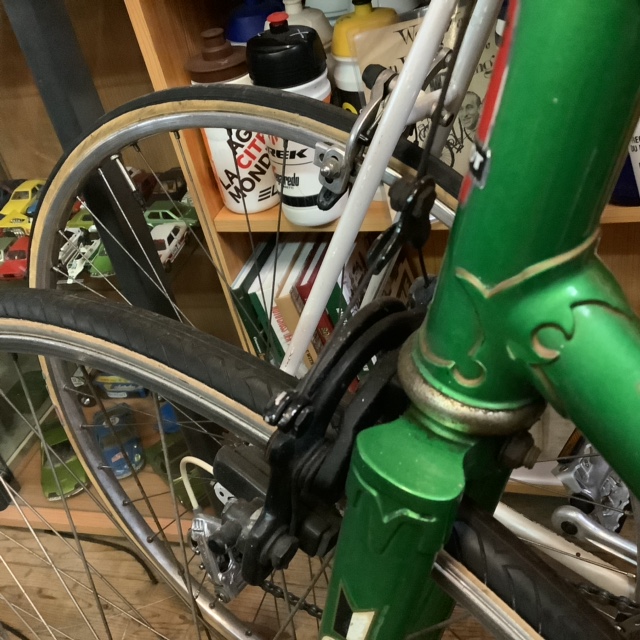

Een SR stuurnok in een Franse fiets ? het kan maar dan moet er toch een frees door de binnen balhoofdbuis heen.
Ook het mannetje waar de achterrem op zit ziet er apart uit.
De pat oogjes op de voorvork hebben zo te zien schroefdraad, Bij mij weten gebruikte Peugeot altijd oogboutjes voor de stangen.
dus zou het oogje zonder schroefdraad moeten zijn.
inderdaad scherpere foto,s van dichterbij zou fijn zijn

Er zit een 3ttt stuurpen en stuur in en de oogjes hebben geen schroefdraad. Mooier kan ik het niet maken😀
