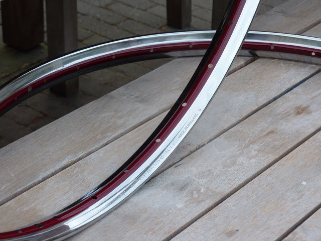

HJvMontfort
Berichten: 835
Re: Verchroomde velg goed krijgen
Bericht door HJvMontfort »
Heb het nu gewoon zo goed gemaakt als ik kon met de middelen die ik had, vond het wel leuk als er enige imperfectie op de velgen zit, wellicht doe ik het nog een keer over als ik me er aan ga ergeren. Dat gebeurt me nog al eens.
Na en aantal avonden roestverwijderen en poetsen vind ik ze er wel mooi uit zien
Afbeelding
Heel erg bedankt voor alle hulp!
p.s. Asterduc; Te gek die velgen!
