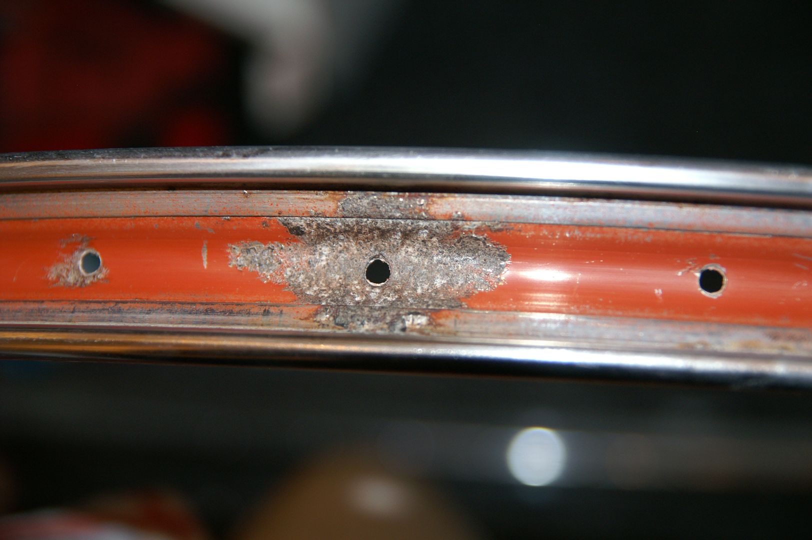

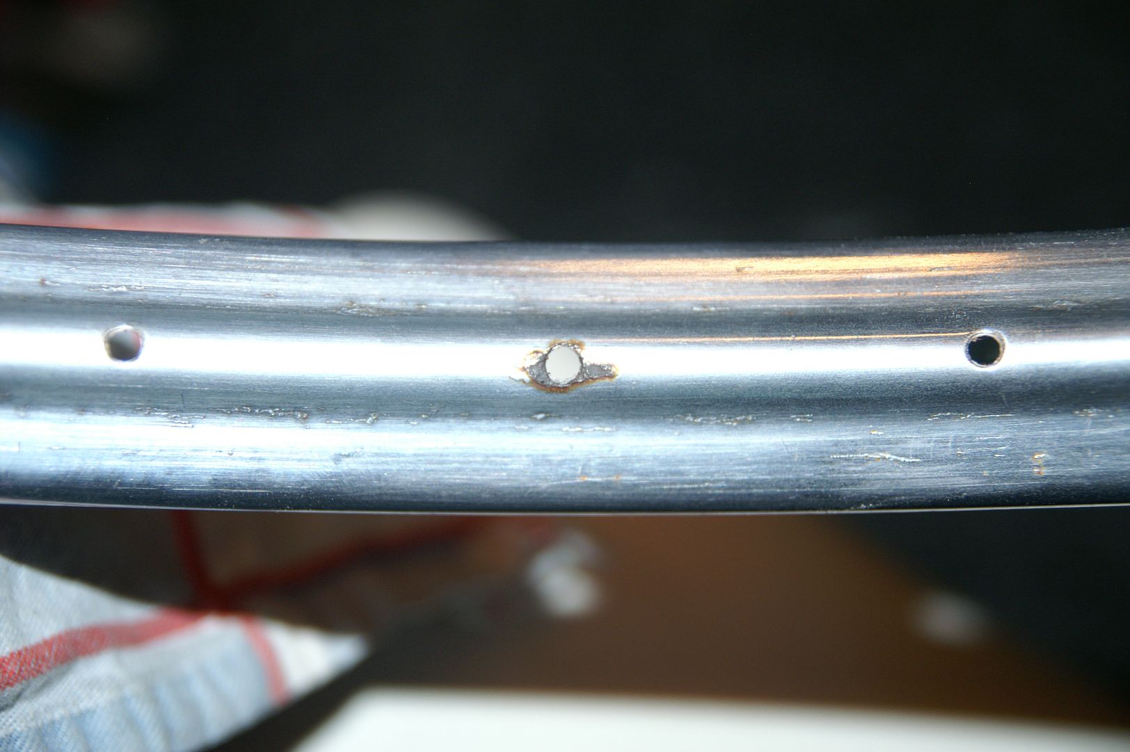

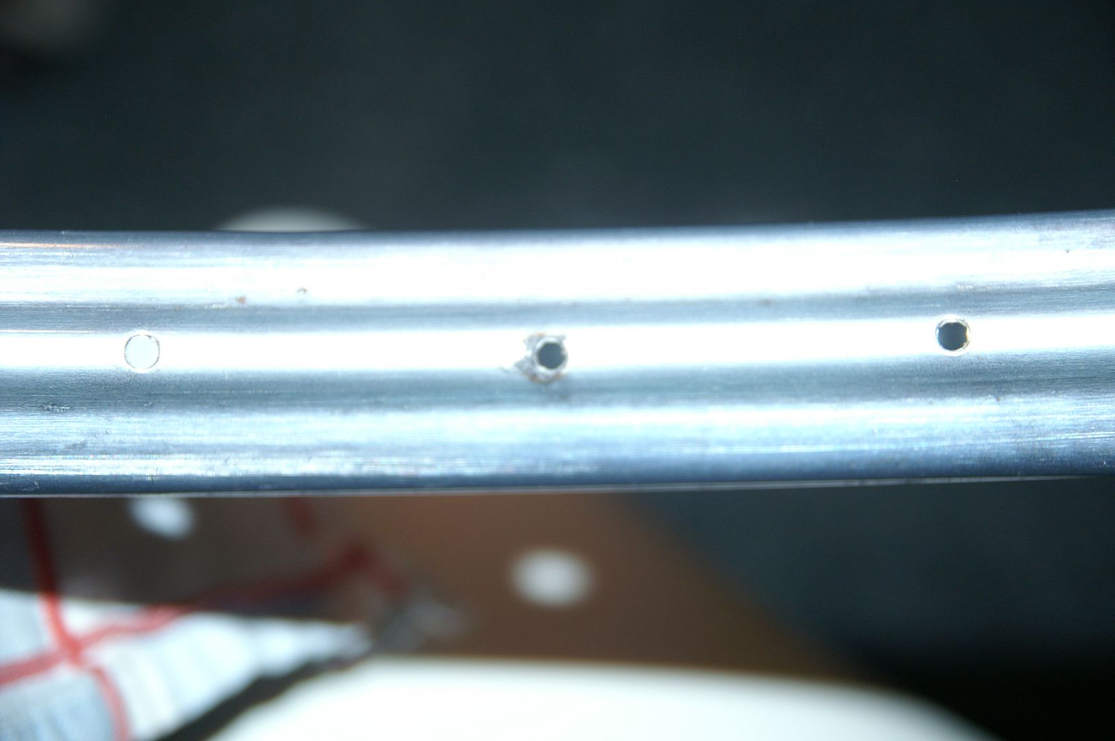

Ik heb vorige week met wat geluk en wijsheid een leuke partij fietsonderdelen in handen gekregen, ik had van iemand een cranckstel gekocht; deze man had nog veel en veel meer.
Dus nu heb ik 2 cranckstellen, 2 mooie nos velgen, een terugtrap en een nos 3 versnellings terugtrapnaaf. Beide naven Torpedo en 2 wielen met verchroomde velgen.
De velgen wilde ik gebruiken voor mijn nieuwe fiets maar er zit hier en daar roest.
Wat kan ik het beste doen om dit mooi te maken en zodat er geen roest bij komt?
Hier enkele foto's van de plekjes na een goede poetsbeurt om het vliegroest eraf te krijgen
Afbeelding
Afbeelding

Echt mooi krijg je het niet meer vrees ik.
Wat je wel kan doen is goed schoonmaken en poetsen met Commandant 4. Commandantresten verwijderen met water en goed droog maken. Daarna aantippen met roestoplosser (uit zo'n zwart flesje, meurt verschrikkelijk). Dat spul moet je even in laten werken en daarna weer goed schoonspoelen en droog maken. Vervolgens 'restaureren' met wat zilververf.
Beste optie is uiteraard opnieuw laten verchromen maar dat lijkt me niet de moeite waard.

Misschien houden we er andere normen op na, maar mij lijkt dat je een schitterende velg hebt. Zo'n klein roestpuntje is toch niet erg? Die fiets is toch niet nieuw?
Ik zou:
Bandzijde velg blank maken met staalborstel op boormachine of slijpschijf, daarna menier erover.
Chroomzijde velg met soapy (fijn geweven metalen schuursponsje) poetsen, dan gaat alle losse reost weg. Daarna ene likje vaseline erover of, als je de fiets straks dagelijks gaat gebruiken, een beetje Owatrol op het roestpuntje.
succes ermee!

Ik denk dat het wel meevalt met die andere normen. Soapy heeft volgens mij hetzelfde effect als Commandant 4, en voor de bandzijde van de velg werken beide opties. In plaats van slijpen zou blank maken met een staalborstel ook nog een optie zijn.
Mijn ervaring is wel dat zodra er roest onder het chroom zit het erg lastig is dit nog mooi te krijgen. Ook verzwakt het spaaknippelgat natuurlijk alleen lijkt me dat hier nog niet het geval. Deze velgen zijn zeker niet slecht en weer netjes maken lijkt me zeker de moeite waard. Of je het roestspook definitief buiten de deur weet te houden is nog maar de vraag.
