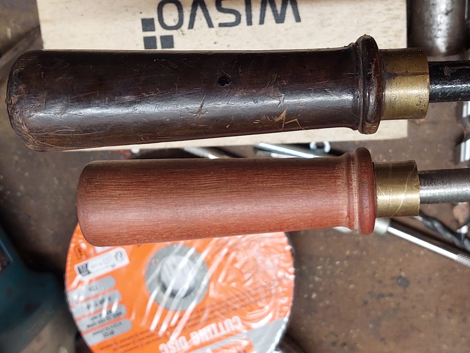

Inmiddels een stuk verder gekomen met het kleine fietsje. Daarbij heb ik de mazzel dat er hier al wat ander oud spul aan de muur hangt. Van mijn Coventry Machinists uit 1874 is toch het een en ander hetzelfde, zoals de handvatten en de wiellagers. Het stuur maak ik na van de soortgelijke fiets in Velorama.
origineel en kopie handvat
Het handvat heb ik gedraaid van teak, daarna zal ik het verven.

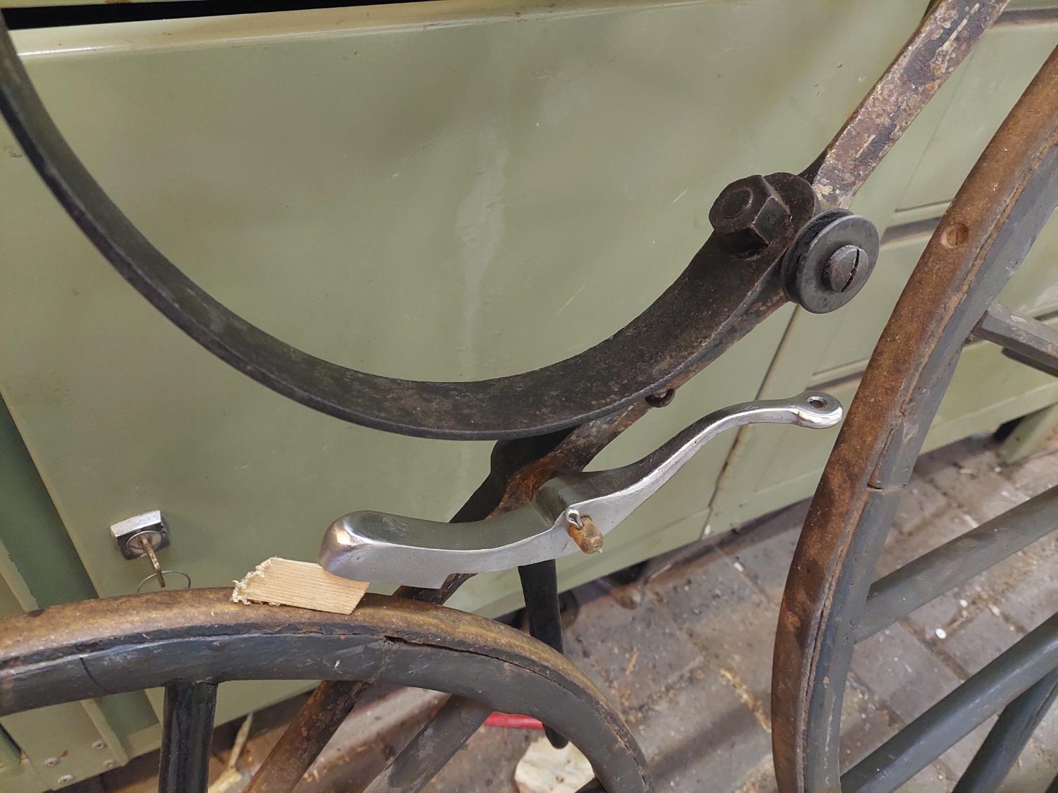

rem
rem
De remlepel was een hoop slijp en laswerk, maar ik ben er nu wel heel tevreden over. Mag nog wat roesten.

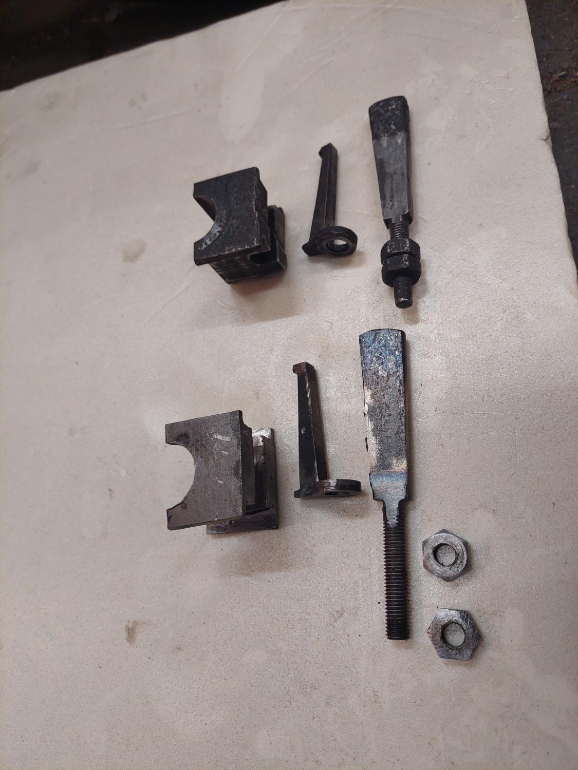

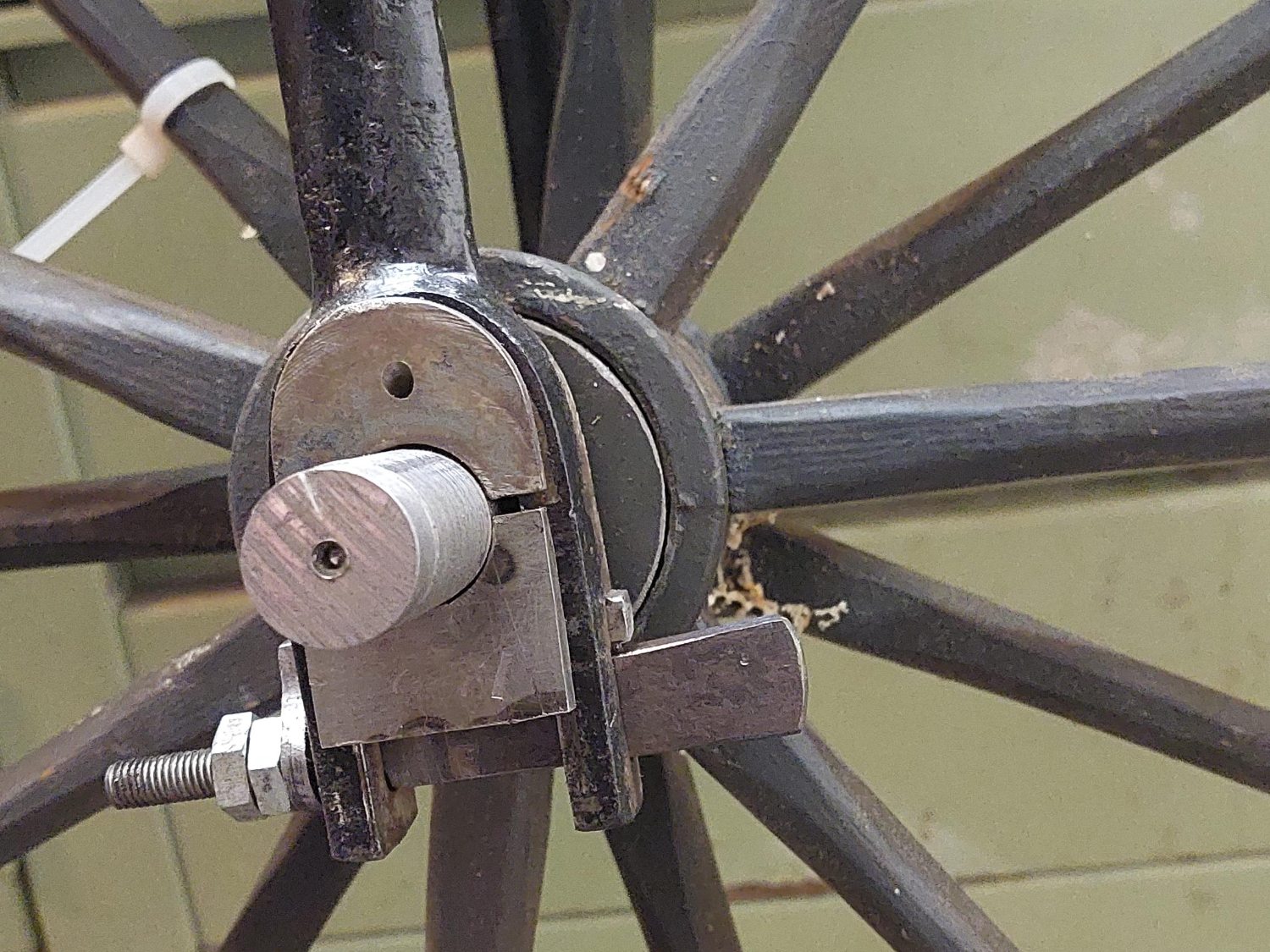

Hier de onderdelen van het wiellager (alleen onderste lagerblok) Aan de linkerkant de originelen.
Bij dit soort oude fietsen is de steek van de moeren een of twee maten groter dan nu gebruikelijk. Vaak pak ik dan een grotere bout, boor door de kop heen en tap daar de schroefdraad in. In dit geval: de kop van M8 boutjes (steek 13 mm) doorboord met 6 mm, daar M7 in getapt, en dat is in elk geval qua maatvoering gelijk aan het origineel.

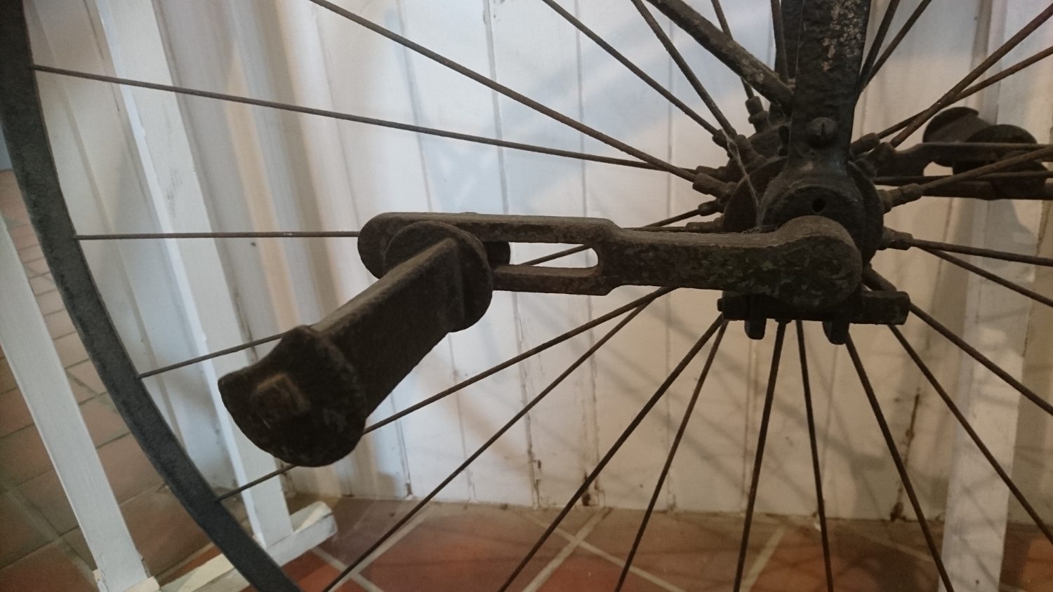

En dit hieronder zijn de ruwe delen die uiteindelijk de cranks moeten worden. Dat ga ik (gelukkig) samen met Maarten Waarle op de freesbank afmaken.
cranks
cranks
Zo moet het worden (CMC 1871 in Brooklands museum)

Ziet er super uit Maarten.
Zeker die rem. Mooi glooiend van vorm.
Wil je eens de trapas gat maat van de crank doorgeven.
Dan maak ik alvast een doorn voor in dat draaiplateau.
We kunnen dan de kop van de crank mooi rond frezen.

@ maarten: het is iets van 19,5 mm. Ik laat het je weten.

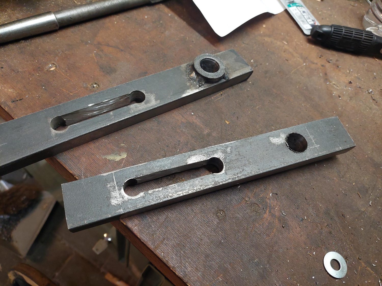

Het fietsje is nu min of meer af en ik ben zeer tevreden over hoe het oogt. Ik heb tijdens de restauratie (ofwel: het namaken van diverse onderdelen) wat foto's gemaakt.
Hier boven is bij Maarten Waarle, die de juiste apparatuur heeft om cranks na te maken. Dit is een hulpstuk om mooie rondingen te kunnen frezen.
Hier het pedaal zoals het moet worden, van de soortgelijke fiets die in Velorama staat. Ik heb hem nauwgezet opgemeten. Let ook op het mooie messing afdekkapje.
Die kapjes heb ik deels op de draaibank gemaakt, deels door er een moer in de juiste maat op te solderen en daaromheen de afdruk van de moer in het messing te slijpen/schuren. Daarna de moer er af en nabewerken.
Om glanzend messing te 'verouderen' hang je het een dag in een afgesloten potje, boven een klein bodempje ammonia. Werkt perfect.
Het pedaal zelf heb ik opgebouwd, en ook dan is er weer veel slijpwerk uit de hand, het is soms net beeldhouwen.
Hier zie je de basis, samen met de ruwe crank.
