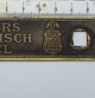

Heb je een soms een foto van het originele messing middenplaatje?

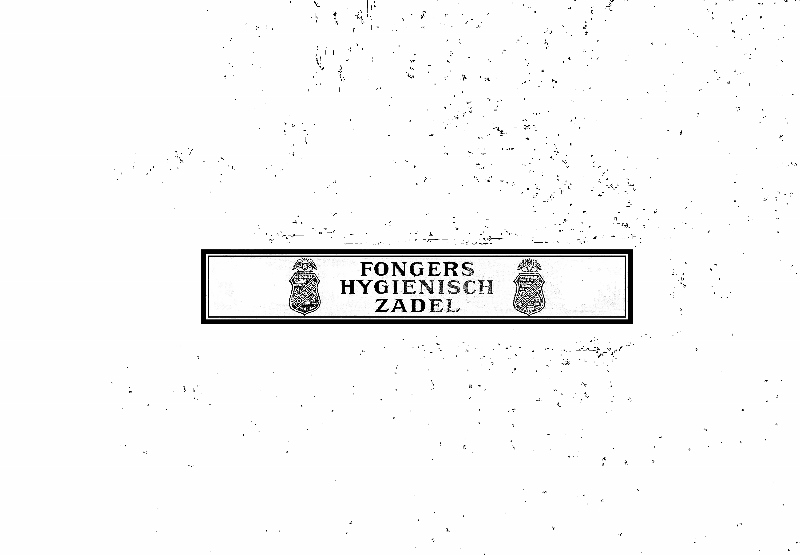

Ik heb nog geen poging kunnen ondernemen om een messing plaat te graveren.
In de printplaten/elektronica wereld bestaat de mogelijkheid
om een messing plaat met lichtgevoelige lak in te spuiten en vervolgens dan met een zuur de belichte delen weg te bijten.
Je moet dan een zwartwit afbeelding hebben waarbij de delen die niet mogen verdwijnen zwart moeten zijn.
Ik ben bezig geweest met het embleem om dat in zwartwit uitvoering af te beelden. Echter het aantal pixels was nog te klein om een scherpe afbeelding te maken. Met name de schildjes met tekst zijn erg fijn uitgevoerd. Daar zou met mijn afbeeldingen niets van terecht komen.
bewerkt plaatje
bewerkt plaatje
Fongers plaatje rand klaar (800x555).jpg (108.68 KiB) 9598 keer bekeken
Zo als je kan zien ben ik het hier nog zwart op de computer aan het inwerken geweest maar ben er mee gestopt omdat de letters in de schildjes te grof zijn.
Dit is wel ongeveer de afbeelding Bart. De ets-verdieping is heel gering en er zitten nog twee vierkante gaten voor slotbouten in.

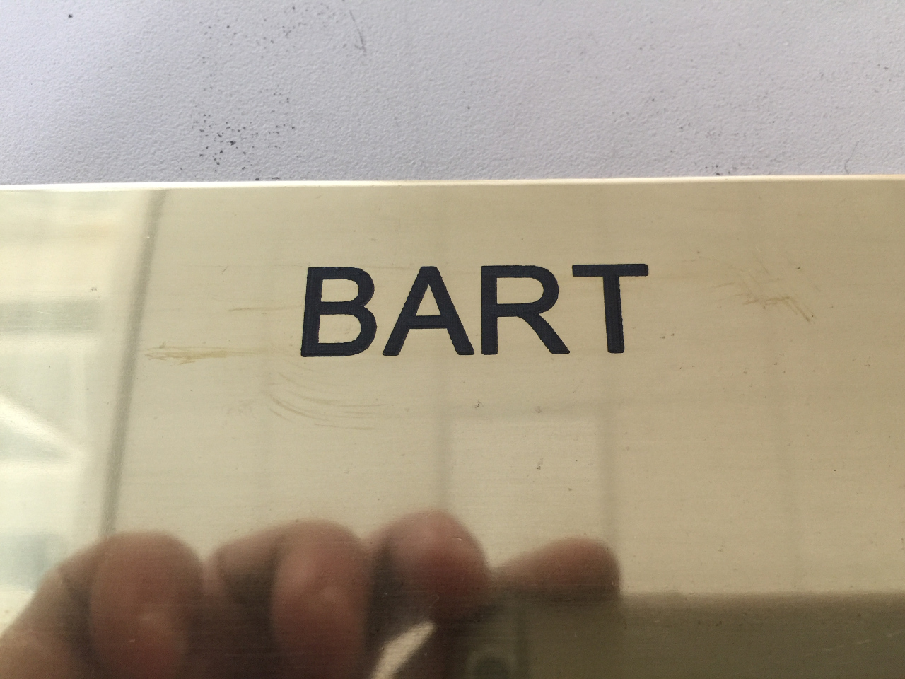

Met een ladersnijder is het ook mogelijk om mooi te graveren. De letters/lijnen kleuren dan zwart.
Ik ga het morgen eens navragen, maar twijfel of dit ook op messing gaat. Het oppervlak is glanzend en weerkaatst. Er bestaat speciale lak om dit te voorkomen, maar of het ook op messing mogelijk is vraag ik morgen.

Vandaag een proefje gedaan op onze lasersnijder. Zoals je kan zien is het met onze machine ook mogelijk om te graveren op messing.
Dit zou dus ook een mogelijkheid kunnen zijn.

Zo als je ziet op de foto zijn de letters en lijnen in het schildje erg fijn. En die letters en lijnen liggen verdiept in het vlak
