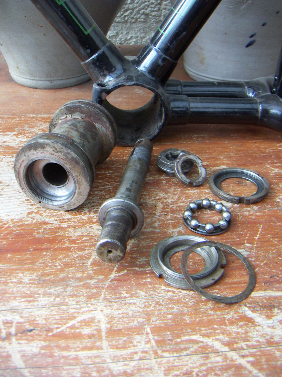

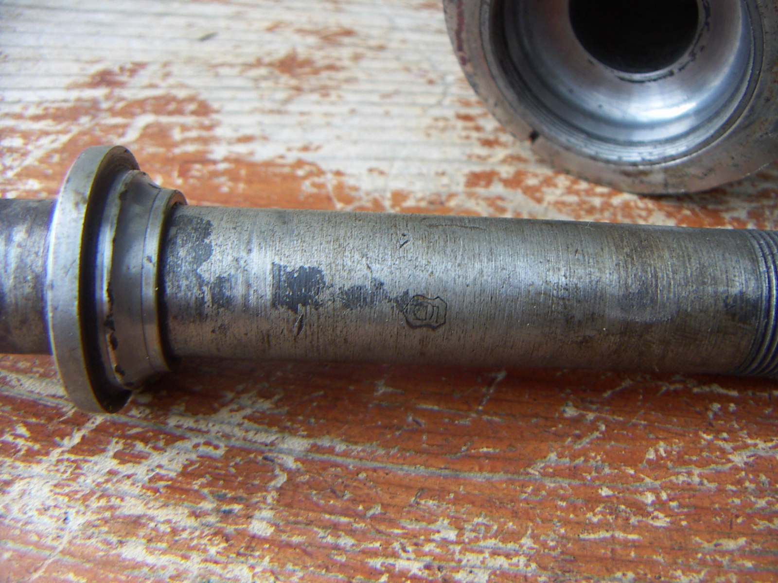

Ik kon niet laten de as even uit elkaar te halen. Bizar hoe het opgebouwd is. De stofkap aan kettingkant zit met uitwendige draad geschroefd in de cup. De cup die zo als bij meerdere Fongersfietsen uit een geheel bestaat met de cup aan de andere kant. Daar is de stofkap met linkse binnendraad geschroefd op het zelfde lichaam. Je kan de conus en de as pas verwijderen als deze deksels los zijn geschroefd.
Het geheel is nog redelijk fris en mooier nog ;het past bij het frame. Dikte en breedte komt perfect overeen.
Wel denk ik dat het van het model van rond 1908 is omdat die een andere stofkap hadden en klembouten in plaats van spieen om de as (kettingspannen)vast te zetten
De as heeft aan kettingkant een maat van 16 mm en aan de afstelkant is de maat 15 mm.

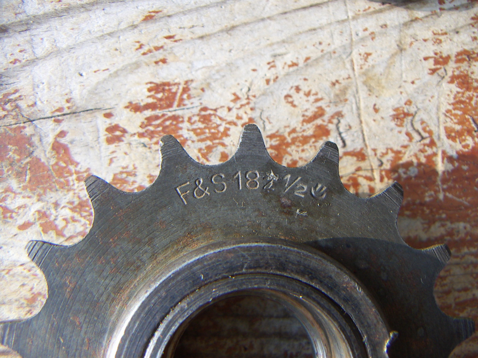

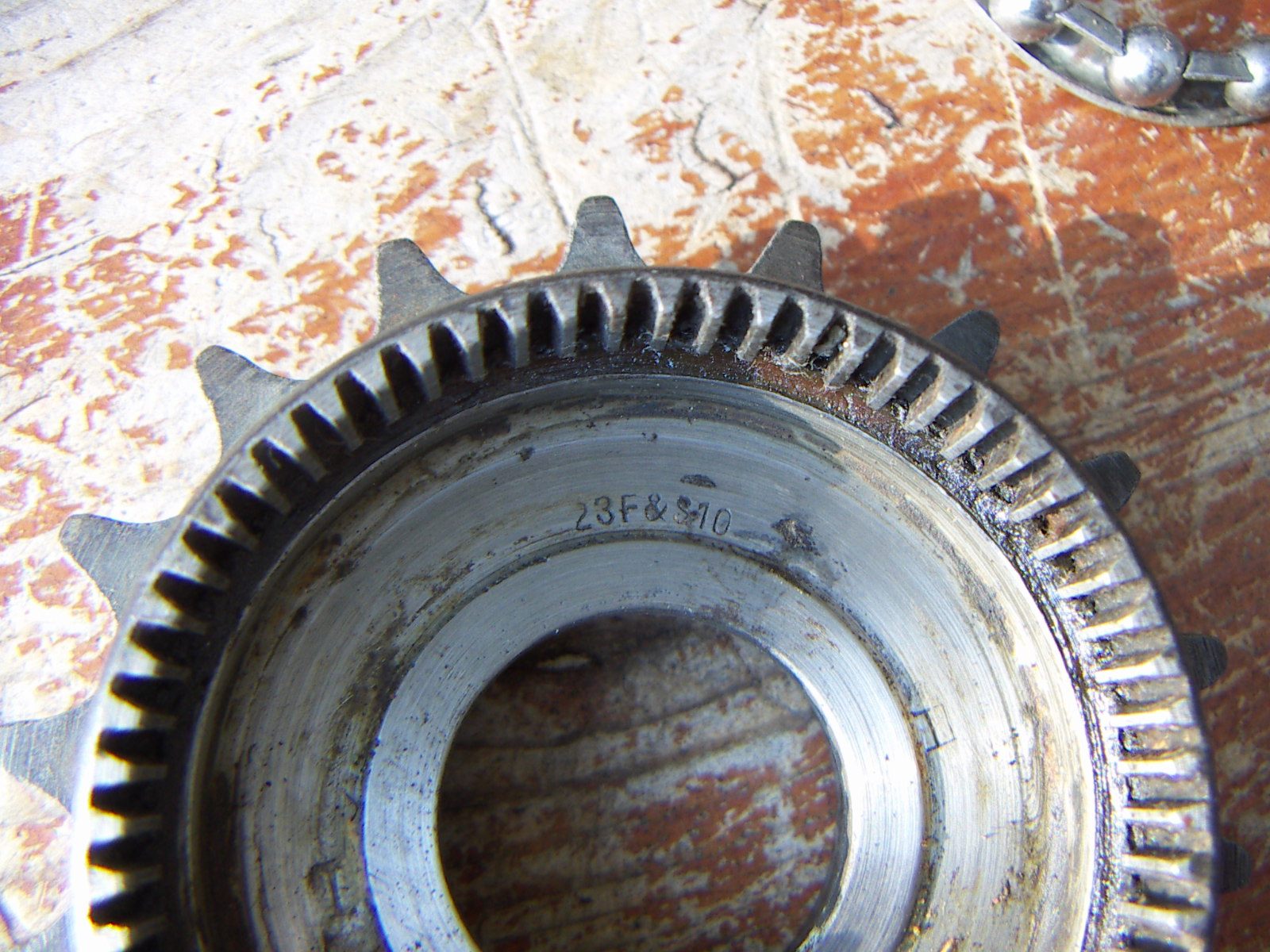

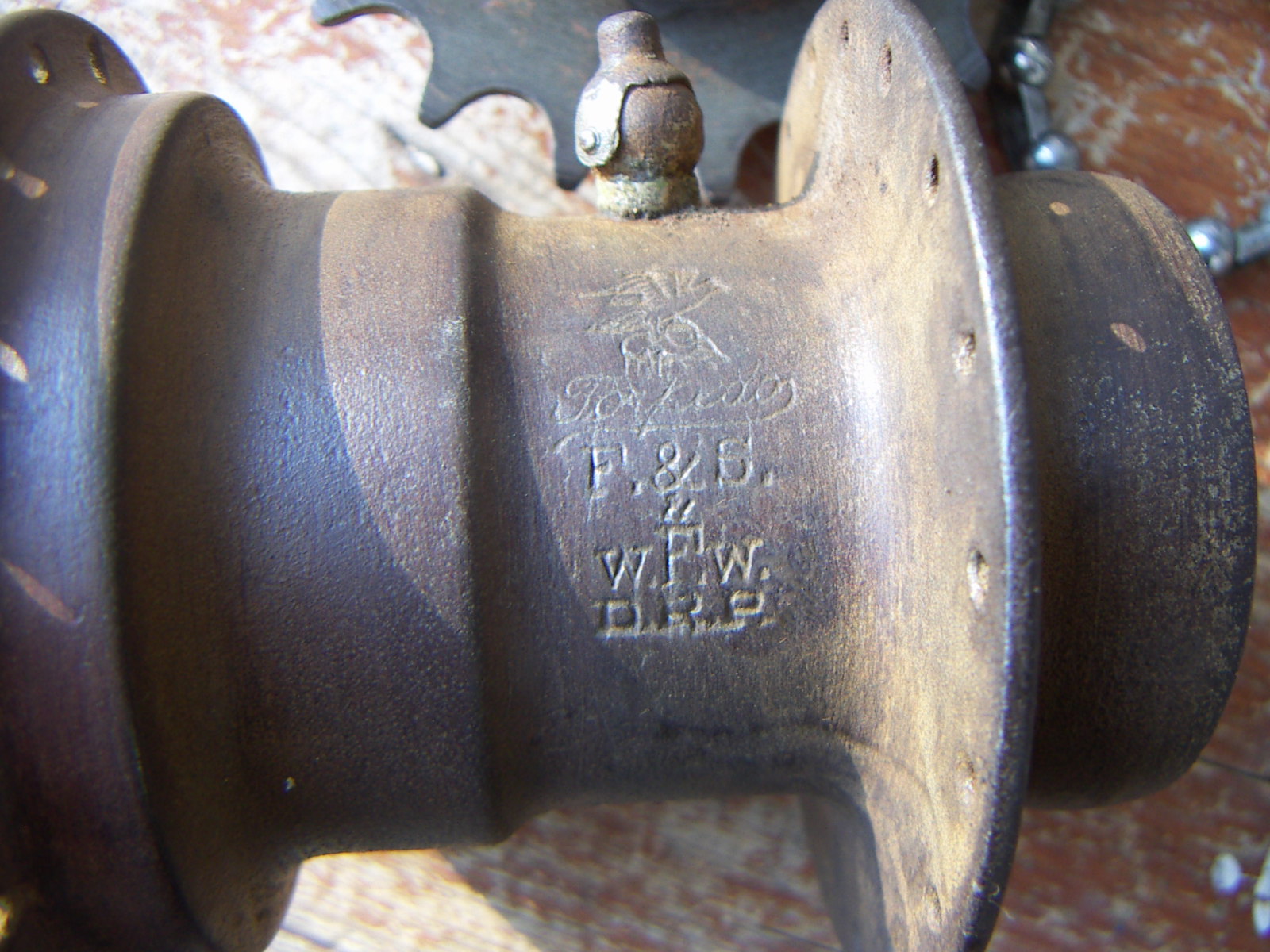

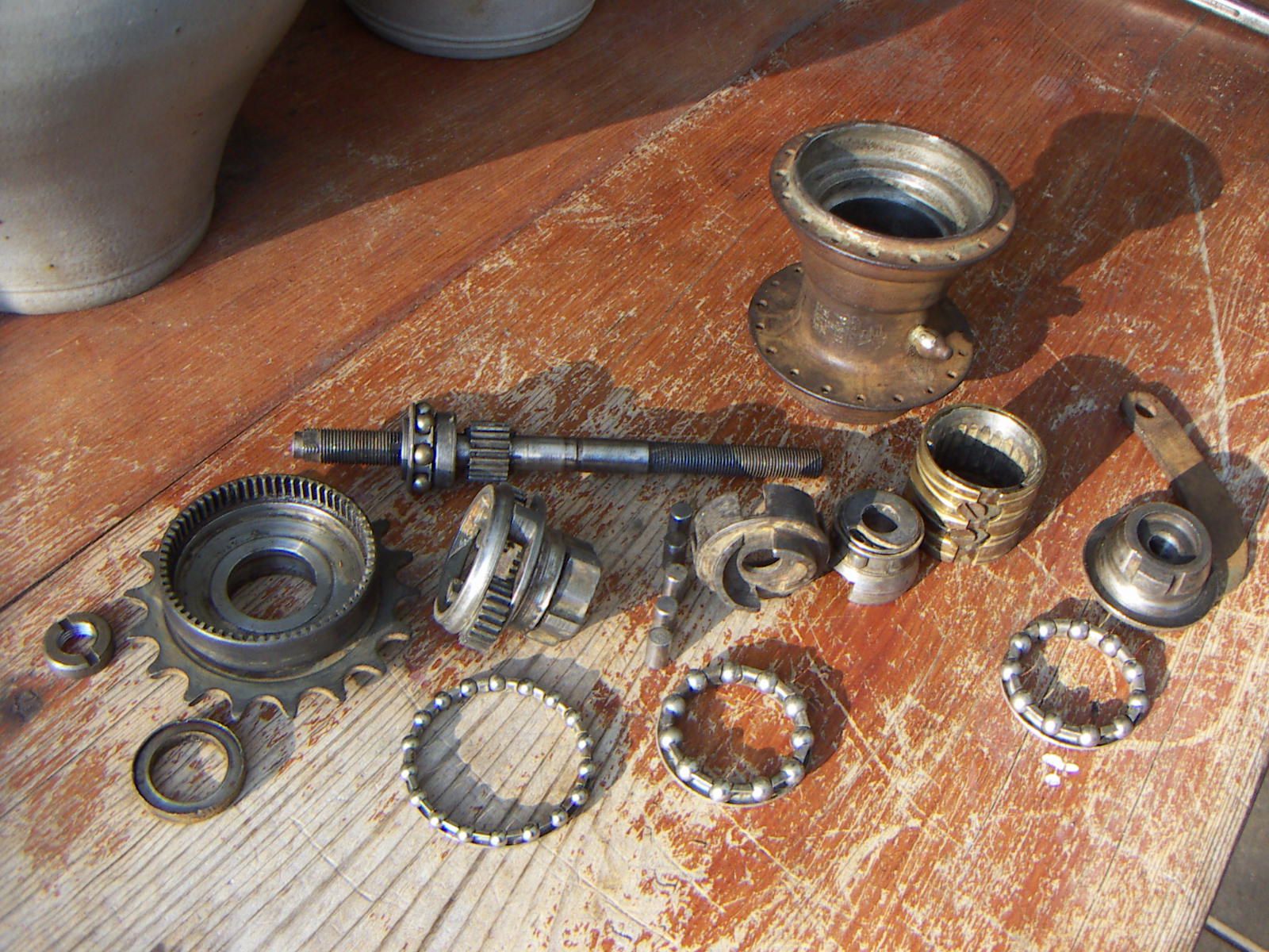

Ik kwam er ook een F&S twee versnellingen naaf tegen.
Ook die maar even gedemonteerd om te zien wat het voorstelt.
Erg mooi in haar eenvoud. De versnellingen spelen zich geheel af in de aandrijfkop. Een kettinkje hoort te zitten aan het beweegbare tandwiel op de as .In ongespannen situatie grijpt het tandwiel in de aandrijfkop. Daar zitten tanden in. het planeetstelsel (2 planeetwielen) zit dan vast en dan heb je een direkte overbrenging. Trek je het zontandwiel over de as naar buiten dan schakel je het vast aan de as en ontstaat er een aandrijving via de tandring- vaste astandwiel en planeetwielkooi met aandrijfkop.
Het is dan een lagere versnelling. Vandaar ook het relatief kleine kettingwiel (18t) dat geeft in de hoge versnelling een zwaar verzet.

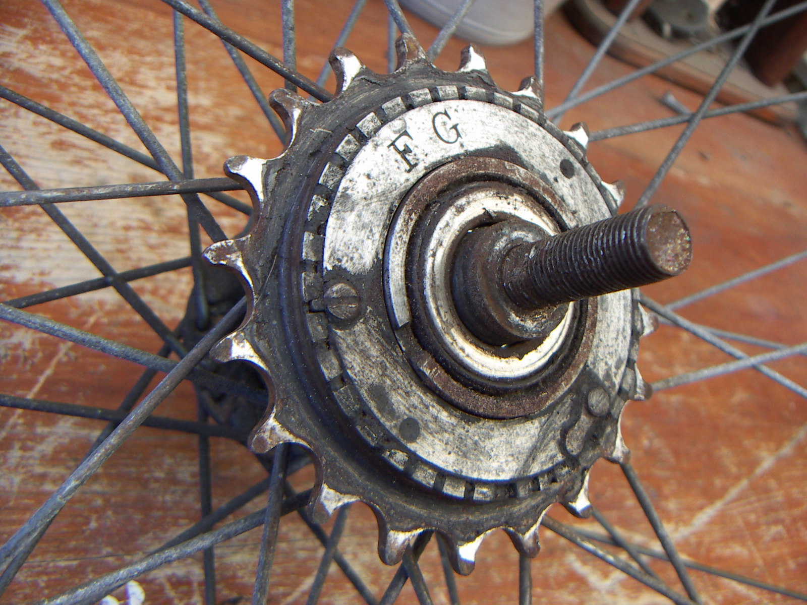

Ik heb nog maar eens een foto gemaakt van het F.G. freewheel dat in de 1910 Fongers zit.
Het lijkt mij het eerste type freewheel dat werd toegepast. De zijplaat zit nog geschroefd aan de tandwielkant en is fixeerbaar met een schroefje. Dat is later algemeen vervangen door een model met de zijkap vast geschroefd op het hart van het freewheel.
Punt is met de hele vroege Fongers dat een restauratie zonder compromis gedaan dient te worden om geloofwaardig te zijn.
Di freewheel komt een heel eind maar de kettingen in 1903 waren een slag dikker en dat komt al weer niet overeen met deze.

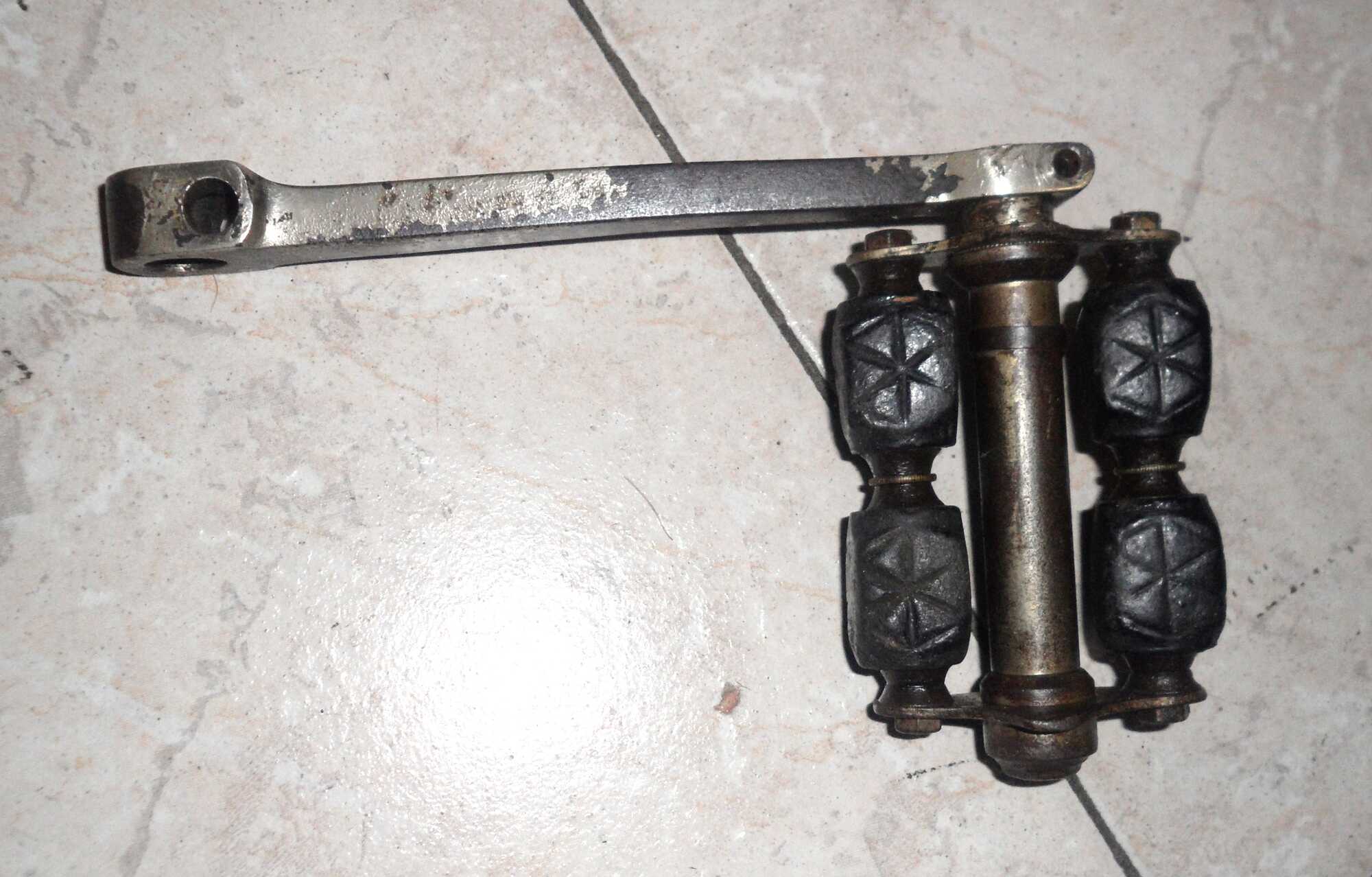

Ook de cranks hadden in die eerste jaren spieen om de pedalen vast te zetten. Ik kan me wel voorstellen dat ik dat namaak uitgaande van latere cranks.
Jos weet jij hoe dat zat met de pedalen; twee maal rechtse draad? of een glad asje met een inkeping voor de spie?

De F&S naaf is de eerste twee versnellingsnaaf van het merk en heeeeel lang gemaakt, dus tot ca 1953.
Deze en de eerste dreigang hadden de bekende rollenkoppeling. De eerste dreigang van na de oorlog 1953 had een klemkoppeling zoals de Komet remnaaf. Pallenkoppelingen zijn met enkele zeldzame uitzonderingen bij F&S van later datum.

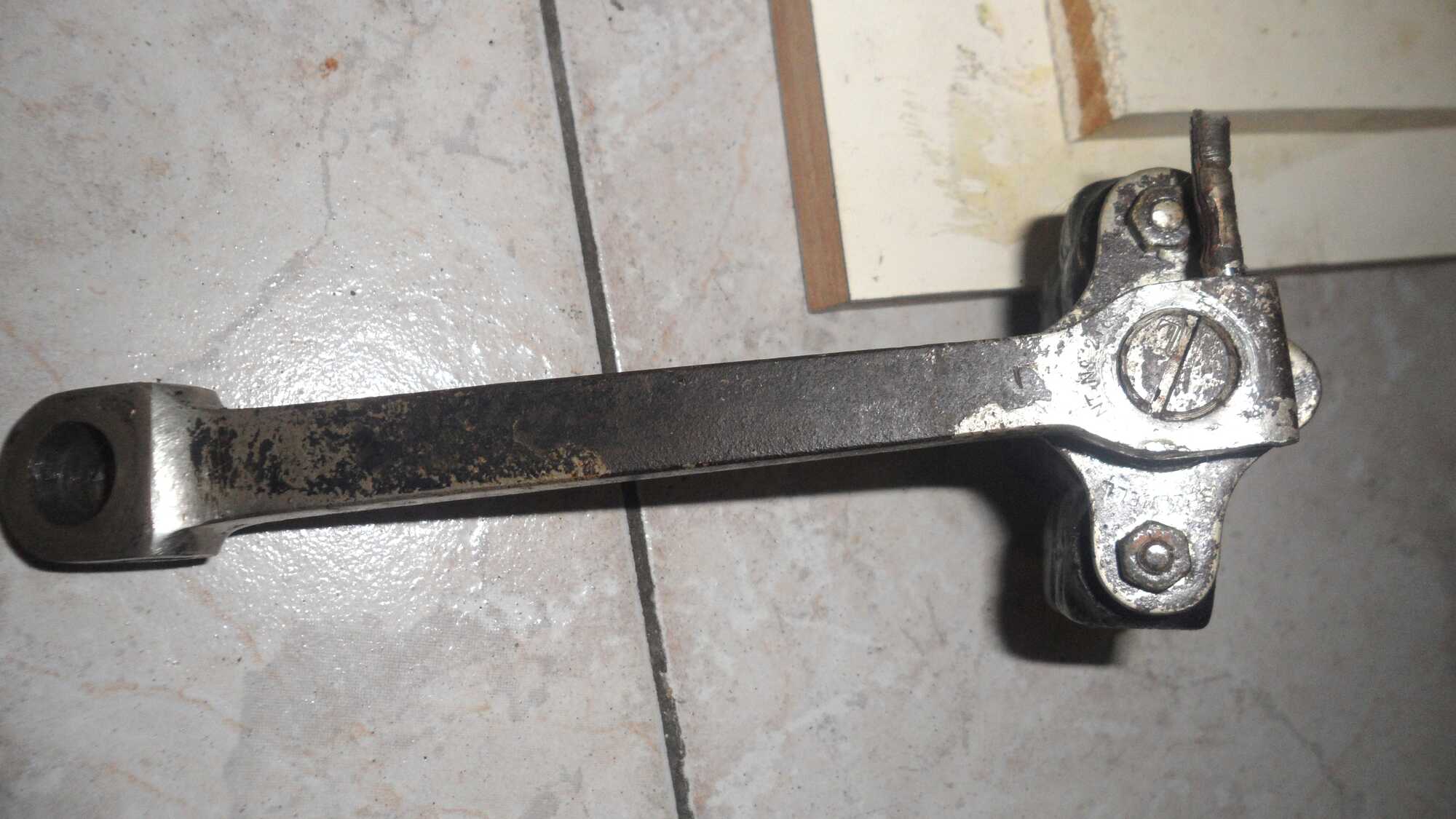

Cranks met pedaal-spieën vind je niet meer (zijn vrijwel altijd vervangen, ook op de BC65 1900 in Museum Rotterdam). Deze cranks zijn gemonteerd van 1898 tot ca. 1905. Je kunt ze uiteraard namaken van mijn BD3 1901. Bijgaand een paar foto's (op de middelste foto is de pedaalspie los). Als ik het goed heb zit er al linkse draad op de linkercrank.

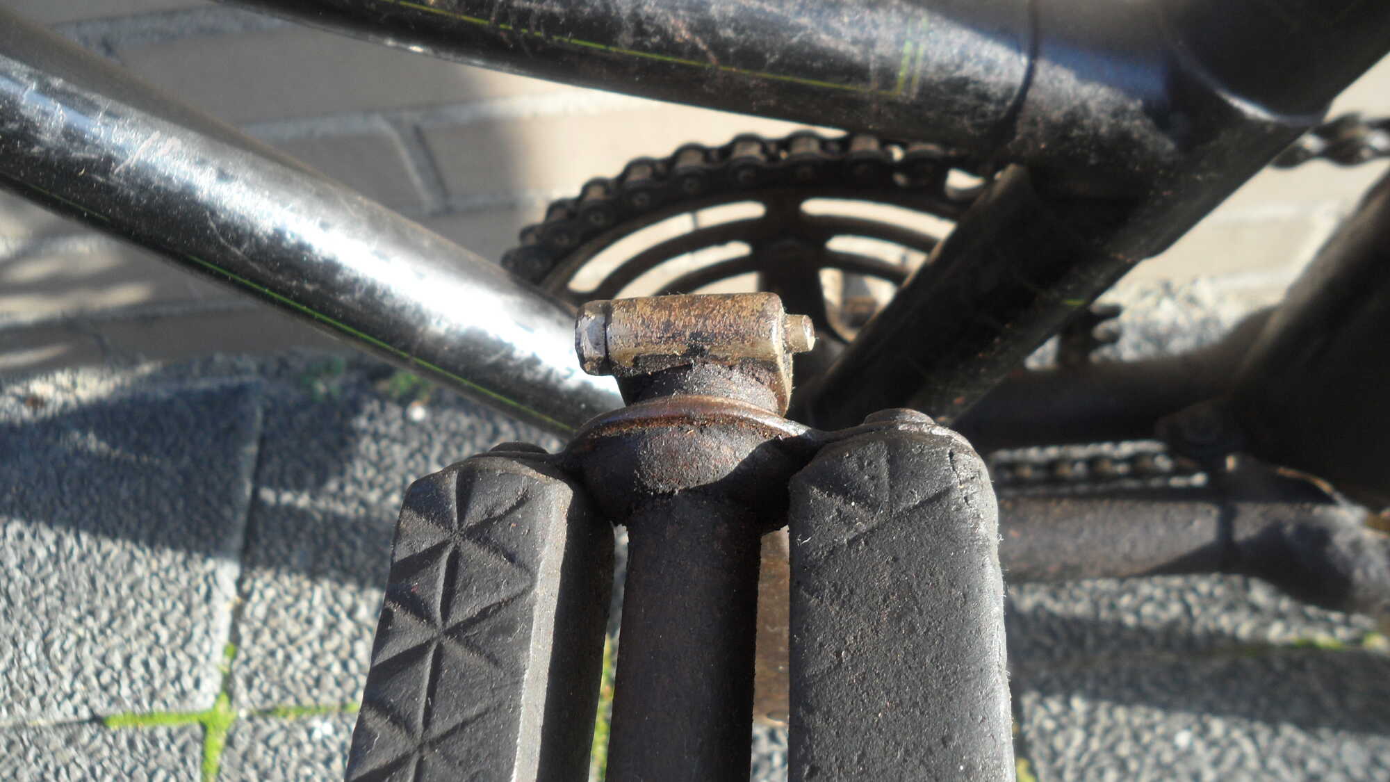

Hallo Jos,
Bij gelegenheid kijk ik graag eens naar de maten van je cranks.
Dank daar voor.
Ik zie op de foto al een L staan (en andere interessante benamingen) Dat moet inderdaad linkse draad zijn.
Dank daar voor.

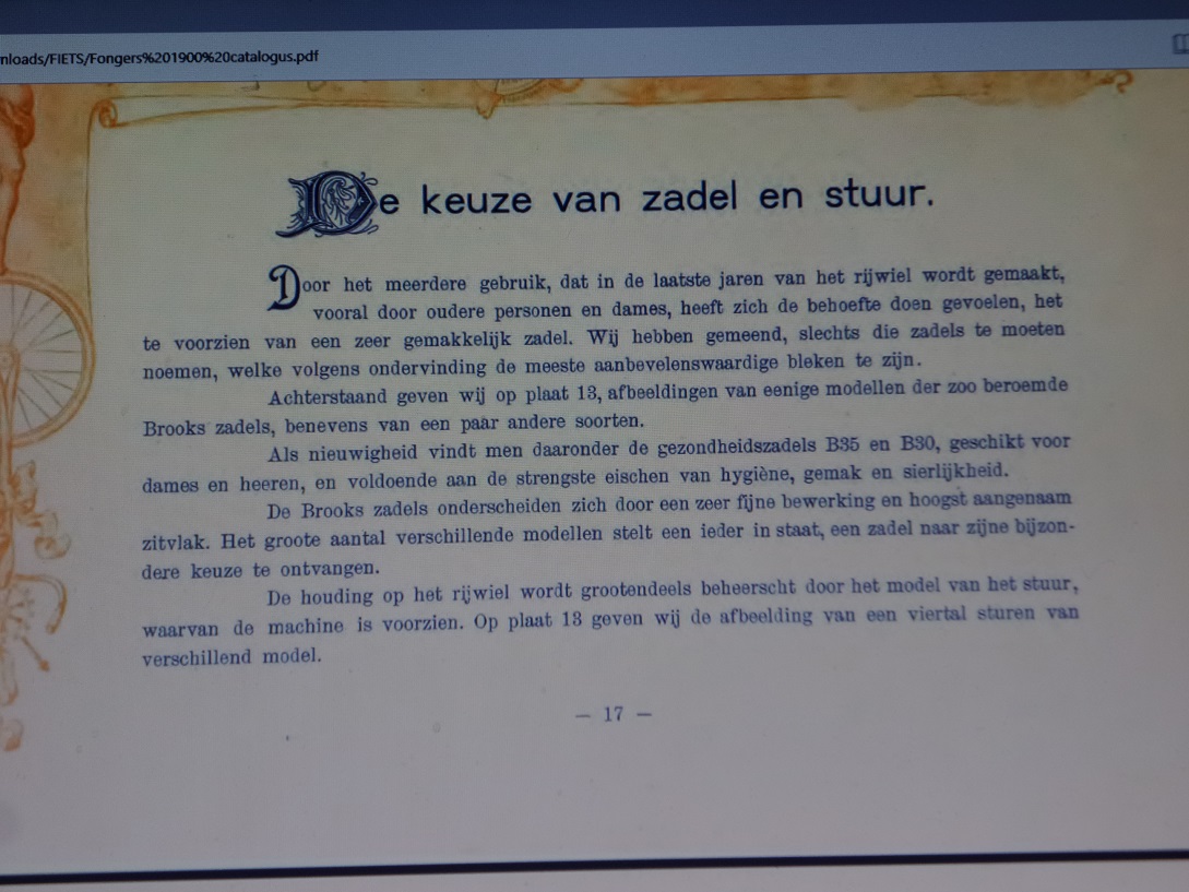

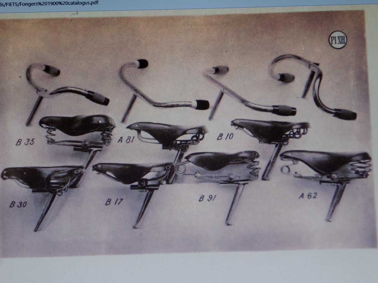

hallo Maarten was leuk al dat oude ijzer afgelopen weekend ,en de naald in de hooiberg die je te pakken hebt gekregen.
Om op het stuur terug te komen in de catalogus van 1901 staan op de laatste pagina meerdere sturen afgebeeld ook met de bekende lug met voorbouw dus bij gebruik van een dergelijk stuur doe je geen afbreuk aan de geschiedenis .
