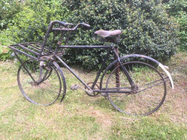

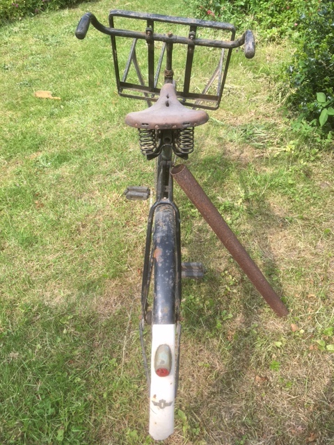

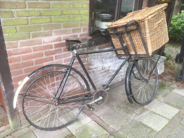

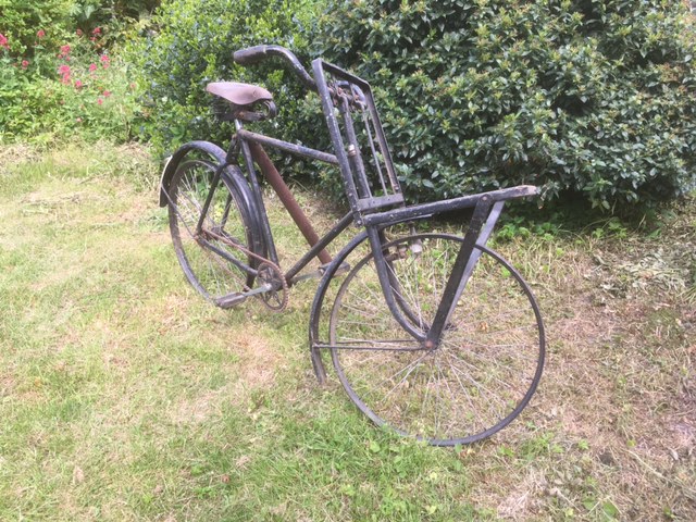

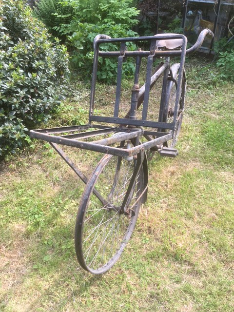

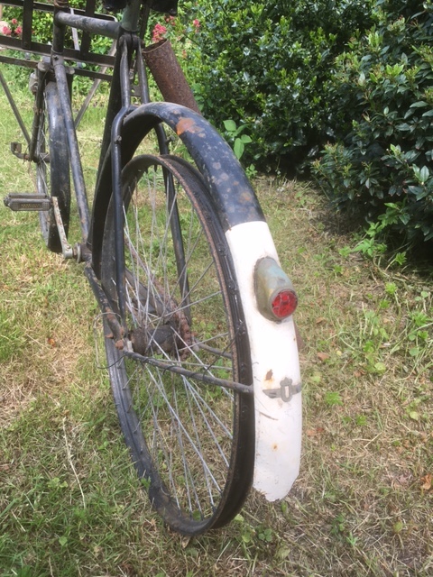

Onderstaande union transport fiets met lettertandwiel stondt enige tijd geleden op marktplaats.
Uit nieuwsgierigheid heb ik contact opgenomen met de verkoper met de vraag of hij meer foto's van de fiets had.
Aangezien ik totaal geen kijk heb op transport fietsen ga ik de fiets zelf niet kopen. Misschien interessant voor 1 van de mannen die er wel in thuis zijn?

Dat is geen transportfiets: mist een buis. Gewoon een toerfiets met transport voordrager erop gemonteerd.

Jeroen Zuiderwijk schreef: 26 jul 2021, 20.24 Dat is geen transportfiets: mist een buis. Gewoon een toerfiets met transport voordrager erop gemonteerd.
Is dat wel zo? Ik pareer nu wel één van de grootste liefhebbers/kenners - althans, op dit forum, maar er zitten op deze fiets toch van die lompe brede transportfiets spatborden en het frame en de voorvork zijn daar zo te zien ook naar?
Moet een transportfiets per definitie die twee buizen hebben? Waren er in den beginne dan geen transportfietsen met maar één buis?

Dit zijn behoorlijk smalle spatborden, zelfs voor een toerfiets. Bij transportfietsen waren die 70mm breed of breder, en dit lijkt meer 50mm. De enige fabrikant die transportfietsen heeft verkocht met enkele bovenbuis is Fongers in de jaren '20, en Eysink (maar dan wel een aparte frame constructie). Verder zijn Nederlandse transportfietsen sinds het begin van de vorige eeuw uitgerust met dubbele bovenbuis. Union transportfietsen zijn bekend uit foldermateriaal vanaf 1912, en vanaf het begin ook met dubbele bovenbuis. Een optie is nog dat het een dienstfiets is. Dat is een tussenvorm tussen toer- en transportfiets, vaak met enkele bovenbuis, maar wel versterkte voorvork. Ik ben alleen nog nooit een Union dienstfiets in foldermateriaal tegengekomen.

toch denk ik dat het een dienstfiets is ; vork , rek stuur zadel zijn wel veel onderdelen van een transportfiets voor op een toerfiets

Het frame is passend voor de brede spatborden dit is dus een dienstfiets en door het rek erop gebruikt als transportfiets en zeer de moeite waard om uit te zoeken welk merk.
