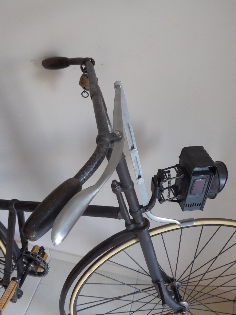

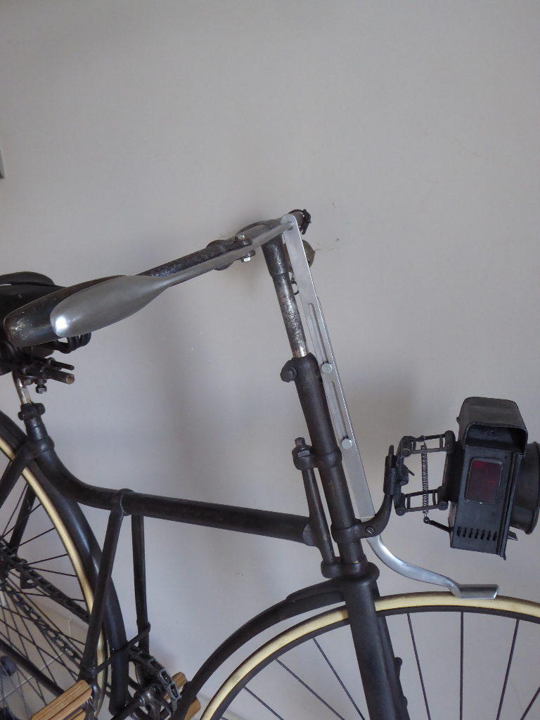

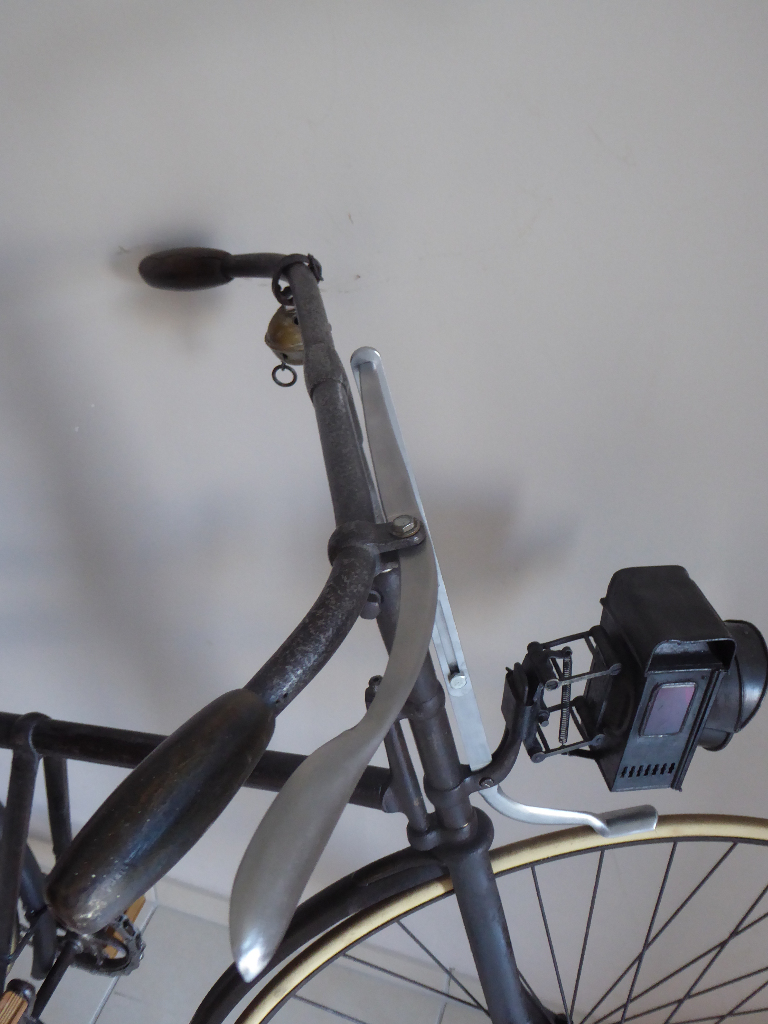

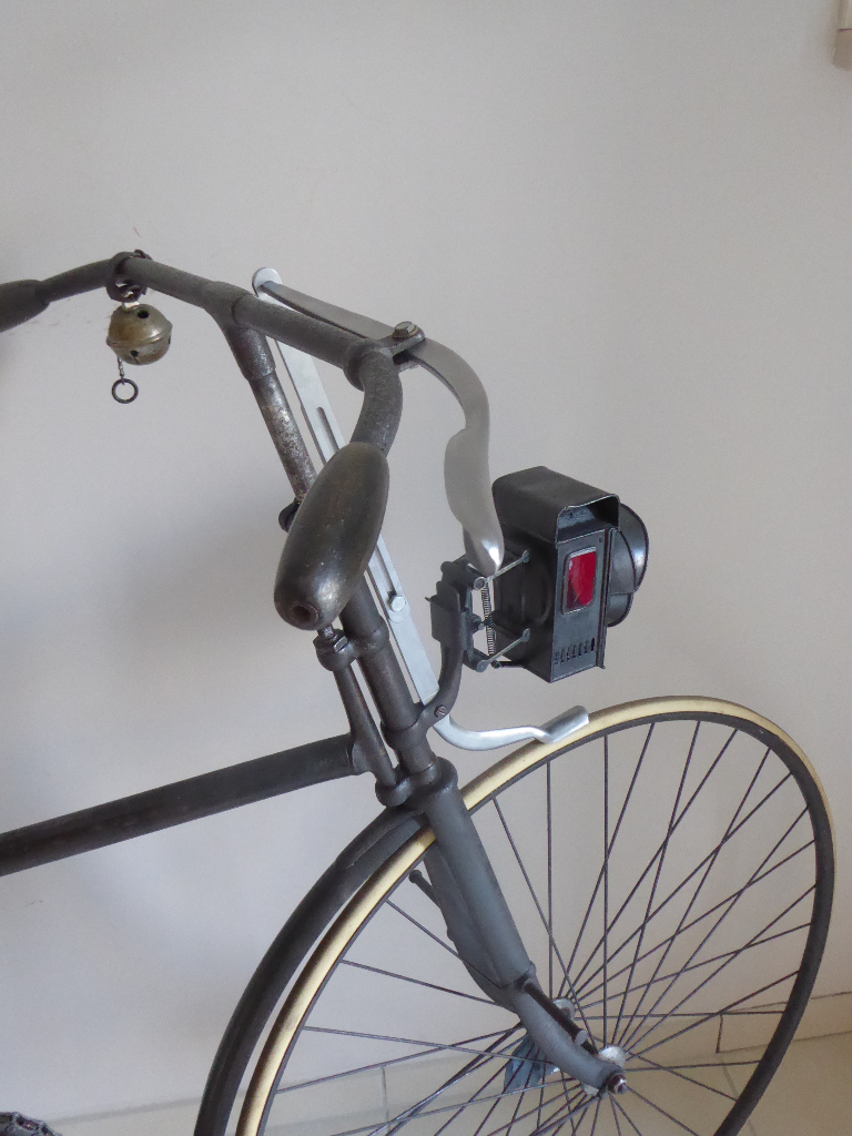

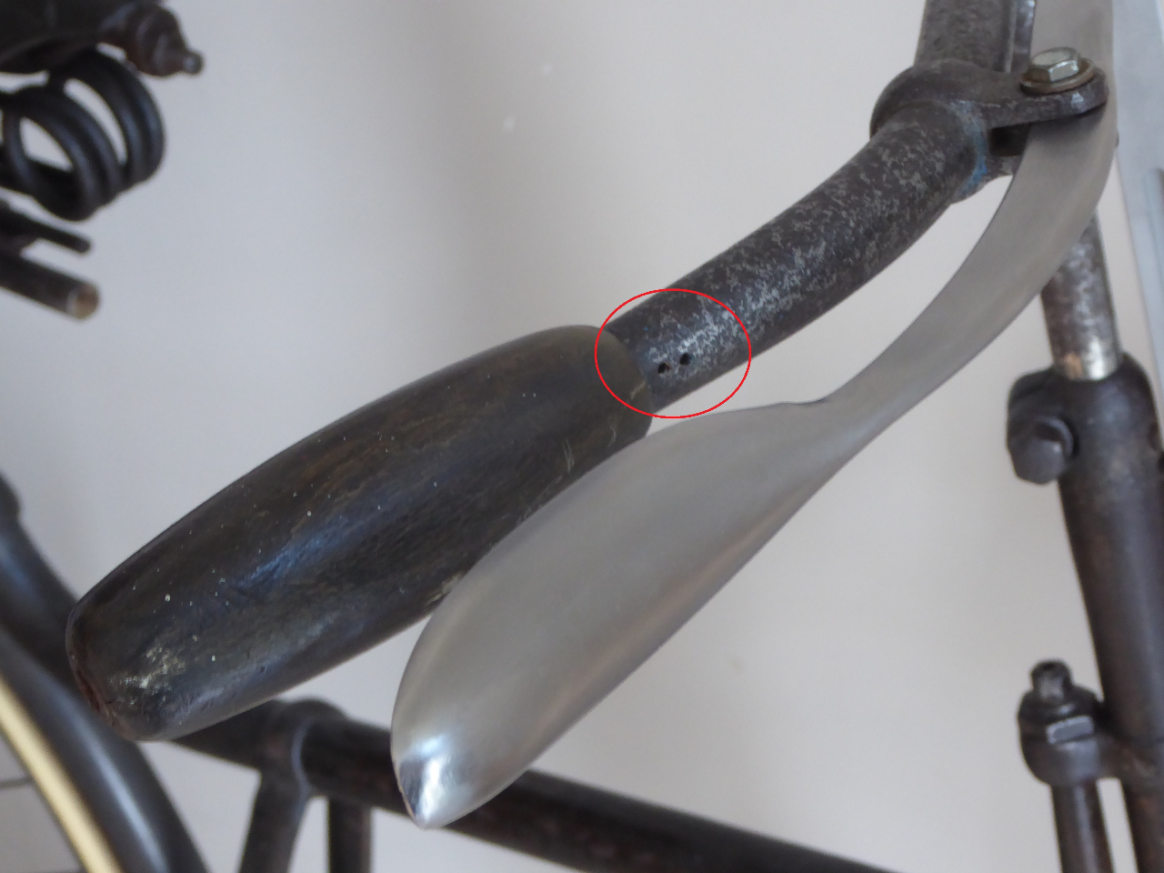

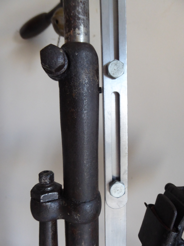

Vandaag de bandrem gemonteerd. Het stuur staat nu in de hoogste stand. Ik kan het stuur ongeveer 8 cm laten zakken. Wanneer de winter weer nadert, ga ik hem laten roesten.
Alleen het verenband plaatje moet ik nog ergens monteren.
Zou het niet kunnen dat in de twee gaatjes het verenband plaatje tegen het stuur bevestigt werd? Ik zou anders niet weten welke functie ze hebben.
Bart

Bart het is met grote zekerheid te zeggen dat de gaatjes in het stuur
voor het remveer plaatje is.
het loopt vandaar en scharniert tegen de greep.
groet Theo

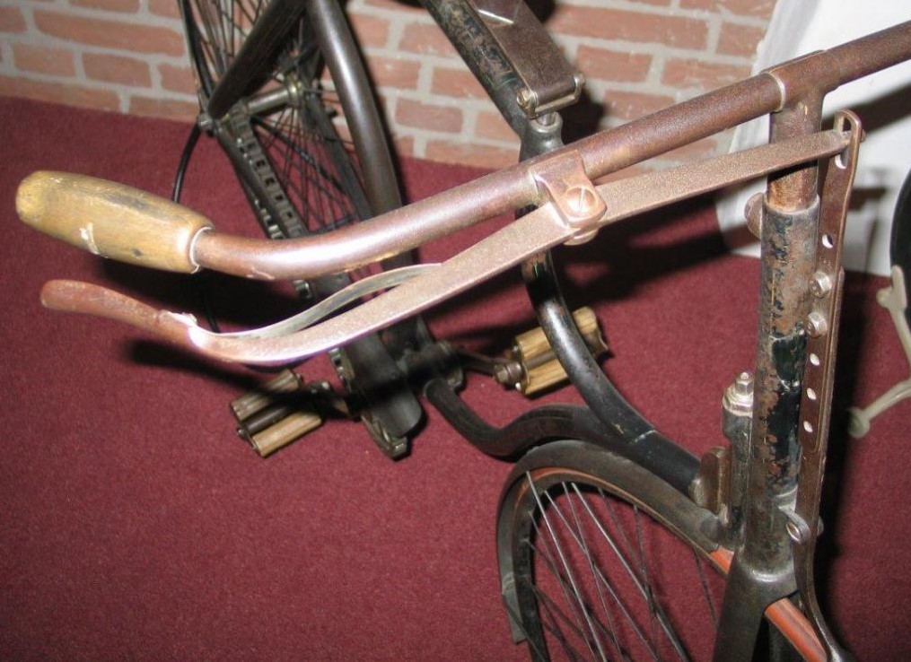

Ziet er super uit Bart,
heb je dit nou van een origineel kunnen kopieren of is het een soort van inschatting hoe het eruit heeft gezien, gebaseerd op de folders?

Allen bedankt voor de tips en complimenten.

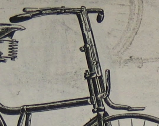

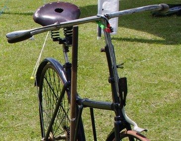

Maarten, ik heb me grotendeels gebaseerd op de afbeelding uit de folder en de foto van de Sparkbrook die stond op de bicycleshow in Knavesmire. Alleen twijfel ik of de rem van deze fiets volledig origineel is. Het stuur staat vrijwel op zijn hoogste positie en kan niet naar beneden geplaatst worden omdat de bouten in de spiebaangleuf bovenaan staan. Ze hadden eigenlijk ergens onderaan in de gleuf moeten staan. Wat me ook opvalt is dat de zool ver van de band staat. De remhendel moet al een serieuze hefboom maken om de band te raken.
Ook heb ik een rekening gehouden met de constructie van de Rover fiets.
Het is een beetje koffiedik kijken hoe de rem er juist uitgezien heeft.
