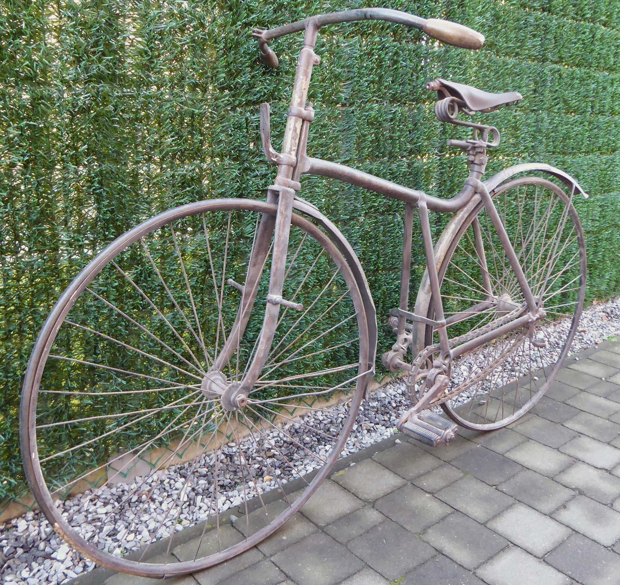

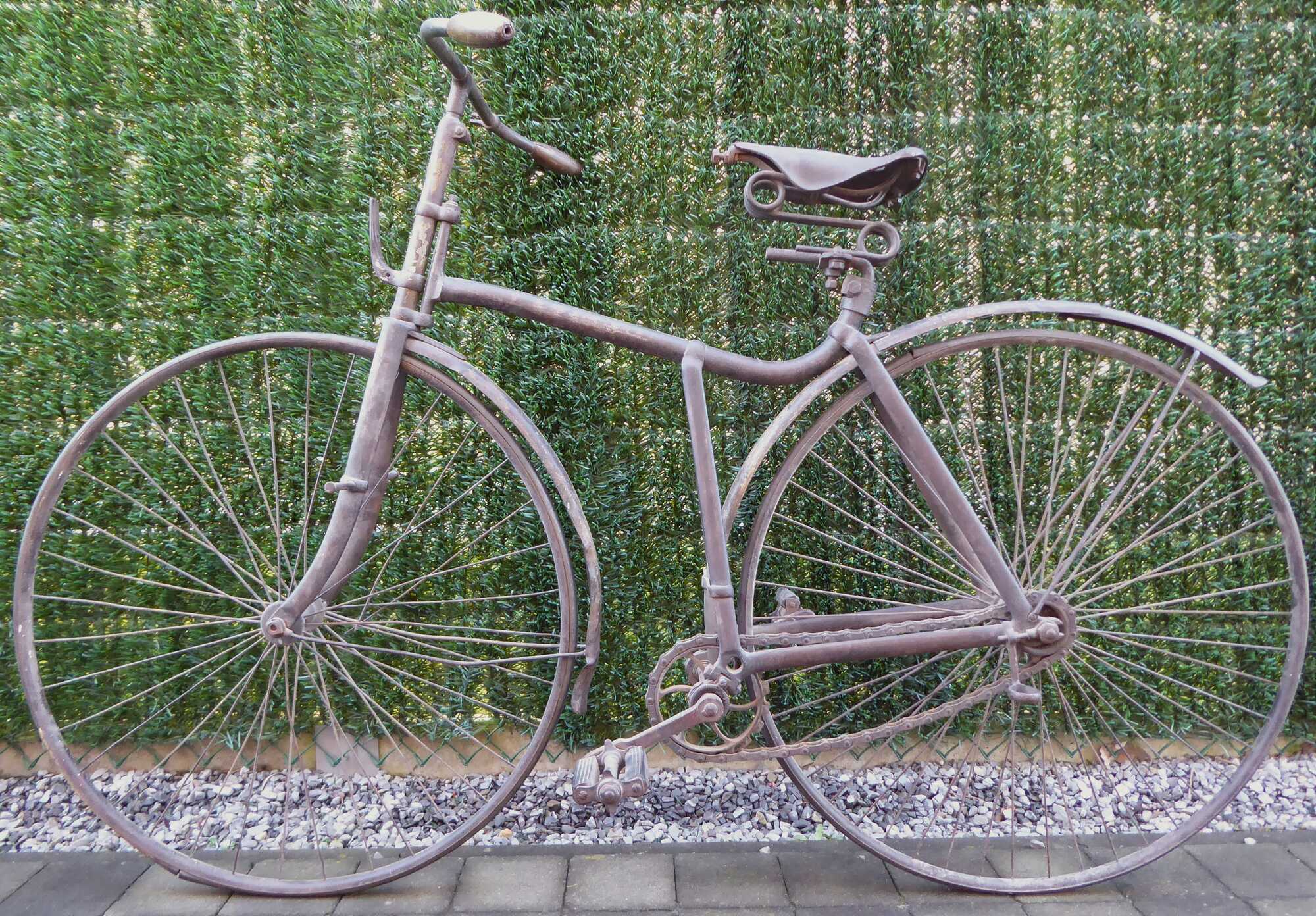

Nu heb ik een echt oude fiets op de kop kunnen tikken.
Is er iemand die me meer kan vertellen over het merk,jaartal,...? Alle info is welkom.
Als ik zo kijk denk ik dat de voorste bandrem ontbreekt. Aan het stuur is een beugeltje om de bandrem te bevestigen denk ik.
Klopt dit?

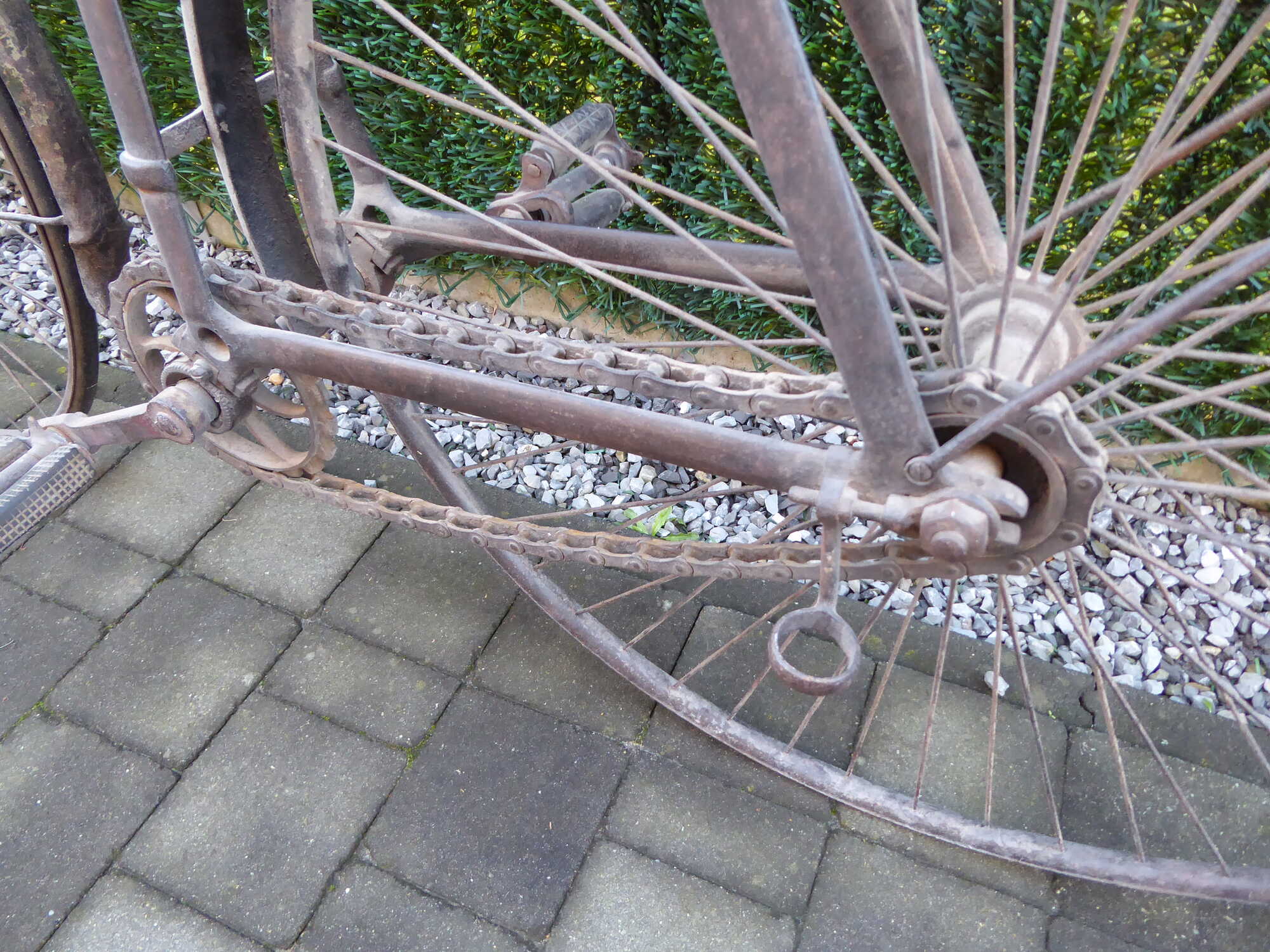

Aan de achteras is een ronde houder gemonteerd. Is dit voor een kaarslamp?
Welk voorlicht werd er origineel gemonteerd? Een kaarslamp of olielamp?
Kan iemand me soms vertellen hoe de pedalen er origineel dienen uit te zien? Ik denk denk dat het metalen frame wel origineel is, maar de rubbers zeker niet.

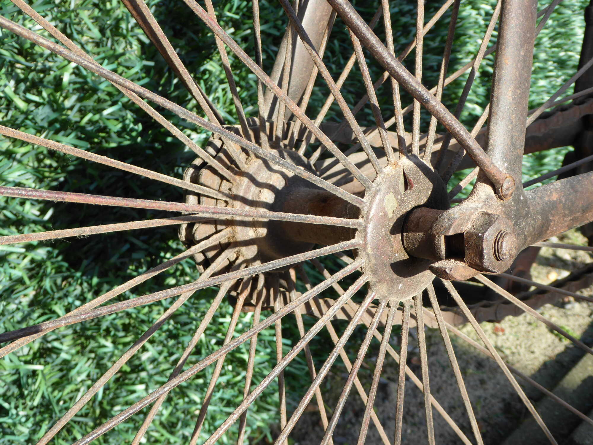

Bij het voorwiel zijn er een aantal spaken los.
Werden deze vroeger met zilver in de naaf gesoldeerd?

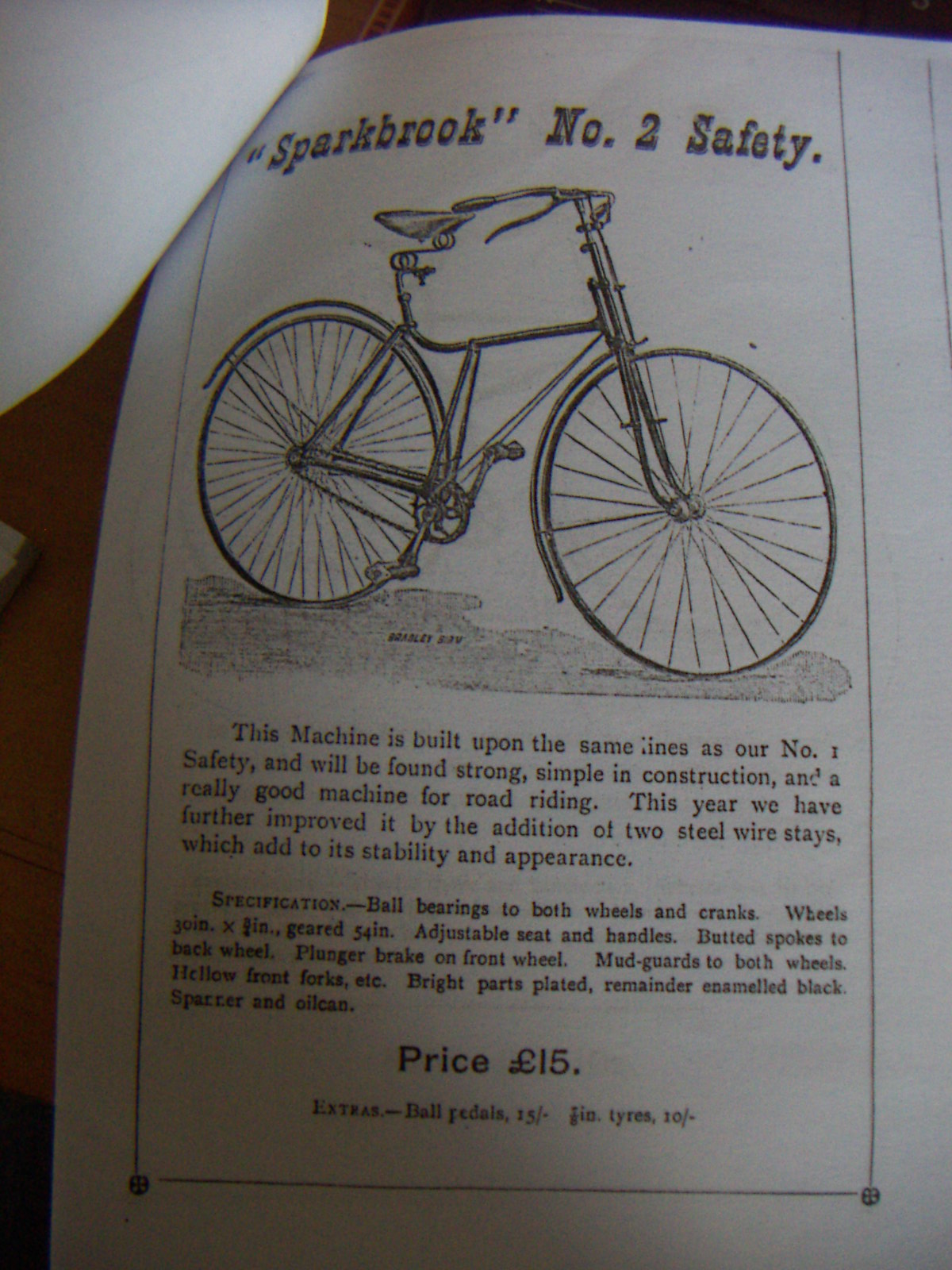

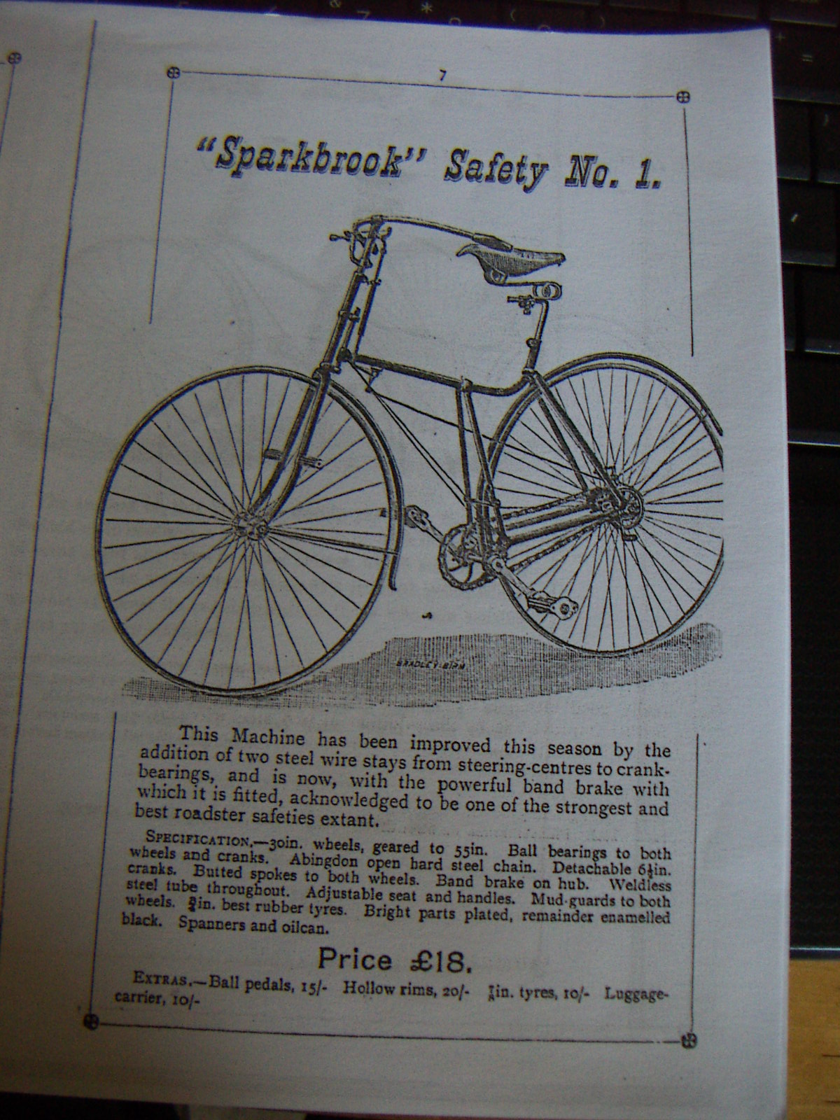

Het is een Sparkbrook Gemaakt in Coventry maar ook bijvoorbeeld verkocht door B.A.Jansen te S-Hertogenbosch.
Deze afbeeldingen komen uit een catalogus van 1890.
Voor zal inderdaad een rem hebben gezeten
en de ronde houder achterop is een opstap voor het rijden. Dat is een overblijfsel van de hoge bi tijd en bleef nog jaren gebruikelijk in de vorm van een lange opstapmoer.
Verlichting in die tijd was meestal een olielamp. Groot en hoekig van vorm met een dik glas met geslepen randen en een veermechanisme als ophanging.
De spaken zitten geschroefd in de naven je hebt een soort klein bankschroefje nodig om de spaken aan te kunnen draaien.
Ik heb daar wel het gereedschap voor. Je klemt het om de spaak waarna je die kan draaien.
Erg mooie vondst. Veel plezier er mee.

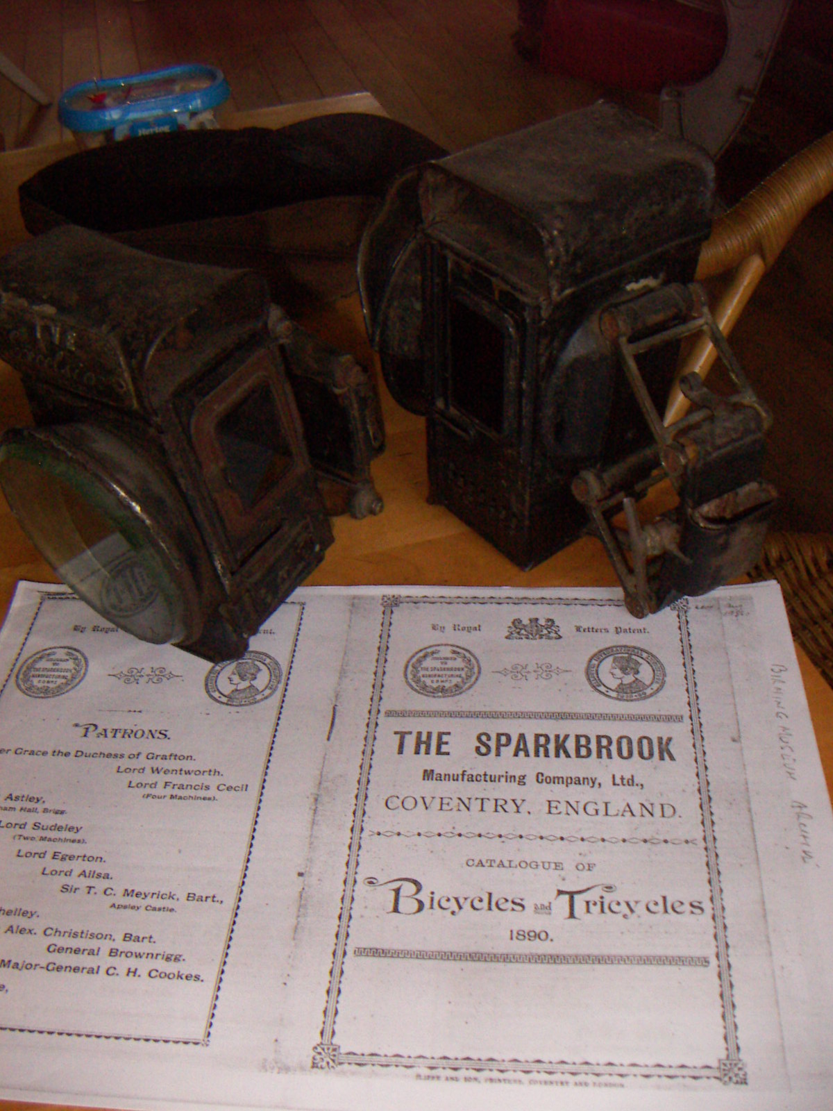

Bij deze nog een foto van de type lampen die op zo`n safety horen.
De lampen zijn niet erg makkelijk te vinden overigens.

De spaken van het achterwiel zijn nog in goede staat. In het voorwiel zijn er wel verschillende spaken die aan vervanging toe zijn. Is er nog aan originele spaken te geraken? Of moet je deze zelf maken? Ik ben in de mogelijkheid om op het werk iets te draaien/frezen. Aan tappen en snijmoer is daar aan te geraken? (eventueel lenen)

Spaken kun je inderdaad het beste zelf maken maar ik zou in ieder geval erg uitkijken met het vervangen van originele onderdelen. het is nooit meer origineel even als herlakken.
Dat laatste haalt de waarde enorm naar beneden.
Punt met spaken is dat je moet zien uit te zoeken wat de originele draad is. Je zal dus een spaak moeten kunnen los draaien. Daarbij is dat soms de draad vastgeroest zit en soms de kop in de velg vast zit. Beide zijn reden tot breuk van zo`n spaak.
Mijn Singer heeft heel gangbare draad die je zo kan kopen/lenen qua tap/snijplaat maar eerder heb ik wel eens een Hillman Herbert and Cooper gerestaureerd die draad had die niet leek wat we tegenwoordig nog kunnen kopen.

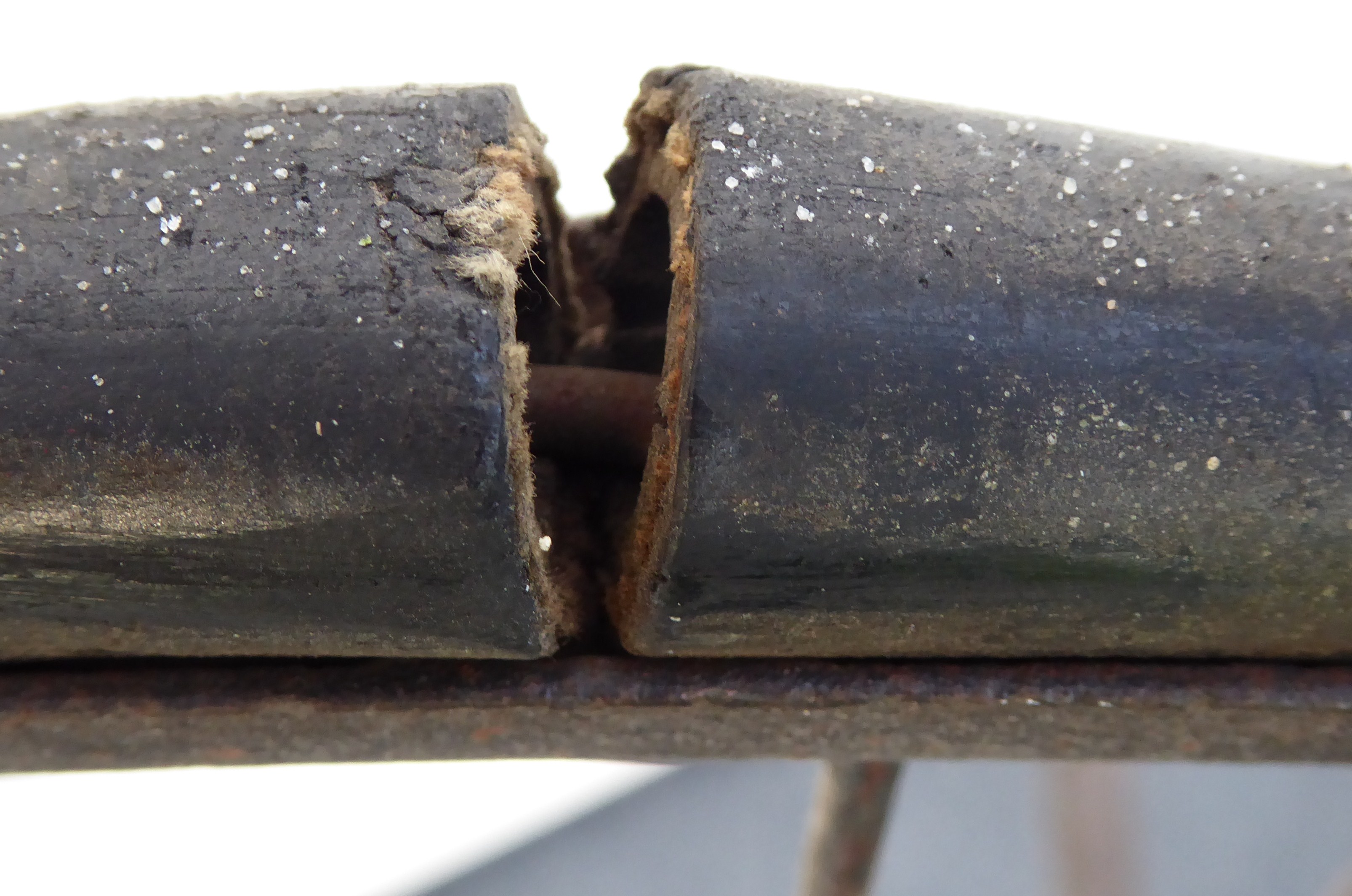

in bijlage een foto van de band. Om zeker te zijn dat het ooit een eigen creatie was en het niet origineel is.
Volgens mij is er gewoon een rubberen drukslag gebruikt en samengebonden met een metalen draad. Origineel of niet?

We hebben op het werk een set om zelf o-ringen te maken. De uiteinden heb ik gelijmd met de meegeleverde loctite 406. Dit is verdomd sterk spul! Zou dit niets kunnen zijn om mee te lijmen?
