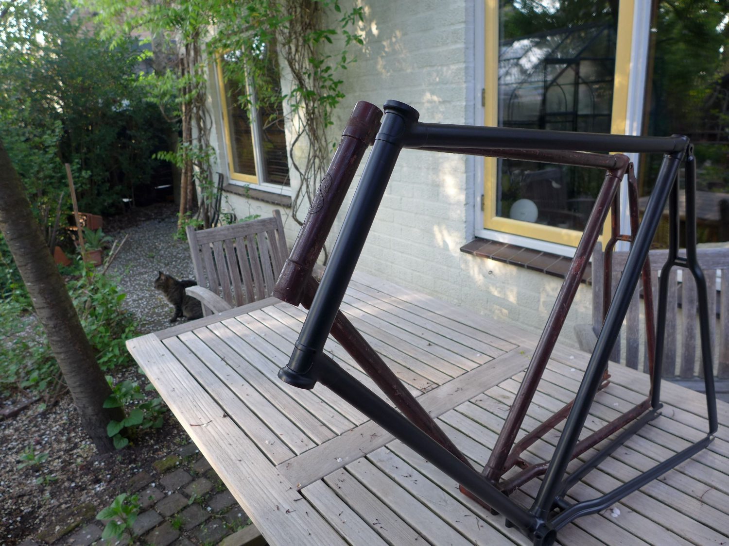

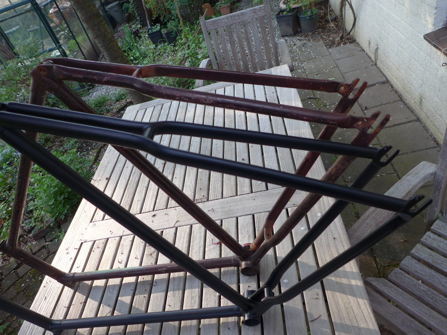

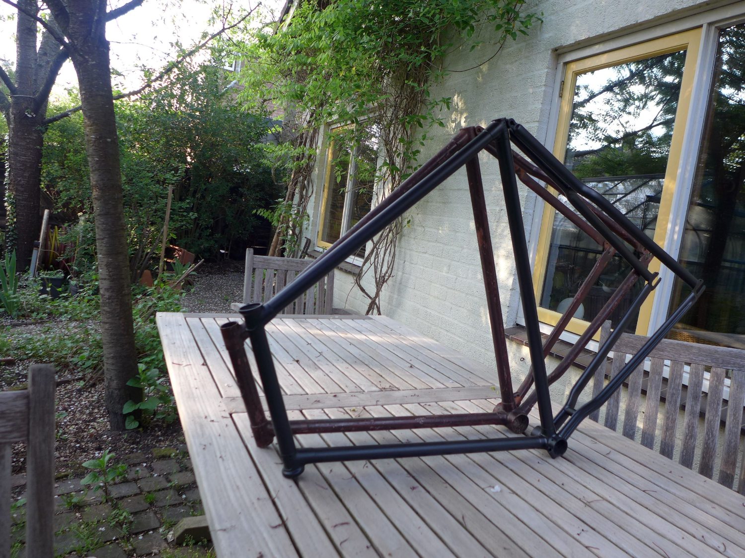

Het is alweer enige tijd geleden dat ik aan de Swift herenfiets heb kunnen werken. Veel andere projecten die om voorrang vroegen.
Dat gaat nu weer veranderen ten gunst van de Swift en als eerste dingetje heb ik een Simplex frame uit de voorraad gehaal om die eens te vergelijken met de Swift. Beide toerfietsen met een 68cm frame (de Swift in inches uitgevoerd 27 inch) maar qua uiterlijk zo totaal verschillend dat je het niet zou geloven.
twee frames van 68cm
De Simplex geeft de indruk een 65 cm frame te hebben daar waar de Swift eerder het beeld oproept van een 70 cm frame.
Het balhoofd van de Swift is dan ook even hoog als dat van m`n Fongers HZ70 (71,5 cm frame) terwijl het Simplex frame een balhoofdbuis heeft die 1 cm korter is dan bijvoorbeeld de 66cm (26 inch) Raleigh.
Veel heeft te maken met de framehoeken. Doordat die bij Simplex groter zijn , de verticale buizen platter liggen kom je uit op een relatief lange zitbuis. de staande achtervork bij de Simplex levert daardoor weer in lengte in. Met name te zien aan het kortere stuk boven het spatbord
Het Swift frame is ook nog eens korter .Met name de liggende achtervork. De trapas van de Swift ligt ook hoger boven de weg dan bij de Simplex.
Dat beïnvloed de hoogte van de bovenbuis en lengte van de staande achtervork en balhoofdbuis lengte ook sterk. En de Swift voorvork is ook een stuk korter.
Het voorspatbord stuit tegen de kroon en de voorband gaat net onder de kroon door waardoor de balhoofdbuis als het ware verder naar beneden doorloopt.
Vroege fietsen met voorspatborden die eindigden tegen de kroon hebben meestal een andere geometrie. Ga je het voorspatbord moderniseren (doortrekken onder de kroon door) dan dien je de vork te verlengen. gevolg daarvan is dat de bovenbuis van het frame op gaat lopen .
Dat is vermoedelijk de reden dat Fongers lang heeft gewacht met het doorvoeren van deze modernisering. De framegeometrie moest op de schop.

Veelal geeft de lengte van de balhoofdbuis een indicatie van de framehoogte, maar niet meer dan dat. Inderdaad de geometrie (hoeken) van het frame zijn echt bepalend, net zoals het gevolg ervan (o.a. de grondspeling t.o.v. de bracketas)...

echt heel bijzonder om te zien! Als ik fietsen online te koop zie (veilingen etc) kijk ik vaak vooral naar de balhoofdbuis om de framehoogte in te schatten. Maar met name bij de oudere frames is dat dus al gauw misleidend?
Succes verder met je Swift, ik ben heel benieuwd!

Ja, het kan heel verwarrend zijn kwam ik ook achter met deze fietsen.
Ik denk dat de simplex vooral een lager geplaatste trapas heeft. De achtervork lijkt naar de trapas toe schuin naar beneden te lopen.
Ik ga er nog eens naar kijken als de Swift op haar wielen staat.
Nu heb ik contact met een Engelsman die een Swift kruisframe uit 1901 aan het restaureren is. Ook een geweldige fiets met originele remmen.
Dat geeft houvast voor een goede kopie wat betreft de remhendels.
