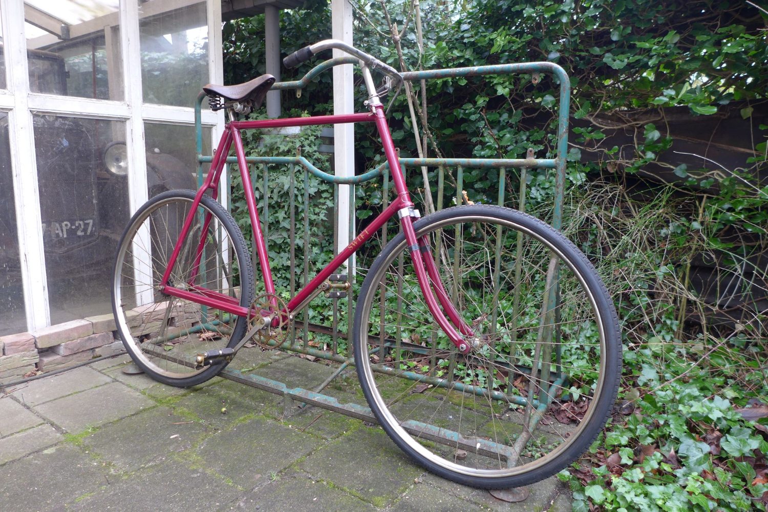

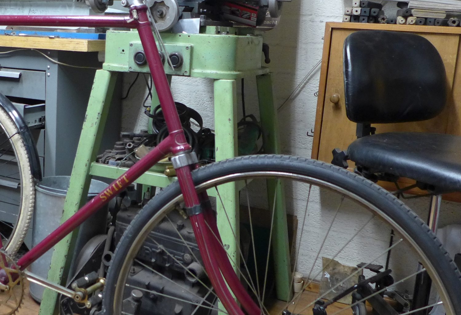

Sinds kort weer een leuk project in de werkplaats.
Buiten tegen het fietsenrek
Een Swift herenfiets met een 27 inch frame,. In centimeters zo`n 68,5 van hart trapas tot zadellug.

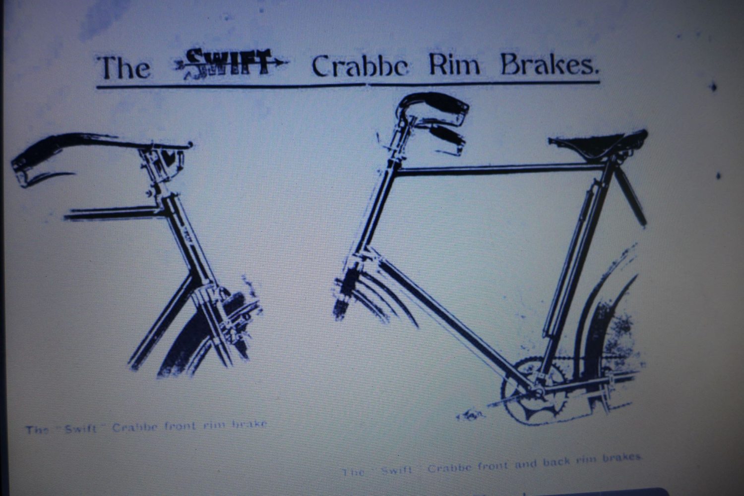

In de catalogus van 1904 staat wel het inverted lever remsysteem van Crabbe beschreven.
Die kant zou ik op kunnen werken hoewel het eigenlijk een iets oudere fiets is.

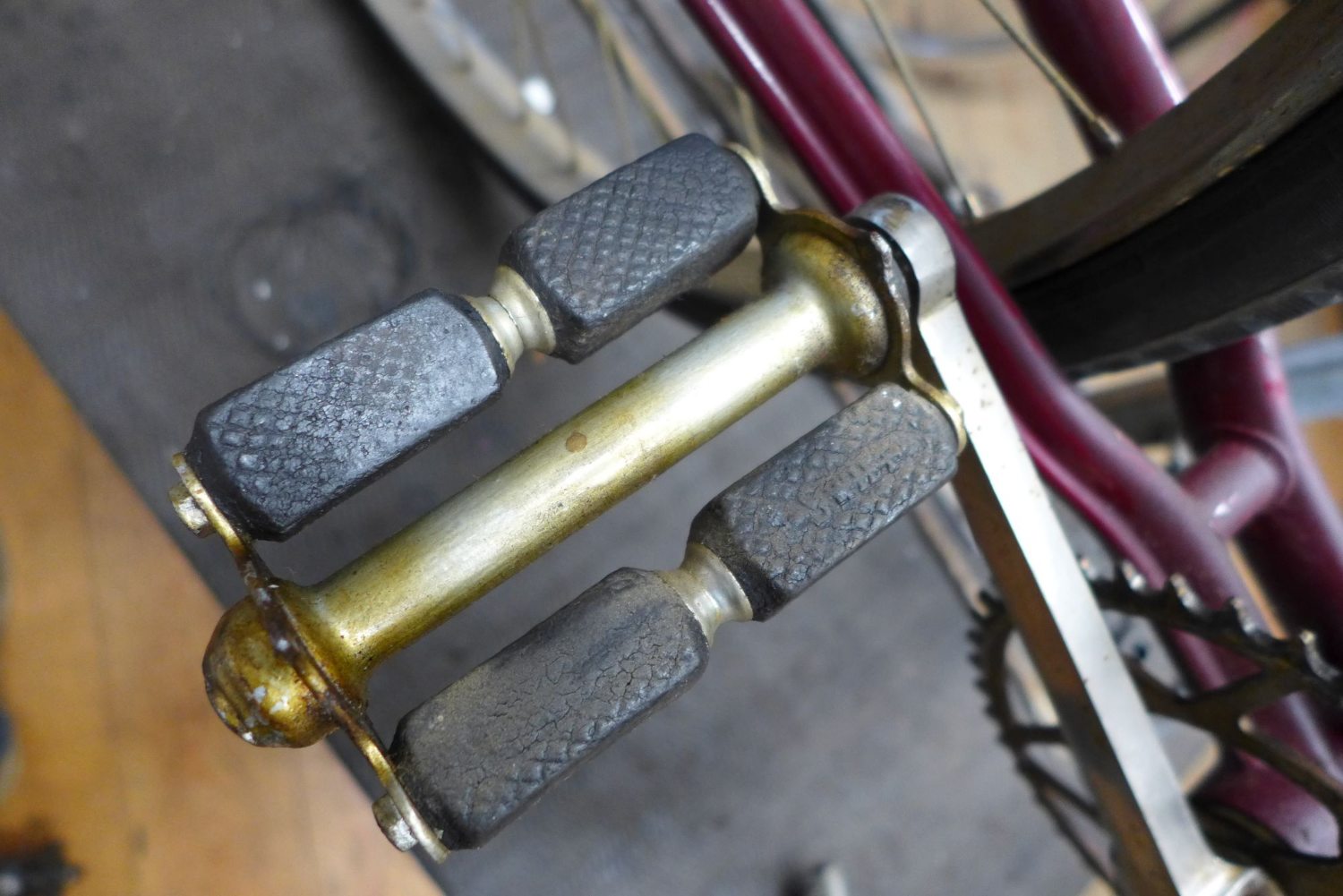

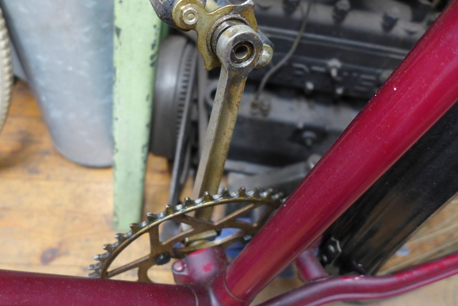

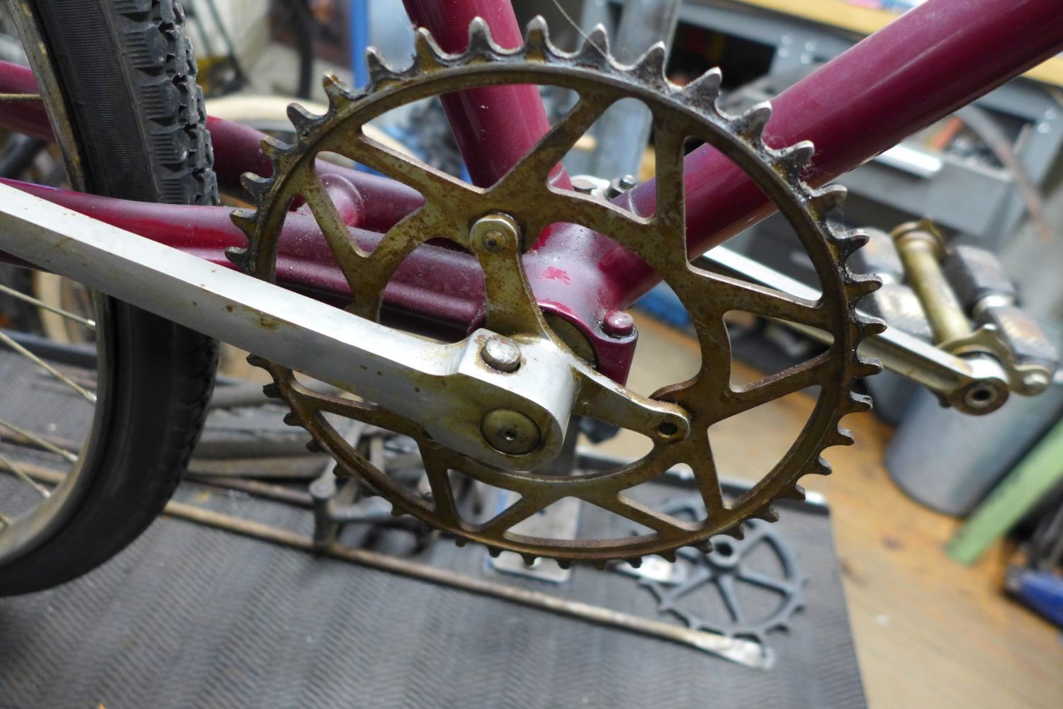

Er zitten een aantal aantrekkelijke onderdelen op de fiets. Pedalen met gedeelde rubbers bijvoorbeeld. Op de rubbers staat Swift en de assen zijn zwaar uitgevoerd.
Een pedaalsleutel moet 19 mm groot zijn om te passen.
De cranks zijn aan de binnenkant uitgefreesd.

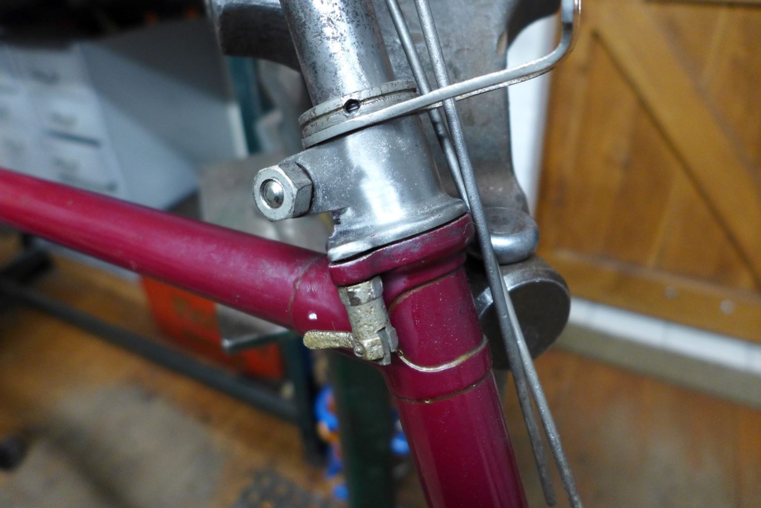

Ook de balhoofdlugs zijn bijzonder met de openingen aan de voorkant.

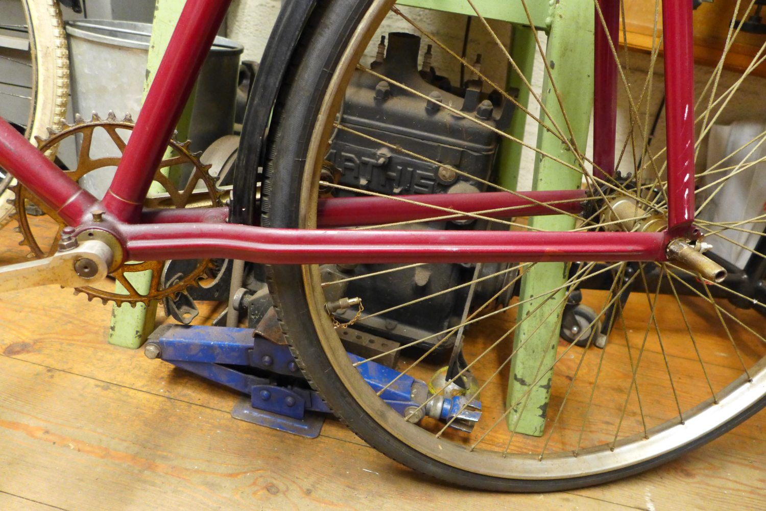

Last but not least ,de geprofileerde vorken.
Bij Swift fietsen zijn de voorvorken vaker voorzien van zo`n typische rug maar de liggende achtervork is hier ook van voorzien. Datr is slechts een jaar of twee zo uitgevoerd.

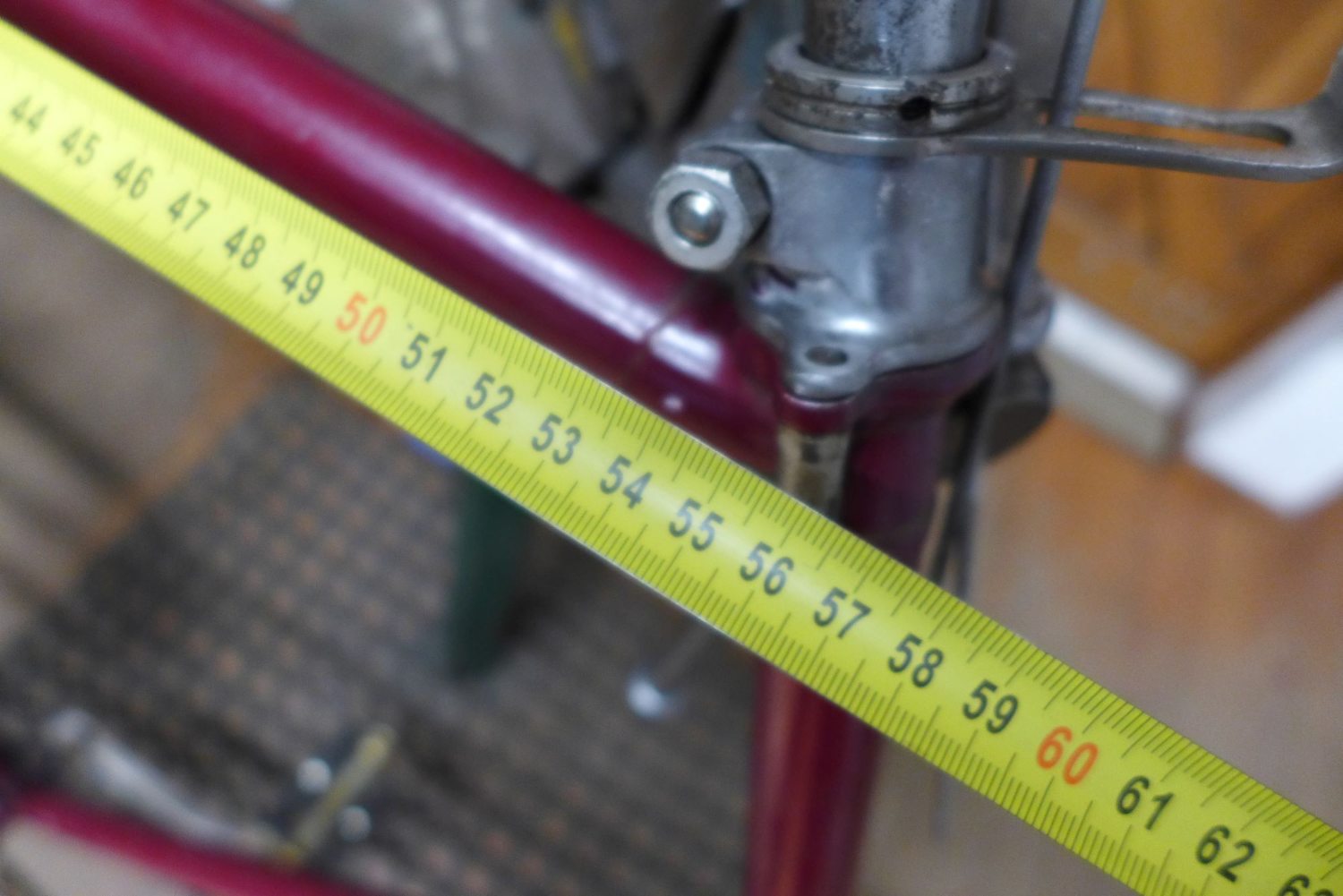

De fiets heeft een uitzonderlijk korte bouw. 56 cm is de bovenbuis van hart zadel tot hart balhoofd.
Dat is nog korter dan mij Fongers HZ70 .Ik ben benieuwd hoe dat zal rijden.
het balhoofd is ook als gevolg hiervan erg lang. Het benadert mijn HZ 70 die in werkelijkheid 71,5 cm hoog is.
De voorvork is van het korte type zoals op vroege fietsen vrij algemeen voorkomt. een voorspatbord kan niet onder de kroon door lopen maar eindigt achter tegen de kroon aan.

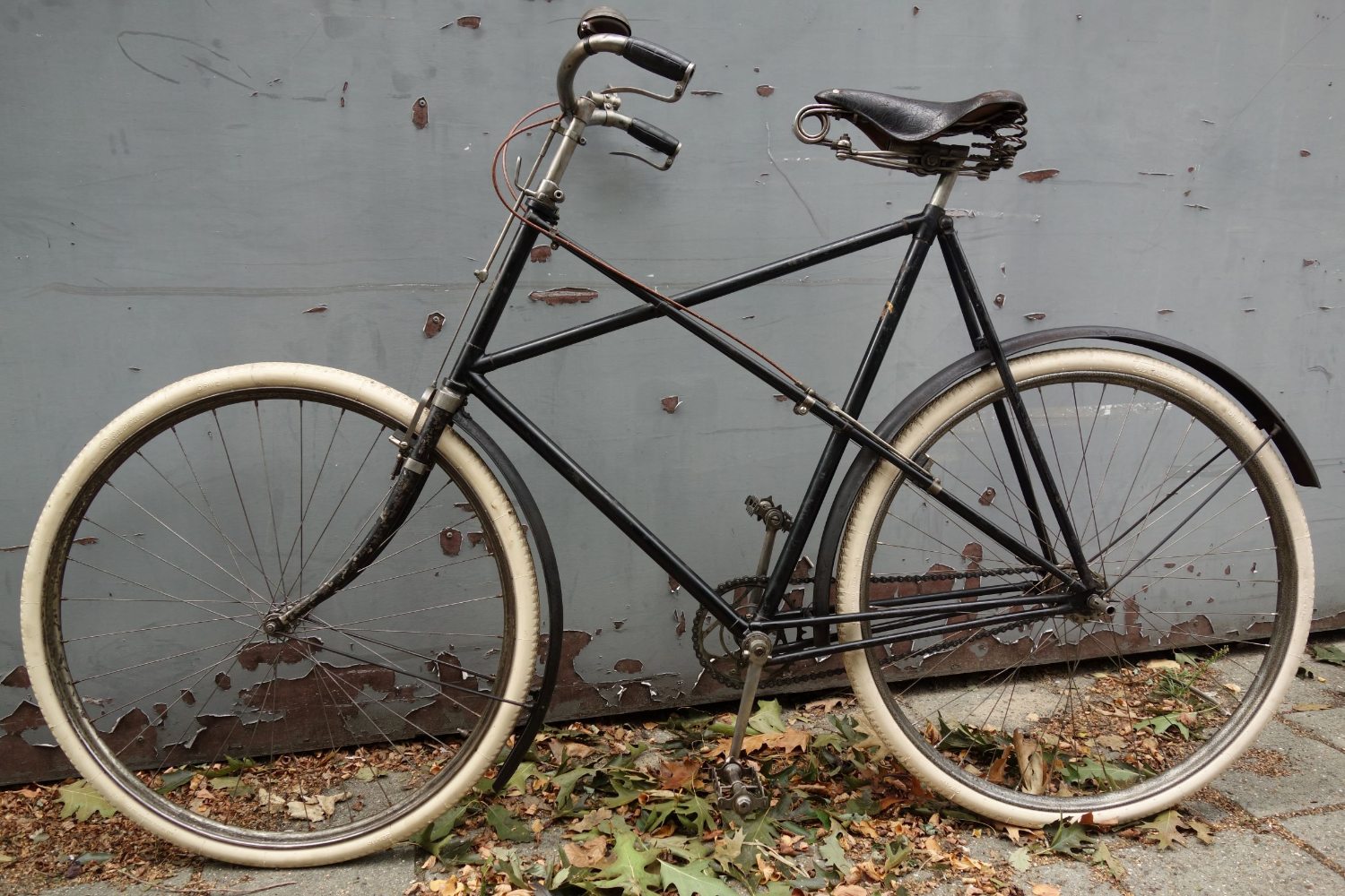

Van Jeroen heb ik geleerd dat zo’n trapas ‘een sliding trapas’ wordt genoemd.
Die werden ook in sommige transportfietsen gemonteerd.
Daar zijn het assen van Bayliss&Wiley type Nr.3
Is dat bij deze Swift ook zo? Ik kan geen bus zien maar misschien zit die verstopt?
Dit zijn een paar fietsen met dergelijke trapassen.
https://www.transportfiets.net/2023/04/ ... n-charles/
https://www.transportfiets.net/2025/02/ ... van-abram/

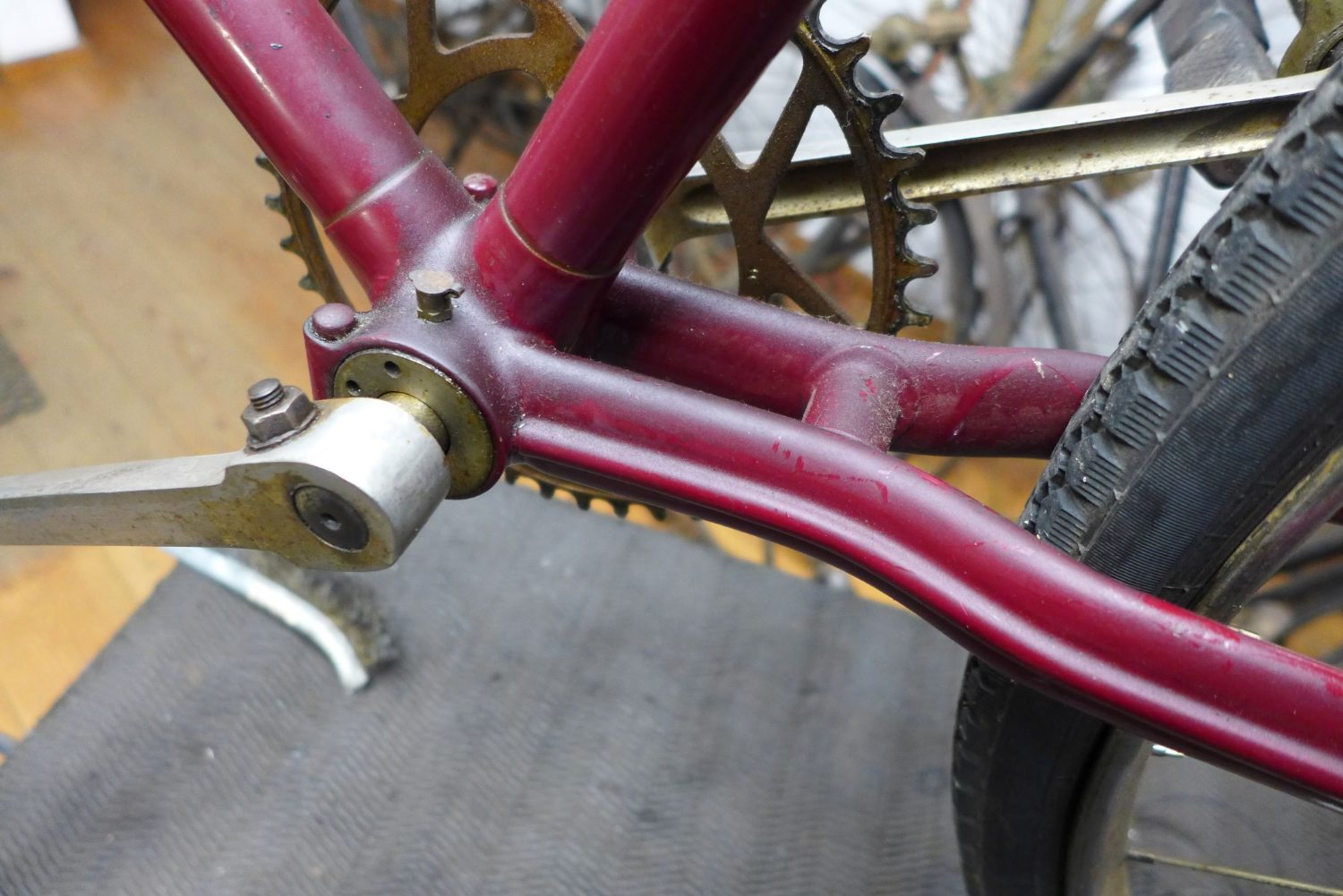

Nee Charles, Deze trapas heeft de schroefdraad direct in het frame zitten. Geen bus dus.
De maat van de cups zijn wel anders en groter dan bij de meer gebruikelijke BSA type trapassen.
Ik weet dat van mijn Swift damesfiets. Die had zo lang in de regen gestaan dat de trapas geheel aan elkaar vast gerot was.
Bij het zoeken naar een andere ,betere cup ontdekte ik de afwijkende maat.
De verticale bouten bij deze Swift trapassen werken als een spie op de cups.
De fixeren de afgestelde trapas door vast te lopen op de draad.
Dat is wel een bekende methode van destijds.

Interessante fiets. Ook de rug in de achtervorkbuis om het geheel stijver te maken, intrigeert mij.

Ja, de geprofileerde buis maakt een stevige indruk maar ik vermoed dat het toch voornamelijk cosmetisch van aard was.
Ze hebben het ook maar kort gedaan. Punt is wel dat in de periode rond 1900 de fabrikanten zich graag profileerde (what`s in a name)
om betere positie te vinden in de markt. Kruisframes, extra buizen links en rechts, girders .Kijk bijvoorbeeld ook naar de Centaur featherweight.
Een fiets met allerlei features.
Al snel werd het allemaal te duur en verdwenen de fietsen met extra`s. Wel een mooie periode als het gaat om speciale mooi uitgewerkte fietsen.

Maarten Waarlé schreef: 8 feb 2025, 16.15 Nee Charles, Deze trapas heeft de schroefdraad direct in het frame zitten. Geen bus dus.
Er zijn ontelbaar veel verschillende systemen en maten gemaakt als het om trapassen gaat.
Deze met spieën is ook een mooie.

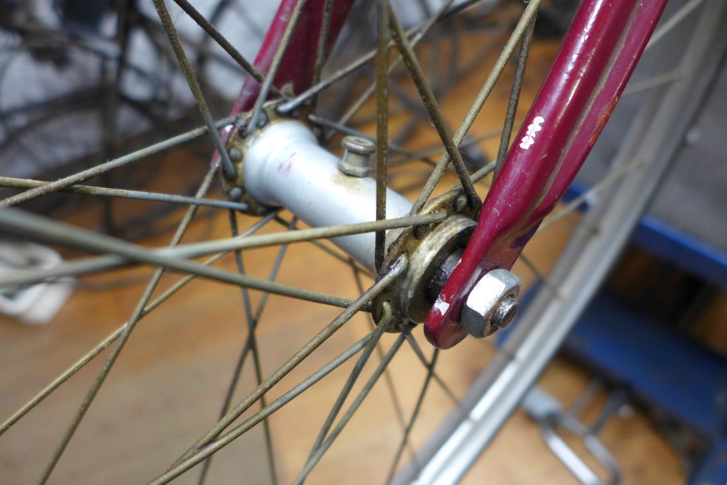

Schitterende fiets. De naven zijn dus ook origineel?
Wat ik vreemd vindt: hoe kan een remsysteem uit 1914 ook maar een beetje origineel zijn op een fiets uit 1902-1903? Of bestaat de originaliteit er dan enkel uit dat het hetzelfde merk is?
groeten,
Berichten: 2759
Re: Swift gents bicycle 1903
Ja, inderdaad, de naven zijn origineel. De conussen hebben ook de verjonging aan het eind waardoor ze in de erg grote gaten van de vorken passen. Typisch Swift. De damesfiets heeft het ook.

In de catalogus van 1904 zie je de omgekeerde remmen en verder naar de wielen toe is het een Crabbe model remsysteem.
Dat zit ook op de Swift damesfiets uit 1914. Bijvoorbeeld ook de vreemde beugeltjes van de remmen die over de geribbelde vork passen. Maar ook de constructie onder de trapas. ziet er precies het zelfde uit .
Met andere woorden , bij de remmen vanaf de buizen die langs het balhoofd lopen is geen of weinig verschil met de fiets uit 1914.
het grote verschil zit `m in het stuur. dat is bij de damesfiets een Swift stuur met remstangen voorlangs en bij de vroegere fietsen dus de omgekeerde remhendels.

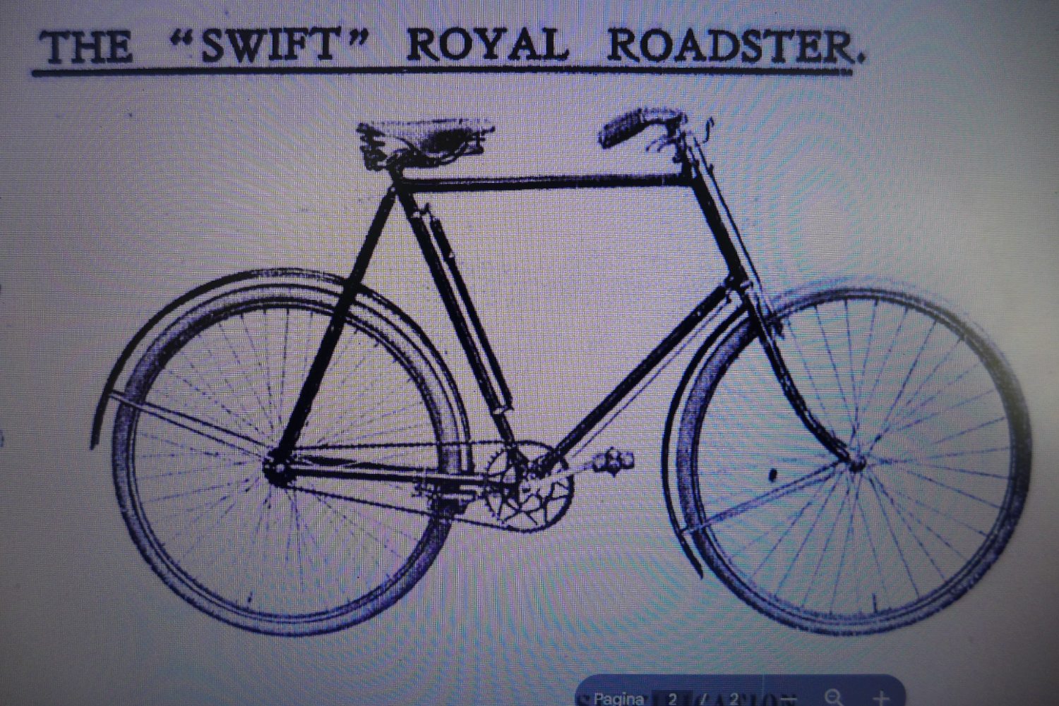

Wat ik ga doen is in ieder geval de remdelen vanaf het balhoofd gebruiken want die lijken te kloppen en het stuur : of tijdelijk het stangenstuur gebruiken of zelf een omgekeerde remmen stuur maken/vinden. Een tekening van een 1903 model Swift (zie hieronder)
heeft ook weer de crabbe remmen op voor en achterwiel maar daarbij heeft die 1903 versie van die dwars geplaatste hevels. Rollende remstangen voorlangs ontstaan pas vanaf 1906 (op uitvinder Sunbeam na die al eerder er mee begon)
