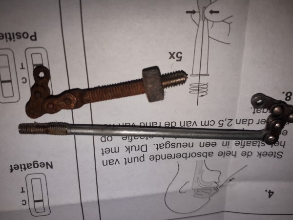

Ik heb momenteel twee problemen met mijn naaf. De stift is kapot en het handvat draait niet. Zou er een SA stift in passen?

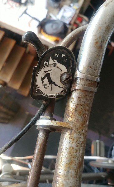

Hoi,
De controlestift in mijn Gazelle naaf is een Torpedo / Sachs stift.
Verder is de inhoud van de naaf zeker anders dan die van een SA naaf. Ook is de afstand tussen 1, 2 en 3 kwa kabel stelling anders dan bij SA, waardoor een SA versteller nooit goed werkt. Je moet een originele Gazelle stuurversteller erbij hebben, of (zoals ik heb, zie foto) een SA versteller die destijds naar Gazelle gestuurd is en daar aangepast (en voorzien van een Gazelle sticker).

Over die sticker: Ik denk niet dat Gazelle zoiets zou doen.

Bandenplakker schreef: 22 nov 2021, 16.47 Over die sticker: Ik denk niet dat Gazelle zoiets zou doen.
Errr, ja, dat kan je wel denken, maar ik vertel je dus dat ze dat ergens eind jaren 80 wel deden. Ik begrijp dat als je in het recent verleden contact hebt gehad met de Gazelle sales afdeling, je je zoiets nauwelijks kan voorstellen. :roll:

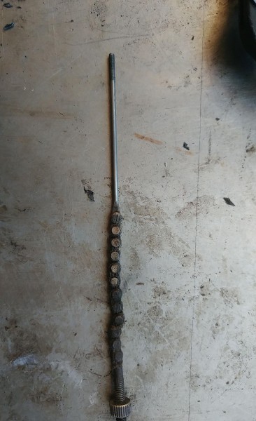

Hmmm mijn controlestift lijkt op één die ik nog nooit gezien heb. Aan binnenkant is de draad vlak en iets breder :?: .
