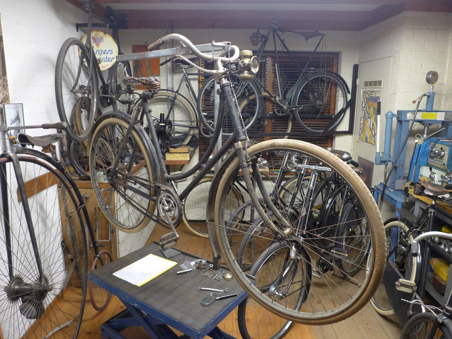

Afgelopen zaterdag de Fongers maar eens wat beter bekeken en uit elkaar gehaald.

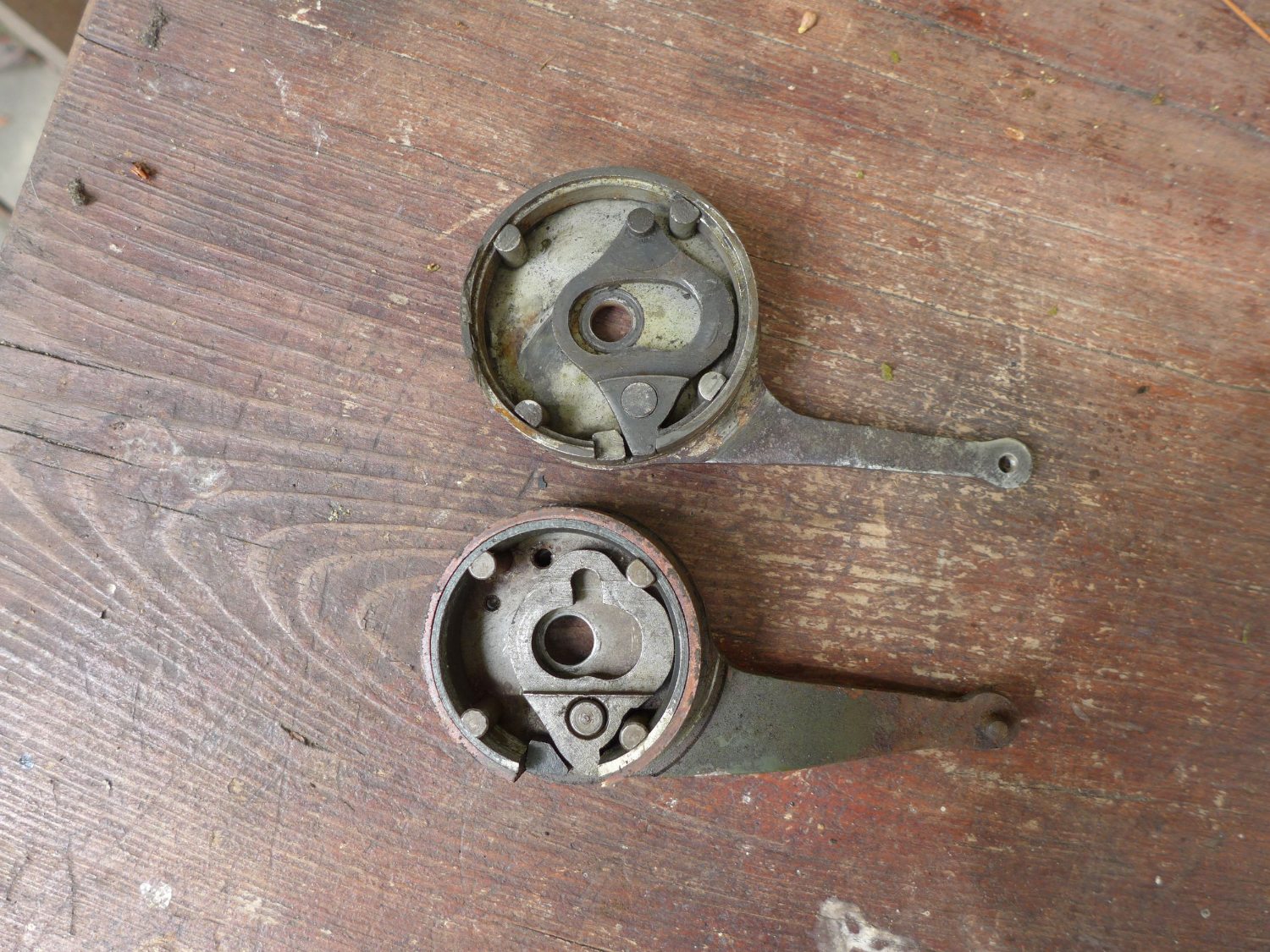

De wielen zijn na alle waarschijnlijkheid toch origineel. Ik heb de Eadie remnaaf onderzocht en opgezocht.
het model is in alle onderdelen afwijkend van de bekende Eadie naven en blijkt van voor 1906 te zijn.
In 1906 is blijkbaar een totale re-design gemaakt .
In de Fongers catalogi van 1903 en 1906 staan ze ook gewoon vermeld. In 1903 nog als'' vrijwiel met tegentraprem'' (10 gulden)
En in 1906 als terugtraprem weer voor 10 gulden en een voorvelgrem voor 5 gulden.

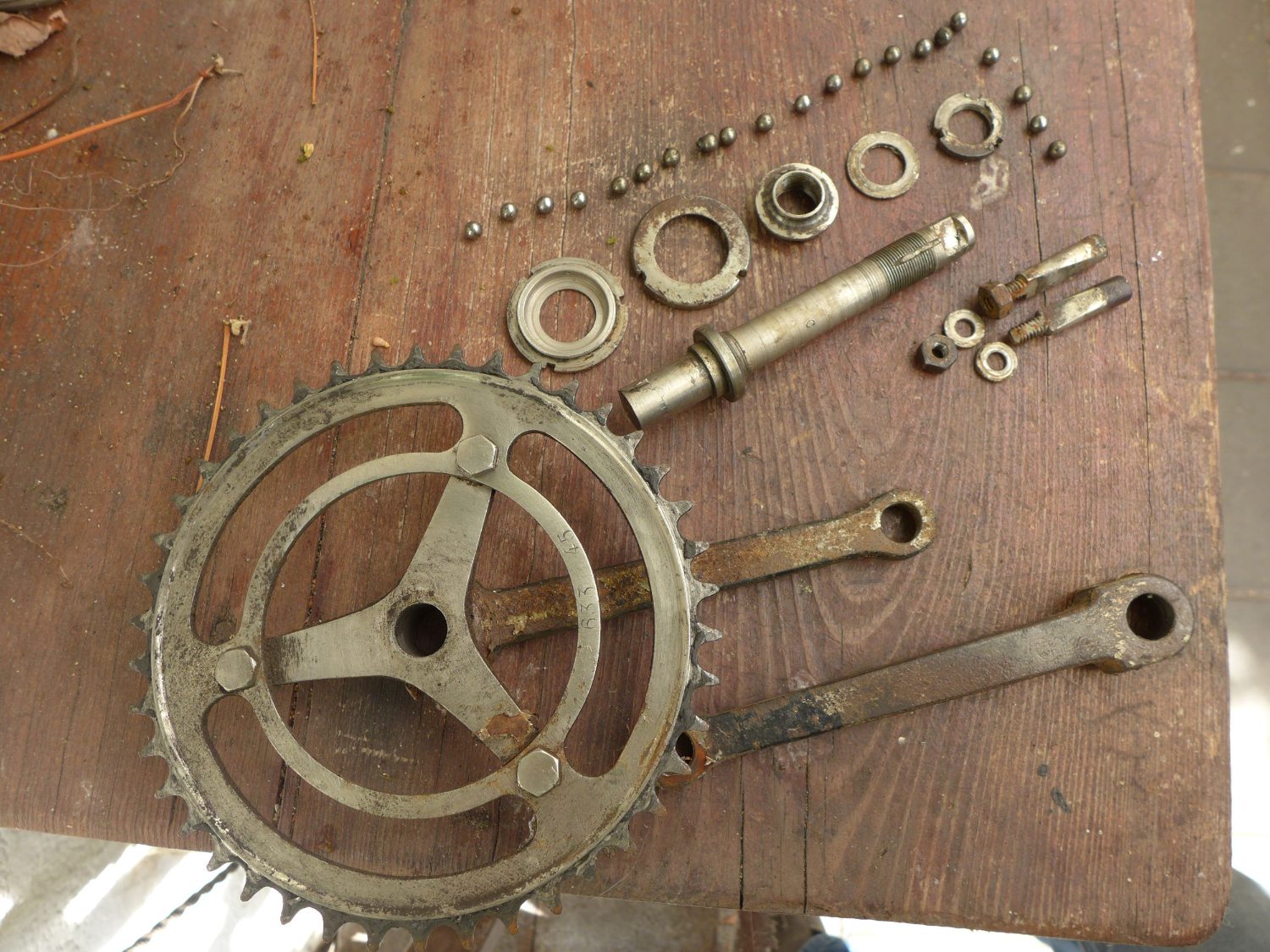

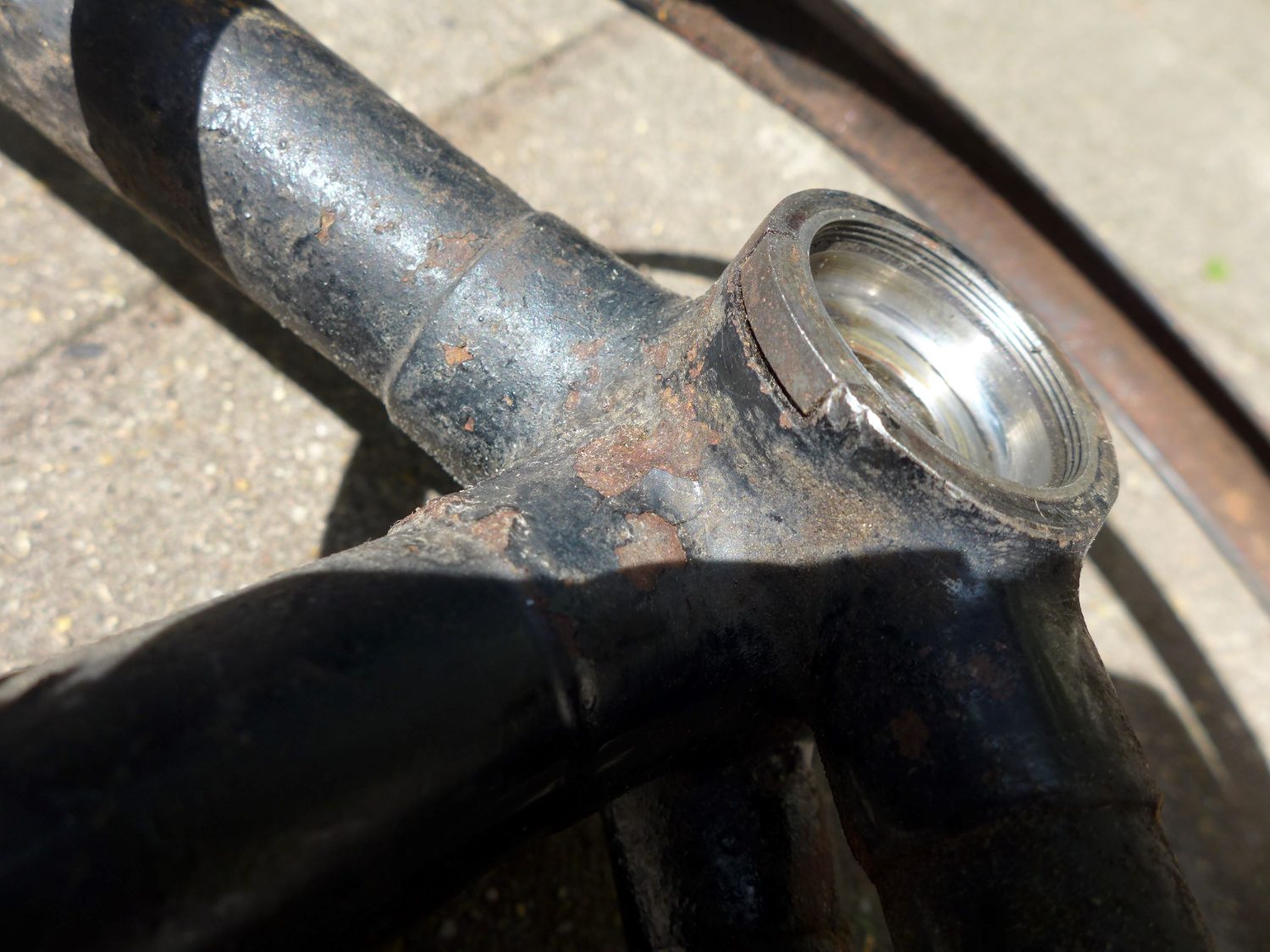

De trapas is van het toen gebruikelijke systeem met conussen die er pas uit kunnen als de stofkappen (links linkse draad en rechts ,achter het tandwiel rechtse draad) verwijderd zijn. Verder redelijke staat. rechter conus lichte inloopschade. Eigenlijk het gebruikelijke beeld: hele goede kwaliteit.
Ik heb het bij die vroege nog niet anders meegemaakt.

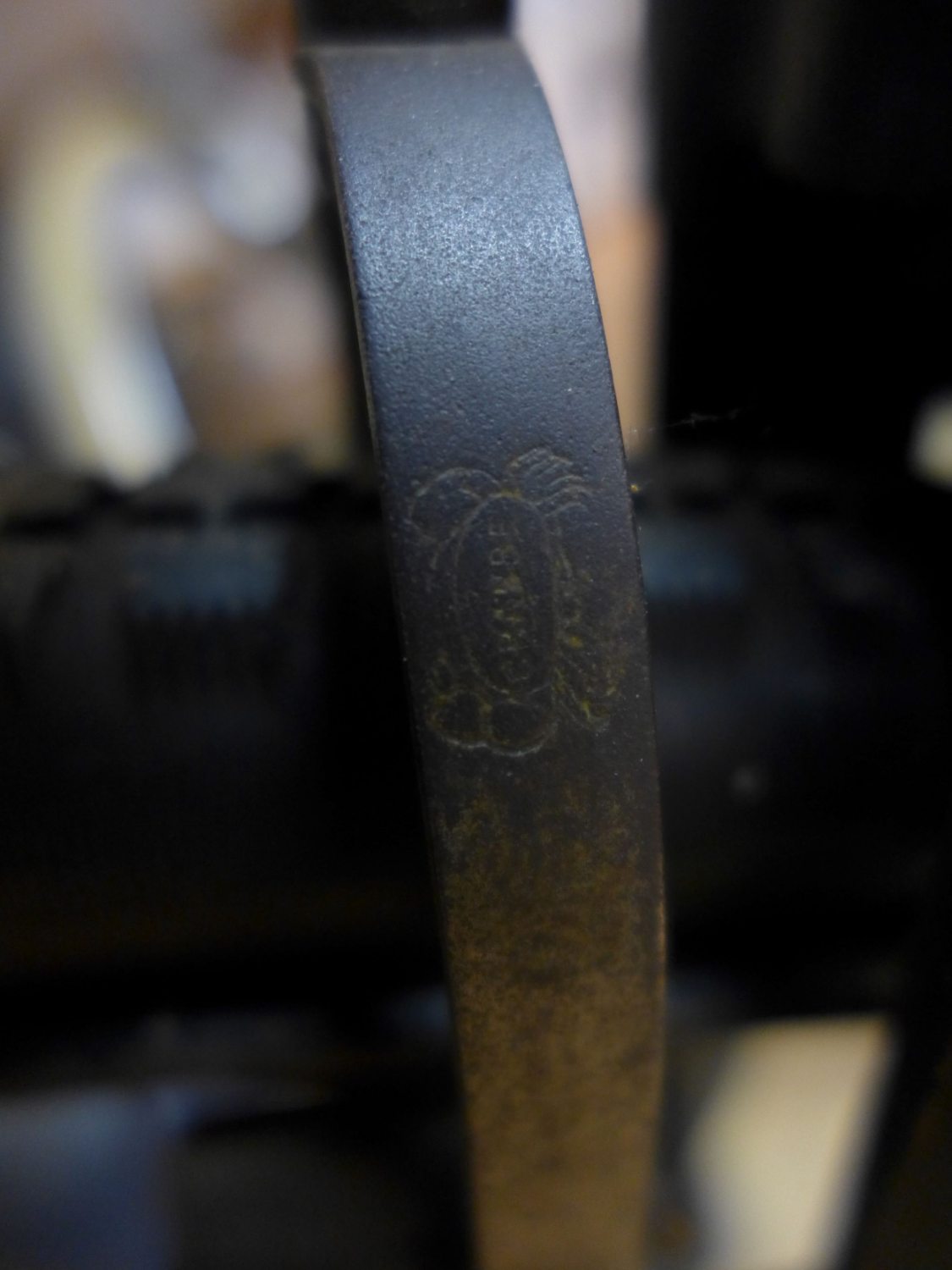

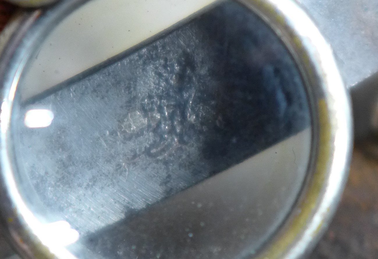

Een ander interessante ontdekking is dat de velgrem van het Engelse Crabbe afkomstig is. Met een loep kon ik de merknaam Crabbe deels ontwaren. Een andere in Croydon gemaakte fiets uit het zelfde jaar die hier op zolder staat heeft het nog wat duidelijker. Bij de Fongers fietsen van 1907 zijn de velgremmen het zelfde en dus ook van Crabbe terwijl de remhendels (inverted) dan van Eadie zijn.

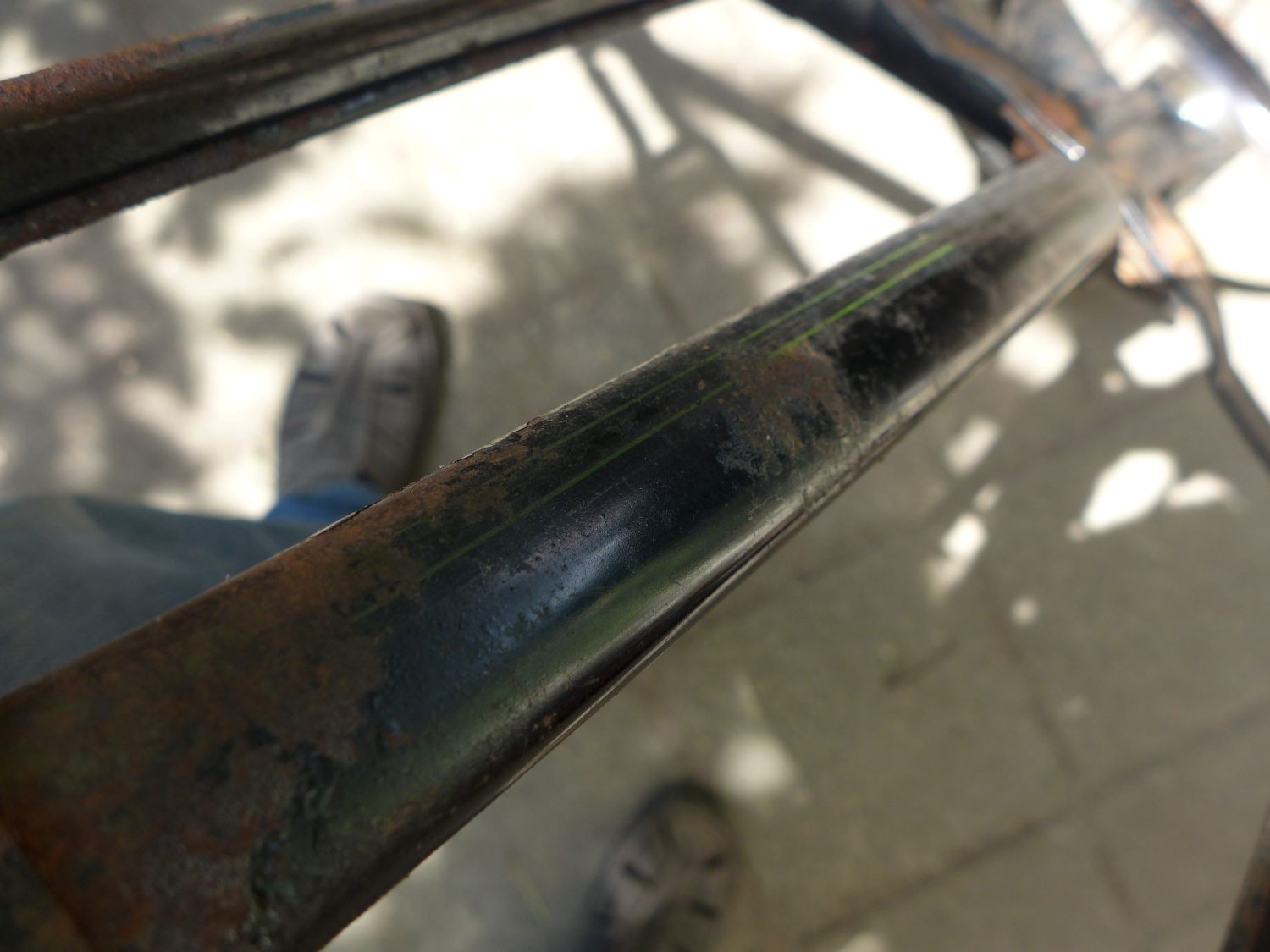

Bij het demonteren van de kettingkast kwam ik biezen tegen op de liggende achtervork. Geen reguliere maar probeer lijnen om te zien of de trekker zonder hapering werkt. De lak is erg goedkoop en schilferig. Ik denk niet een opbouw lak uit 1904 maar eerder een crisis lak van 1945.
Het geeft de indruk die je ook wel eens krijgt bij een goedkope bagagedrager. Even fris maar na vijf jaar aan het roesten.
Het zou kunnen verklaren waarom de naoorlogse BB op dit forum al zo snel terug naar de fabriek is gehaald voor een lakbehandeling.

Ik krijg bij het voorblad het idee dat de ketting niet mooi in lijn heeft gestaan. Zie slijtage aan de zijkant vd tanden. Iets om even een lineaal langs te halen.

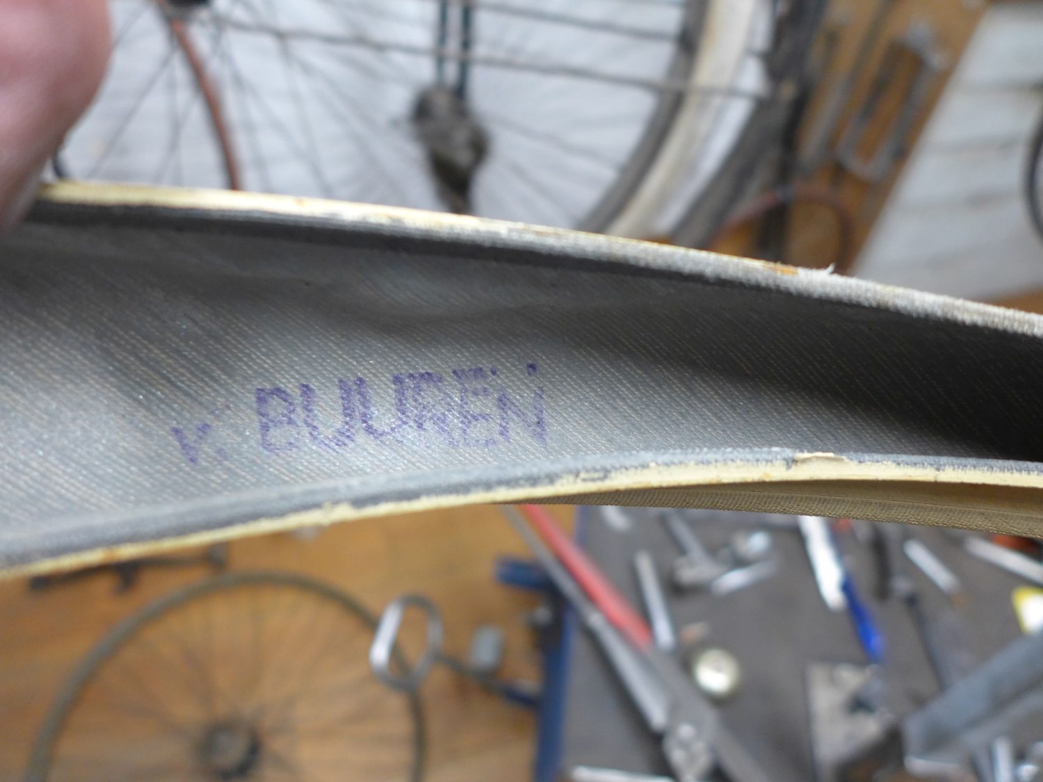

Ik heb in de band een stempel met v Buuren gevonden. Mogelijk is dat de grossiers afdeling van Burco geweest die banden heeft geleverd.
Maar een losse gedachte. Van Buuren komt als naam wel vaker voor. Ook onder fietsenmakers

Altijd mooi om te zien wat je tegen komt bij de demontage. Leuk die Crabbe rem. Op de binnenzijde van het kettingblad staat weer het revisienummer. En inderdaad, de slechte lak lijkt te horen bij 1945/6.

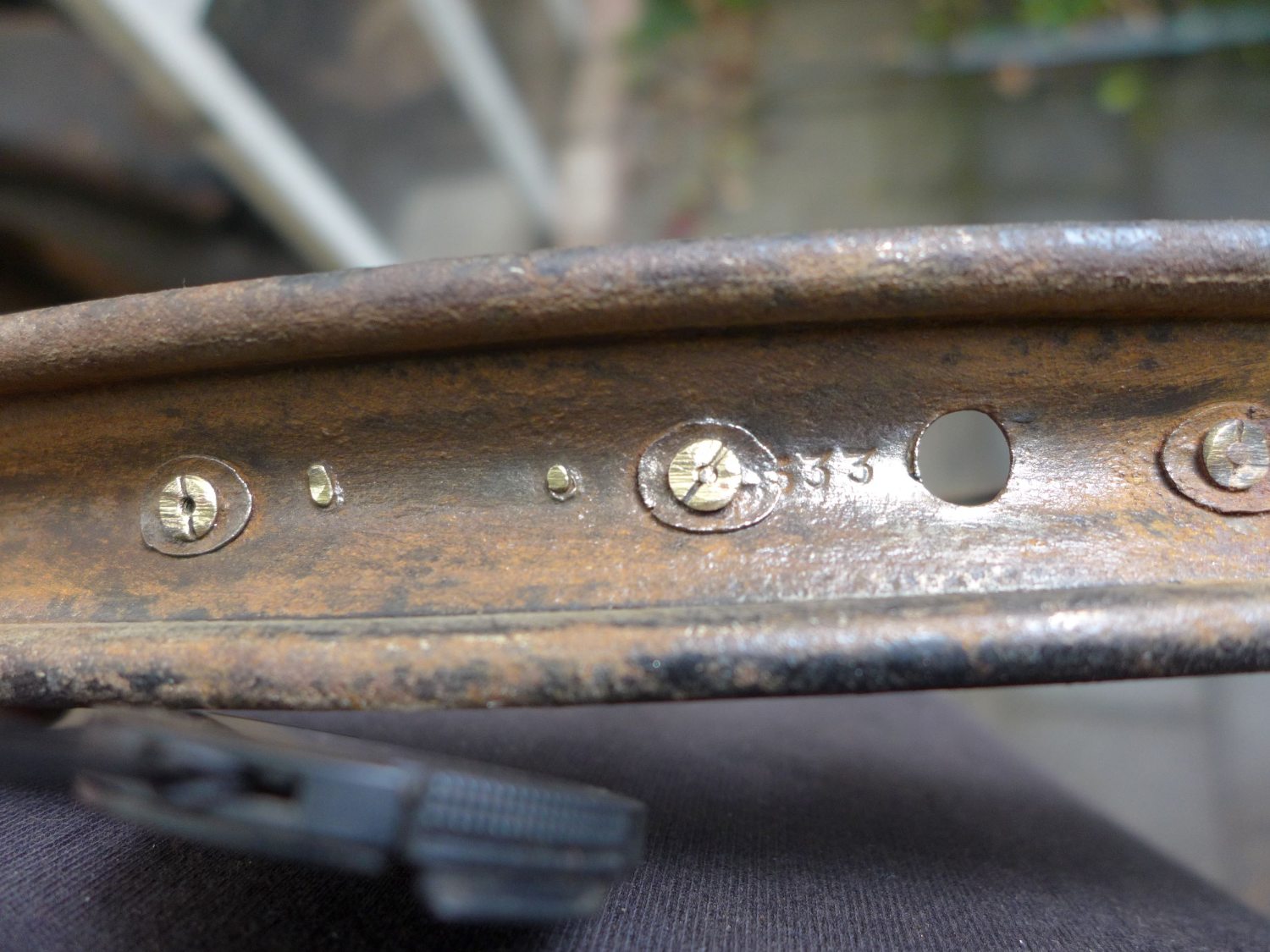

Vandaag nog eens bezig geweest met het achterwiel. het remnokje zat niet goed gemonteerd en de band was weer plat.
Bij inspectie van de velg kwam ik meteen de klinknageltjes tegen en het revisienummer 633. De 6 zit half onder het spaakplaatje. Originele velg dus met spaken die vervangen zijn.
De haakse zadelpen heeft ook het zelfde revisienummer. zit dus ook al heel lang bij de fiets!

Wat voor plaatje zit erop?
