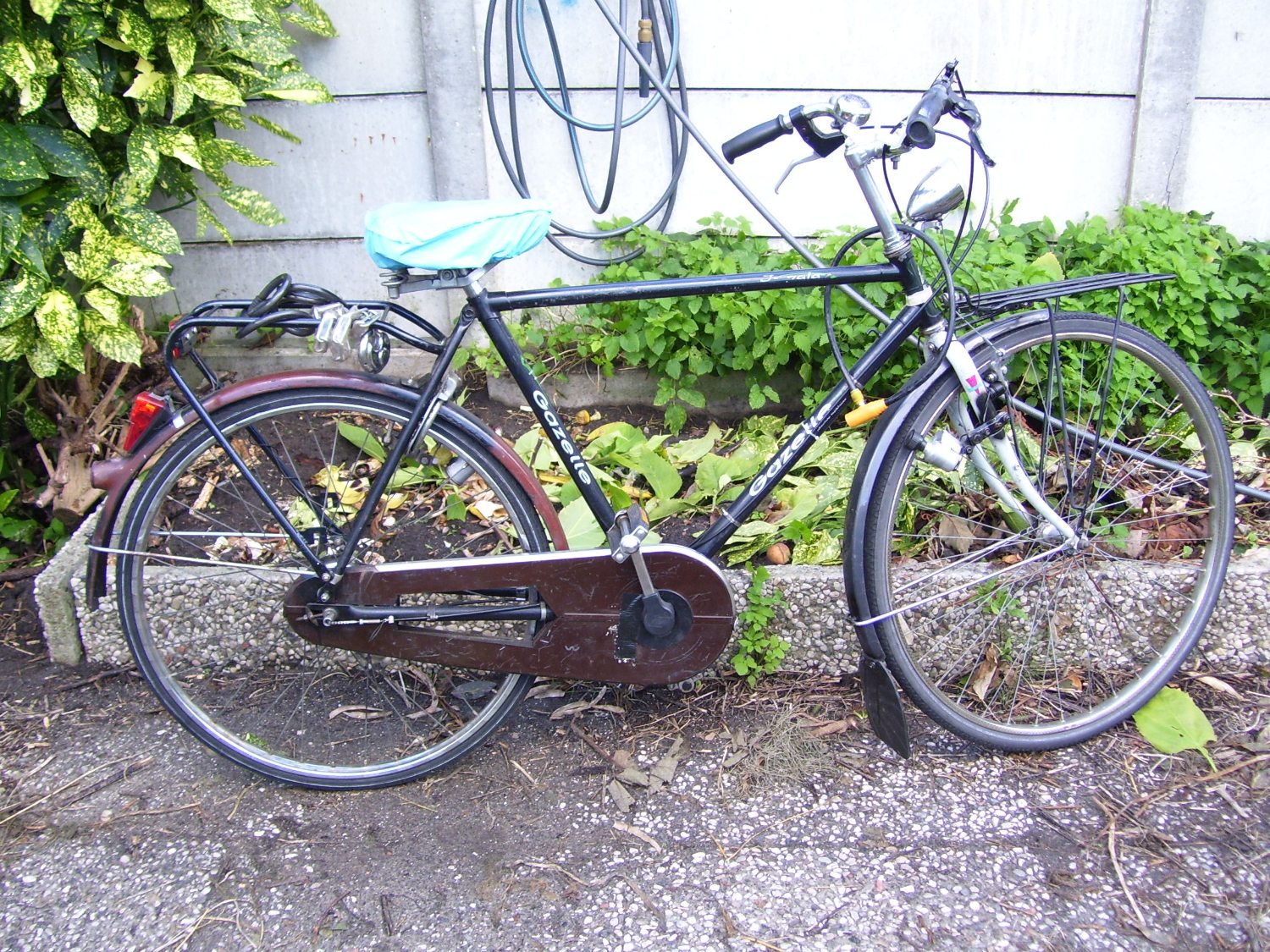

En nu de Baracoga fiets. Voor ik mijn Raleigh boodschappen fiets ging slopen, van 5 verschillende fietsen haastig een
,,noodfiets'' gebouwd. Ik heb geen ander vervoer. De basis is een laag en lang Gazelle frame, stuur van een Corona, 26" achterwiel van Batavus, 28" voorwiel van een Ranger plus verzaagde voorvork, twee dynamo`s , een voor achterlicht en een voor koplamp. Ik weet het, het ziet er niet uit, maar loopt als een trein en ik kan weer boodschappen doen.

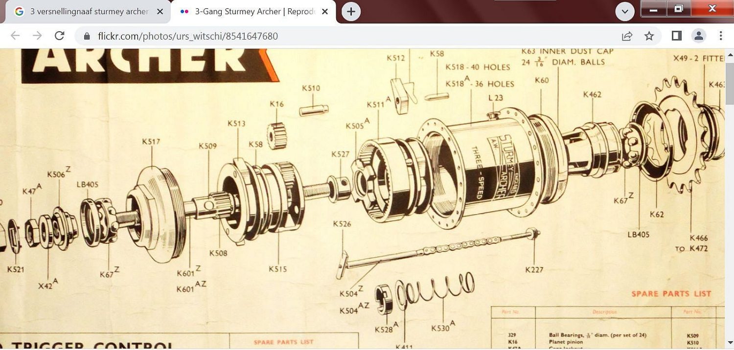

Beste Mellez, geen wortel maar een serieuze vraag, omdat zo een naaf zeer veel precies passende delen heeft. Maar ik heb wat gevonden: Een werktekening van een wat oudere naaf met ook links een schroefdeksel. Maar de rest is het zelfde. Op het internet staan veel goedbedoelde tips, maar die werken niet. SA heeft veel verschillen aslengtes dus je moet IN de naaf beginnen.
