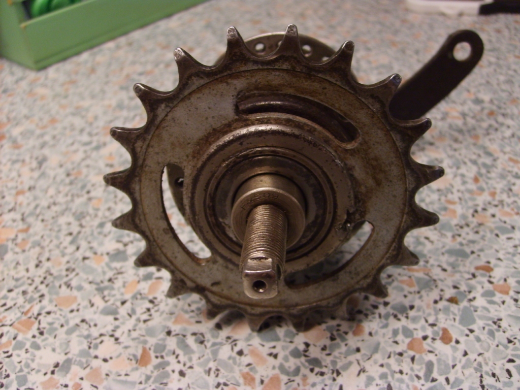

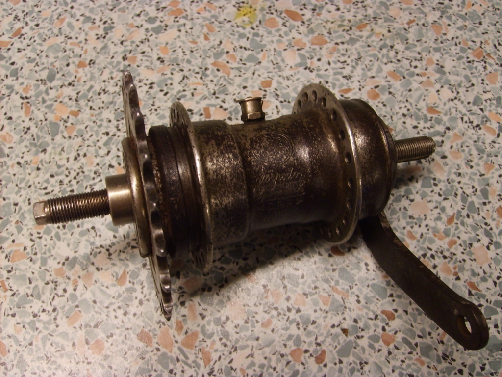

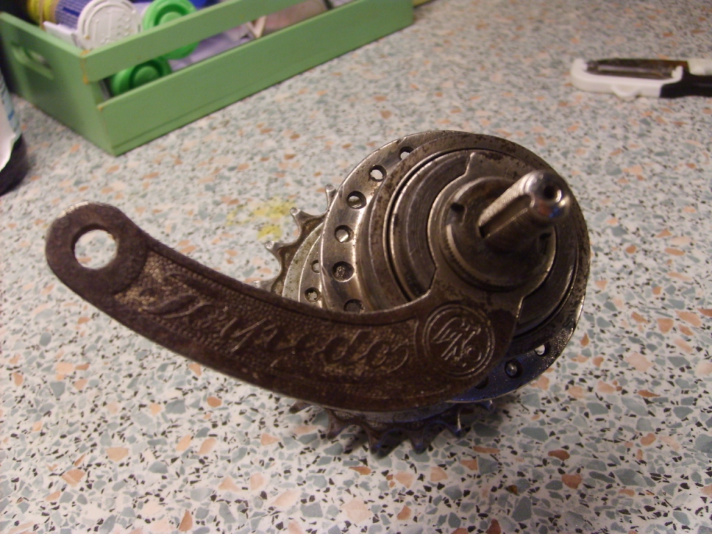

Beste Léon,
Ik heb de naaf gevonden, 40 gaats èn uit 1940! Hij is verchroomd, maar het meeste daarvan is verdwenen, wat overblijft is nikkel en zwarte roest. Als je wilt, dan zal ik wel wat foto's posten.

De foto's.
- S5000176.JPG (440.88 KiB) 7221 keer bekeken
- S5000175.JPG (478.93 KiB) 7221 keer bekeken
- S5000174.JPG (481.26 KiB) 7221 keer bekeken

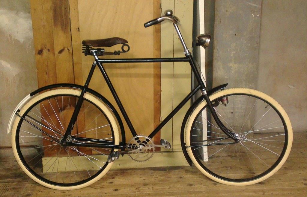

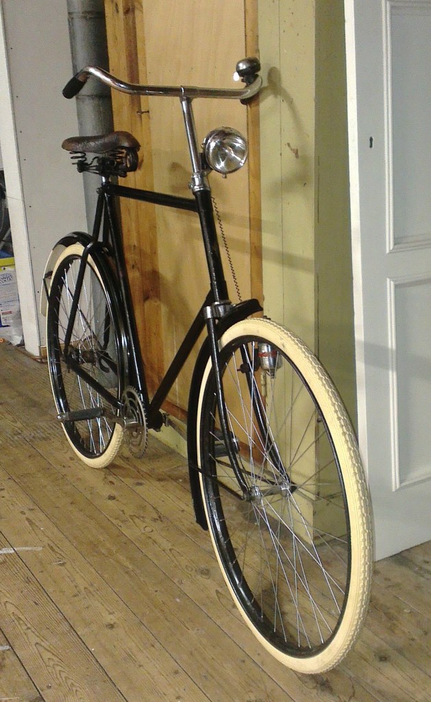

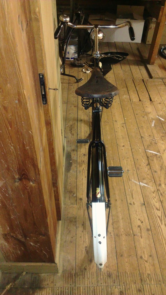

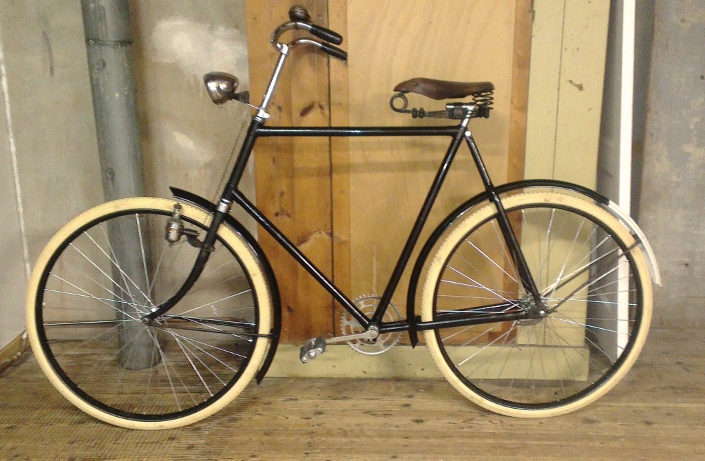

Even een kleine update.
Hierbij wat foto's van de stand van zaken. De fiets begint er weer een beetje op te lijken. Wat tot nu toe is gedaan is als volgt:
*Velgen vervangen met Kron Prinz velgen van een Fongers.
*Torpedo remnaaf uit 1940 gemonteerd.
*Trapas en crankstel vervangen met Fongers trapas en crankstel uit 1940. (nikkel uitvoering)
*Pedalen zonder reflectie gemonteerd. (Als iemand witte Fongers pedalen heeft...?)
*Voorvork hersteld voor montage spatbord. (was volledig doorgeboord)
*Fongers voorspatbord gemonteerd.
*Achterspatbord vervangen.
*Fongers spatbordstangen gemonteerd.
*Fongers verlichtingsset gemonteerd.
*Fongers Zadel gemonteerd. (de zadel op de foto's van Jos zat niet meer op de fiets.
*Alles zoveel mogelijk ontdaan van roest, opgepoetst en evt. behandeld.
*Lucas bel (1937) gemonteerd. (weet niet of dit type bel in 1940 nog steeds werd gemonteerd)
Er is nog van alles te doen maar er is vooruitgang. Graag reacties.

Re: HZ65 1940
Heel mooi Leon! Het wordt weer een echte Fongers van rond 1940. Wat opvalt zijn de glimmende nieuwe spaken, die nogal contrasteren met de oude 'look' van de fiets als geheel. Ik zou ze donker maken, bijvoorbeeld met matte zwarte lak.
En nog een detail: het stuur hoort een stukje lager te staan.
Benieuwd naar het eindresultaat!
groet, Jos
groet, Jos
Re: HZ65 1940
Hoi Leon,
Ziet er mooi uit hoor! Laat het stuur even de helft zakken ongeveer, dat is een stuk mooier kwa verhouding.
Groetjes Mark
