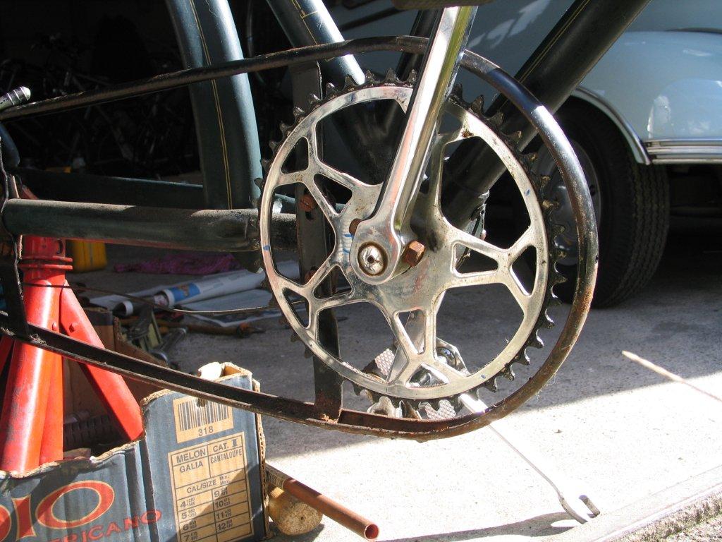

De trapas is een mij onbekende constructie, wie herkent die?
Het is een gewone BSA-trapas, wel met ingeschoven bus en met een extra dikke borgmoer/stofafdichting. Eigen constructie van GA voor zover ik weet.

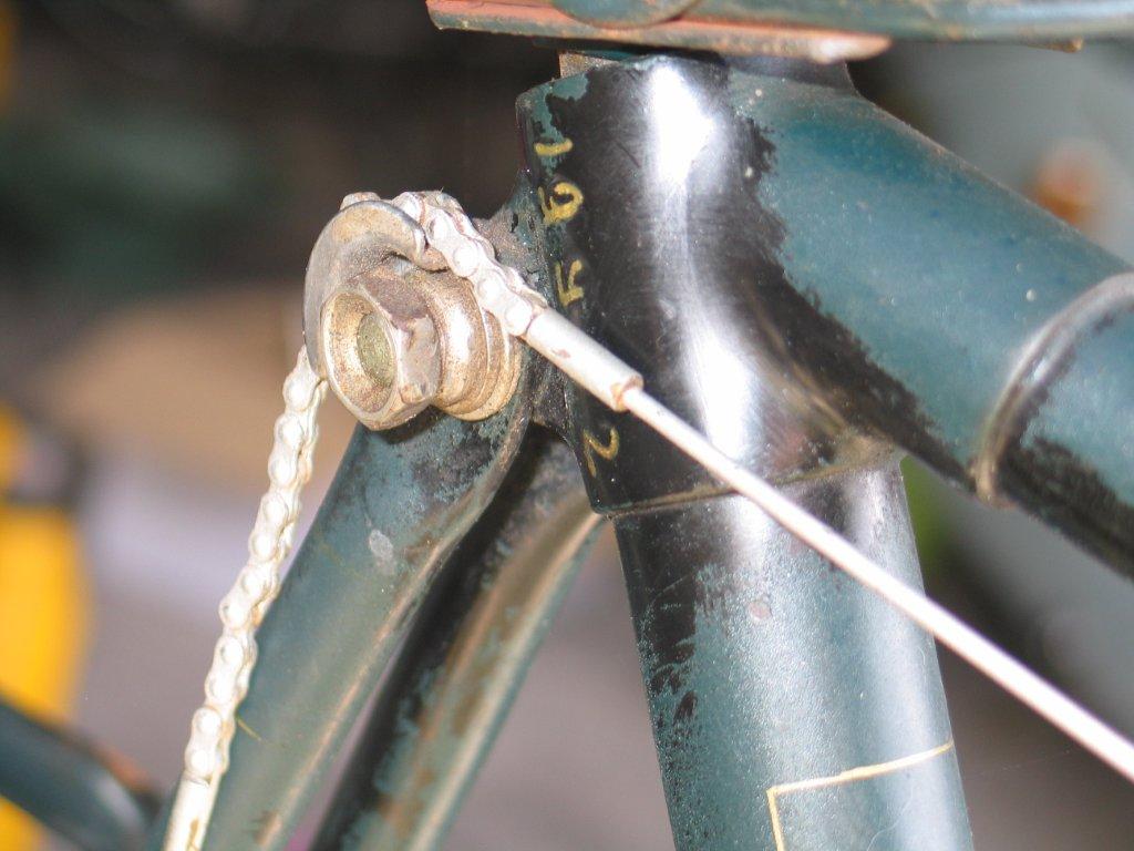

Ah ik zie het katrolletje nu wel zitten, is voor een kettinkje erover te geleiden. Er hoort dus een Modell 53 Torpedo naaf met shifter van Fichtel en Sachs bij.
... gezien het bouwjaar van de fiets zijn er twee mogelijkheden waarvoor de gelijder bij de zadelklembout kan hebben gediend: voor zo’n oude F&S Dreigang, de voorloper van de Modell 53, of voor een Zweigang. Is het achterwiel ooit omgespaakt (mogelijk te zien aan de nieuwere spaken)?

Het is nog maar de vraag of het de goede was geweest. Meestal zijn het de verstellers voor de Dreigang Kettenschaltung, dus die rare derailleur-met-terugtraprem van F&S.
Een oude Dreigang-naaf met bijbehorende spullen vinden wordt nog een echt probleem als je niet bij b.v. Fingerhut nog eens het bedrag op tafel wilt leggen dat je al voor de fiets kwijt was. Maar ik acht de kans dat er een Zweigang in zat minstens even groot. De Zweigang werd in 1951 opnieuw op de markt gebracht (ook in Nederland) en werkte aanvankelijk ook met schakelstangen net als de Dreigang. 1951 zou nog net met het bouwjaar van de fiets kunnen stroken.

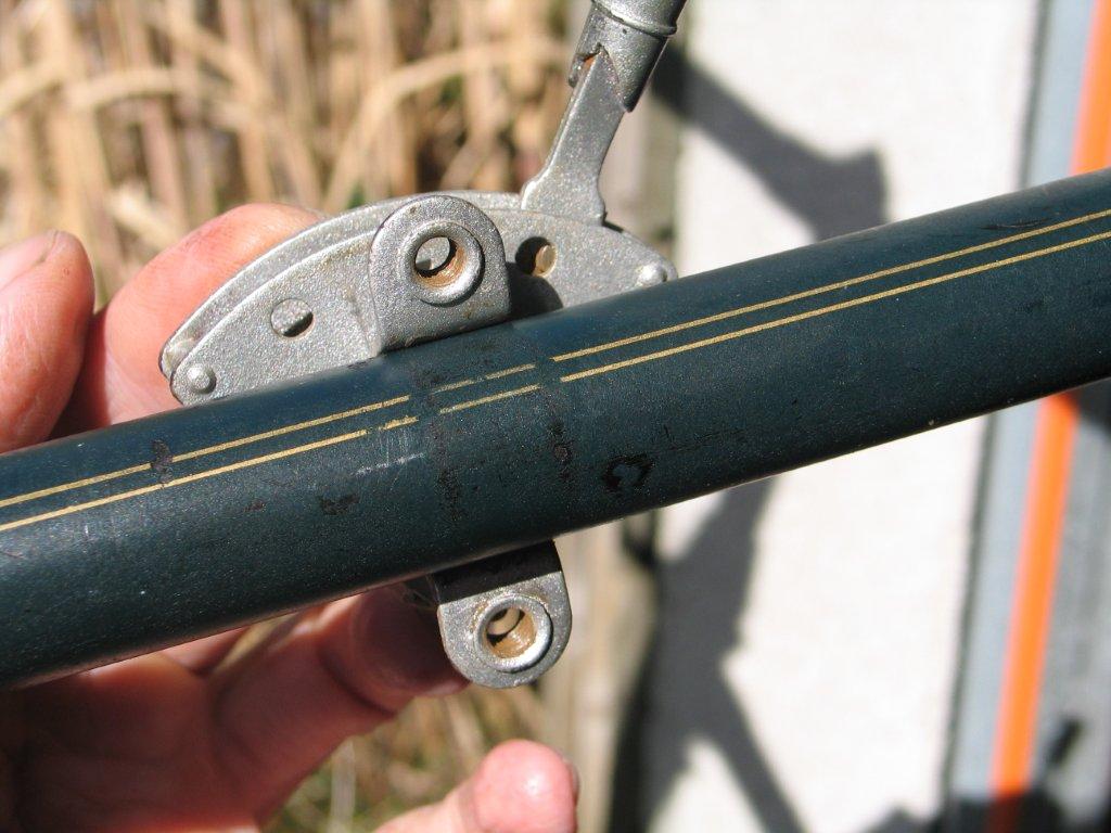

Op de bovenbuis is duidelijk te zien dat er ooit een switch heeft gezeten, kort voor het kruis. Inderdaad een torpedo 2 of 3 gang met stangbediening dus. Pfoeh. Of ik dat ooit ga vinden? Die doppel torpedo's zijn toch ook verschrikkelijk zeldzaam?

- het typische geleidertje bij de zadelbout geeft aan dat er een Torpedo naaf met terugtraprem in heeft gezeten.

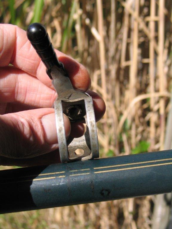

Maar wat blijkt: de zweigang die ik van de week uit Duitsland heb laten komen heeft een te dikke as en past dus niet in de achterpatten. Zweigangs met afgeplatte aseinden waren er niet. Conclusie: geen Zweigang!
Ik neig er nu weer naar om te denken dat er een modell 53 dreigang in heeft gezeten, wat Yorick in het begin al schreef. Ook in het slijtspoor in de lak, waar de bovenbuis-schakelaar heeft gezeten, past de switch van de dreigang (smaller, zie bovenste foto) beter dan de switch van de Zweigang.

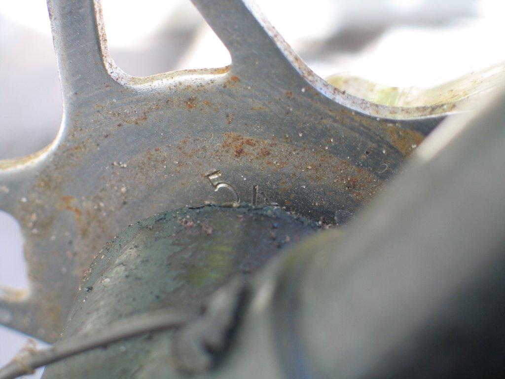

Nog een aanwijzing: op het kettingblad staat 54 geslagen. Zou dat een bouwjaar kunnen zijn? Het blad heeft 46 tanden.

Die smalle drie versn. versteller vind ik wel erg overtuigend,naast overigens de te dikke as van de twee versn. naaf.
Samen met de 54 in het tandblad zou ik gaan voor die dikke dreigang.
Ik ben overigens totaal geen expert op het gebied van Duitse versnellingen maar de de bouwjaren 53 en 54 liggen wel heel dicht bij elkaar; ergens zelfs maar een dag...

Ik sluit me bij Maarten W. aan, de aanwijzingen voor een Mod. 53-naaf en zelfs voor de "54" als bouwjaar op het kettingwiel zijn wel sterk. Niet dat mij zo'n jaartal op het kettingwiel eerder is opgevallen, maar toch.
Met het framenummer kan ik het echter niet rijmen, ik ben wel Gruno-Adek's met duidelijk hogere framenummers tegengekomen die van 1952 waren, dus nr. 19962 uit 1954 past totaal niet in het straatje. Misschien is het frame van jouw fiets in 1951 ergens achter het buro gevallen ;)
