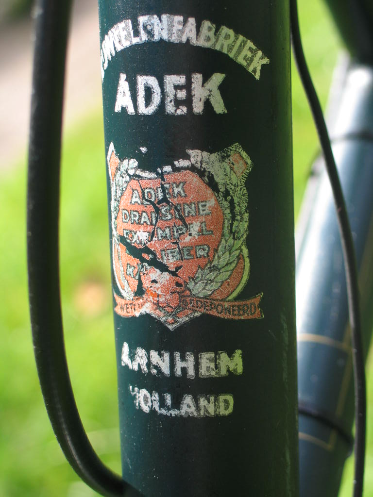

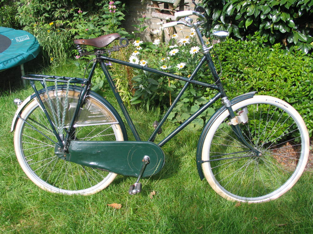

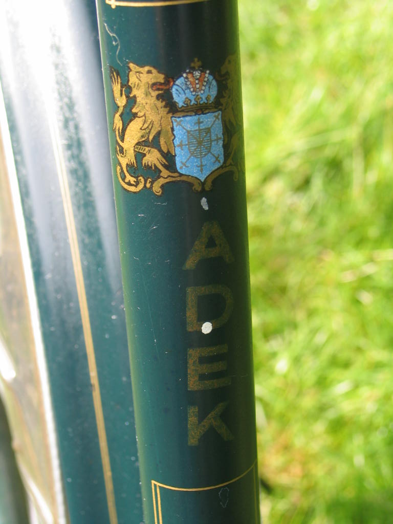

Ik heb vanmorgen de kruisframe gekocht van Adek die de laatste dagen op Marktplaats stond. Ik ben gaan kijken en het viel me niks tegen. Een groene fiets met mooi hoog frame en de lak en transfers nog erg gaaf. Onder de groene lak is zwart te zien, kennelijk werden alle frames zwart geleverd en daarna op aanvraag gekleurd.

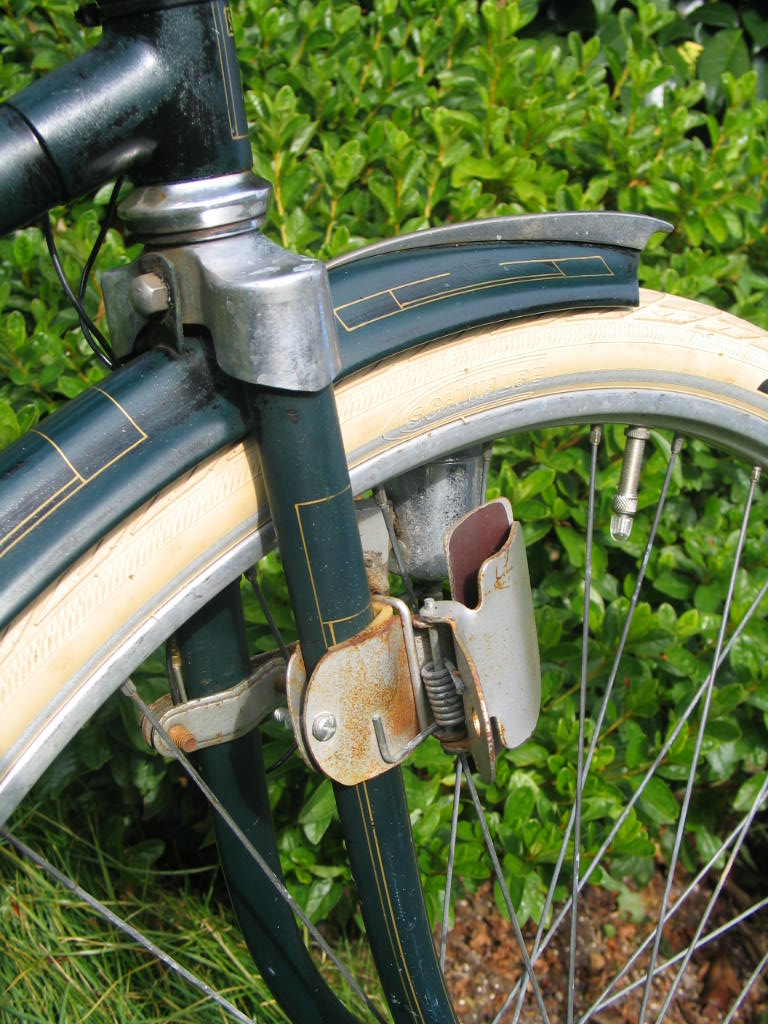

De schermen zijn van het Gruno/Fongers profiel, voorop een mooi puntje, dat de late jaren 50 verraadt. Aluminium Weinmann velgen, ook typisch voor die tijd.

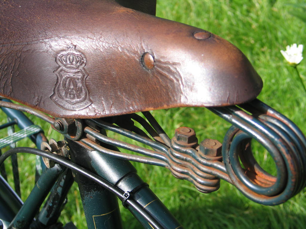

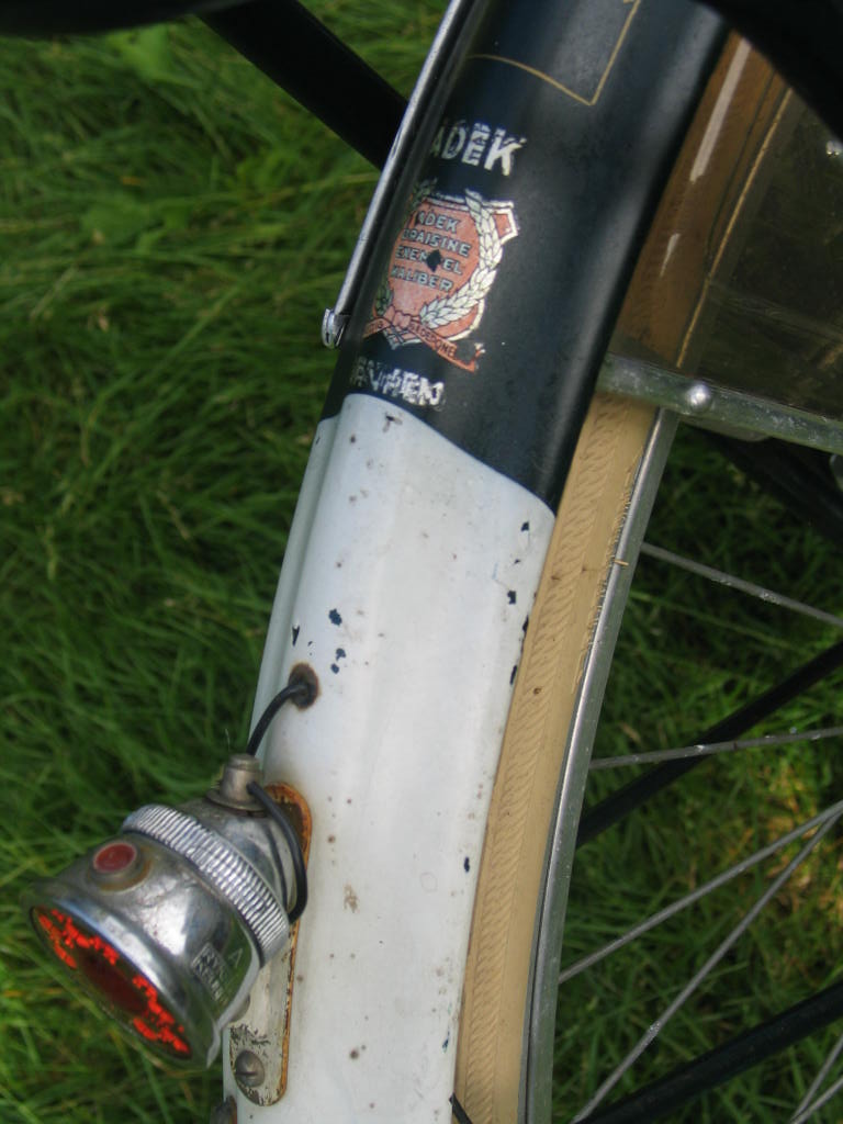

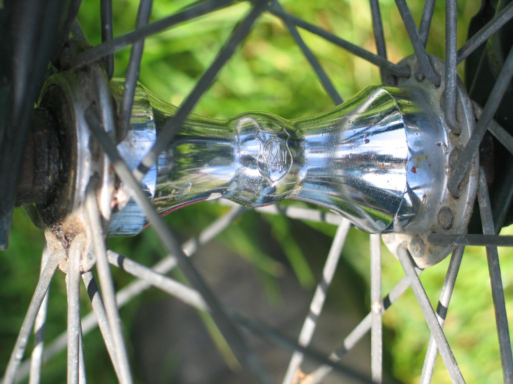

Bijzondere voornaaf met GA embleem, ook het zadel en de bel zijn origineel GA (Gruno-Adek). Ook de massieve lamphaak is GA gemerkt.

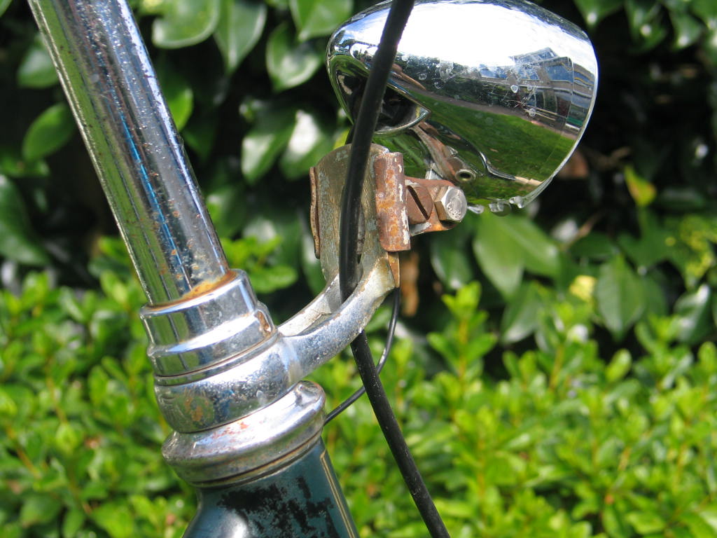

Dynamo van Miller lijkt me origineel, een bijpassende koplamp heb ik nog wel. Fiets rijdt trouwens uitstekend.

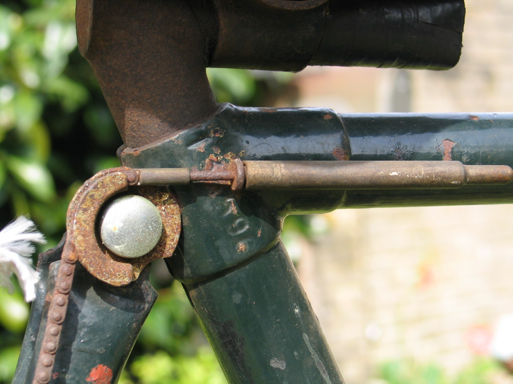

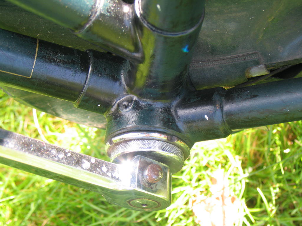

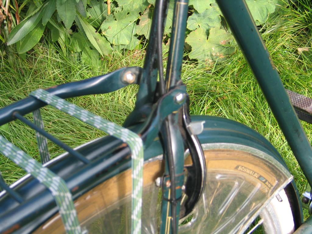

Heel blij ben ik met het hoge achterrek, zie er maar aan te komen. De trapas is een mij onbekende constructie, wie herkent die? En de Torpedo Dreigang nabe is te nieuw, midden jaren 70 denk ik. Jammer, daar gaan we nog wat aan doen. De naaf heb ik wel. De switch met kabel en kettinkje zal wel even zoeken worden. Misschien heeft iemand het nog liggen?

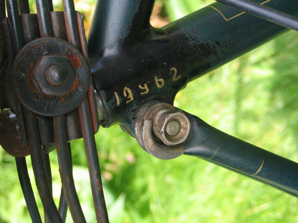

Wie weet het bouwjaar van deze fiets? Staat hij in folders uit die tijd? Misschien had Stokvis dezelfde fiets in het program, schijnt allemaal uit dezelfde fabriek te komen.

Gaaf ding man!
Veel qua vormgeving orginele onderdelen ,verrassend!

Nette fiets hoor. Je kan inderdaad zien dat de groene lak onder de UV-straling te lijden heeft gehad. Het lijkt erop dat ze door ouderdom niet goed meer op het zwart hecht. Mooie transfers en een prachtig zadel. De lamphaak vind ik wel fors voor de jaren 50, ken ik verder niet. Welk model dreigang torpedo wil je erin zetten, modell 53 of 55?
Die voornaaf is ook prachtig, enig idee van welke fabrikant?
De trapas heb ik ook niet eerder gezien, het is net alsof er een balhoofdrand uitsteekt.
Ah ik zie het katrolletje nu wel zitten, is voor een kettinkje erover te geleiden. Er hoort dus een Modell 53 Torpedo naaf met shifter van Fichtel en Sachs bij. Daarbij hoort die reusachtige naaf met aluminium huls. In princiepe is het schakelkastje voor de Modell 28 hetzelfde, alleen staat daar niet modell 53 op. Het meganisme werkt met stangetjes en een kettinkje over het katrolletje.

Dat 'katrolletje' over de zadelbout duidt inderdaad op een kettinkje, maar hoe de stangetjes kabels dan precies gelopen hebben weet ik niet. Bij gewone fietsen zat dan een switch op de bovenbuis.

De schakelaar zal bij dit kruisframe wel net vóór de kruislug hebben gezeten, dus tussen het zadel en de kruislug. Als hij op het bovenbuisje bij het balhoofd heeft gezeten dan moet er nog zo'n katrolletje bij hebben gezeten. Het katrolletje is in ieder geval F&S, dat herken ik van mijn setje naaf en versteller modell 29. Als de fiets uit de jaren 50 is, dan moet er een modell 53 op hebben gezeten, modell 55 kent namelijk niet zulke schakelaars. Modell 53 is volgens mij maar tussen 1953 en 1955 in gebruik geweest. Ik heb wel eens begrepen dat het een niet al te beste naaf was. Wel is het een elegante naaf, die erg lijkt op dat van een bromfiets.
