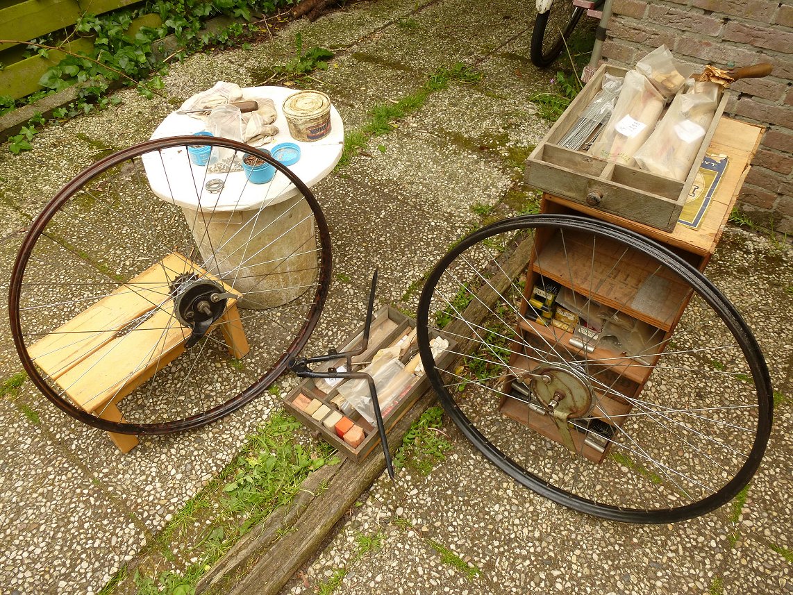

Mijn eigen tandem heeft ook nog een klein probleem: geen fatsoenlijke wielen en remmen. Dus ben ik vandaag aan het wielen vlechten geweest:
36 spaaks voor, 40 spaaks achter. Ik had toevallig nog een NOS Sturmey-Archer achternaaf met trommelrem liggen uit hetzelfde jaar als het bouwjaar van de tandem (1937). Met 40 spaakgaten, voor een tandem niet verkeerd, en wat was ik blij toen ik ook nog een 40-gaats gelakte velg vond! De beste raad is voorraad. De wielen zijn kruis-4 gespaakt met de laatste kruising gevlochten. Net zoals Simplex dat met de eigen trommelremwielen altijd deed. En dat zijn de degelijkste trommelremwielen die er in Nederland ooit gemaakt zijn. En de zwaarste.

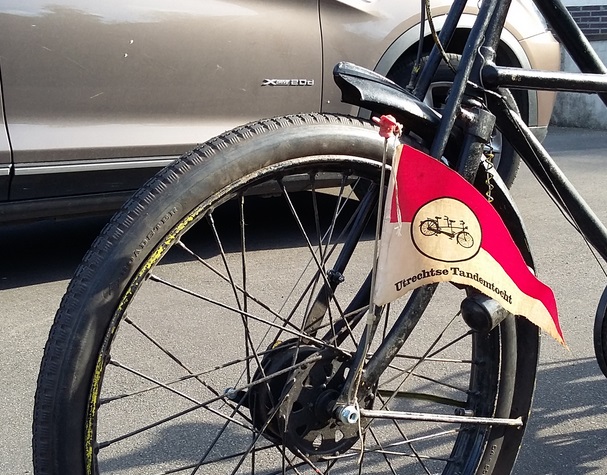

Re: Utrechtse tandemtocht

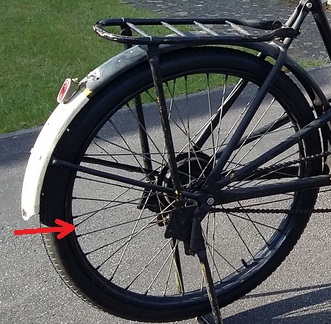

Maandag gaan we proefrijden. Als de fiets en de bereiders slagen voor de test dan staat deze drievoudige kruisframe er zondag bij.
bij onze Triplet is dat iets anders. De velg lijkt een 'gewone' 36 gaats velg waar 4 extra gaten zijn bij geboord. Zie foto.fietser schreef: ... Met 40 spaakgaten, voor een tandem niet verkeerd, en wat was ik blij toen ik ook nog een 40-gaats gelakte velg vond!
