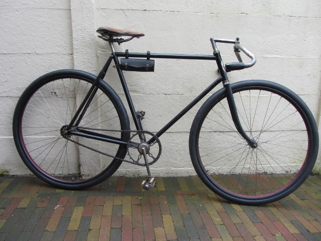

Columbia 1898 The Trinity ik denk een trackfiets ? alle transvers nog leesbaar ook die met de patentnummers tot 1898,ook een mooi balhoofdplaatje ,
originele Columbia pendalen ,gaaf verstelbaar stuur voor extra diepe zit of allerlei standen, houten velgen met singletube banden , ik heb hem niet gewogen maar hij is voor zijn leeftijd erg licht.

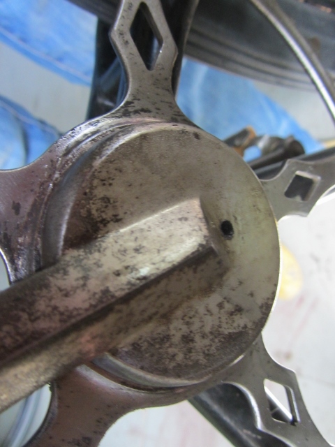

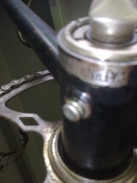

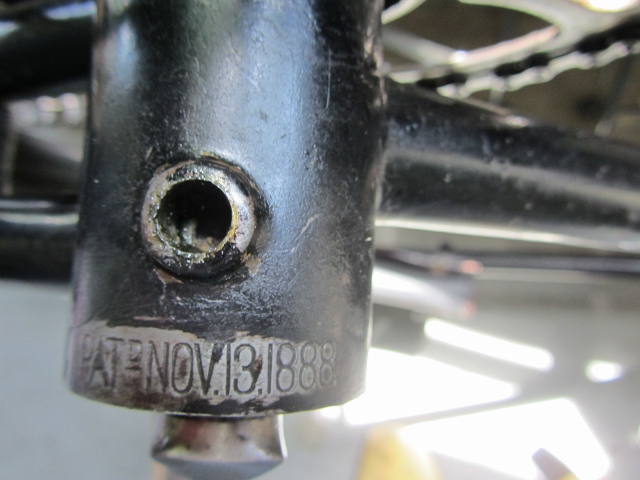

Misschien ken jij de manier om deze bottom bracket van mijn 1899 american Columbia race fiets te demonteren , ik heb hem nooit los gehad
met de restauratie omdat ik niet wist hoe en omdat hij soepel loopt , maar nu ben ik zo ver dat ik nieuwsgierig ben en hem toch wil controleren , de bracket heeft een patent nov 13 1888,
het smeergat te zien op de foto geeft zicht op een sleuf dwars op de as als je daar een schroevendraaier in steek kan je de as blokkeren , ik heb een opsluitring aan de binnenkant van het kettingblad los gedraaid en rechts het zelfde maar er zit geen beweging in.

Re: Dames safety van rond 1893- met vragen
foto 2
- IMG_4453 (640x480).jpg (168.78 KiB) 7287 keer bekeken
foto 3
- IMG_4454 (480x640).jpg (156.08 KiB) 7287 keer bekeken

Dag Nol,
Ik moet je eerlijk bekennen dat ik nog niet eerder een dergelijke spieloze crank/as heb los hoeven maken.
Mijn Eagle heeft een normaal spie crankstel.
Het ziet er wel heel fraai uit overigens.
Theo de Kogel en Hans vd Stouwen hebben ervaringen met een Racecycle uit Amerika en met de Burgers damesfiets (van Theo)die een deelbare trapas heeft. Mogelijk dat daar wat te vinden is.
Anders idd misschien via de wheelman.
Heel onbekend is het merk in ieder geval niet,dus dat geeft hoop.

Beste Arnoldus
Ik had net een Mijnheer uit Belgie aan de telefoon ivbm iets anders de beste man kijkt regelmatig hier op het forum maar is geen groeps lid .
Hij vertelde uit ervaring dat hij een om de bottom Bracken los te krijgen het volgende deed .
Hij nam een boor die net in het gat past en slijpt daar aan twee platte vlakken zodat het in de uitsparing past , dat blokkeerd de as waarna door de trapper tegen gesteld aan de draai richting te bewegen het los te draaien zou zijn .
Succes Gerrit Kan
