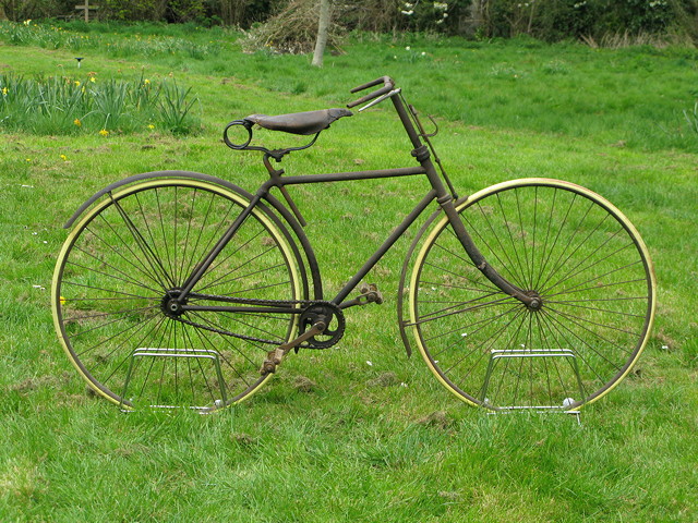

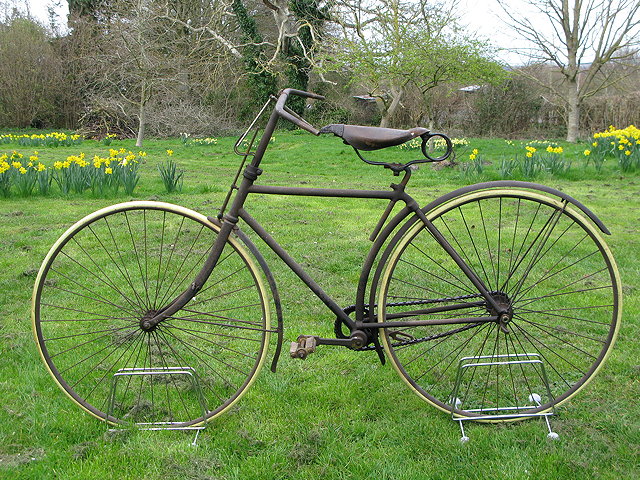

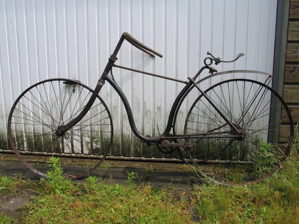

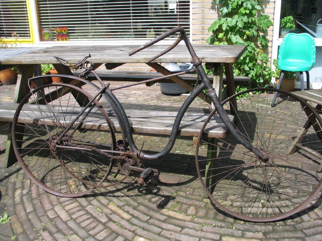

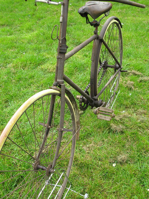

Deze bijzondere safety kocht ik vandaag van een clublid. Een zgn. convertible safety: een damesfiets waar ook een afneembare 'bovenbuis' bij is. Daarmee is het beslist een van de allereerste damesfietsen.

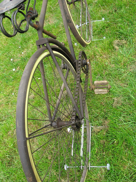

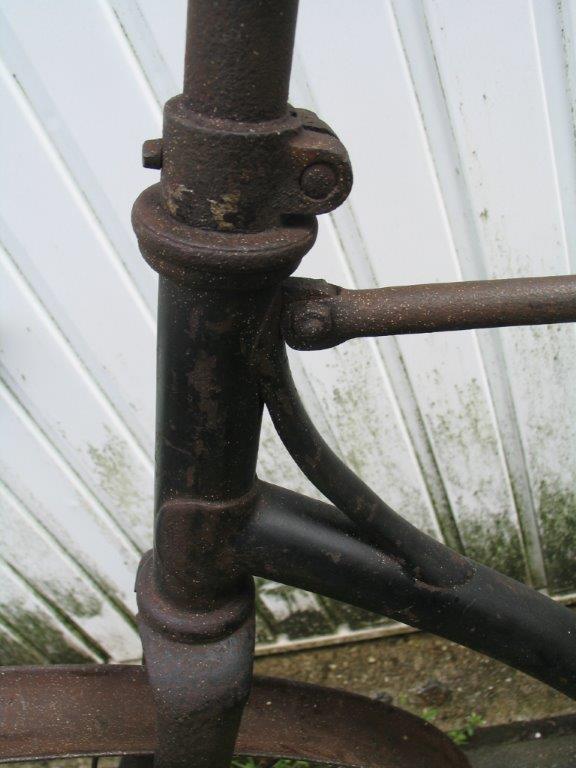

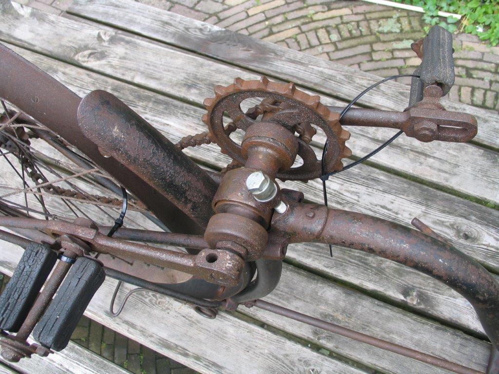

Aan allerlei details, zoals de zeer brede blokketing, zie je dat het een vroege safety is - van voor 1893-94. Maar de 45 mm brede (!) velgen voor luchtbanden maken het bijzonder, want die werden echt pas vanaf 1891-92 gebruikt. Apart is ook de mooie excentrische trapas om de ketting te spannen. Crescent in Amerika had een soortgelijke trapas.
Waarschijnlijk is de fiets dus Amerikaans. Maarten Waarle dacht aan Kirkwood & Miller, een merk waarvan enkele herenfietsen bekend zijn met een zeer soortgelijke trapas en nog enkele gelijksoortige details, zoals het taps lopende stuur.

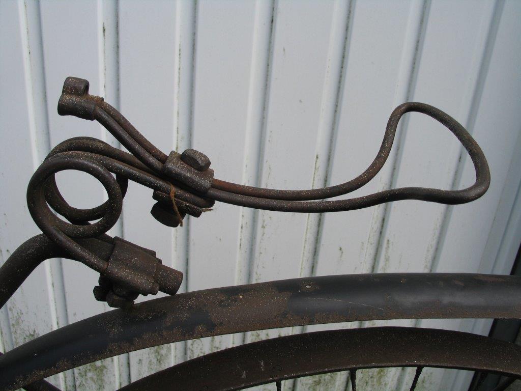

Mijn vragen bij dit mooie project: hoe zagen die luchtbanden eruit?
Wie herkent iets aan de fiets of weet meer.

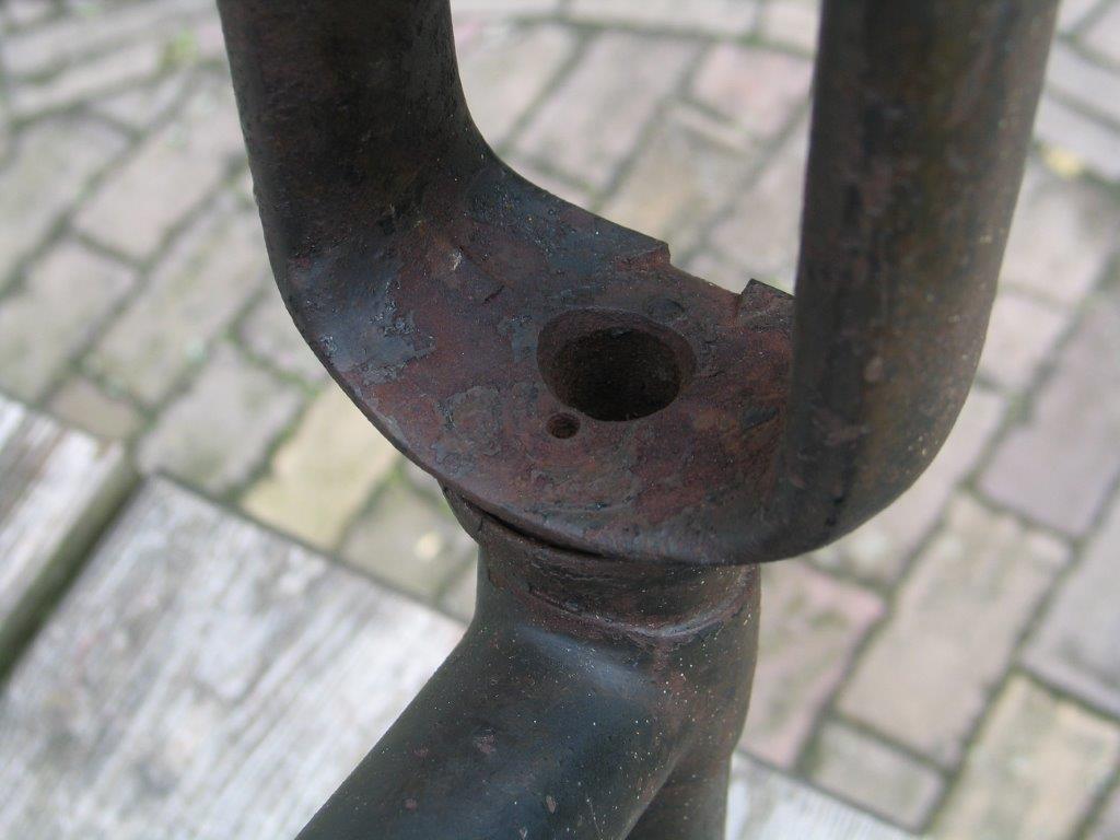

En vooral: hoe heeft het zadel eruit gezien? Zat het leer achteraan om die beugel gespannen? En vooraan mist een stukje. Er zit een gat voor schroefdraad. Tips zijn welkom!!! Op verzoek maak ik meer foto's.
groetjes!

- IMG_3581.jpg (190.43 KiB) 12740 keer bekeken
- IMG_3582.jpg (202.89 KiB) 12740 keer bekeken
- IMG_3549.jpg (174.42 KiB) 12740 keer bekeken
- IMG_3561.jpg (84.92 KiB) 12740 keer bekeken
- IMG_3551.jpg (54.75 KiB) 12740 keer bekeken
- IMG_3550.jpg (78.13 KiB) 12740 keer bekeken

Re: Dames safety van rond 1893- met vragen
ik heb de referenties van Maarten Waarle naar Kirkwood & Miller nog eens bestudeerd en er zijn veel details gelijk.
TCA verkocht april vorig jaar deze fiets onder de naam kirkwood and Miller. En in mei 2013 ook al eens! Hoe ze bij dat merk komen zal ik ze eens vragen.
Dan verkoopt Copake New York ongeveer tegelijkertijd de fiets van onderstaande link: duidelijk dezelfde en vol overeenkomsten met mijn fiets, zoals de enkele klinknagel in spatborden, tandwiel, gleuf in vooras enz enz.
http://copakeauction.auctionflex.com/sh ... =4&lang=En
Wie weet meer van het merk of weet waar ik catalogi kan vinden?
Dag Maarten.
De safety van TCA auctions en die van copake zijn naar mijn idee
beiden de cresent1 van western wheelworks de zelfde als mijn cresent, zie foto , ps als je het banden probleem kan oplossen toch een leuke fiets !
Arnoldus

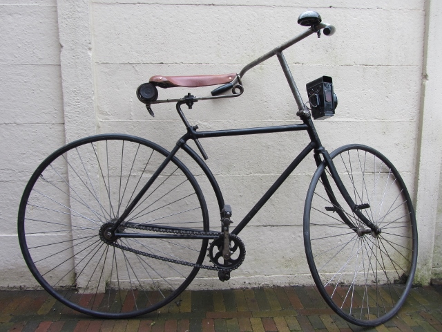

Maarten,
Jou nieuwe aankoop is naar mijn mening ook een cresent alleen een wat later model ! zie foto uit mijn verzameling super leuk !!!
Arnoldus
Arnoldus
- IMG_0003 (424x600).jpg (106.92 KiB) 12684 keer bekeken
Zo, dat is een duidelijke afbeelding Nol.
Kan niet missen. En leuk om te zien wat het kan worden met de juiste spullen.

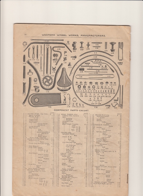

Beste maarten en Maarten,
Ook een scan van de cresent escort dames safety component parts,
zelfs het kleinste onderdeeltje is genummerd en afgebeeld, wel met een vergrootglas bekijken !
arnoldus
arnoldus
- IMG_0001 (467x640).jpg (181.2 KiB) 12633 keer bekeken

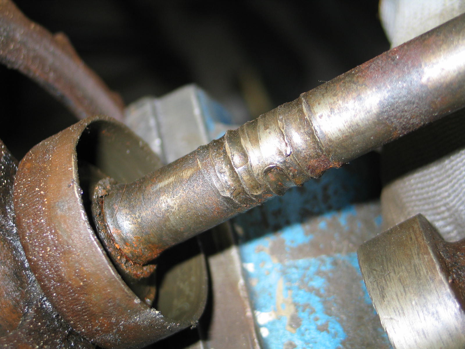

Een dagje vrij en lekker weer: de fiets ligt uit elkaar.
De lagers blijken heel redelijk, de spievlakken op de trapas zijn wat uitgeslagen maar dat las ik wel bij.
Verder een erg aardige fiets met leuke constructiedetails.

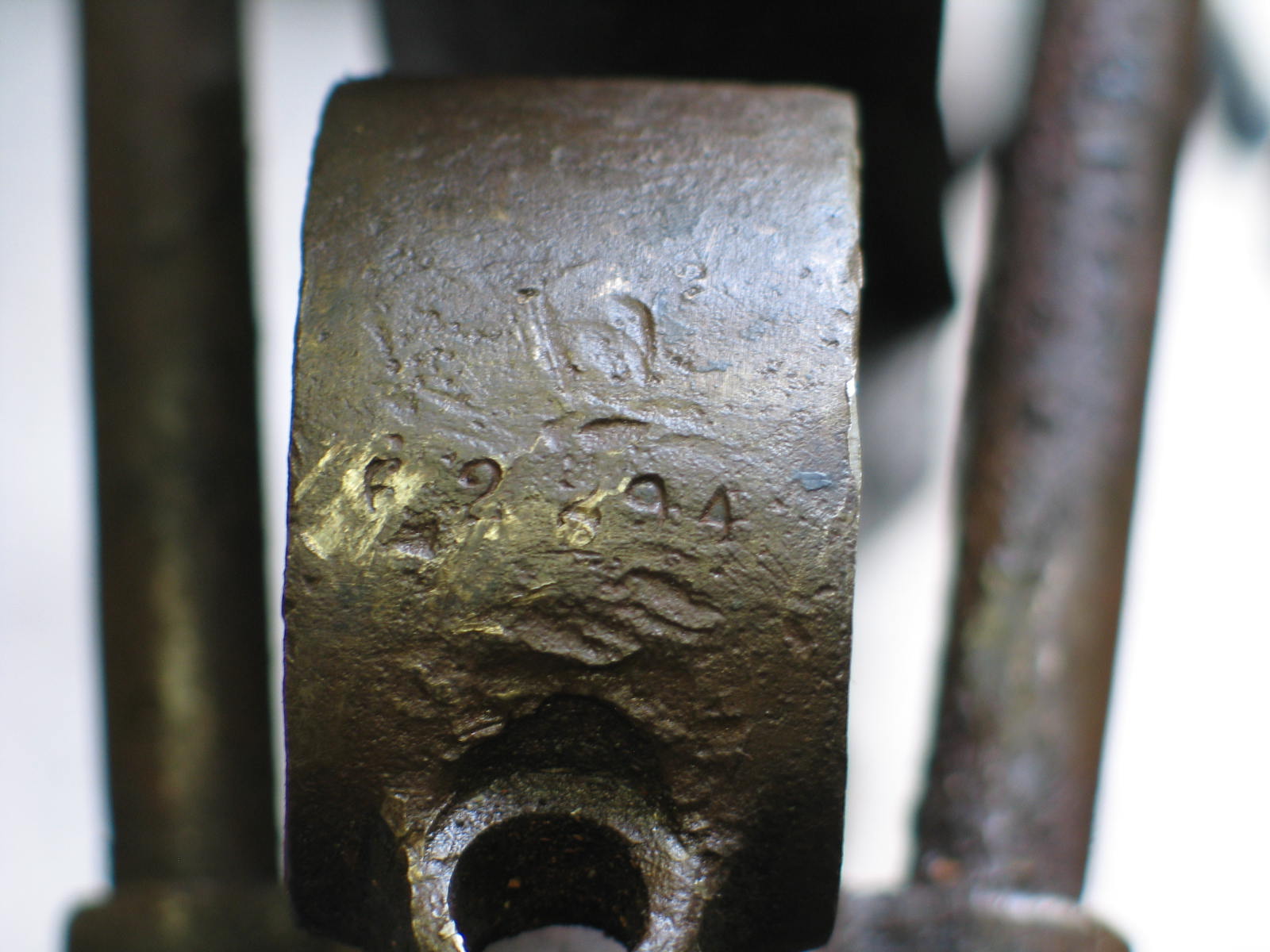

Dat het een Crescent is, is voor mij wel zeker, ik heb na wat mailen met Arnoldus ook een framenummer gevonden: 62294 onderop de bracket.
Ik hou me aanbevolen voor Crescent catalogi uit de jaren 1894-95. Wie heeft ze of kan ze ergens krijgen/kopen?

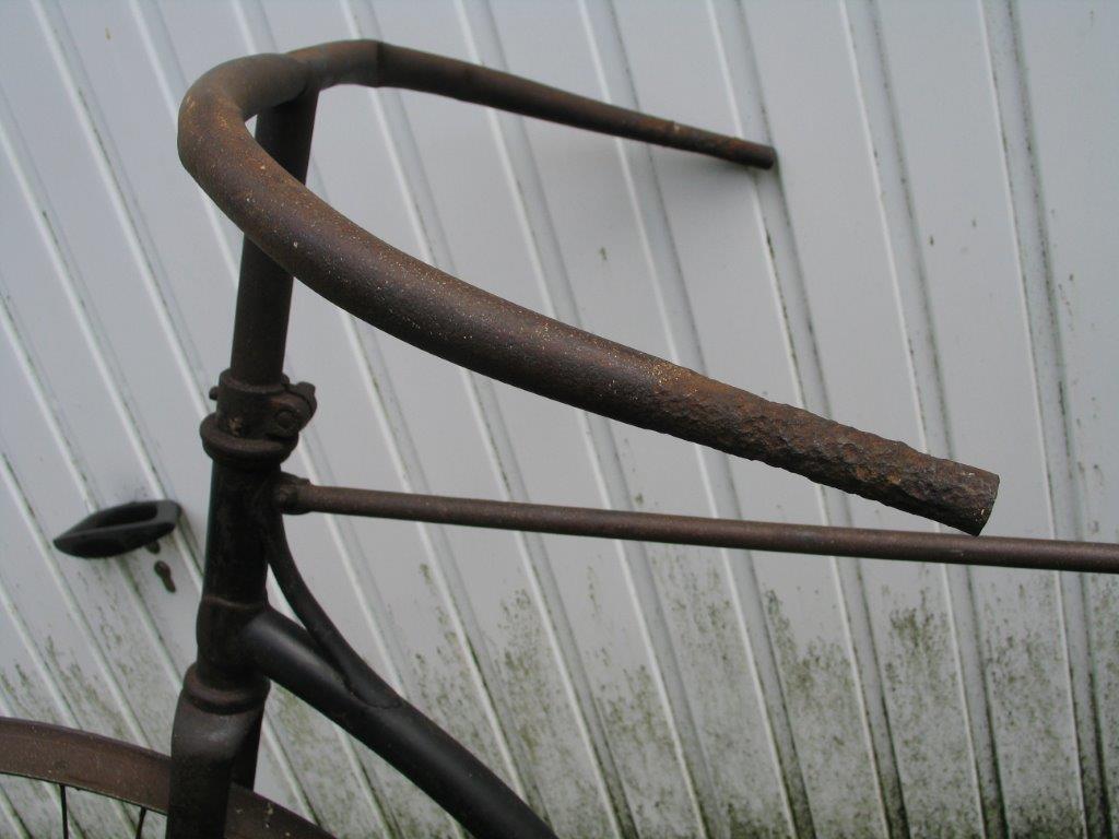

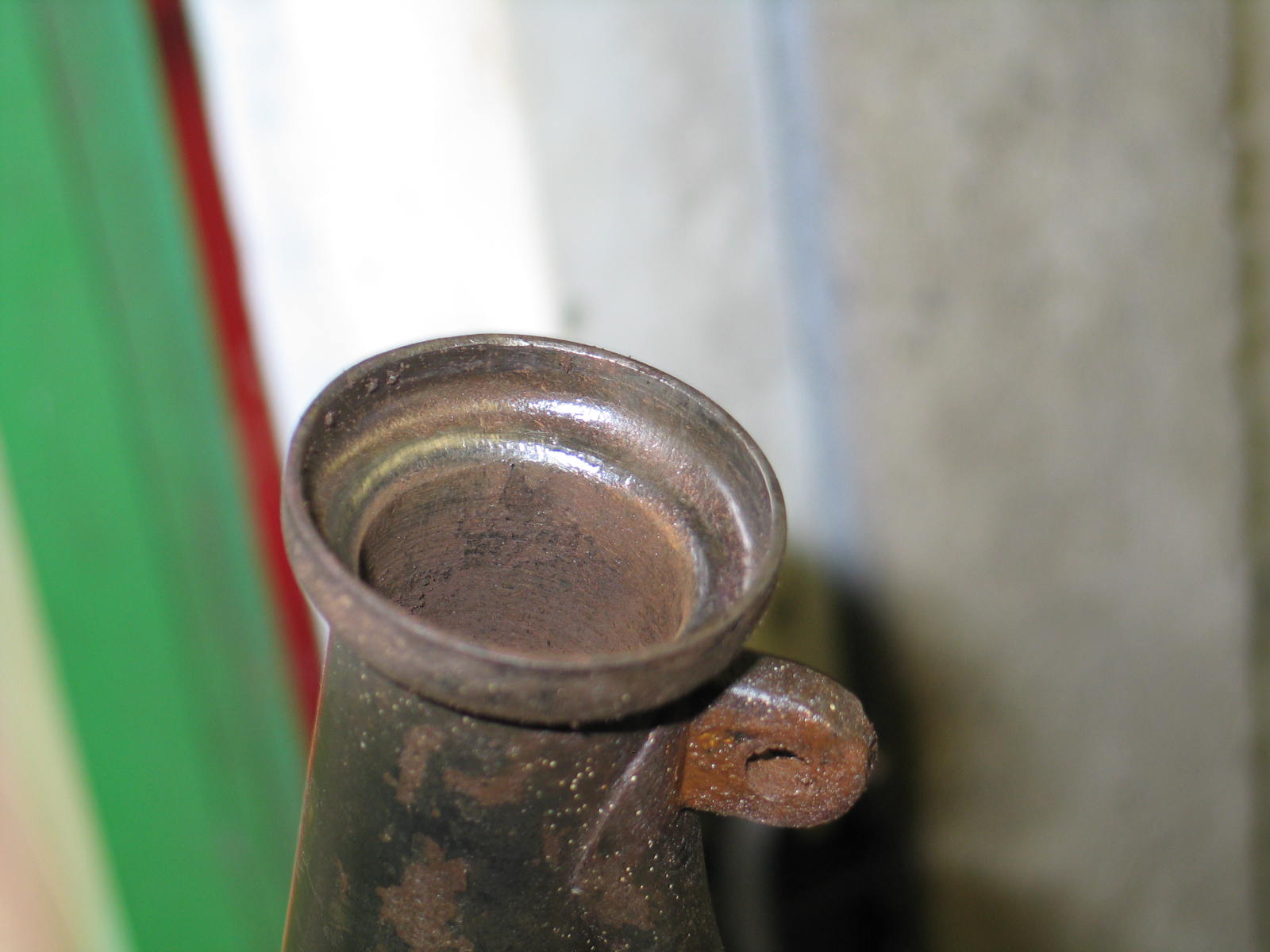

Het allervreemdste aan de fiets is dat de balhoofdlagers geen schalen hebben in het frame. De kogels lopen dus direct in het frame. Er is ook geen ruimte voor lagerschaaltjes. Toch is het frame, ondanks dat het natuurlijk niet gehard is, niet bijzonder ingeslagen waar de kogeltjes liepen. Heeft iemand hier een aannemelijke verklaring voor? Zie onderstaande foto.
- Geen lagerschalen in balhoofd????
- IMG_3604.JPG (131.03 KiB) 12609 keer bekeken

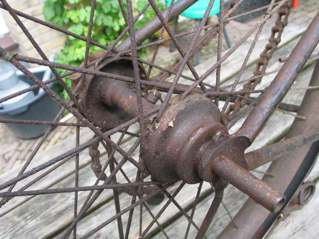

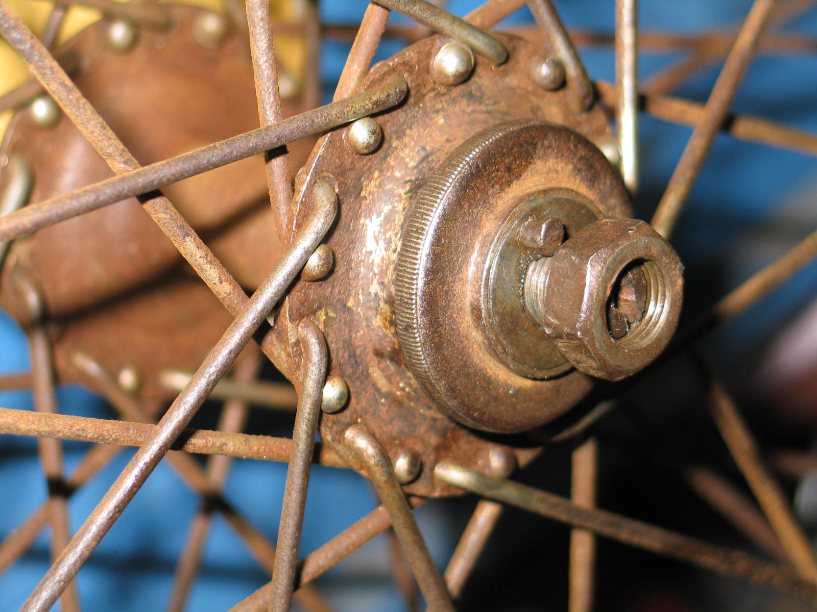

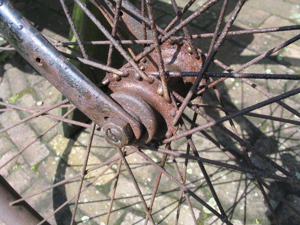

- Mooi systeem van een palletje dat in de voorvork valt om de cone aan één zijde van de as te borgen. De andere zijde is vrij te verstellen.
- IMG_3603.JPG (256.12 KiB) 12610 keer bekeken
- framenummer 62 294
- IMG_3600.JPG (180.79 KiB) 12610 keer bekeken

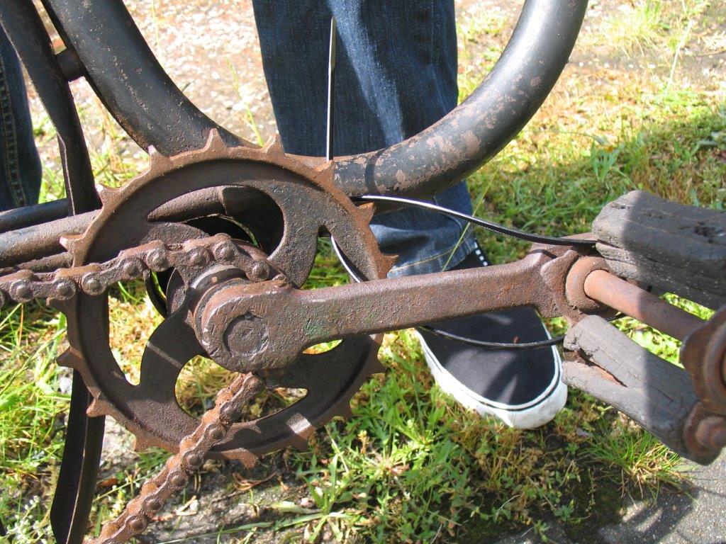

- Duidelijk de reden waarom de fiets ooit is stilgelegd: er heeft een kogeltje klemgezeten tussen de bracketbus en de trapas!
- IMG_3596.JPG (249.53 KiB) 12610 keer bekeken
